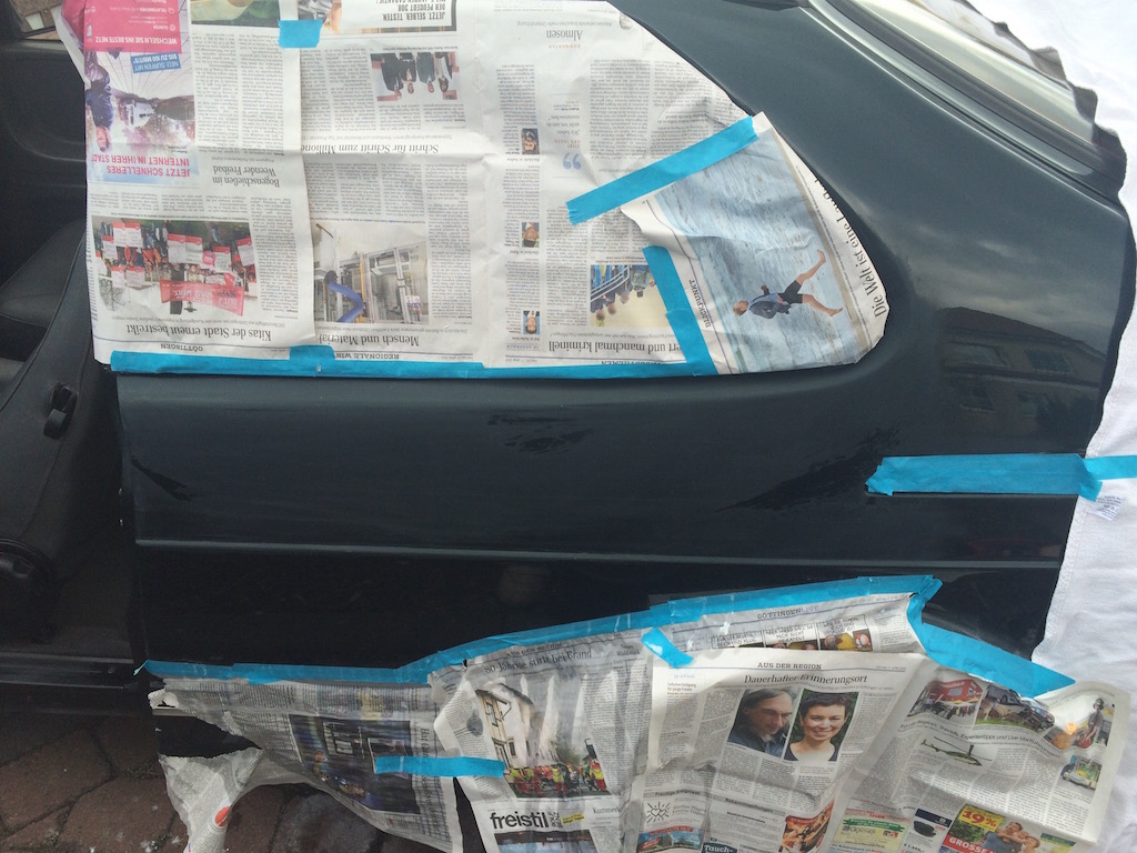

Mal wieder ein kleines Update: Nachdem ich gestern erfolglos den eFH repariert hab (Motor nicht zu retten) hab ich mich noch einem Schandfleck gewidmet. Der Grüne hatte unterm Fahrerseitenfenster ein wenig Rost, den ich im Keim vor einiger Zeit erstickt hab. Die Schausteller habe ich dann erst einmal mittels Dose lackiert um dann festzustellen, dass ich nicht soooo der Lacker bin ;) Ergebnis war ne einwandfreie Orangenhaut
Beweisstück A:

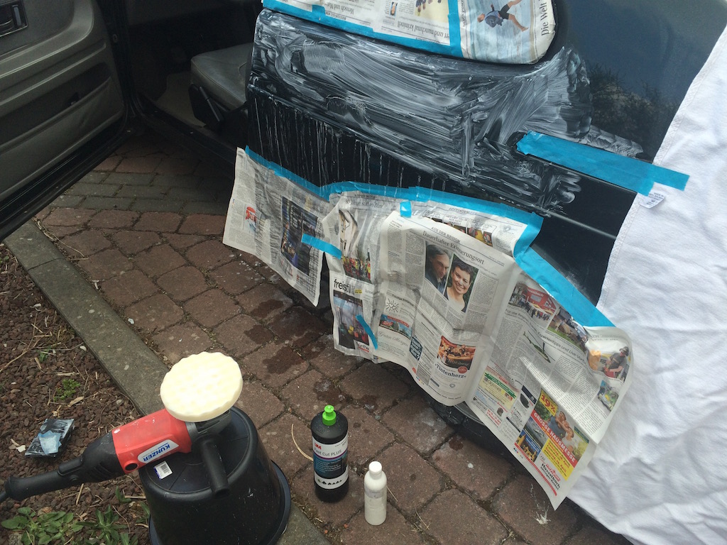

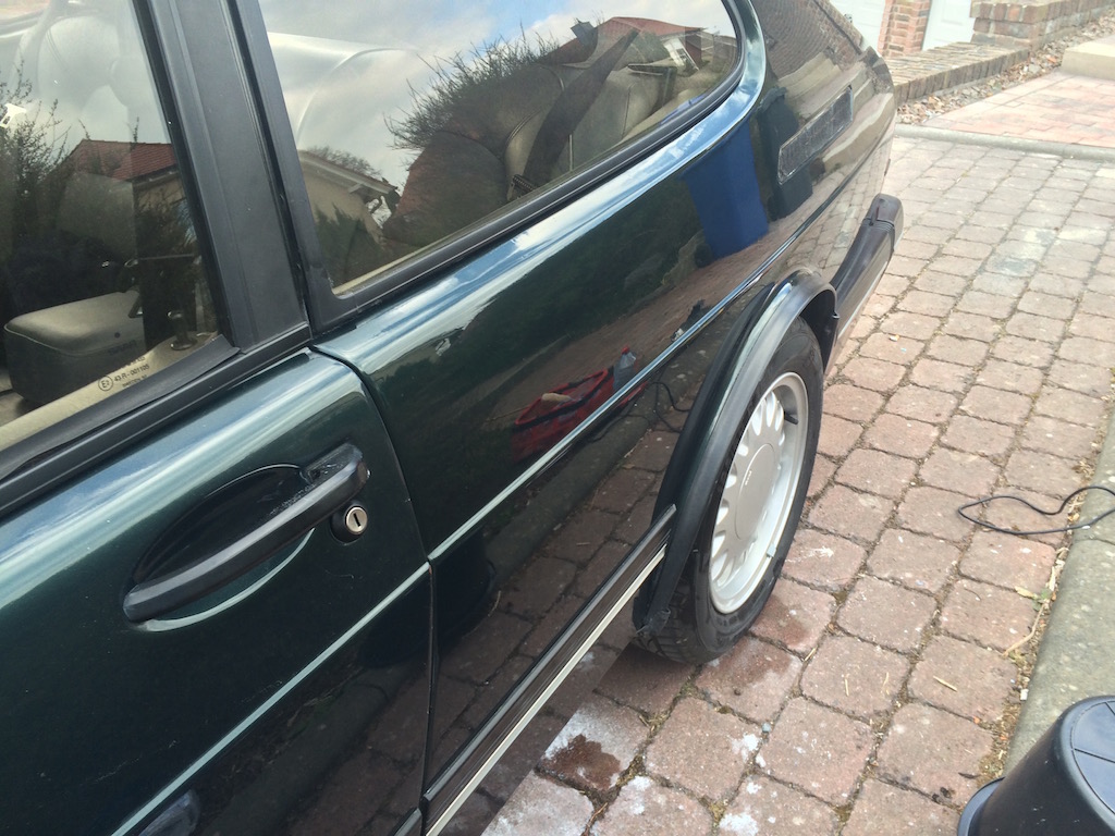

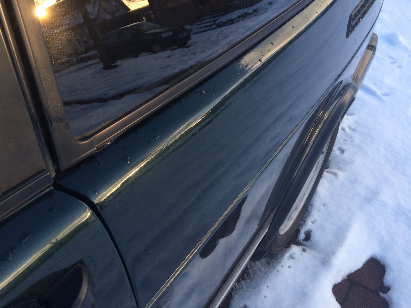

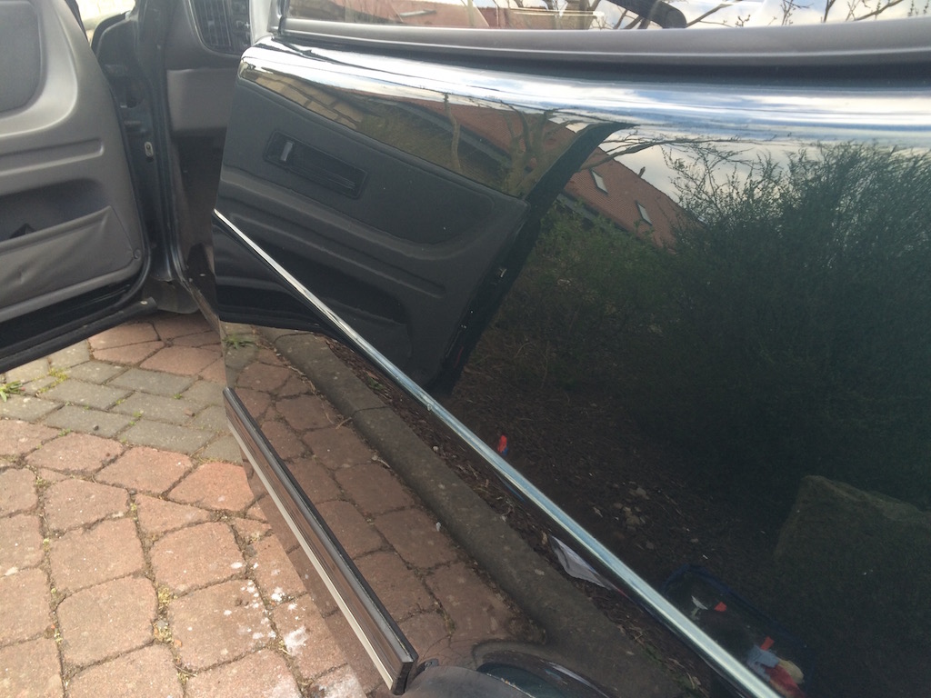

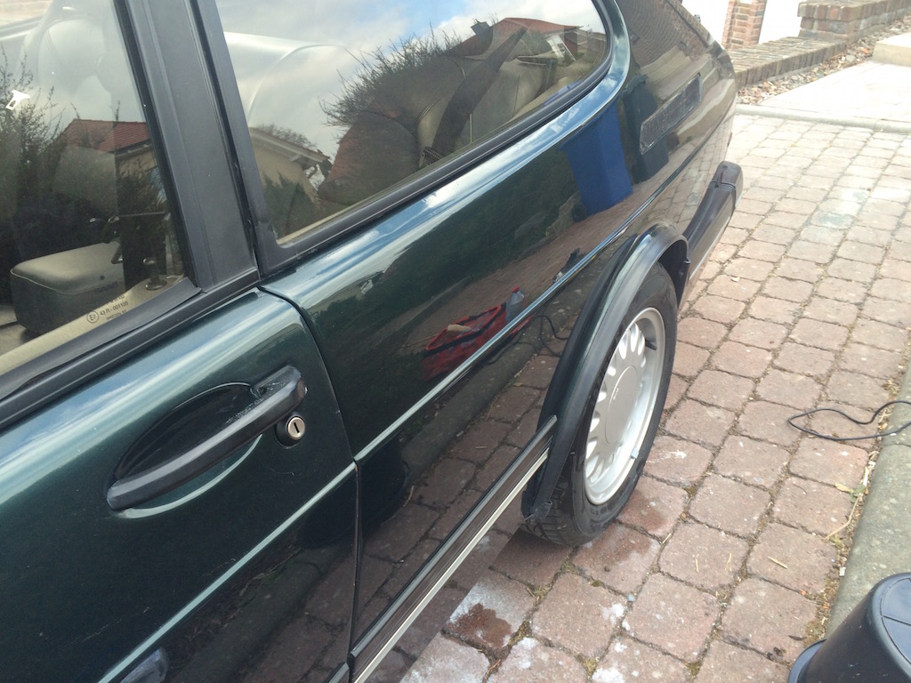

Das war natürlich nicht so toll, deshalb hab ich gestern mal mein 2000er Schleifpapier und meine gute Poliermaschine ausgepackt und nun siehts doch schon erheblich besser aus. Geringer Farbunterschied und, wenn man genau hinschaut, auch der Übergang ist noch leicht sichtbar, aber ein paar Monate kann man so herumfahren:
IMG_2986.thumb.jpg.34cb721b023680af79bdf59e86ec382e.jpg IMG_2987.thumb.jpg.902e2416a19cfc027696b4774b9dfe6f.jpg IMG_2988.thumb.jpg.d9d04b45c8c0bec3b999992250f3c615.jpg IMG_2989.thumb.jpg.847f76373eeb347fafbf4c1e49cc2685.jpg IMG_2985.thumb.jpg.4760cb9abd64761c68350a4e42c52ee5.jpg
Astrein, wo du dich so alles dran traust, tät ich mich vor fürchten und irgendwann nen Profi ranlassen, dabei sieht das echt gut aus, was du da gezaubert hast. Meinen großen Respekt hast du jedenfalls. :top:
