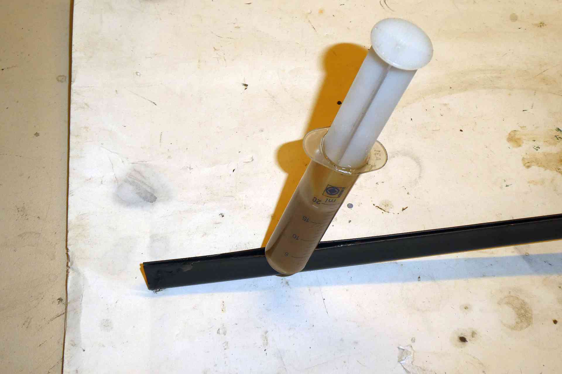

Eine Möglichkeit Fluid Film ohne große Sauerei in die Radlaufleiste zu kriegen. (Hoffentlich ist das nicht zu dünnflüssig für diese Anwendung.)
Eine Sauerei bleibt, das Zeug in die Spritze zu füllen. :tongue:
Besser ist es z.B. fluidfilm GEL in den Radlaufleisten zu verwenden.
Das bleibt dann auch drin.
Ja, ich würde da auch das "festere" FluidFilm Gel nehmen. Das dünnflüssige wird nicht drin bleiben.
Ich habe PermaFilm genommen, und tränke von innen mit FluidFilm nach.
Es war allerdings eine Sauerei es dort rein zu bekommen. Spreizten und dann mit dem Spachtelmesser vorbefüllen.
Das KSD empfiehlt mW PermaFilm aber nicht mehr.
Ob es das richtige war :hmmmm2:
Ich nehme ab und an Mike Sanders Fett, trage es an der Fuge auf und föne dann ein wenig.
... eine Sauerei es dort rein zu bekommen. Spreizten und dann mit dem Spachtelmesser vorbefüllen.
Genau. So klappt das auch mit FF GEL.
