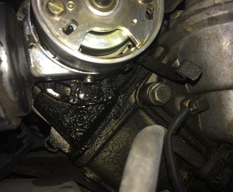

Naja, ich wollte dort mal alles vernünftig reinigen und dann gleich auch die Druckdose überprüfen. Obere Schraube geht einfach, aber die unten - keine Ahnung womit ich da herankommen soll.
Verlieren tut man durchs überprüfen die 10€ für die Dichtung und einen Tag, denke ich. Aber die Operation mache ich nicht bei 6 Grad Aussentemperatur - muss also noch etwas warten.

Die musst du doch nicht abbauen zum Testen - ich würde die überhaupt nicht abbauen, wenn sie nicht kaputt ist, die kriegt man nur sehr schwer wieder drauf.
Zum Testen einfach den Schlauch abziehen und dran saugen - wenn da spürbarer Widerstand ist und beim loslassen was im Verteiler leise 'klack' macht, ist alles ok. Wenn man unendlich Luft ansaugen & durchpusten kann, ist die Membran gerissen.

Wie stark sollte der Widerstand der Druckdose sein? Zumindest ohne Pumpe oder Kompressor tut sich da nix wenn man saugt/pustet.
Mal überlegen...der Garrett T3 im TU8 drückt serienmäßig auch so ca. 0,7-0,8 bar.
Da braucht man ganz schön dicke Backen...
Ich denke mal es geht immer noch um die Druckdose im Verteiler, nicht um die am Turbolader.
Die am Verteiler sollte man mit normal funktionierenden Lungen problemlos ansaugen können. :biggrin:
Wenn da beim Saugen Widerstand ist und man nicht einfach endlos Luft ansaugen kann sollte alles ok sein.
Hm okay.. Ja die Druckdose am Verteiler. Dann ist die wohl noch funktionstüchtig :)
