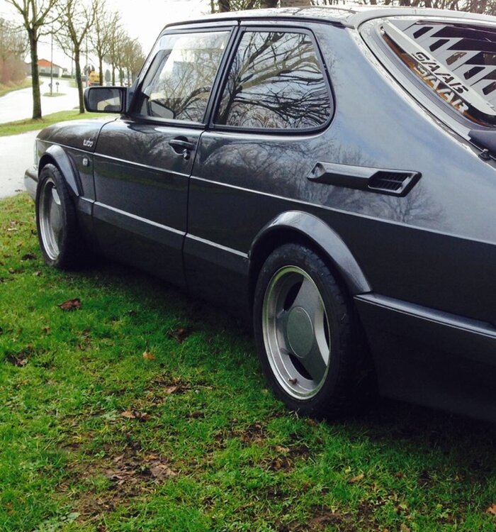

Habe bei meinem übrigens noch auf jede Achse insgesamt 30 mm Distanzscheiben verbaut, damit die Kotflügelverbreiterungen auch ein wenig ihren Sinn erfüllen. Steht "ihm" aber nicht schlecht das etwas "Breitbeinige".
