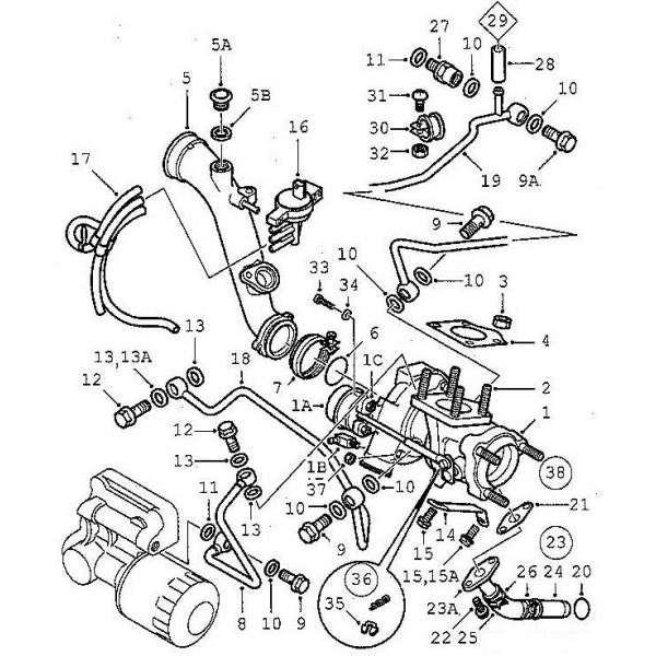

Die CE gingt nach etwa 15km wieder an. Auffallend war ein Ruckeln beim Beschleunigen aus niedrigen Drehzahlen. Zuhause den Tester angestöpselt und Fehlermeldung "P1110 - Turbolader-Umluftmagnetventil" gefunden. Speicher gelöscht und erneut gefahren. Es kam der gleiche Fehler mit dem gleichen Verhalten wieder. Ist also reproduzierbar. Angeschaut habe ich das Ventil natürlich auch: Laut Esi sollte das Ventil einen Innenwiderstand von 30-50 Ohm aufweisen. Hatte aber nur 5 Ohm. Aha! Gibt nur eine Ungereimtheit: In der Skizze der Esi sieht das Ventil völlig anders aus. Also nur für den Fall das ich mich irren sollte: Wenn es denn das Richtige ist, sieht es bei meinem Auto so aus wie Pos. 16
Es gibt ja auch noch ein paar andere "Freds" hier im Forum zu diesem Ventil und den dazugehörigen Symptomen. Werde mal "meinen Schrauber" kontaktieren und fragen ob er noch eines (zum Testen) liegen hat..

Nö, da bist du an der falschen Stelle mit Nr. 16 - schau mal hinten an der Spritzwand, ebenfalls ein Ventil mit 3 Schläuchen. Kontrolliere v.a. erstmal die Schläuche zu diesem Ventil auf Sitz und Dichtheit!
Ja, Danke! Hätte ich nicht gefunden... Sieht doch eher aus wie in der Esi! Werde ich mir mal "zur Brust" nehmen!
P.S. Ist dann "Pos. 16" zur Ansteuerung des Wastegates? Nur so aus Neugierde...
