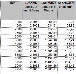

Doch, die Geschwindigkeitsangabe war ja (in meinem Fall) auf Basis der Drehzahl und der Reifenmaße berechnet; das sind also tatsächliche Maximalwerte. Wohlgemerkt fährt aber eh kaum jemand im fünften Gang dauerhaft am Begrenzer die Autobahn entlang. ; )

Meine Tabelle (die hier nur einen kleinen Auszug zeigt) berücksichtigt Luftwiderstand, Querschnittsfläche, Getriebewirkungsgrad, Radumfang, dyn. Raddurchemsser... eigentlich nur, um ein Gefühl für die Mechanik zu bekommen, die dahintersteckt

Nö! Kiste lief laut Navi und Tacho (beim Tachdienst eingestellt) Strich 160 km/h bei 4000 U/min, mit dem "neuen" Getriebe sind es 169 km/h. Allerdings muss ich dem Drehzahlmesser noch eine gewisse Ungenauigkeit zubilligen. :-) Sollte aber höchstens +-100U/min sein.

Sehe mir gerade die Tabelle an, oh da schüttelt es mich. Muss meinen Motor ab Samstag neu einfahren, max 2500 U/min auf den ersten 500 km
2500 2,8063 890,84 98,03 km/h und das mit einem Aero 16V Oh.... Klaus :bawling::goodnight:
...und das mit einem Aero 16V
Es darf ruhig auch weniger als 2500 Umin (= bei Deinem: ca. 93 kmH) sein. :-)

Ich kläre das gerade, man lernt wohl nie aus. Mein Weißer kommt zum 1.4. erst wieder auf die Straße, nach nun 1,5 Jahren Wiederaufbau. Zu der Historie gibt es gewisse Lücken und er hat ein Tauschgetriebe drinnen. Ich weiß nur, dass ich ihn letztes Jahr schon mal auf Tacho 230 km/h hatte und der Drehzahlmesser war am Rand zum roten Bereich.

6er lang sind so um die 90 km/h (bei 2.500 1/min) :cool:
