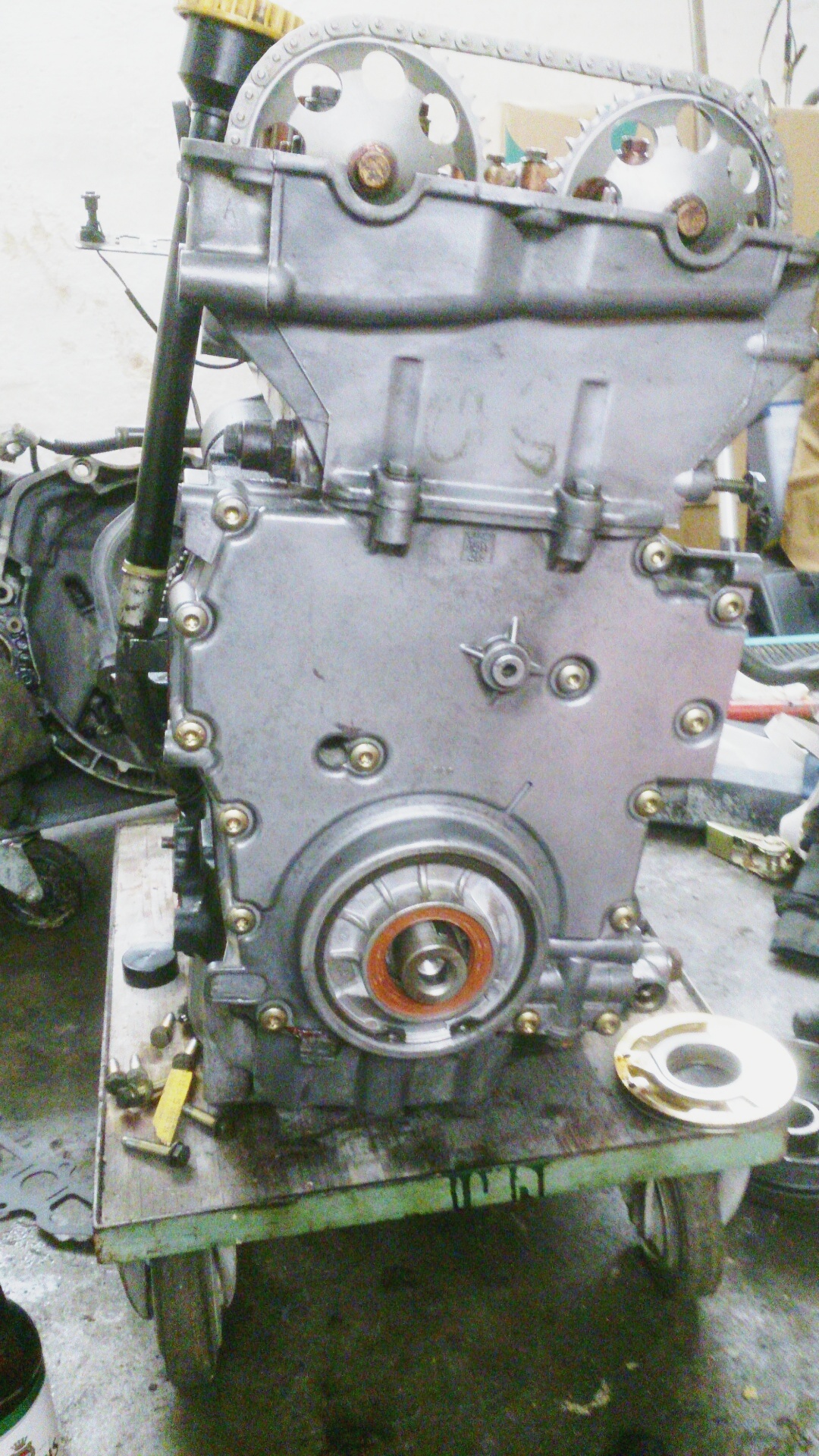

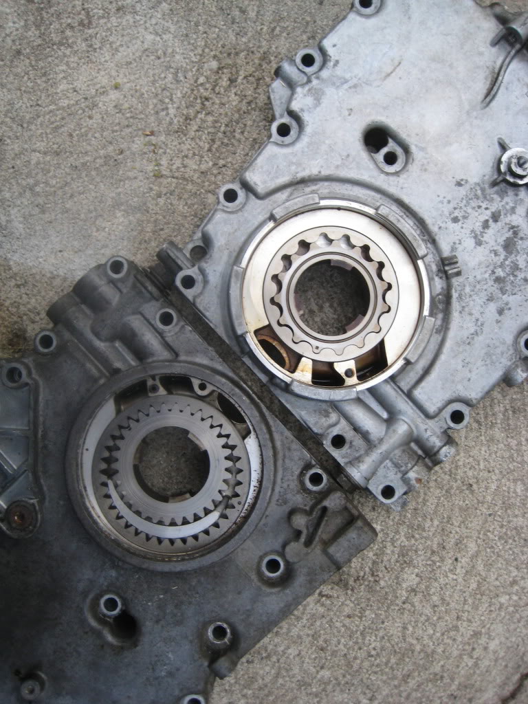

Jetzt nervt das Thema Kettengehäuse.
Ich habe da noch eines aus einem B204R. Dass das soweit passt ist klar.
Hat jemand eine Info in wie weit sich da Pumpe und Pumpengehäuse geändert haben?

Eine Idee wie sich Pumpe und Pumpengehäuse unterscheidet?
Zumal Kettenkasten mit der Änderung auch anders ist. Oder eher die Nummern anders sind.
Ich glaube ich muss mir das Zeugs erst mal aus der Scheune hierhin holen. Dann wird sich das zeigen.
Ich werde am Wochenende mal loslegen
Nachgeschaut, der Kettenkasten hat seine Pumpe noch intus, merke ich mir halt nach Einbau der Motors zu den diversen Änderungen noch die andere Pumpe .Einfach auf die letzte Seite im Serviceheft schreiben:smile:

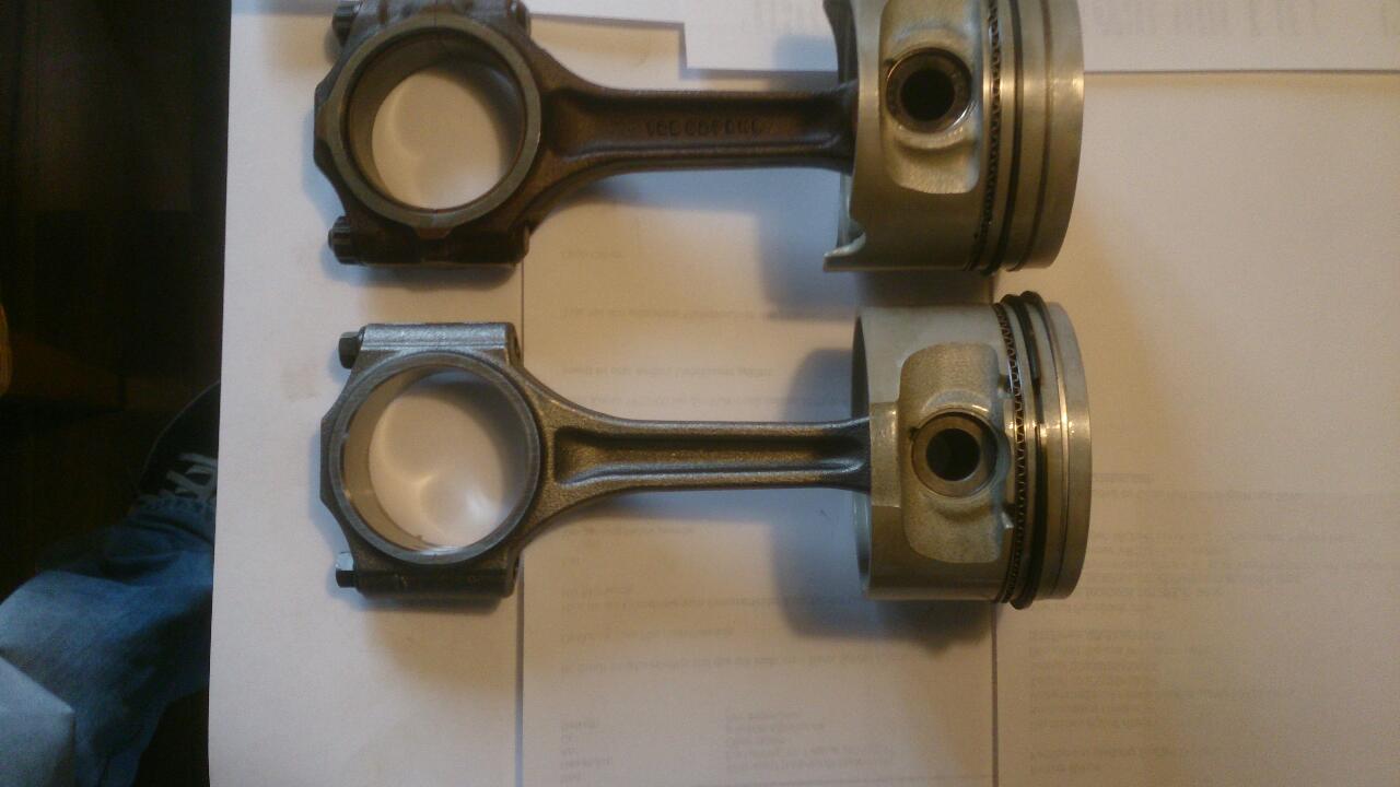

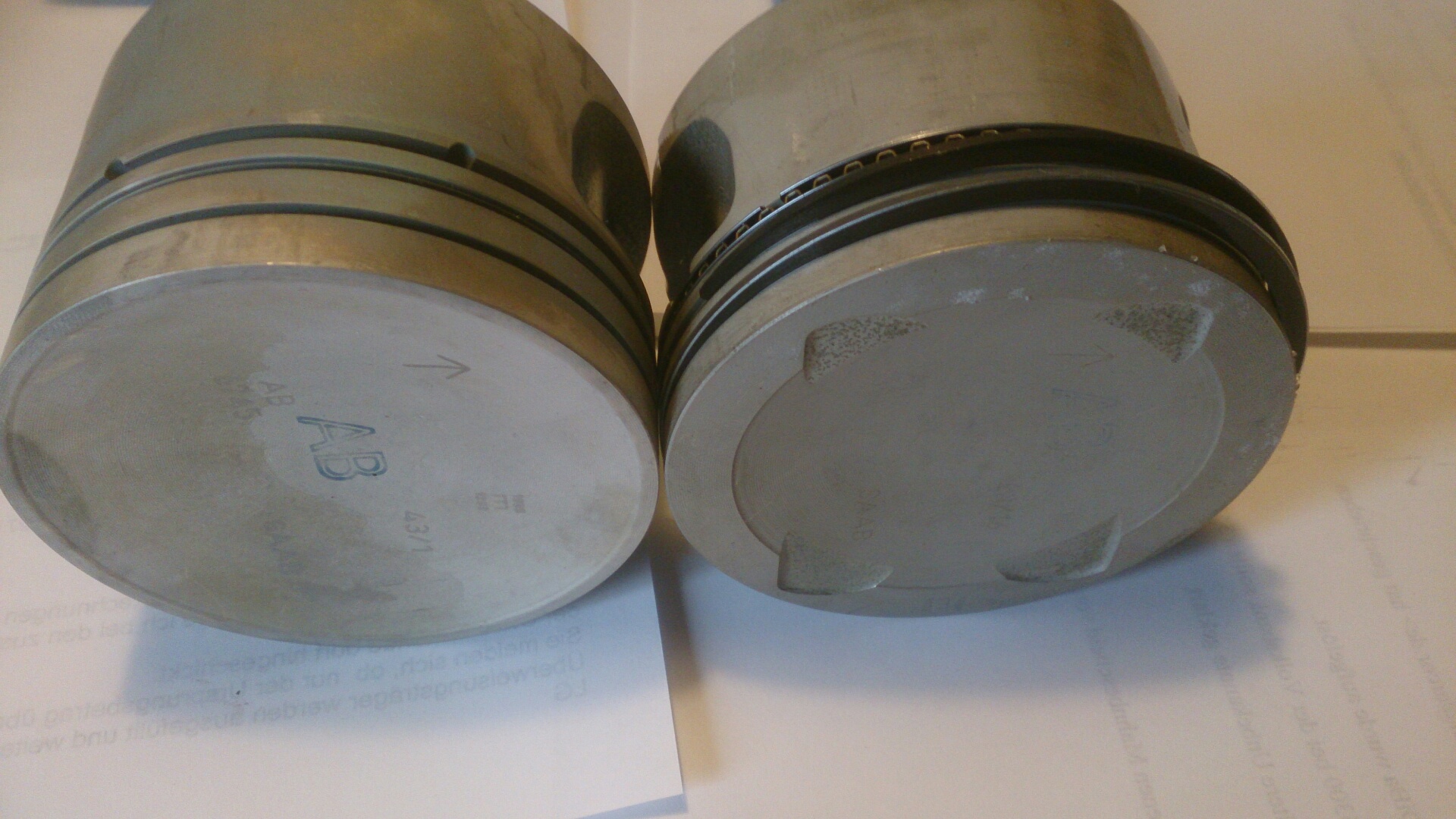

Der Block erst mal gar nicht, Kurbelwelle und Block ist identisch. Auch der 234i hat Kolbenbodenkühldüsen verbaut.
Unterschiedlich sind Die Pleuel im B234i, mit153mm baugleich B204i und B204L, zum B234 mit 147mm (diese scheinen außerdem einiges stabiler)
Weiterhin sind logischerweise die Kolben anders geformt vor allem aber um 12mm höher gebaut somit länger geführt
Dazu mal diese Bilder:
Kolben.thumb.jpg.cdab56562994eb11b76a0c3516ce389b.jpg KolbenPleuel.thumb.jpg.26d6dc83a9d2ec513ec12db81a2a2b7b.jpg
Wozu beim 2. Bild tut sich mir ein Rätzel auf, bitte mal die 2 Schrauben des Pleuels genau betrachten :hmmmm:
Dass es sich um einen Neumotor handelt der nicht überholt wurde, belegt allein der rechte Kolben, Klassifizierung AB wie auch die neuen B234 Kolben.
Weiter sind die Lagerungen auf Neumaß.

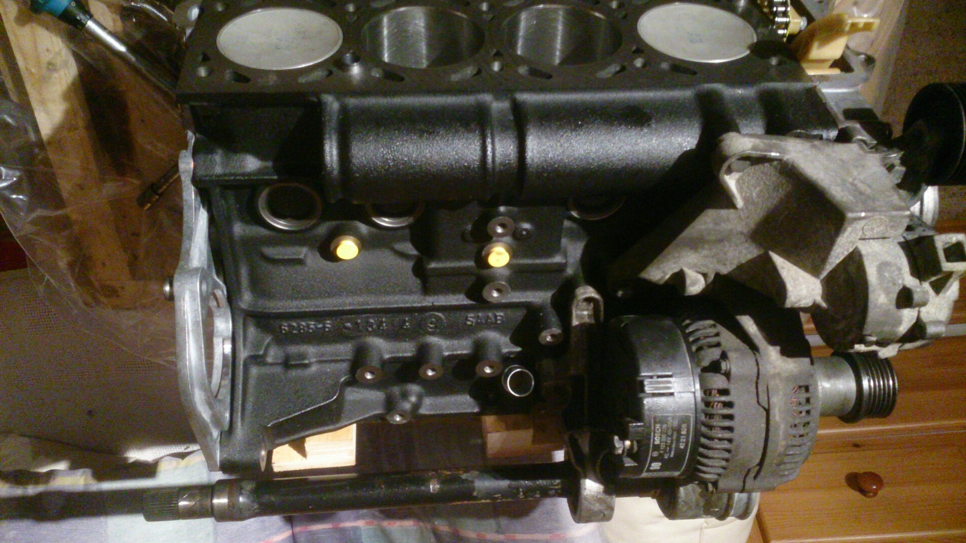

Ich denke noch nicht all zu viele haben einen Neumotor verbaut, ich habe jetzt folgendes gesehen.
Der Block ab Werk hat einen gelben Stopfen im Gewinde für den Öldruckgeber, kann ich das so lassen?
Das war natürlich Bullshitt.
Es gibt zwischen 1 und 2 einen weiteren! (hinter dem Anlasser)
Da "steckt" bei verbautem Motor eine Schraube drin.
Ich vermute da eine Möglichkeit den Öldruck ebenfalls abzugreifen, kann das jemand bestätigen.

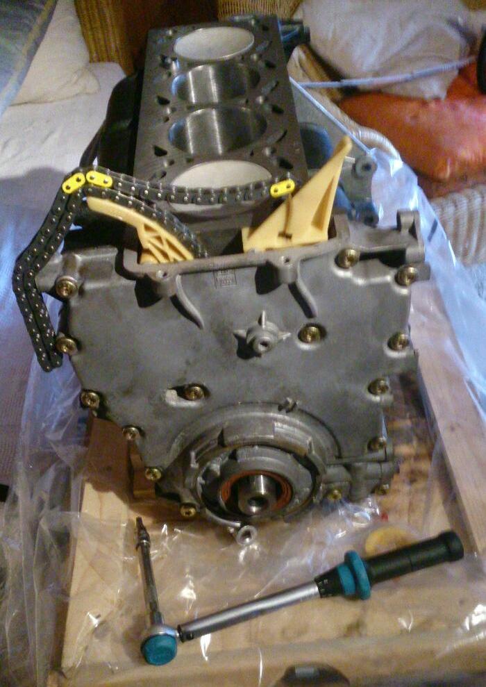

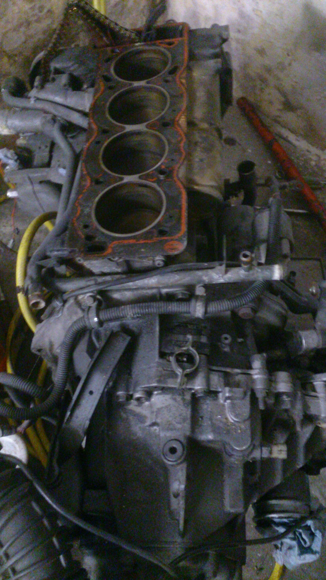

Und weil Bilder gucken immer Spaß macht:

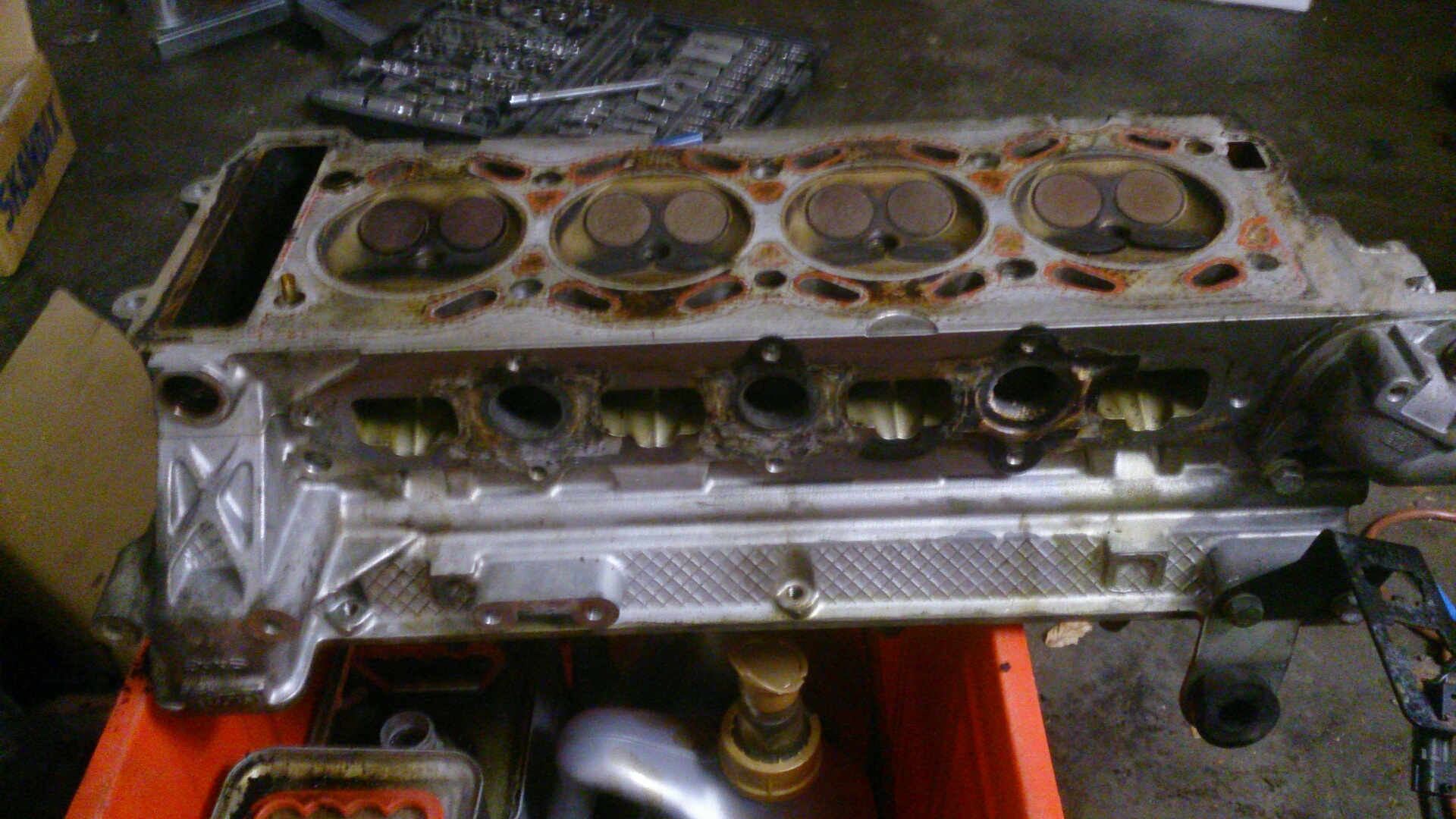

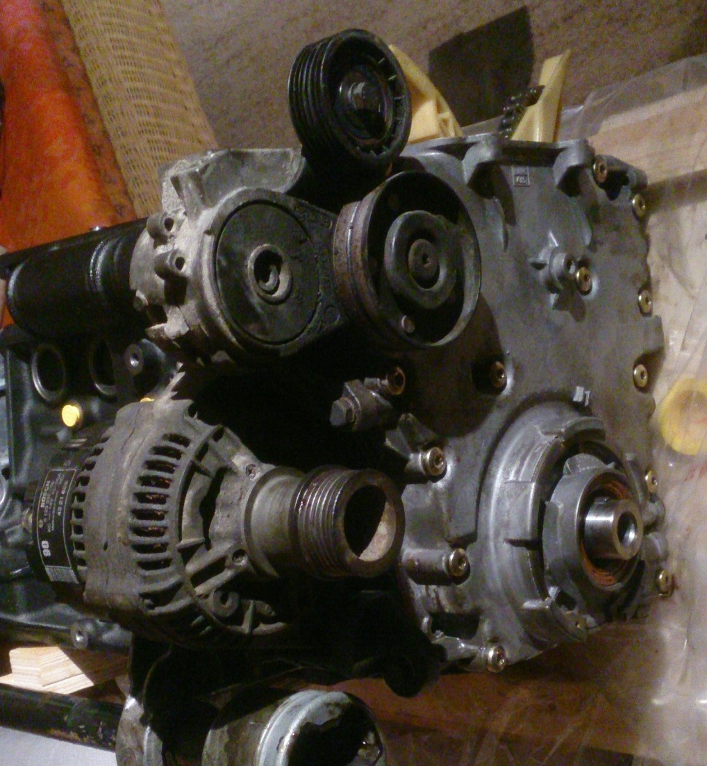

1.schritt.thumb.jpg.1a66a99c00a7ece3df73effc361bc1f9.jpgEx B234i 9K Motor mit B204R Kettengehäuse und Pumpe, B204 Zwischenwelle, Spanner und Lima
BlockohneKopf.thumb.jpg.aaeaf37f586c80cd022d4cf41d96ce42.jpg Spendermotor für Anbauteile
Zylinderkopf.thumb.jpg.f39b220eddd247333fb3a74f91614646.jpg wie diesem Kopf, der gerade "geschönt" wird, warum ist der so gelb? War es dann doch der sich andeutende Lader Schaden, weshalb ich letztlich damals auf das Gesamtfahrzeug keine Laune mehr hatte. Der Lader quiekte, meine Interpretation im Frühstadium.
Der Rest passte nicht mehr, daher einlagern.
Öl verbraucht hat er nicht. Das Auto war häßlich. Und, baah, Heatplates:-P
GelbeStpsel.thumb.jpg.7619cb1e8c5b65ab57c28e04e6398fca.jpgUnd da ist der 2. gelbe Propfen eines Motors
Bearbeitet von bantansai
Bestätige ich dann mal:top:
Daher werde ich da einen Geber für eine Anzeige reindrehen

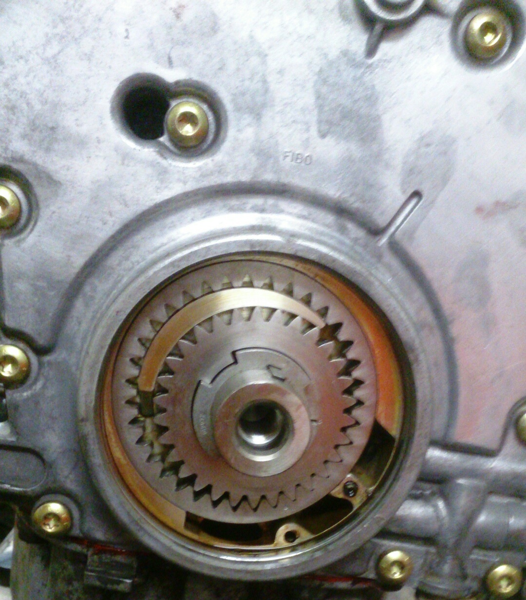

Welche Infos gibt es hierzu:
Nachteile? Vorteile?
Recherche, obiges macht mittlere Drücke, die alte Ausführung unten mittelhohe Drücke.
Daher vielleicht der temperaturgeschönte Sollwert 2,7 zu 2,5 Bar bei 2000 Umdrehungen
Ich denke da geh ich nochmal ran. Der passende Deckel ist schon in der Spühlmaschine:rolleyes:

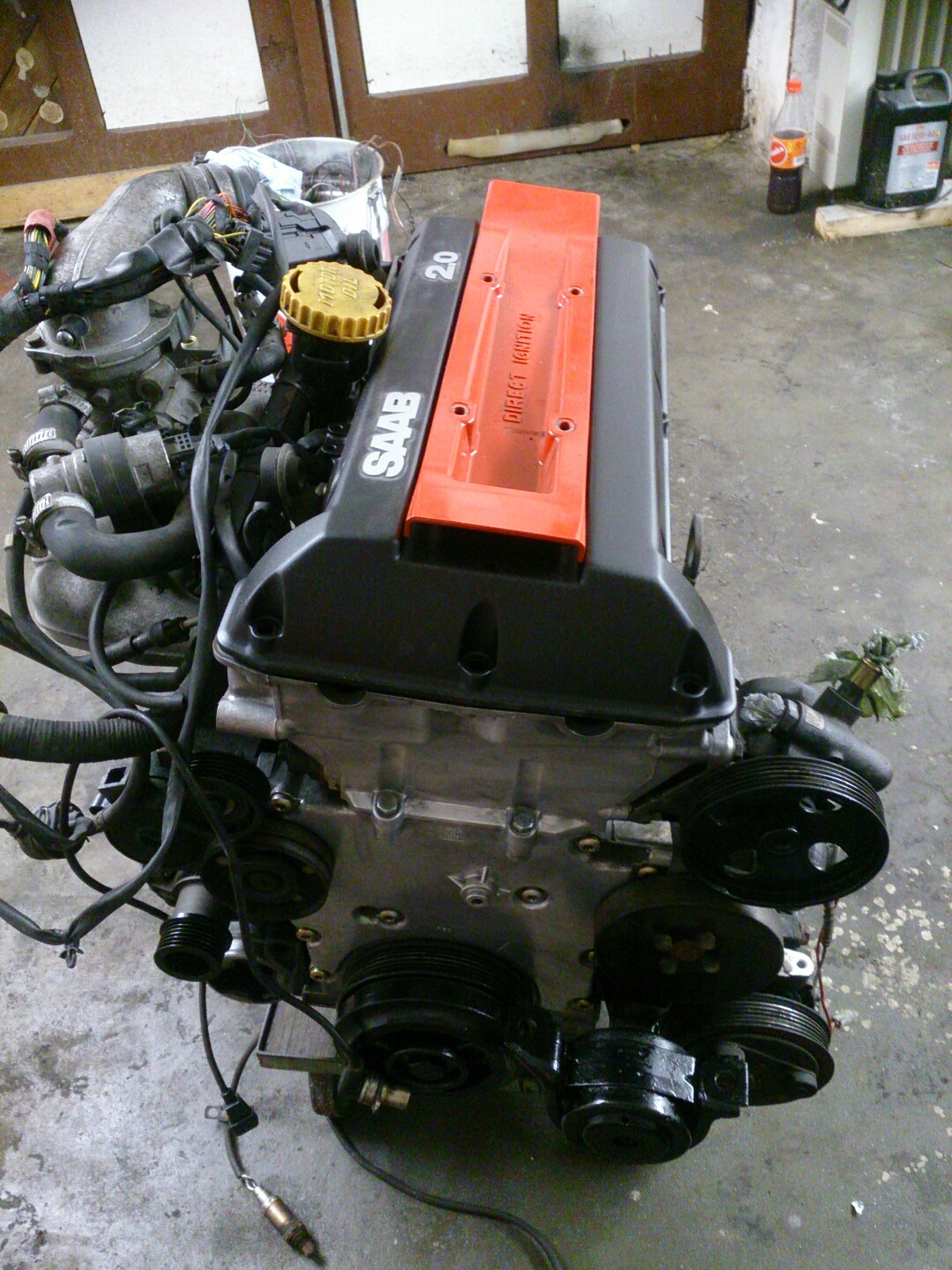

Der Motor ist zusammen. Wartet nach wie vor auf gepulverten Deckel sowie den ein oder anderen gepulverten Halter.
Weiter sind noch ein bis zwei Teile zu bestellen
Tausch wird wohl noch vor der HU erfolgen, der ist ja vergleichsweise schnell gemacht.

Fernab der Spühdose. Begönnen habe ich das ganze mit "ökologischer Armeisenpisse", danach war der Deckel Alu blank und ölfrei, logisch:biggrin:
Ich ward in der Überlegung zu Ral 9006 und entschied mich dann doch etwas getreuer.
Da ich 9006 aber noch habe, gibt es ein großes farblich passendes Bauteil fahrerseitig, wo ich es verwenden werde:smile:
Und zu doofsten Schrauberfehlern würde auch hier wieder passen, warum passen die Schrauben des Ansaugkrümmers nicht mehr. Ohne Flachs passiert mir jedes mal:confused:
Verkalkung im Hirnasdf
