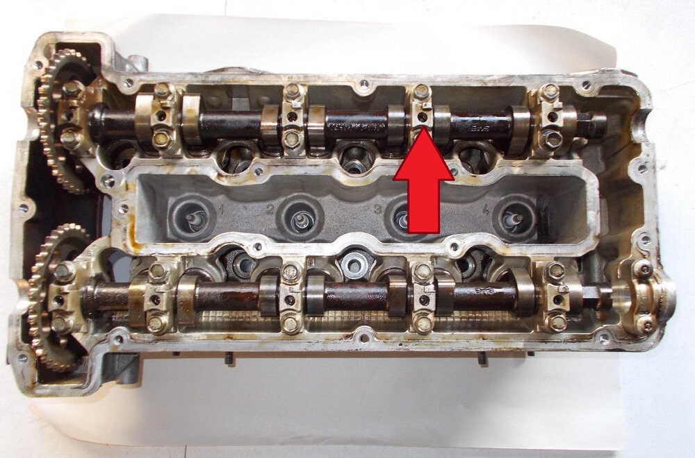

Ganz übles Nageln
Die hier?[ATTACH=full]90245[/ATTACH]

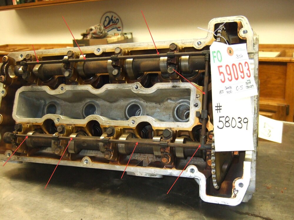

In die Löcher gehören die Öllleitungen.....alte Version
Der Kopf ist auch von einem 9000er.

Zweifellos mit der ALTEN Ölversorgung.

Ist der alte...
Den gab es auch mit den Ölleitungen. Bis 88 glaube ich...

Also wenn das "Gardena"-Gestänge bei Dir fehlt, dann fall ich gerade vom Glauben ab :eek:

Die Stangen gibt es glaube ich auch nicht mehr. Es sei denn, die sind neu aufgelegt worden.

Da ich mehrere Wagen mit diesen Köpfen fahre (und sie liebe) kann ich Dir sagen, dass die Möglichkeit, kurzfristig ein komplettes und intaktes (!) System zu bekommen, schon einen ganz gehörigen Glücksfall darstellt. Allein die Kunststoff-Eckstücken sind gesuchte Mangelware, da sie gerne mal brechen. Vor etwa 5 Jahren, als die Lagerware zur Neige ging, haben Verrückte wie ich Dreistelliges nur für einen Satz Verbinder bezahlt. Und ich mache das nur, weil ich Reserve für meine überarbeiteten Köpfe brauche. Sonst hätte ich längst auf einen Kopf mit interner Bohrung gewechselt. Ich glaube, ich habe noch einen kompletten (?), gebrauchten Kopf irgendwo liegen; nicht überarbeitet, aber vielleicht mit einem kompletten (?) und intakten (?) Gardenasystem… In der allergrößten Not würde ich mich davon trennen, aber eigentlich bekommst Du für's gleiche Geld sicher einen Kopf mit interner Ölversorgung.
Für deinen Meister: der Kopf ohne dieses Gerohr ist nicht funktionsfähig - ein Motorschaden quasi unausweichlich vorprogrammiert. Und was mich wirklich interessieren würde ist, ob besagte Werkstatt wirklich in der Hilfeliste des Forums aufgeführt ist. Wenn das der Fall sein sollte… :rolleyes:
