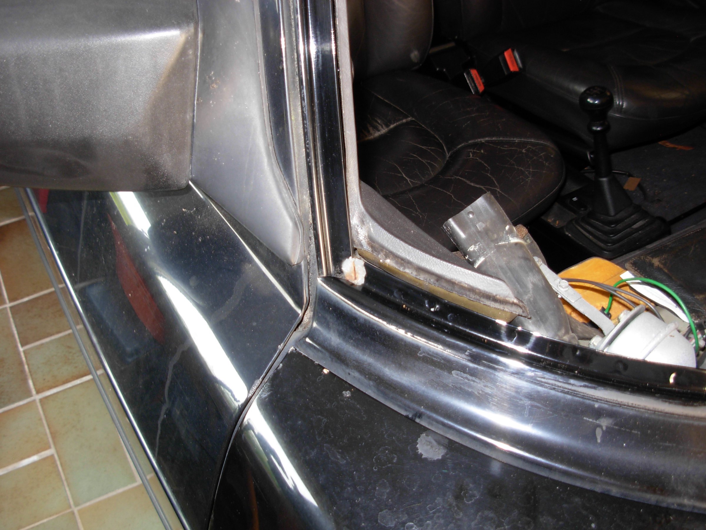

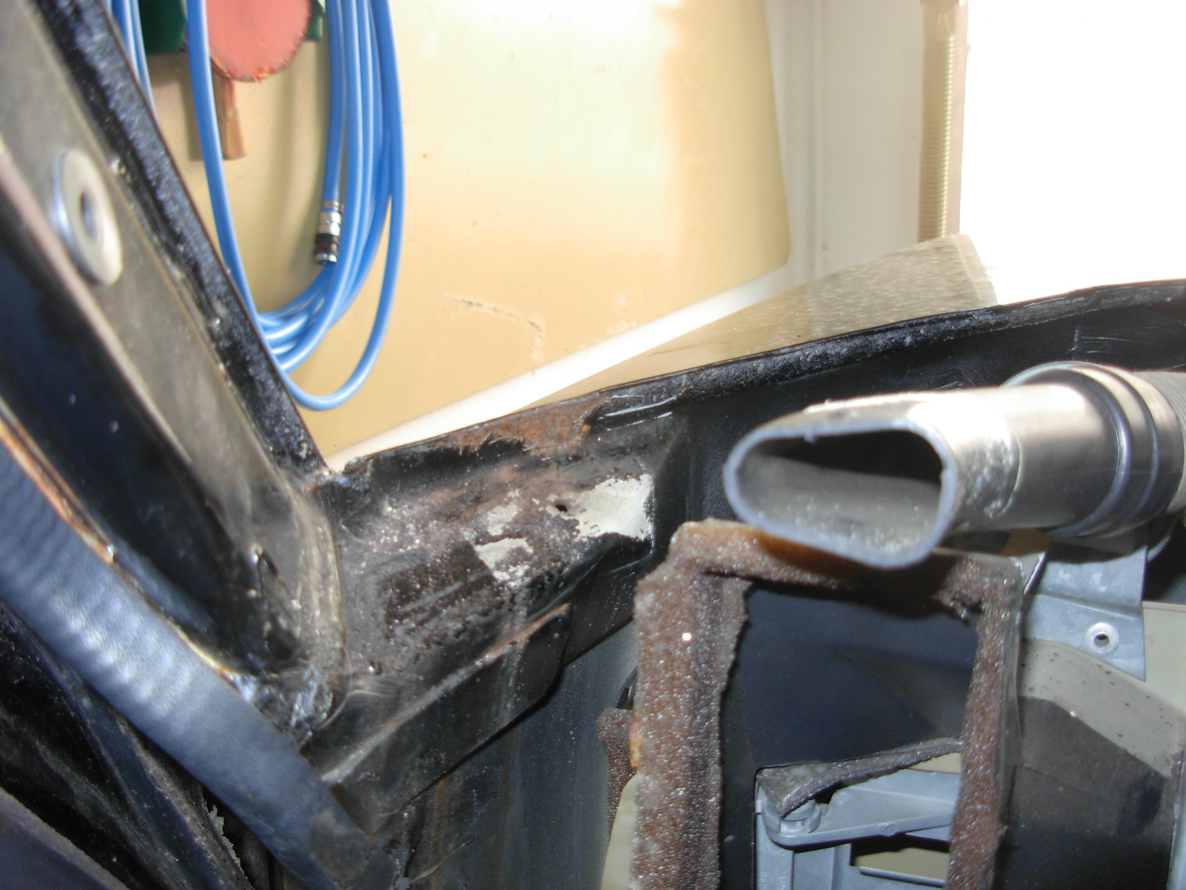

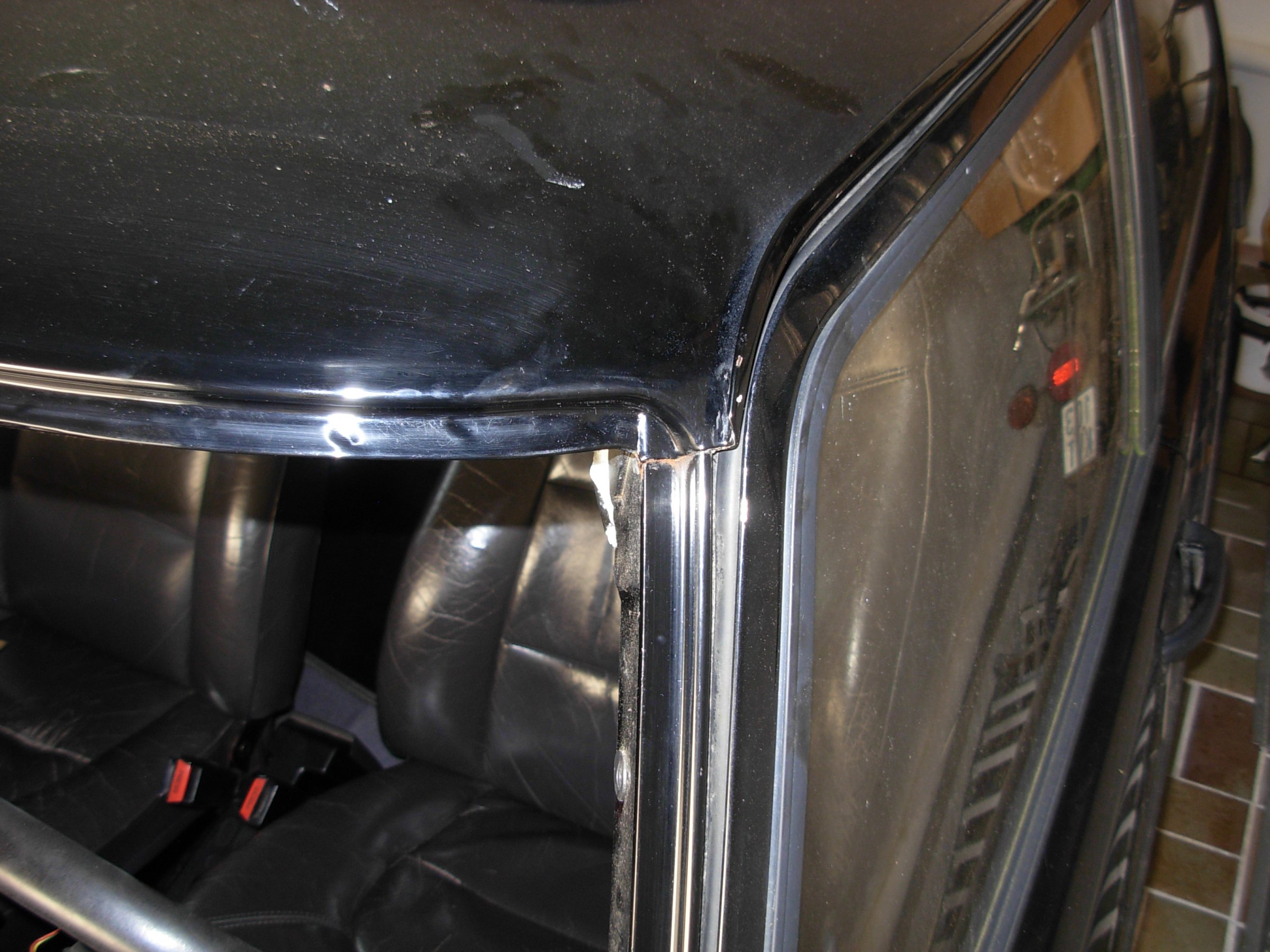

So, mittlerweile konnte ich mal aktiv werden. Es ist bei Starkregen auch ohne den Keder Wasser eingedrungen, ich habe dann mal die Scheibe rausgerupft.
Der Scheibenrahmen hat leichte Rostansätze, die aber wohl beherrschbar sein sollten, einmal schon relativ eingenarbt (No32) an der Fahrerseite (da wos reigelaufen ist), dann die Übergänge zum Dach mit leichtem Falzrost (No34) und dann die Übergänge zwischen der A-Säule und dem Windleitbleich unterhalb der Scheibe (No36 -> der Spalt soll so, nehm ich an?). Werde das sauber entrosten (soweit möglich) , die Falz mit Owatrol versigeln und dann punktuell (da wos blalnk war) Brantho drauf und dann die Dichtung (Neuteil Skandix) in Owatrol setzen (Methode kommt aus einem T4-Forum, die haben da wohl ganz andere und viel größere Probleme als die Saabs und dort hilfts wohl gut).
