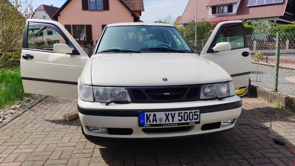

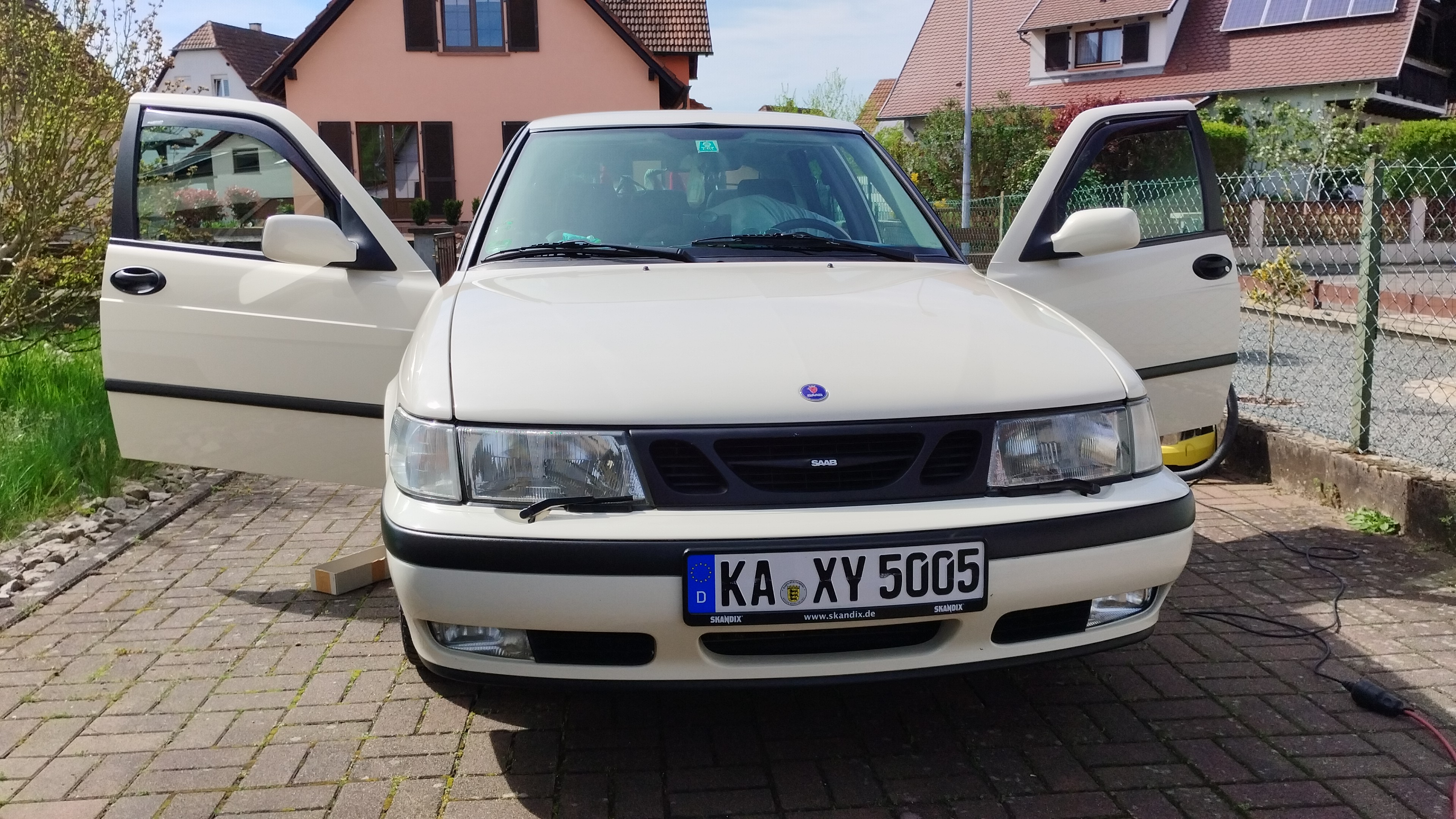

Hallo meine lieben Saab-Freunde,
mein Problem mit der Handbremsleuchte hat sich dank Outukumpu, sprich Börje erledigt.
Vielen Dank hierfür.
Was war es denn nun gewesen? Schalter kaputt, Wackelkontakt oder was auch immer?
Es war, was auch immer.
Den Sitz mußte man nicht ausbauen. Mittelkonsole soweit zerlegt dass man an die Handbremse rankam. An den Schalter jedoch nicht 🤷🏼‍♂️. Dadurch fiel die Entscheidung die Handbremse auszubauen und letztendlich das Handbremsseil auszuhängen. Und siehe da ein Kugelschreiber kam zum Vorschein. Der muss schon darin gelegen haben als ich 2014 das Auto kaufte. Den Schalter getestet, was soll ich sagen, er funktioniert.
Wie es den Anschein hat, ist der Kugelschreiber das Übel gewesen und hat verhindert das der Handbremshebel sich komplett absenken ließ. Ein paar mm. verhinderten das.
Alles wieder zusammen gebaut und keine Handbremsleuchte und Gebimmel mehr.
Was bin ich froh daß es solche versierte Schrauber wie Börje gibt.
Danke Börje
