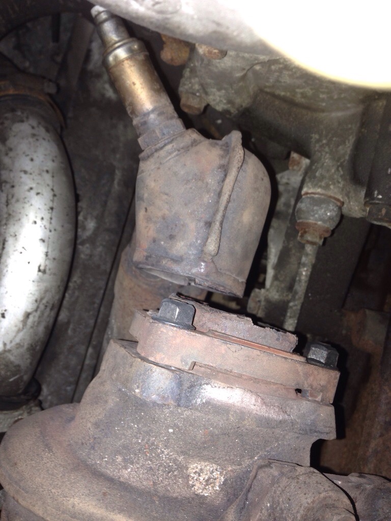

noch eine Fortsetzung zum Thema: die Düsen habe ich komplett gewechselt (ist ja nach zwanzig Jahren vielleicht grundsätzlich nicht verkehrt), aber das freundliche Knallgeräusch hatte ich gestern abend wieder einmal. Die Düsen können es also definitiv nicht gewesen sein. Allerdings habe ich letzte Woche vor dem Einspritzdüsentausch beim Starten nicht nur das Kupplungspedal durchgedrückt, sondern auch ganz ganz wenig Gas gegeben - Ergebnis : kein Knallen...Aufgefallen ist mir noch, dass er erst "knallt", seitdem ich diesen Walker-Billig-Endtopf verbaut hatte. Vielleicht liegt es ja sogar daran....

Keine Ahnung, hat mir mein Schrauber von seinem Großhändler besorgt. Kostet knapp 500€ plus Einbau. ABE ist eingeschlagen, TÜV ist gerade neu. .... Gerade die Rechnung rausgesucht: nix bosal sondern imasaf.....

Ist die imasaf denn schlecht? War, wie man sieht, ne größere OP, da Flexrohr auch durchgebrochen war, ist also quasi alles neu, vom turbo bis zum Endrohr....wieviel € hätte ich denn da noch drauflegen müssen? Die Imasaf ab bzw inkl. Mittelschalldämpfer hat 270€ gekostet..
