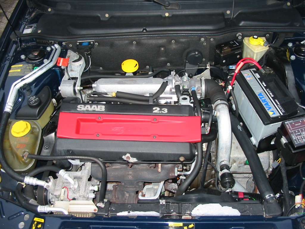

mein 9000 Aero hat seit einiger Zeit eine neue Marotte: wenn er mal ein paar Tage steht - ich fahre ihn immer so alle drei, vier Tage - dann kommt es öfter vor, dass es beim Anlassen so ein kurzes dumpfes Knallen wie eine Fehlzündung gibt. Wenn ich häufiger fahre, gibt es das Problem nicht. Auch das nach Anraten von meinem Saab Spezi Austauschen von Zündbox und Zündkerzen brachte keinen nennenswerten Erfolg. Kennt das jemand von Euch?
