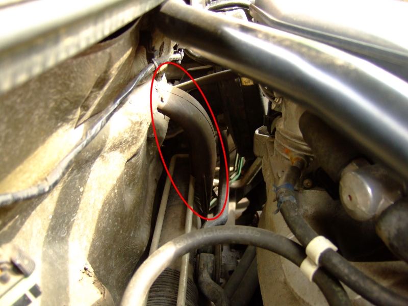

Danke für eure Antworten, ich muss noch mal genau nachlesen wie jetzt wo genau...es gibt nämlich auch Mittel sie man in den Kondenswasserablauf sprüht. Wo finde ich den diesen Ablauf?
Das was Flemming beschrieben hat kenne ich auch, habe ich auch schon mal durchgeführt, allerdings war das nur zur Geruchsneutralisierung.
Ok, das Teil kenne ich. Ich dachte immer dies wäre nur der Ablauf für das Aquarium? Ich hatte in einem US Forum noch etwas über einen angeblich zweiten Schlauch gelesen der auch aus der Spritzwand oberhalb des Hilfsrahmens rauskommen sollte. Konnte das aber noch nicht verifizieren
guckst du bild....hier
unterhalb der beiden wasserschläuche
