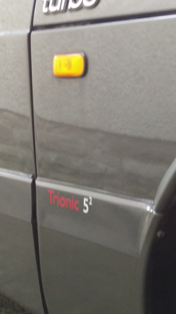

900 16S MJ89 Trionic, basis 5.2
Ich sehe keine Drehzahl;-)
[ATTACH=full]96281[/ATTACH]
stimmt......!
