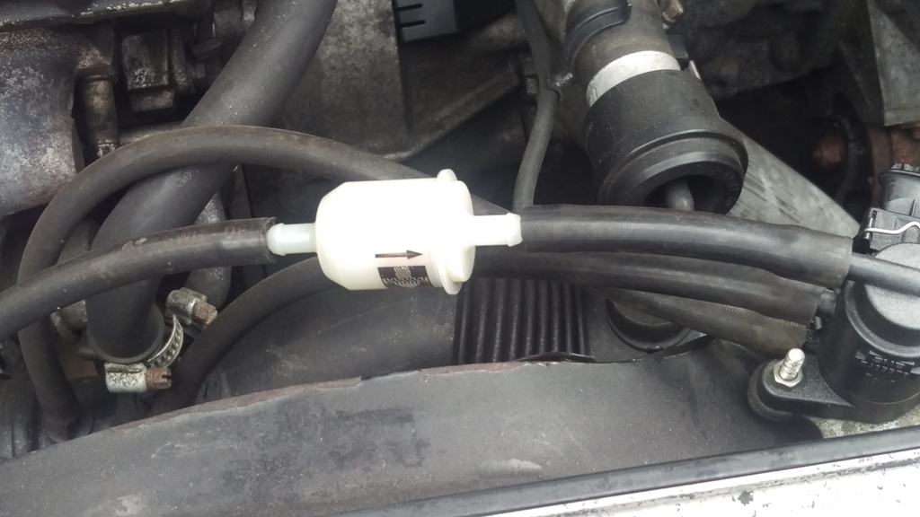

Zu Haltbar, ein Spritfilter im Schlauch vom Turbo kann sich sehr positiv auswirken.
Bearbeitet von bantansai
Ahh, diese kleinen, in die Leitung zu steckenden?
Interessanter Hinweis!
Genau die

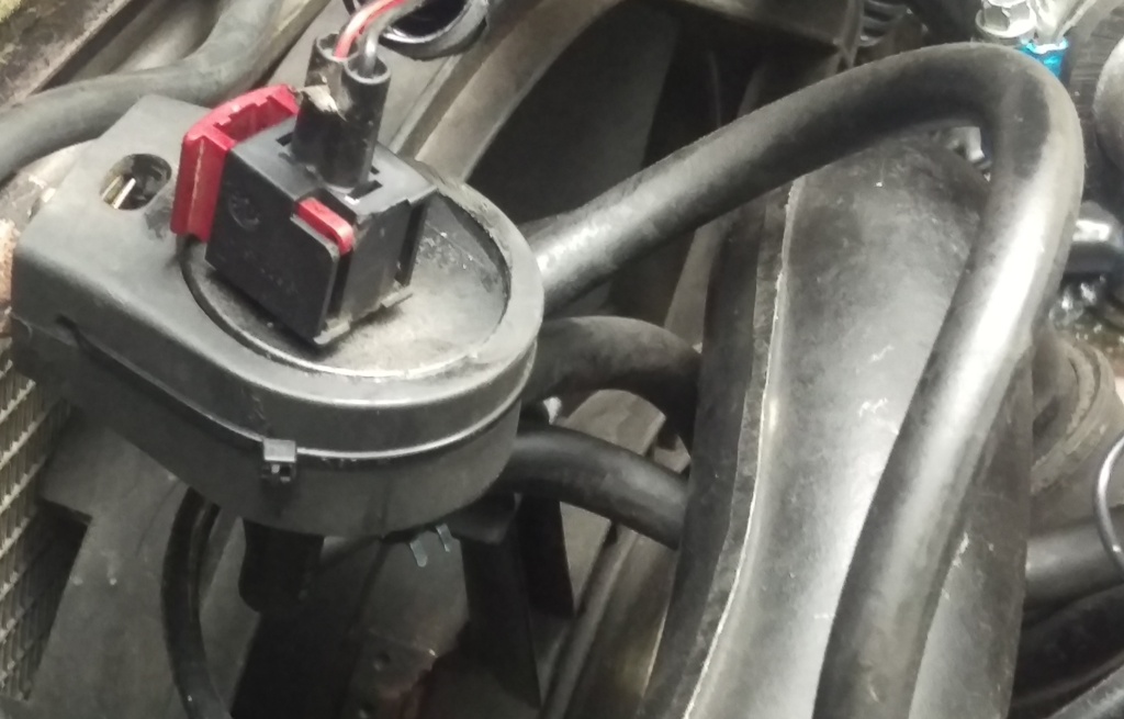

T7 Ventil bleibt, habe eine für mich chice Lösung unter Verwendung eines mit einem Messer abgesäbelten original Saabteiles gefunden.
Nächste Zeit kommt ein Bild.
Bei dem Ratespiel nach dem Teil dürfen dann nur nicht 900II Kenner teilnehmen.
Bin gespannt!
Meine zur T7-Befestigung in den 9k verbauten Winkel gefallen mir nämlich auch nicht so wirklich. Oder was nimmst Du dafür?
Hier das Bauteil aus einem 900II.
Tip wo man es findet, auf der Ansaugbrücke beifahrerseitig neben der Drosselklappe.
Etwas abschneiden und eine Klemmmutter in den "Schlitz", einen Kabelbinder noch um das Ventil etwas strammer zu Befestigen
Es ist der Halter des LL-Ventils

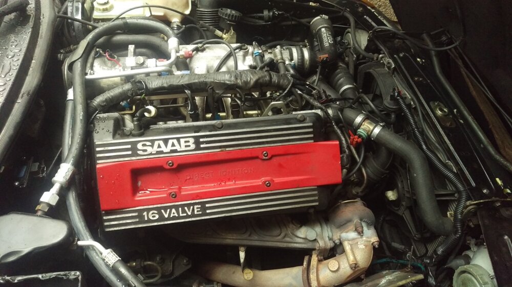

Und kabeltechnisch habe ich sicher schlechteres gefunden:
Ich persönlich finde, das sieht nicht nach Bastelbude aus :-), obwohl selfmade.
