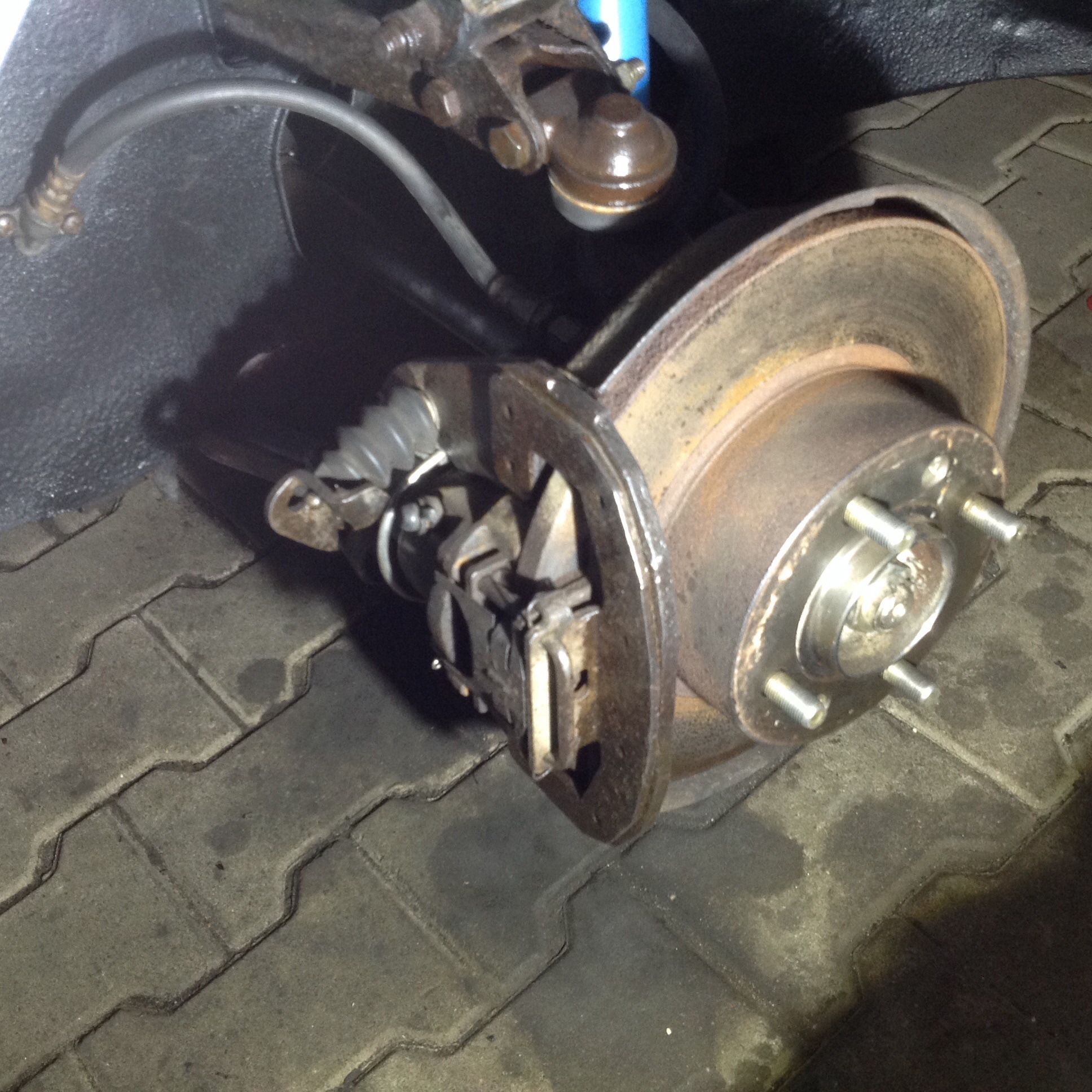

Hallo Schrauberkollegen,
Bei meinem Eisblauen, 84er turbo, kann ich die vorderen Bremsklötze nicht entfernen.
Der U-förmige Bügel lässt sich nicht herausziehen. Anscheinend ist er in den hinteren Führungsbohrungen am Bremssattel festgerostet. Das übliche Prozedere mit Rostlöser, Erhitzen usw. hat nichts gebracht.
Ein Kumpel meinte den Bügel vorne mittig auftrennen, dann versuchen den halben Bügel mit einer Rohrzange zu drehen.
Wie löst ihr so etwas?
Muss ich den kompletten Bremssattel abnehmen und auf der Werkbank den Bügel wegflexen und dann neue Führungen bohren?
Noch reicht die Belagstärke für einmal Tüv. Aber der Tag des Wechsels kommt bestimmt.
Mal mit Männerwerkzeug versuchen? Flacheisen und großer Hammer sollte reichen - natürlich zuerst in die falsche Richtung!
Gestern wieder erprobt: Grobe Gewalt hilft. :biggrin:
Vorgehensweise: Erst mal den Bügel mit einem Hammer komplett reinschlagen.
Dann auf der langen Seite (also da, wo es geht) mit dem Hammer von hinten wieder rausschlagen. Das ganze ein paar Mal wiederholen.
Außerdem vorne mit einem großen Flacheisen (ich nehme immer den Radmutternschlüssel vom Bordwerkzeug) unter den Bügel gehen und versuchen, das Ding rauszuhebeln (auch ruhig mal mit dem Hammer auf den Hebel hauen).
Dazu in regelmäßigen Abständen von oben und unten auf den Bremssattel klopfen, um das Zeug etwas zu lösen.
Irgendwann gehen selbst die härtesten Fälle raus. :top:

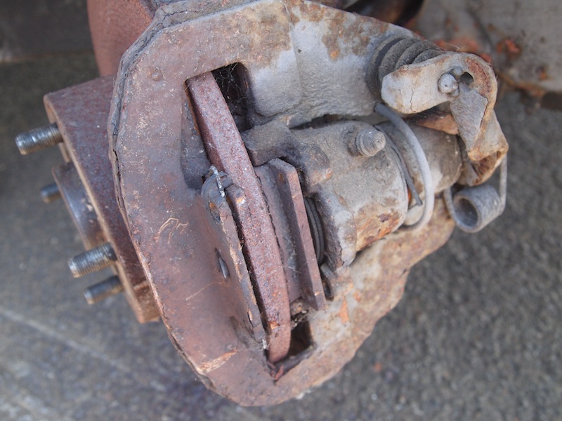

Flacheisen vorne und hämmern von hinten zu zweit haben bis jetzt nichts gebracht. Vielleicht waren wir ja zu zaghaft denn ich wollte auch vermeiden das sich dann hinten ein Blindnietende bildet.
So sieht es übrigens bei mir aus.
Größerer Hammer? Muckibude? Da geht noch was!
Sieht doch noch ganz brauchbar aus.
Klaro wenn nur nicht dieser verd... Bügel wäre
