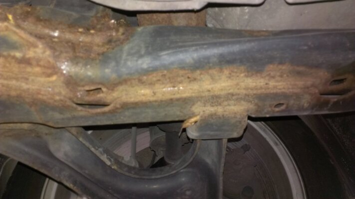

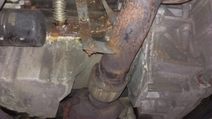

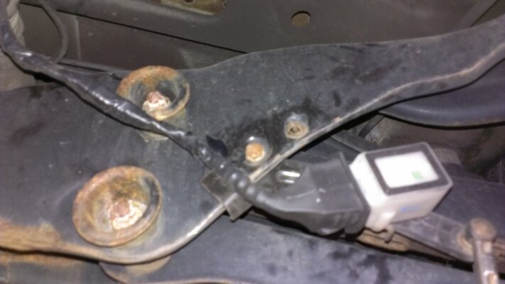

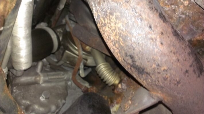

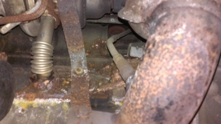

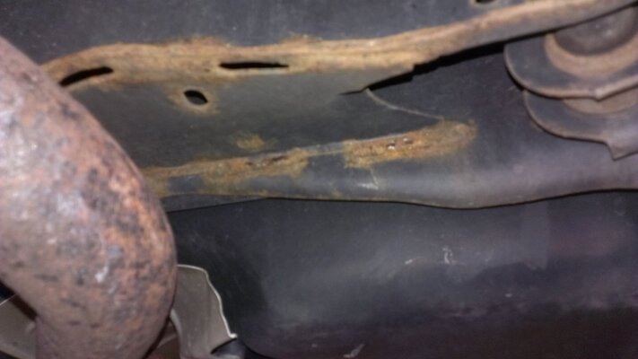

Es tropft. Im Rahmen der prophylaktischen Revidierung meiner Servolenkung (Schläuche neu und neues Ravenol Öl) war angeblich eine Undichtigkeit des Ausgleichsbehälters entdeckt worden. Diese muss erst durch den Ausbau entstanden sein, denn vorher war alles dicht. Daher sei der Behälter gegen ein Gebrauchtteil getauscht worden. Das Problem: Dieses sifft unten (oder an der Seite) raus. Auch auf den Schläuchen ist ein Ölfilm zu sehen.
