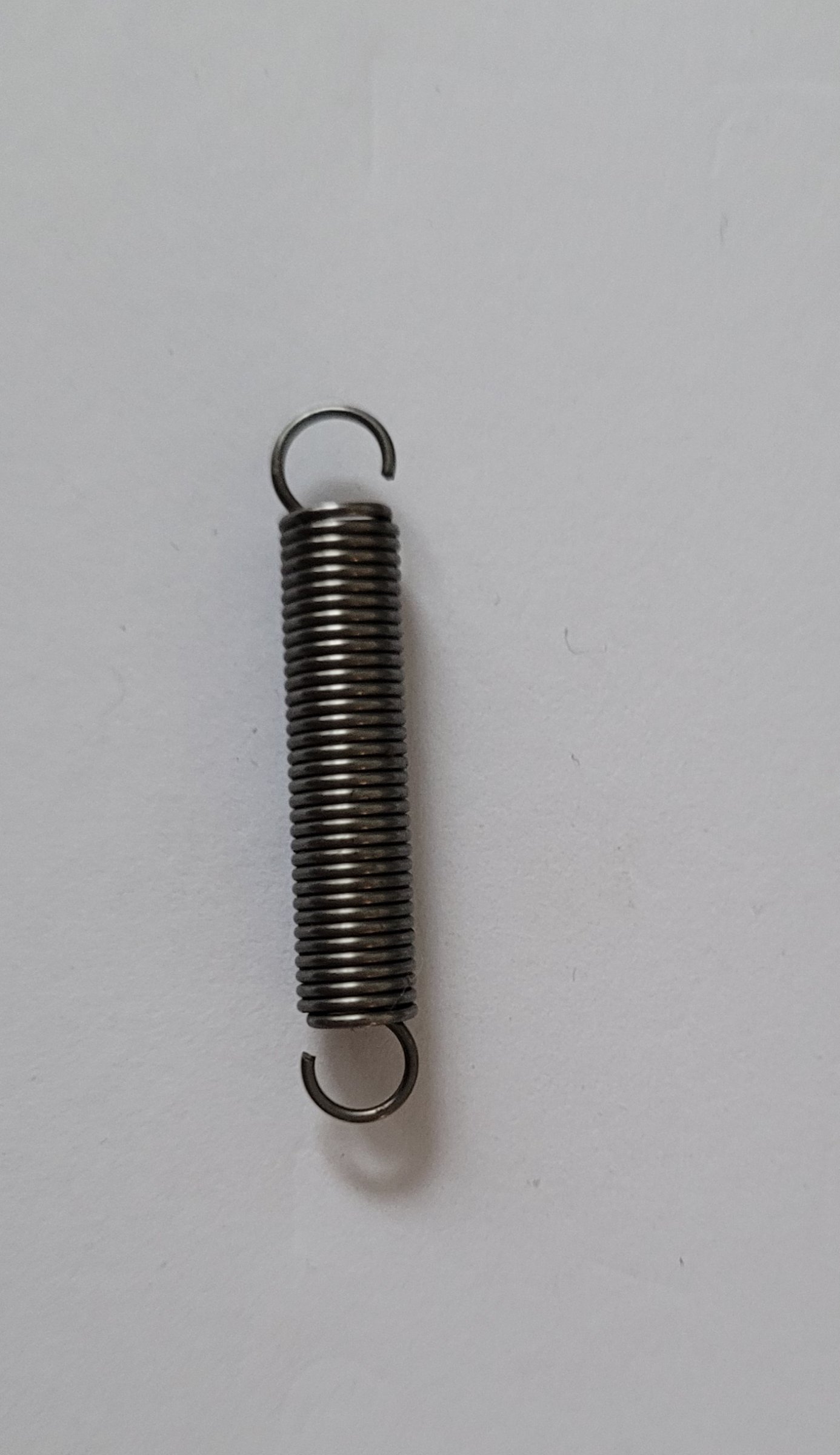

Will es euch nicht vorenthalten.
Habe nach langer Suche diese Feder über ein paar Umwege bekommen.
Der einzige Unterschied und "Haken" ist, dass die beiden Enden nicht richtig sind.
Habe mir aber mal probehalber 2 Ösen so hingebogen und eingesetzt.
Funktioniert tadellos. Da die original Feder nicht mehr lieferbar ist....immerhin eine (improvisierte) Alternative.
Falls die defekte Feder noch abmessbar ist könnte man hier mal nach einer Ähnlichen schauen. Die Auswahl ist riesig.

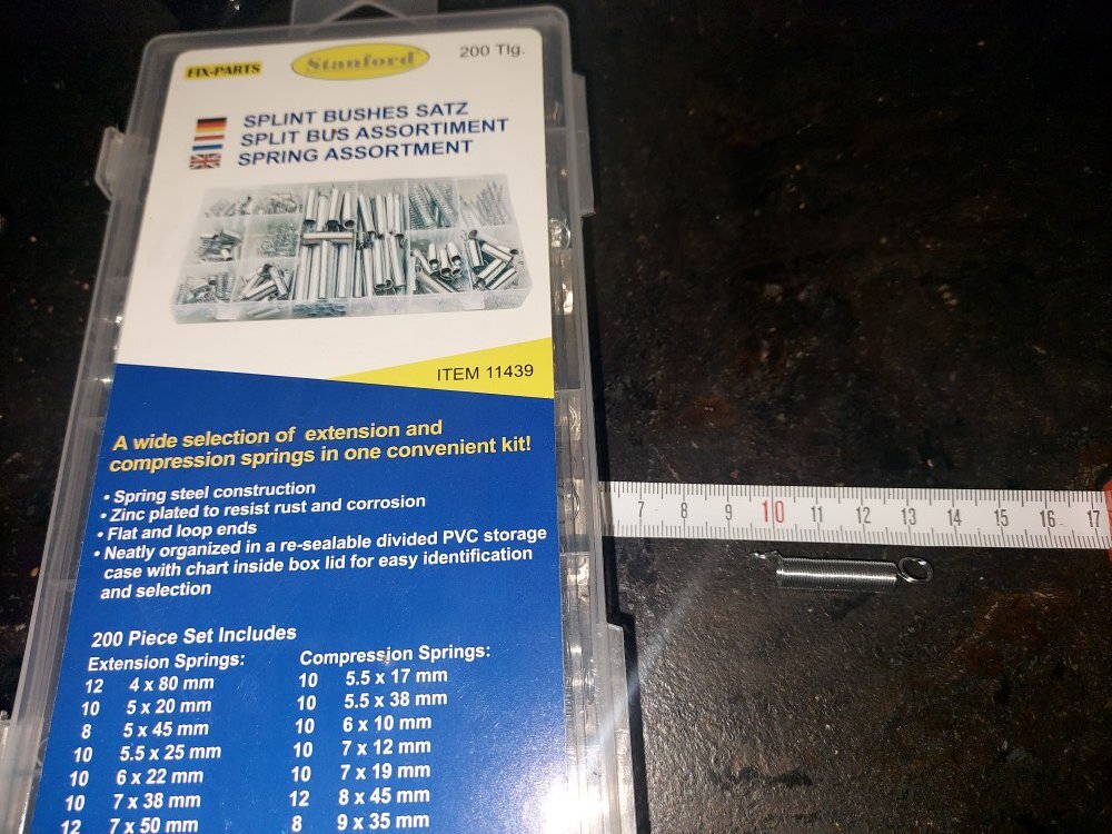

Federn habe ich in einem neuen Set gefunden, das sollte einen Versuch wert sein. Infos folgen.

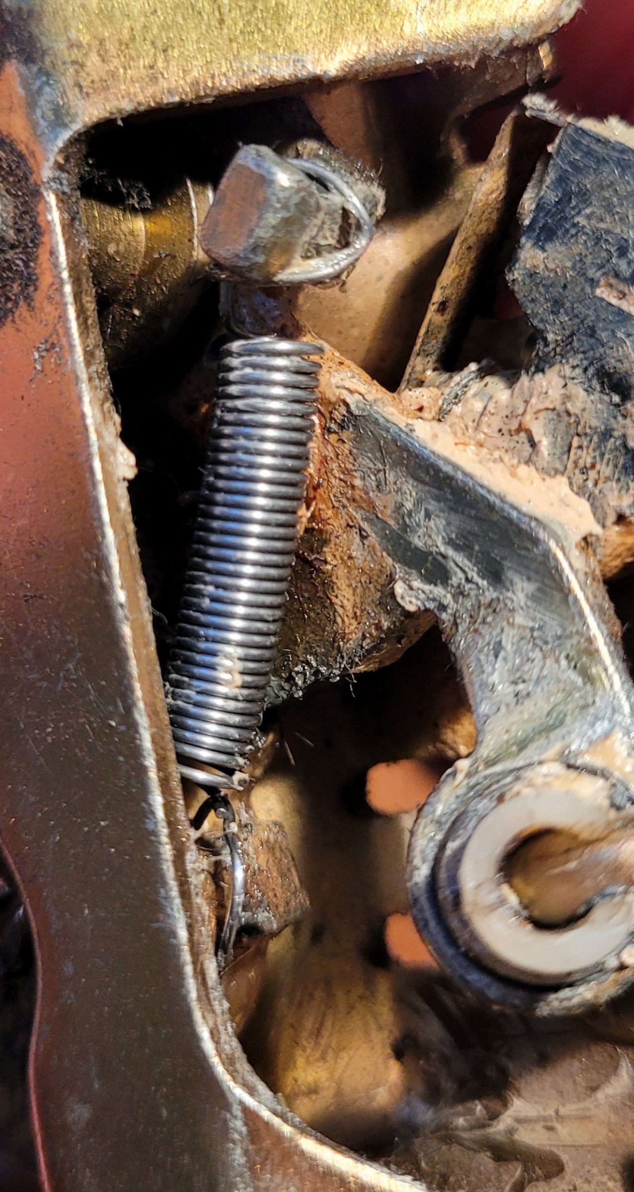

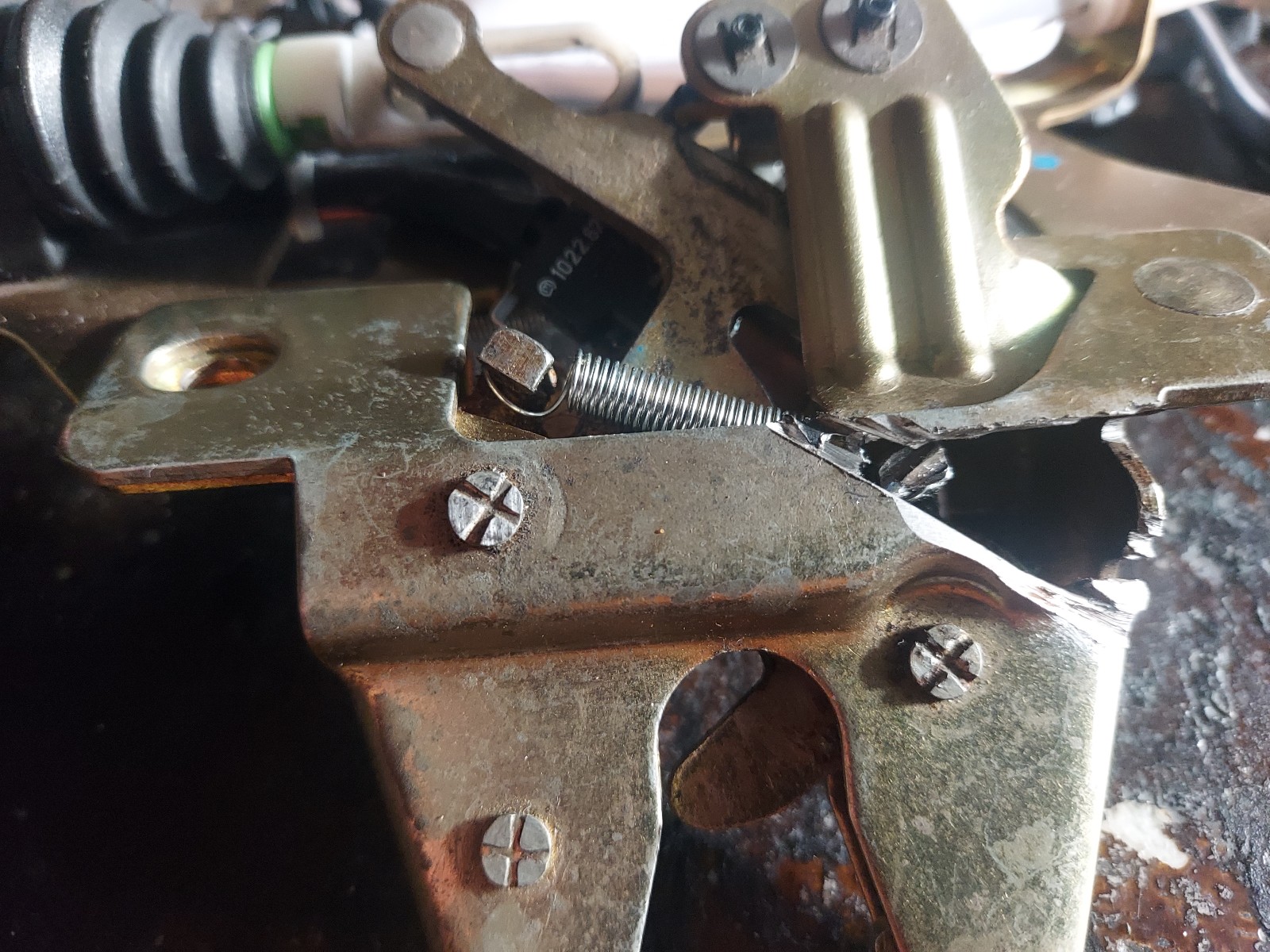

So siehts jetzt aus. Die Feder ist nicht so stramm wie die originale. Und ich habe leise Zweifel, dass die irgendwann abrutschen könnte
Die ist zu lang
Nimm die Feder nochmal raus, kürze sie mit einem Seitenschneider auf die Länge der alten Feder und dann biegst du mit einer kleinen passenden Zange wieder zwei Gänge nach oben damit du die Endschlaufe hast.
Ganz wichtig bei Federn, niemals mit Wärme arbeiten, die werden sonst weich und brüchig. Diese Federn werden alle langsam und kalt geformt.
Da gab es noch eine kleinere feder, die deutlich besser passt.

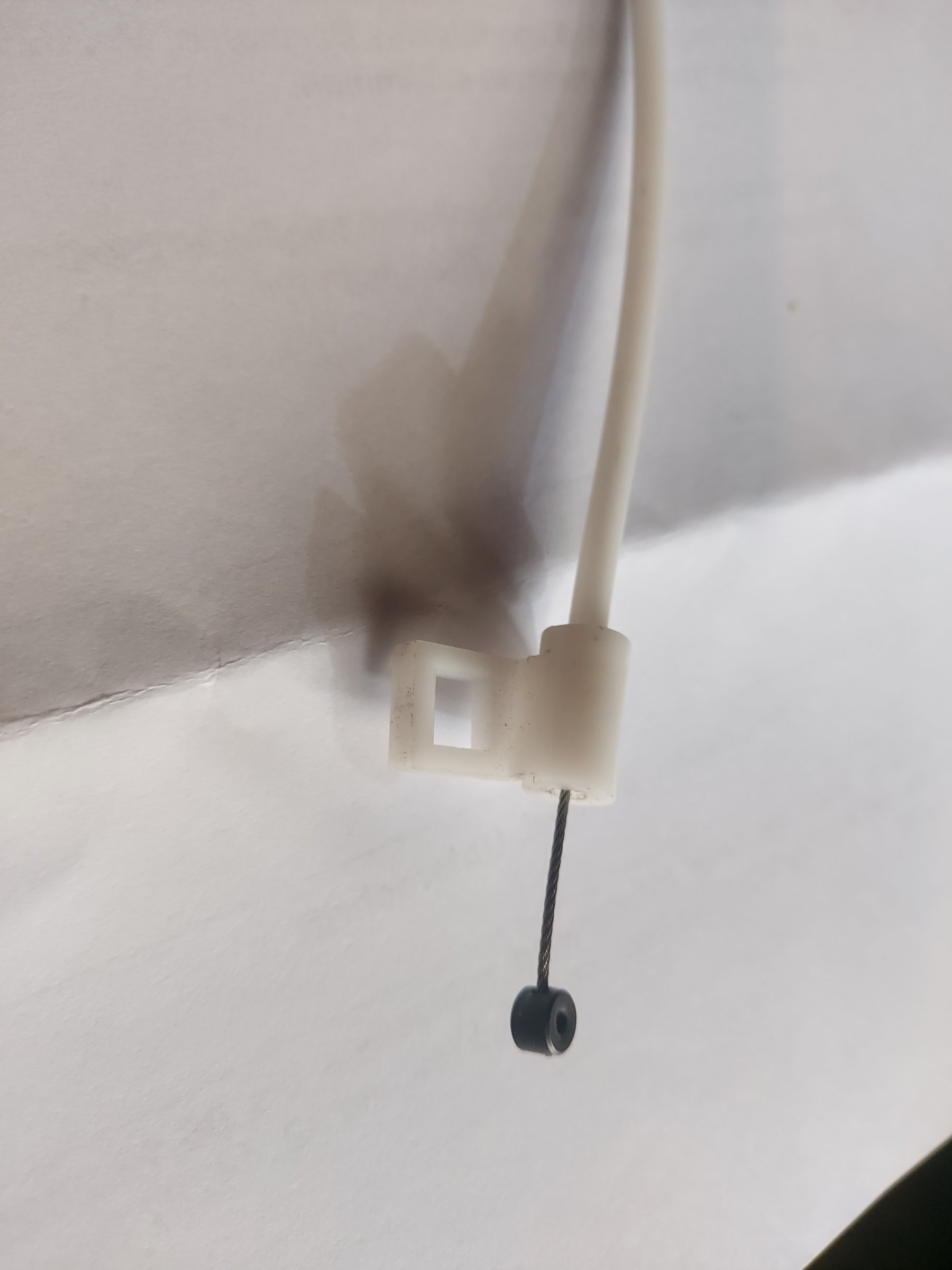

Was mache ich mit diesem Knopf? Eingehängt in die Rolle, baumelt er Lose und ohne Spannung vor sich hin.
Da fehlt dir noch der weiße Kunststoffstöpsel der das Teil im Blech fixiert. Schau dir das zweite Bild dazu an, damit du einen Plan hast, wonach du jetzt suchen darfst.
https://www.saab-cars.de/threads/kofferraumentriegelung.54273/page-2#post-1550429
Das Endstück müsste, soweit ich das noch weiß, am Kofferraumschloss eingehängt werden. Das müsste dann die Entriegelung über den Schlüssel sein.
PS. Da hast du aber ganz schön gewütet mit der Flexaktion am Schloss!!:hmpf: Das geht auch filigraner!
Bearbeitet von rpe 9000
Schwein gehabt. Bei 2 meiner Reserve schlösser ist der Stöpsel dran.

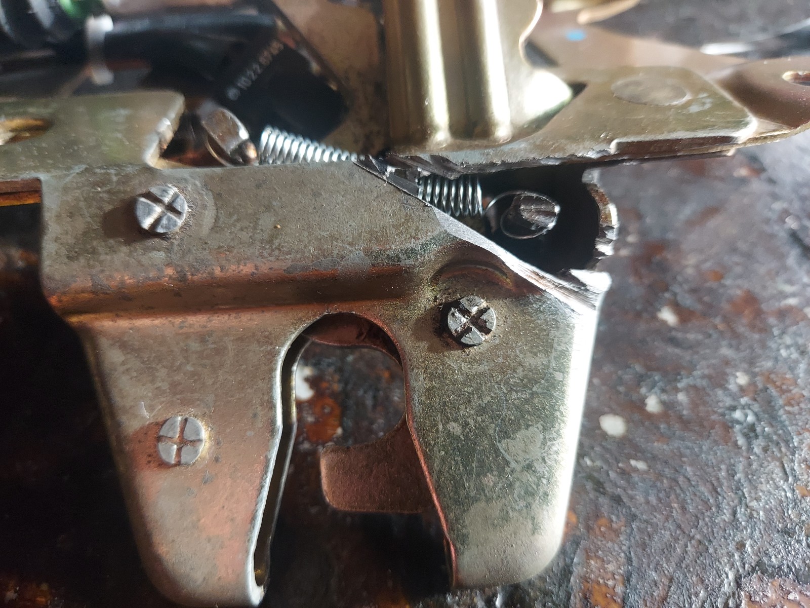

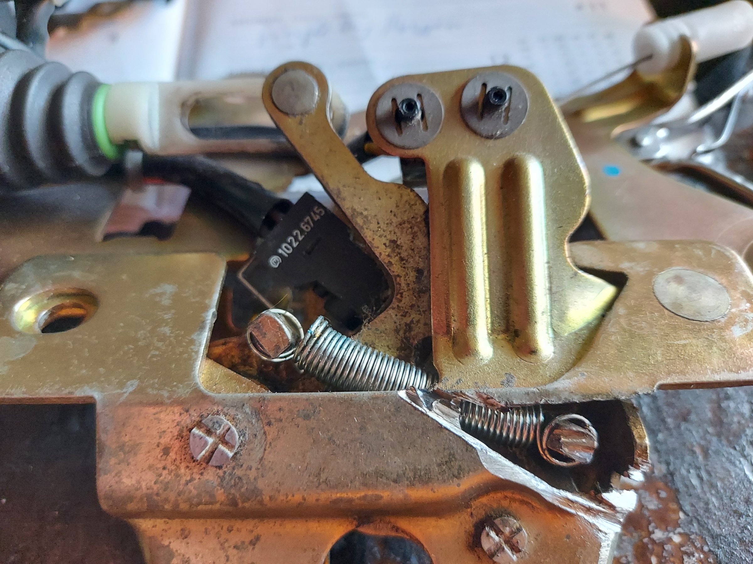

Hat es schon mal jemand geschafft, eine neue Rueckholfeder einzusetzen, ohne mit der Flex Platz zu schaffen, und wenn ja wie? :rolleyes:
Ja,
mit viieel Geduld und Fingerspitzengefühl....:tongue:
Anstelle das man das Eck wegschleift, kann man es auch mit einem stabilen Schraubendreher oder kleinen Meisel aufbiegen und wenn die neue Feder wieder eingehängt ist, die aufgebogene Nase vorsichtig wieder zurückklopfen. Du brauchst halt einen stabilen Schraubstock. Ober ohne Ausbau geht das sowieso nicht.
Würde ich so nicht machen. Wenn man da verbiegt (verdammt dickes, stabiles Blech) riskiert man, dass es nachher evtl. nicht richtig funktioniert.
Das Einhängen geht auch so.
Noch sehe ich nicht wie... :rolleyes: aber gut, wenn es irgendwie geht, dann schaffe ich es auch irgendwann... :smile:
Habe ich zuerst auch nicht.
Zuerst in dem "versteckten" Pin einhängen, dann in den anderen....ich meine so war es...
Und die Feder muss so gedreht sein, dass die Öse in der tieferen Stellung ist (wenn die nicht ganz mittig steht)
