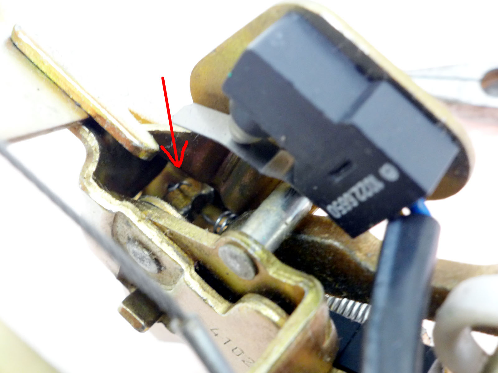

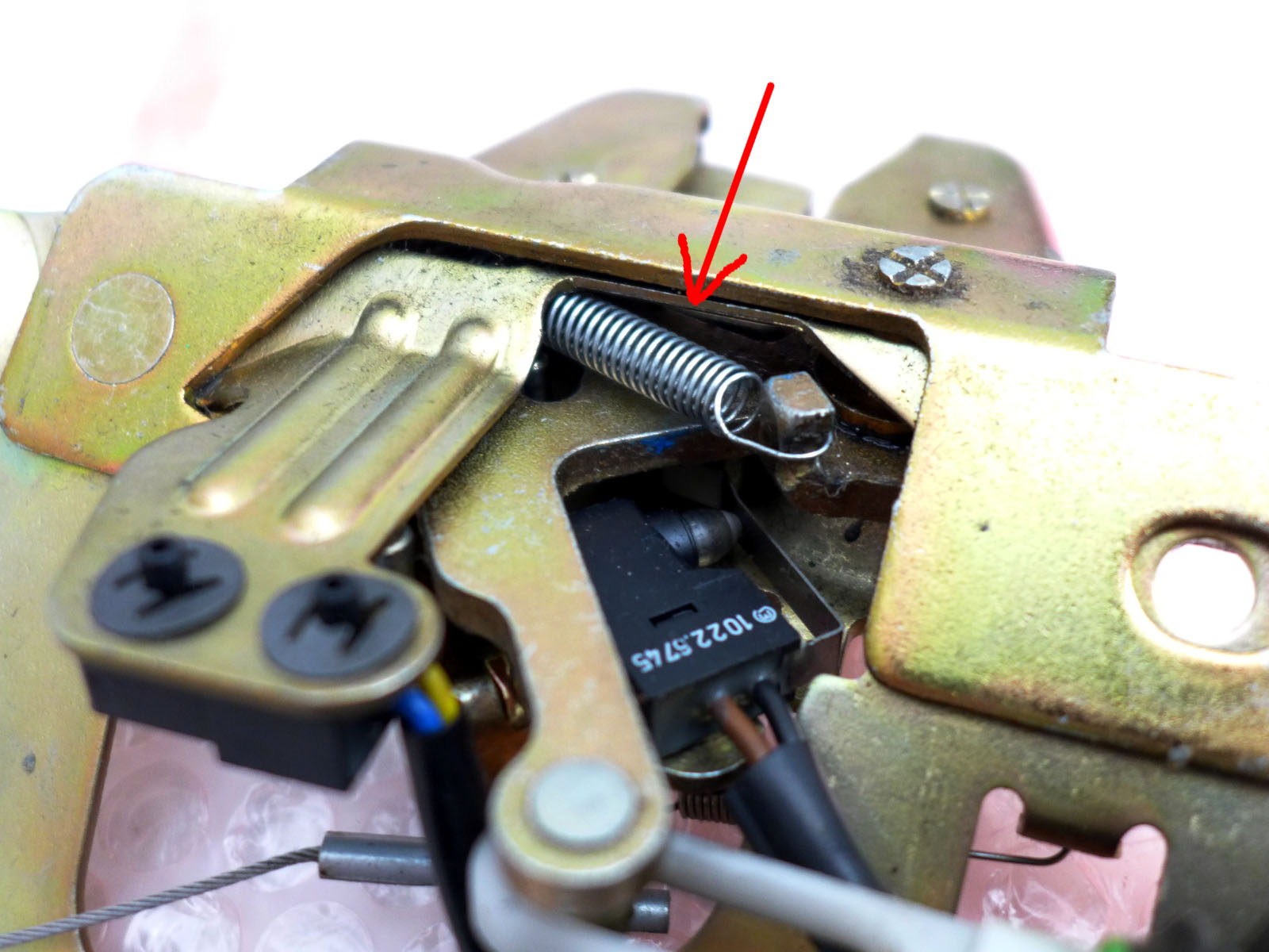

Ich hatte bei der letzten Reparatur die eine Öse der Feder aufgebogen, so dass man einen Haken hat. Über das innere Blech hab ich die geschlossene Öse nicht drüber bekommen. Einen Haken kann man von der Seite einhängen (Bild 5). Die Feder hatte ich mit einer Pinzette eingesetzt und mit einem kleinen Hakenwerkzeug aus dem Lötzubehör dann das äußere Ende (Bild 4) über die andere Blechnase gezogen und die Feder gespannt. Erst dann mit der Pinzette loslassen, sonst rutscht der Haken innen ab. Ich hatte das Schloss dazu in einem Schraubstock fixiert. Ein paar Versuche hab ich aber auch gebraucht.
