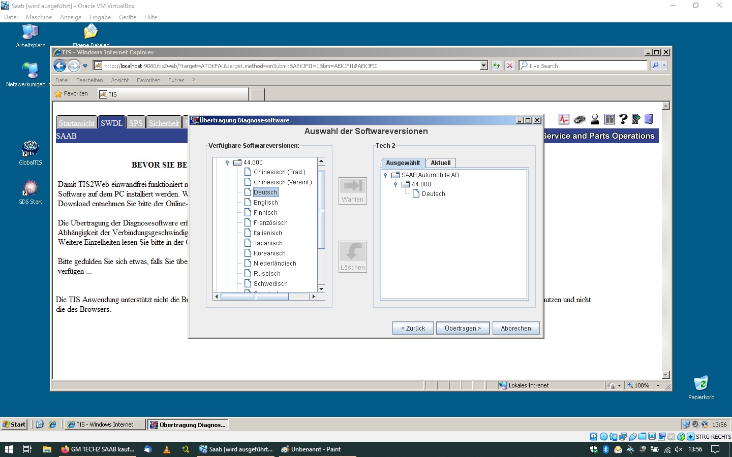

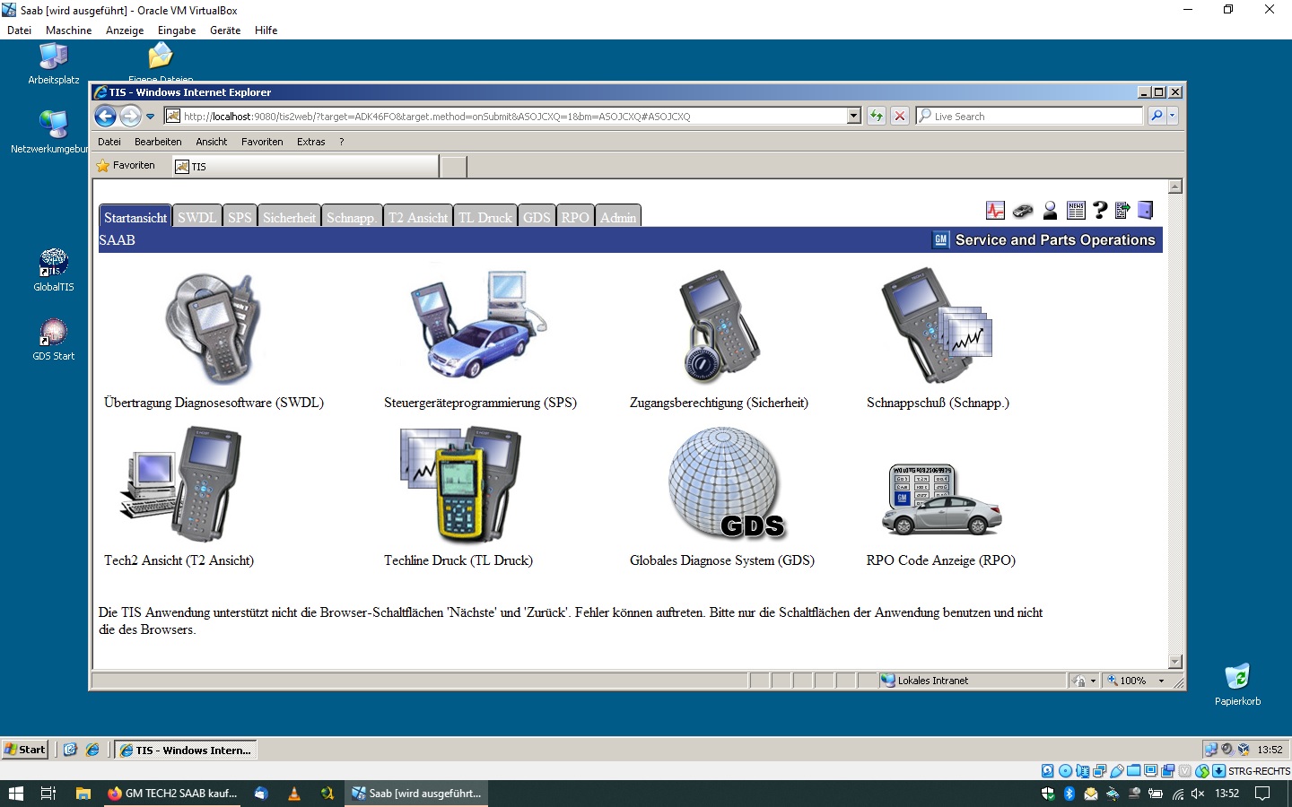

SAAB-TIS auf einem Rechner mit serieller Schnittstelle installieren, bzw. in einer VM und einem USB to seriell Adapter.
Tech2 an Rechner anschließen und starten.
TIS starten.

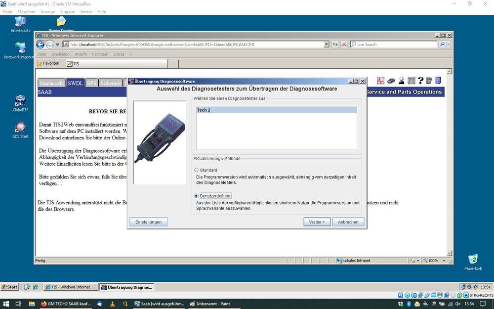

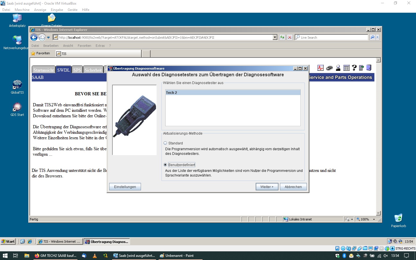

SWDL auswählen, Wichtig: Benutzerdefiniert auswählen.

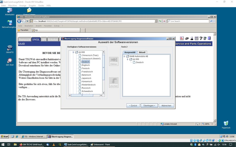

Die 44.000 und auf das Tech2 übertragen
Achtung die Software der Karte wird überschrieben.
Egal in welchem Slot die Karte steckt? Und 44.000 auf große Karte geht auf die Weise auch (hab ich so noch nicht probiert)?
Der Slot ist egal, da das Tech2 ja starten muss. 44.000 geht dann auch auf 32MB Karte.
