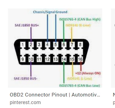

Ja, die 12V Versorgung für das Diagnosegerät ist definitiv da wenn das Tech2 so weit kommt. Die liegt an Pin 16 der OBD-Buchse. Und 4 & 5 sind Masse (also sollen sein).
Nein - OK, ich seh gerade ich habe oben geschlampt, sorry :redface: - auf der Busleitung liegt eine Spannung die vom DICE per Pull-Up Widerstand angelegt wird. Die müsstest du an Pin 7 der OBD-Buchse gegenüber Masse messen können. Das sollten ca. 11V oder Batteriespannung - 1,5V sein. Das gleiche gilt für Pin 8 Da hängen halt ABS und SRS dran und ziehen den nach 11V.

Ergänzend eine Frage zu meinem besseren Verständnis: kann ich Pin7 der OBD-Buchse gegen Pin4 messen? Stelle ich das Multimeter dabei auf Durchgang?
Bearbeitet von saaboesterreich
Nein! Auf Spannung DC. Also V= oder VDC oder wie auch immer das bei deinem heißt. Und für schwarze Strippe in COM und die rote in V (an der meist auch noch ein Omega sieht).
Also wenn ich die Messung so mache, wie von dir beschrieben, ist das Ergebnis 0.03V
Da die Spitzen des Multimeters zu dick für die Buchse sind, musste ich allerdings ein Stück Draht in die Buchse stecken, an dem ich dann die Spannung abgenommen habe.
Was kann ich daraus schließen? Warum fehlt auf Pin7 Spannung? Oder ist die Messung schlichtweg falsch?
EDIT: inzwischen auch mit Messspitzen direkt gemessen, ebenfalls 0.03.
Gemessen an der OBD Buchse vom Fahrzeug gegenüber Masse?! Bei Zündung an? Kontrolle der Messung gegenüber dem 12V Pin um sicher zu sein, dass das Messen funktioniert? Da müsste nennenswert mehr raus kommen, ich kann es aber gerade nicht selber messen. Kein Wagen da in dem ich die Batterie anklemmen könnte.
Am 12V-Pin messe ich gegen Masse 12,37V. Also die Messung an sich dürfte stimmen. Nun wäre es spannend, was bei einem Vergleichsfahrzeug auf Pin7 anliegt.

Kommunikation auf K-Line erfolgt dadurch, dass ein Teilnehmer den Pegel auf 0V zieht. Also das DICE mit dem abgebildeten Transistor gegen Masse und der gleiche Aufbau ist im Diagnosegerät nochmal.

Pin 7 ist ja nicht irgendeine Spannung, die aus einer Sicherung kommt, sondern die Verlängerung des DICE Pins.
Pin 7 rutscht aber nicht nach hinten rein? Mit dünnem Schraubenzieher draufdrücken, die Pins dürfen nicht nachgeben oder rausflutschen.
Pin 8 hat 0,32V Spannung.
Nein, da sitzt alles fest.
