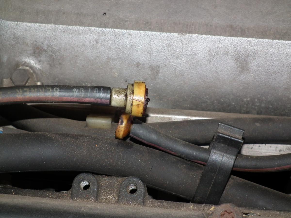

... Bei mir war es der Schlauch der Kurbelwellengehäuseentlüftung, kann später mal gucken ob mein Verbrauch gesunken ist, hab es erst neulich repariert.
Bei mir ist das Ventil durch. Das hatte ich schon vor einer Weile bemerkt, aber dann völlig verdrängt.
Hat das evtl. zu Problemen oder gar Schäden geführt ?
Zieht Falschluft.
was bedeutet das für den Motor oder die Steuerung oder was weiß ich, wen das irritiert ?
Die Kurbelgehäuseentlüftung funktioniert nicht mehr und der Motor kann durch die Falschluft zu heiß werden.
