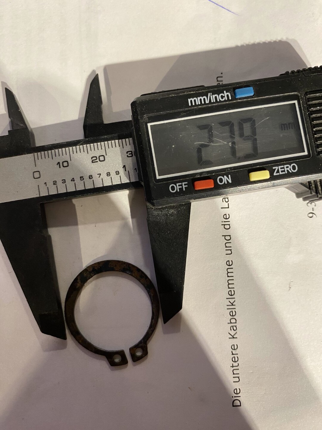

Jetzt kommt aber noch eine Sache dazu: Bei der Aktion, die Ölwanne zwecks Reinigung auszubauen, Motor anzuheben etc. ist mir irgendwann ein in 2 Teile zerbrochener Sicherungsring aufgefallen, der auf dem Boden lag bzw. am Magnet meiner Akkulampe hing.
Eigentlich wollte ich dazu eh hier im Forum fragen, ob jemand das Teil evtl. zuordnen kann. Nun habe ich aber in diesem Thread gelesen, dass man für die Magnetkupplung eben so einen Sicherungsring lösen muss.
Kann es der Zufall so wollen, dass genau dieser Ring bei mir im Zuge der Arbeiten am Riemen etc. kaputt gegangen ist? Oder hat der Sicherungsring evtl. einen anderen Ursprung und hängt gar nicht mit dem Geräusch zusammen?
Ich habe die Riemenscheibe jetzt mal entfernt, um direkt nachzuschauen. Beide Sicherungsringe sind noch da und auch deutlich größer - der muss also von woanders stammen.

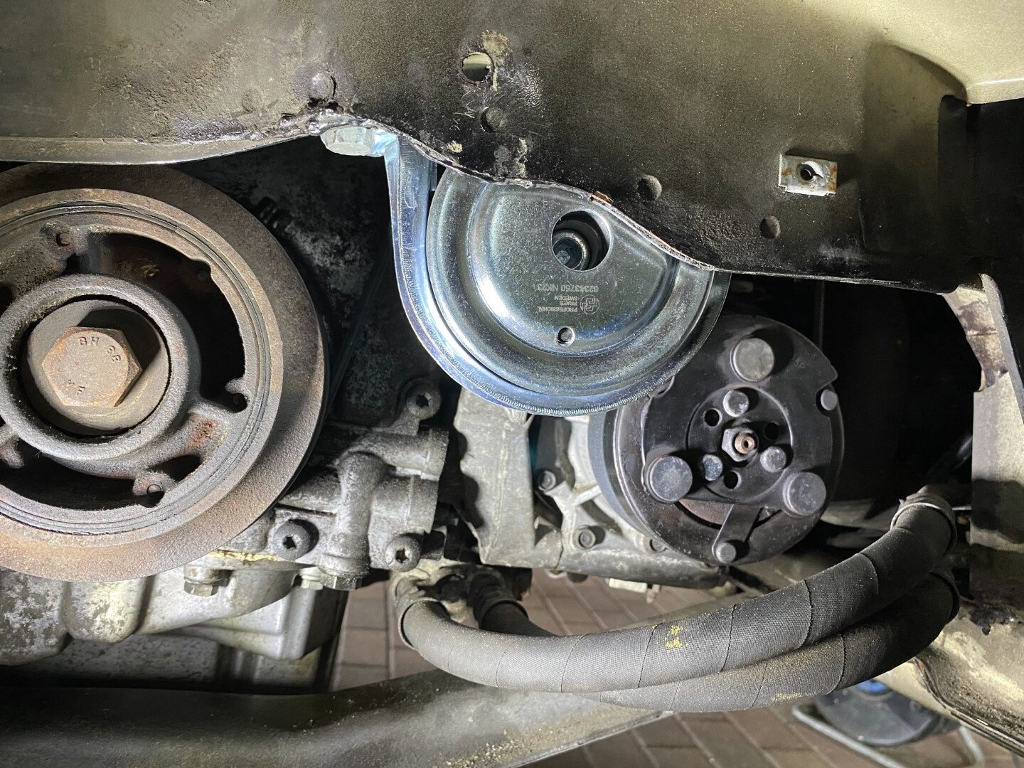

Die Mutter der Deckplatte ließ sich übrigens fast von Hand lösen - ich musste nur die Deckplatte festhalten und konnte schon mit einem kleinen 14er die Mutter abdrehen. Die Riemenscheibe saß leider recht fest, die ging nur mit einem Abzieher runter. Dafür muss auf jeden Fall der Resonator runter, sonst hat man keinen Platz. Das Kugellager hat aber deutlich Geräusche gemacht, komisch dass mir das nicht aufgefallen ist, als der Riemen komplett ab war. Ich habe alle Rollen geprüft und lediglich die kleine Umlenkrolle, die auch im Spannerset dabei ist, war deutlich hörbar.

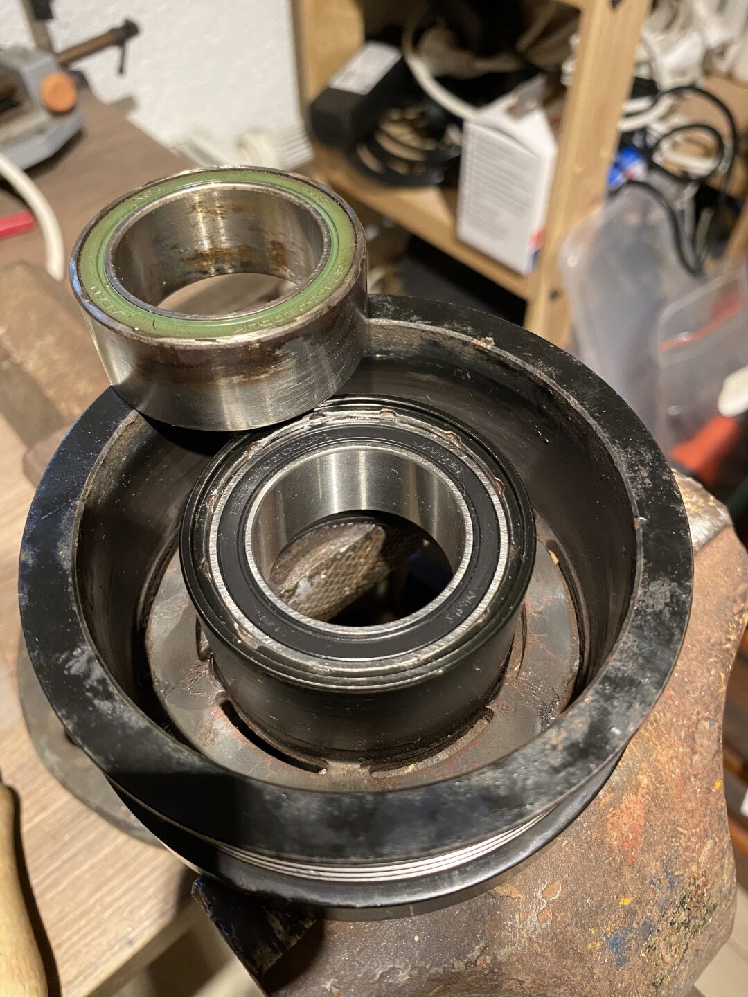

Da ich nicht direkt eine komplette Magnetkupplung einbauen möchte, habe ich das Kugellager der Riemenscheibe entfernt und mir ein neues bestellt. Hat übrigens die Maße 35x50x20mm, falls jemand das selbe vorhat. Kommt aber bestimmt auf den Kompressor an, bei mir ist ein TRS105 verbaut. Im Internet habe ich oft von 30x52x22 gelesen, das wird dann ein anderer Kompressor sein - im Einzelfall also auf jeden Fall vorher prüfen. Gekostet hat mich das Lager 15€ (z.B. AC-03XX04 oder AS-PL CBE9003NSK).

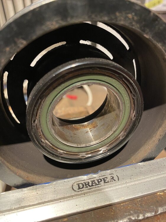

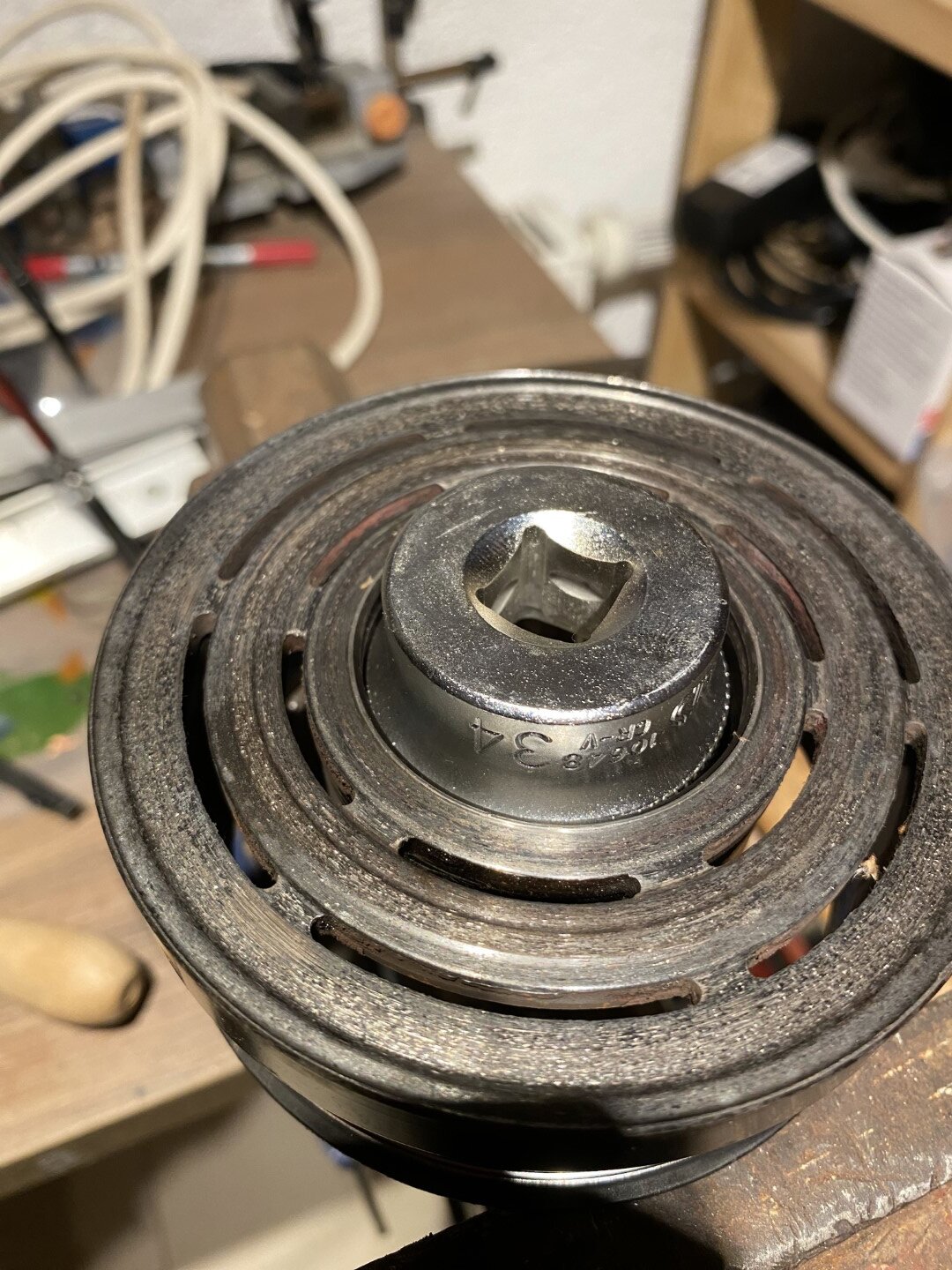

Zum Entfernen habe ich die eingekerbten Sicherungskanten mit meinem kleinen Proxon Multitool entfernt und das Lager dann von der anderen Seite mit einer 34er Stecknuss und einem Fäustel ausgetrieben. Das Lager ist danach natürlich komplett hin, da man nicht perfekt auf dem Außenring aufliegt. Das neue Lager werde ich mit einem Radlagerwerkzeug einpressen und das alte Lager als Schutz dazwischen benutzen.

Bleibt aber leider noch der Sicherungsring, der nicht zugeordnet werden kann...

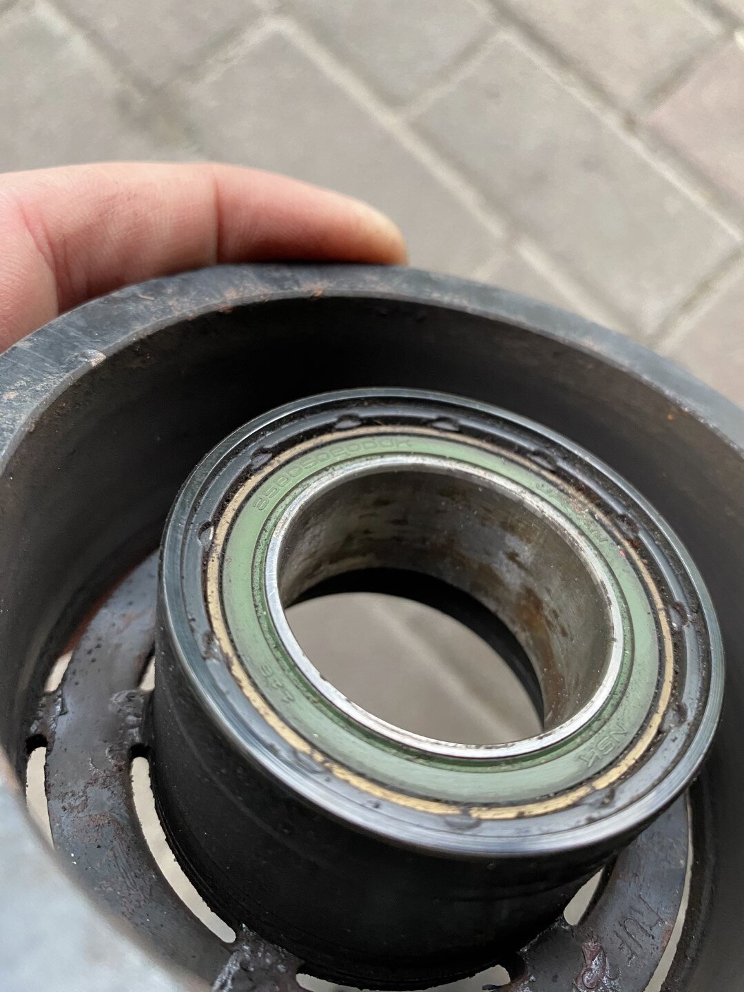

Werde das demnächst an meinem 9-3 Viggen wieder machen müssen. Die Magnetkupplung des 2018 eingebauten neuen Klimakompressor ist jetzt wieder mit Lagerdefekt dahin gerafft. Laufleistung ca. 100tkm. Nicht schlecht, hatte schon öfters früher Ausfall...
Vor dem Austreiben des Lagers habe ich Rostlöser in den Zwischenraum gesprüht und das ganze einwirken lassen, in der Hoffnung dass das zuträglich ist.
Das Spannende wird wohl, neue Sicherungskerben sauber in die Riemenscheibe zu schlagen, wenn das neue Lager drin ist. Da hoffe ich einfach, dass es gut funktioniert. Das alte Lager ging aber erstaunlich einfach raus, hätte ich wohl auch mit dem Radlagerwerkzeug und der 34er Nuss dazwischen rausziehen können. Dicker Hammer war halt gerade greifbar. :biggrin:

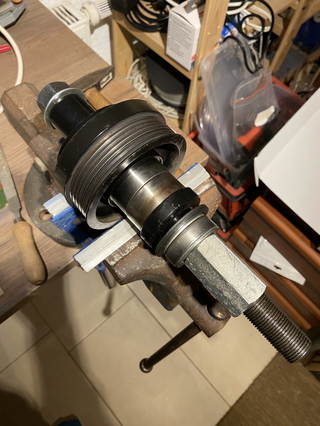

Das neue Lager ließ sich wunderbar mit dem Radlager-Werkzeug einpressen und ich konnte die Sicherheitskerben wieder etwas ausweiten, so dass das Lager auch dadurch in Position gehalten wird. Wobei es sich eh recht schwer einpressen ließ, ich glaube von alleine bewegt sich das keinen mm. Dann wieder alles zusammengebaut, Abstand zwischen den beiden Scheiben gemessen (hat wieder mit der einen original verbauten Distanzscheibe gepasst) und erfolgreich einen Testlauf gestartet - keine Geräusche mehr! :top:
