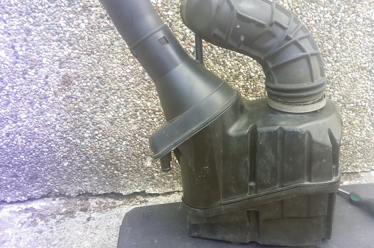

Stimmt, vorhandene Luftfiltergehäuse ist kaum zu ändern
Hirsch hat sogar ein Loch gemacht, gegenüber der Ansaugrohreinlass, ob da Wasser angesaugt wird, weiß ich nicht......
2003 zu MY 2004 hat SAAB jedoch eine geänderte, völlig andere Luftfiltergehäuse entwickelt und bei 3.0TiD verbaut
Bekanntlich brauchen TD Fahrzeuge deutlich mehr Luft pro Verbrennung
Genau diese original SAAB lösung habe ich verbaut und die "schnorchel" entsorgt, die beide störende Fanfaren sind hinter Frontträger gelandet
so habe ich, gemessen, eine Temperaturabfall von 6° C an LLK bei 30° aussentemperatur, und das ist jede menge :smile:
wie sieht ein 3.0tdi-schnorchel+gehäuse aus im vergleich zur Aero/Hirsch(2006-2010)?
welcher saugt mehr luft? der Hirsch-Schnorchel + gehäuse vom Hirsch ist ja grösser als der serien-aero. Auch grösser als der 3.0 tdi?
Läst sich bei eniem hirsch was hier optimieren?
die 3.0tid luftfiltergehäuse ist grösser als Hirsch

und der schnorchel? welcher ist der grösste? hirsch oder 3.0tid?
hast du ein bild vom diesel-gehäuse?
bei mir ist das gehäuse und schnorchel vom hirsch verbaut.....
hier ist der 3.0tid schnorchel
http://photo.platonoff.com/Auto/20061109.Saab_9-5_Airbox_Inlet_Pipe/20061109f.Old_vs_new.jpg
und hier der vom hirsch
http://www1.garaget.org/gallery/images/123/122608/122608-65c99180aeb810627b43bfb8bf0585bb.jpg
schwehr zu beurteilen ob die gleich gross sind......
weiss jemand?
da liegst du aber ganz falsch
das abgeänderte luftfilterkasten für 3.0tid hat überhaut kein schnorchel
angesaugt wird im innenkötflügel, durch eine spezielle ansaugrohr die das Luft verwirbelt
luftfilterkastenist ist von innenvolumen fast doppel so groß wie Hirsch
auch das luftfilter ist anders
Hier 3.0TiD Luftfilterkasten

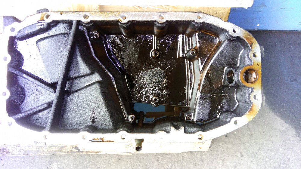

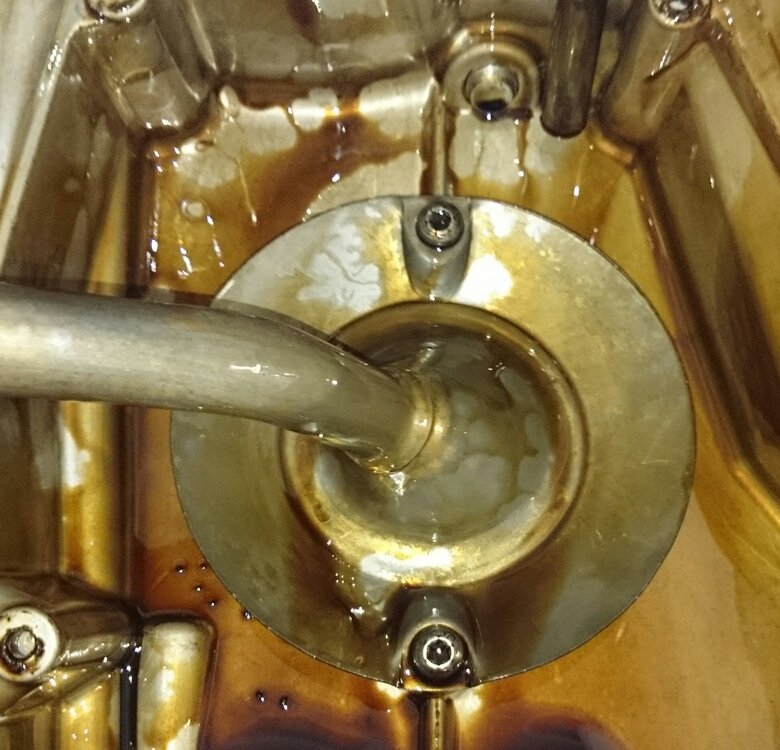

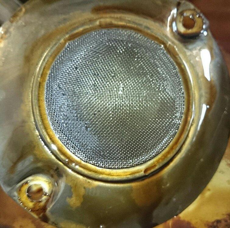

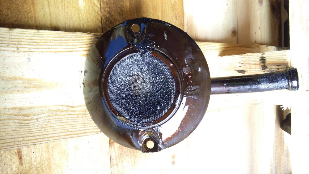

Hier Bilder von Ölwanne (vergleich zu 0W-40 und 10.000km intervalle)
Aero 2001, 15.000-20.000 intervallen Öl 5W-30, 200.000km
rettung in der letzte minute, einmal vollgas und das wäre es gewesen
Hallo niki, liegt es jetzt am 5W oder am 40??? Also 0W-40 genauso gut wie 5W-40 oder ist jetzt 5W-40 genauso schlecht wie 5W-30??? :confused:
..eher alle 10tkm Ölwechsel immer besser als alle 20tkm..:cool:
Ich habe doch 2 ölwannen gepostet
1x Aero B205R , 200.000km., 10.000km intervall öl Castrol 0W-40 Vollsynthetisch (die wanne und sieb sind wie neu)
1x Aero B235R, 210.000km., 15.000-20.000km. intervall öl 5W-30 teilsynthetisch (sieb zu,kurz vor motorschaden)
Bilder sind von beide zu sehen
Gleichung mit 2 Unbekannten - liegt's an der Ölsorte oder an den längeren Wechselintervallen...? :confused::redface:
...ich werde nie verstehen, warum beide meiner Aeros mit 5W-30 blitzsaubere Wannen haben, wo sie doch eigentlich längst Motorschäden haben müssen ???
( wobei der blaue seit fast 90tkm die Wanne nimmer offen hatte, ich warte ja auf den Motor Exitus nachdem er ja nen Liter auf 1500 braucht, aber das Teil will einfach nicht verrecken)
ich tendiere als Grund eher zu den zu langen Wechselintervallen und falschem Fahrverhalten....
Der wird Dir auch nicht verrecken! Er bekommt ja alle 1500 km frisches Öl! :biggrin:
