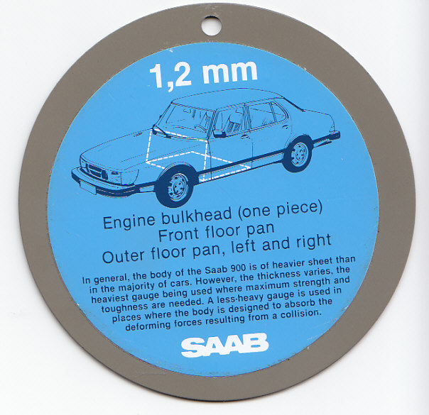

Bodenblech und Spritzwand sind lt. Saab keine 1,5mm sondern "nur" 1,2mm
Gerade spaßeshalber gemessen: Reparaturblech AWT unten (99er) 2,0 mm.
