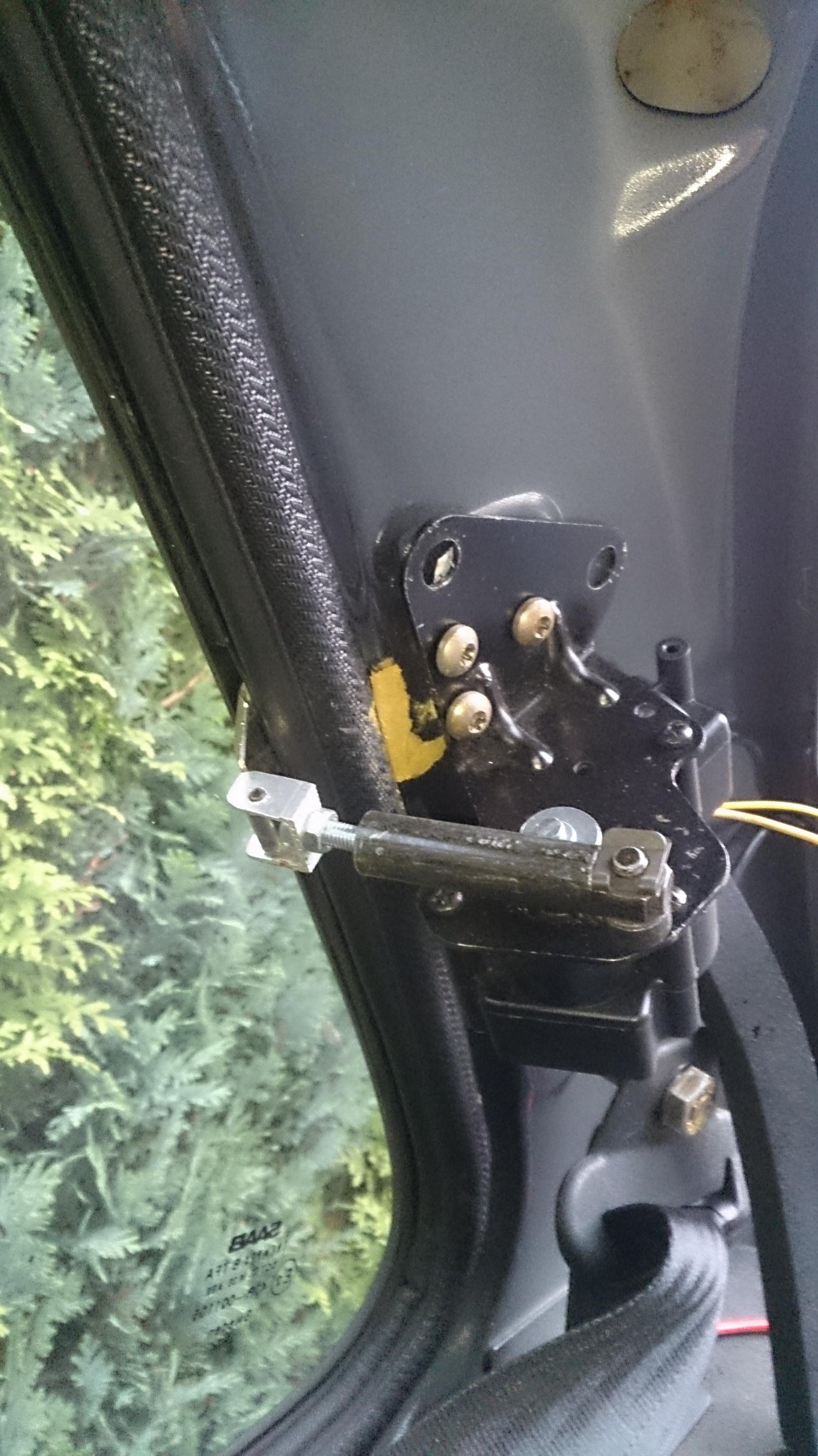

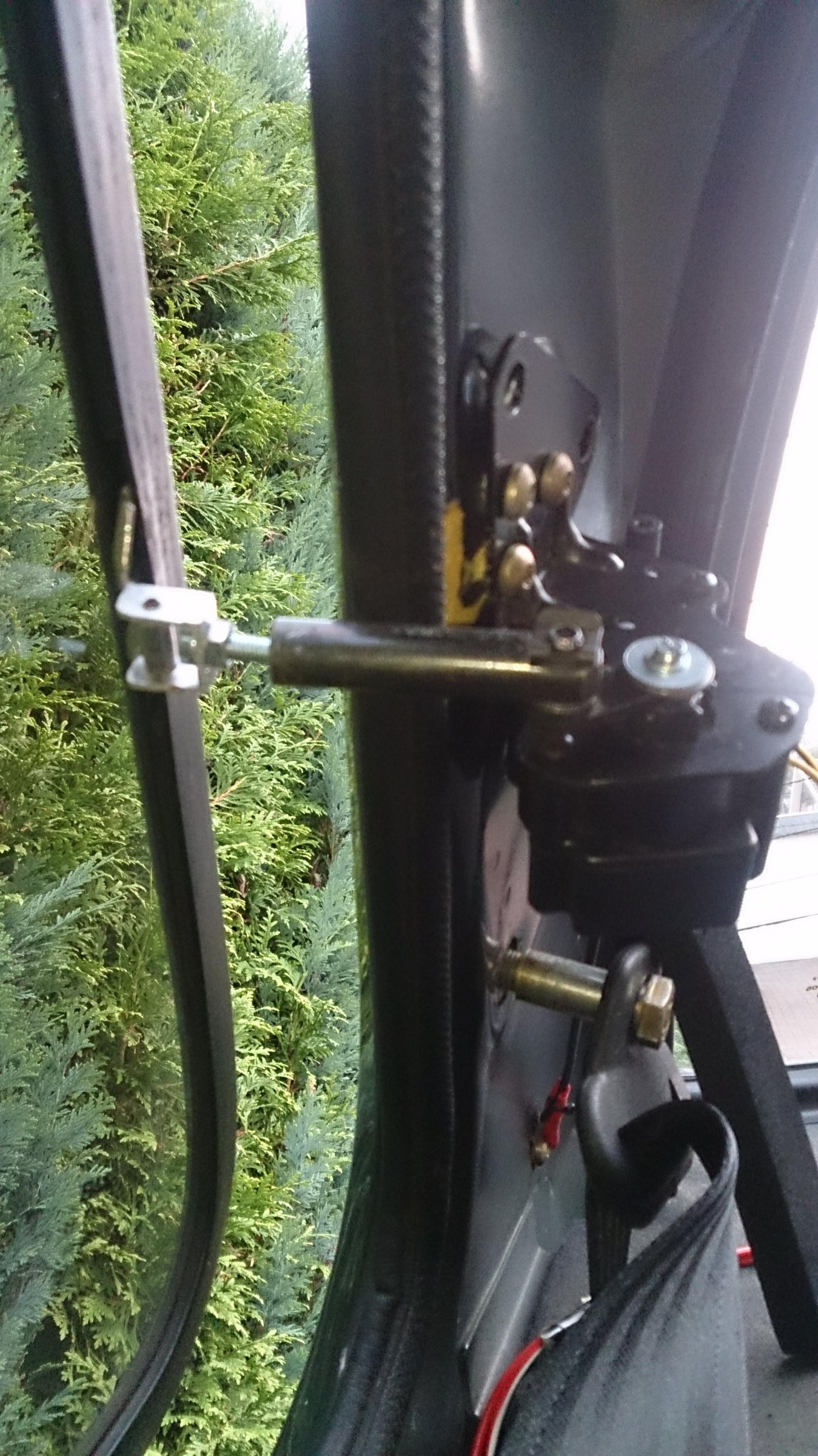

Moin, ich habe in meinem 2 Türer Sedan die hinteren Ausstellfenster elektrifiziert. Nun passt logischerweise die Verkleidung nicht mehr. Die Originalverkleidung möchte ich nicht zerschneiden und anpassen sondern erhalten.
Deshalb möchte ich auf Basis der Originalverkleidung eine Nachbildung in GFK oder anderem Material machen und hier dei entsprechende Wölbung für die Stellmotoren mit einarbeiten.
Hat so etwas schon jemand gemacht und kann Erfahrung mitteilen? Sowas aus GFK oder gibt es besseres/einfacheres Material zum verarbeiten?
Danke für jeden HInweis!
Stefan
GFK ist sicher der geeignete Werkstoff und sehr einfach zu verarbeiten.
Zeige doch mal Bilder der Konstruktion.
Ja, welche Stellmotoren hast Du verwendet?
form bauen, tiefziehen
alternativ gfk
DSC_15281.thumb.jpg.d837e6014b927fbf9b644e5d145e9e40.jpg DSC_15291.thumb.jpg.fcd305b3bf54710dd0b6ffe949a85e0c.jpg

Ich habe die Form jetzt mit Formmetal abgenommen und laminiere mir neue, in die ich gleich die Abdeckung der Antriebe mit einbaue
