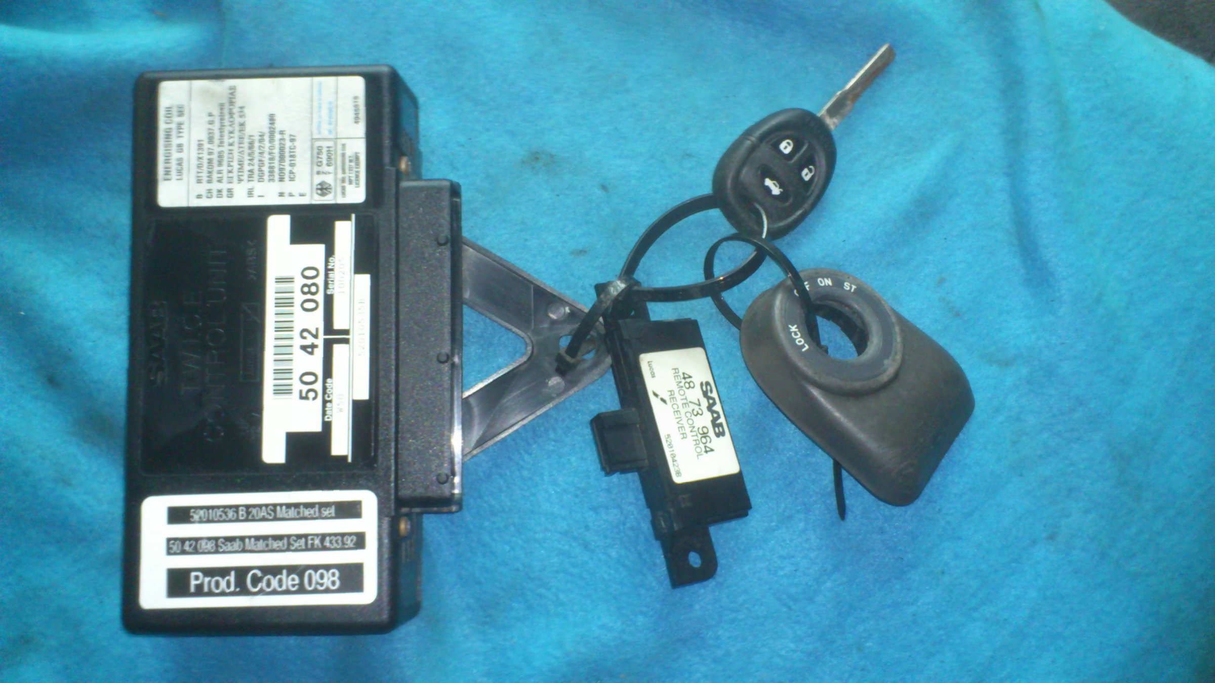

hier das richtige ersatztel
http://www.ebay.de/itm/321863055180?ssPageName=STRK:MESELX:IT&_trksid=p3984.m1558.l2649

Ja, der Wagen steht bei Berrendorf in Köln. Mit dem Zweitschlüssel hatte ich das gleiche Problem. Die Lesespule haben die wohl auch geprüft. .
solange nichts genaues..............ist es Seiten füllend.
wenn du es mit der Werkstatt u deiner Geldbörse gut meinst.........
rate ich zu solch einem Packet
das Bild dient nur der Veranschaulichung,
