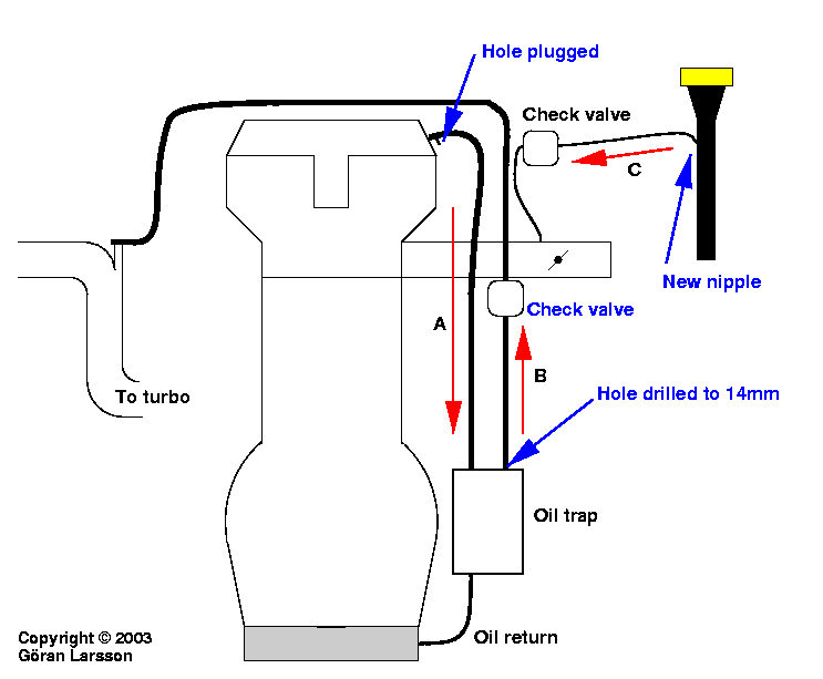

[ATTACH=full]99054[/ATTACH]

du hast ja meist einen "Ton"fall in deinen Posts getreu dem Motto "alles Idioten außer ich". Hier hast du dir aber ein Eigentor geschossen. Das ist keine individuelle, womöglich Foren-interne, sondern eine offizielle Bastellösung.
Wenn du mal patapayas Link im Schlauchgedöns-Thred gefolgt wärest, dann hätte dir auffallen können, dass die Modifikation auf deinem Foto eine offizielle Werks-Modifikation (#4) von Saab im Zeitraum Ende 2003 bis Ende 2004 war. Sie hat nicht funktioniert, deshalb kam später ja das PCV-Kit #6.
Tja Herr Meister, vor kurzem hast du noch auf dem Zwang vollsynthetisches Öl zu verwenden rumgeritten, weil Saab das offiziell so vorgeschrieben hat. Diese KGE-Modifikation hat auch Saab mal (wenn auch nur kurz) vorgeschrieben :ciao:

statt an jedes schwachsinn was in Net verbreitet wird zu glauben, und es weiter zu leiten, kannst du vielleicht die SAAB Bulletin hier posten wo ersichtlich ist das es wirklich von saab stammt ?
es ist das gleiche mist wie "laubeuchsenabsenkung", el.sitze nachrüsten, xenon nachrüsten, öl freigaben ....etc, keine einzige stimmt

Ganz einfach, so einen Bulletin gibt es nicht, diese schwachsinn stammt nich von Saab
Es ist seit Jahren im umlauf in Net... zig mal kopiert und weiter verbreitet
Und mir sind alle saab bulletine bekannt, da mein heimatland general importeur kumpel von mir ist...
Du meinst wie die die Hirsch Datenblätter die du ebenfalls als gefälscht und Schwachsinn bezeichnet hast? Die sind mir übrigens von Hirsch als "Echt" bestätigt worden...

Aha. Ich frage mal allgemein, denn niki liefert ja nie genauere Informationen: Hat jemand Zugriff auf das Saab-Service Bulletin 210-2417 vom Oktober 2013? Müsste Edition 1,2 oder 3 sein, das weiß ich nicht genau. Mich würde der Inhalt sehr interessieren, Kontakt bitte per PN.

Also nochmal ganz sachlich: Ich habe keine offizielle Quelle von Saab gefunden, weil mein WIS ein 2010er ist. In älteren Foren-Beiträgen sind von Saab-Zentren verbaute verschiedene PCV-Überarbeitungen aber Thema. Ich habe eine von Herrn Larsson unabhängige Quelle gefunden, die seine Version bestätigt. Die Ausführungen von Herrn Larsson zur ursprünglichen Version und zur gänzlich neuen ab 2004 sind korrekt und technisch sauber dargelegt. Eine meiner Meinung nach glaubhafte Quelle. Mir bricht aber kein Zacken aus der Krone wenn sich herausstellen sollte, dass das eine Fehlinformation ist. Aber die bloße Behauptung beeindruckt mich wenig.
