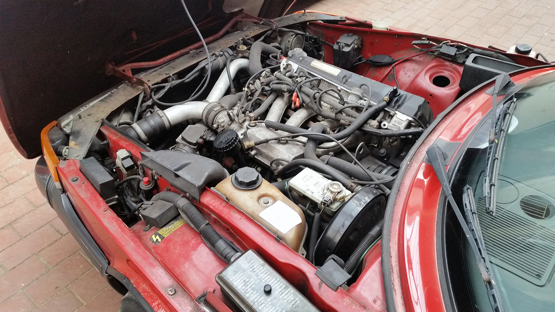

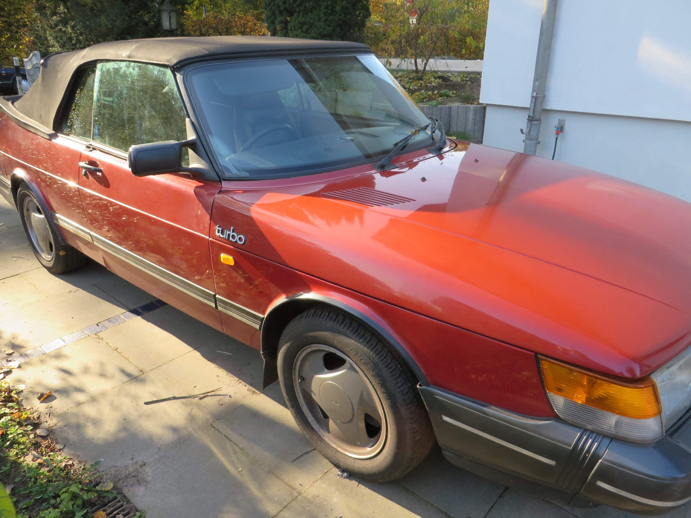

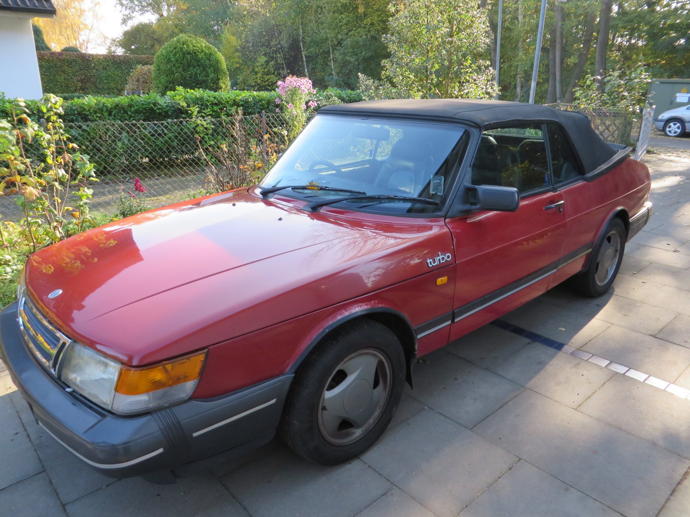

Heute kam mein Motor für den Umbau. Allerdings hängt da noch ein Fahrzeug dran. Es ist ein 89er T16 Cabrio aus England, also Rechtslenker. Die Karosserie hat starken Rostbefall. Alle Kotflügel sind durch, Türen, Schweller und Haube auch. Der Motor läuft, jedoch stottert er in hohen Drehzahlen und aus einem der Kühlschläuche drückt etwas Wasser wenn die Drehzahl erhöht wird. Da wird wohl ein Austausch des Zündverteilers und das Wechseln der Kühlschläuche helfen. Gibt es weitere Aspekte (außer etwas zu altem Sprit), der das Stottern bei Vollgas erklären würde?
Der Rest des Fahrzeugs wird zerlegt und verkauft. Der Rostbefall ist bei diesem Auto schlimmer als bei meinem Mercedes aus den 50ern. Unter 100 Stunden Karosseriearbeit traue ich mir da nicht zu. Das ist für mich deutlich zu viel. Die Zeit brauche ich woanders.

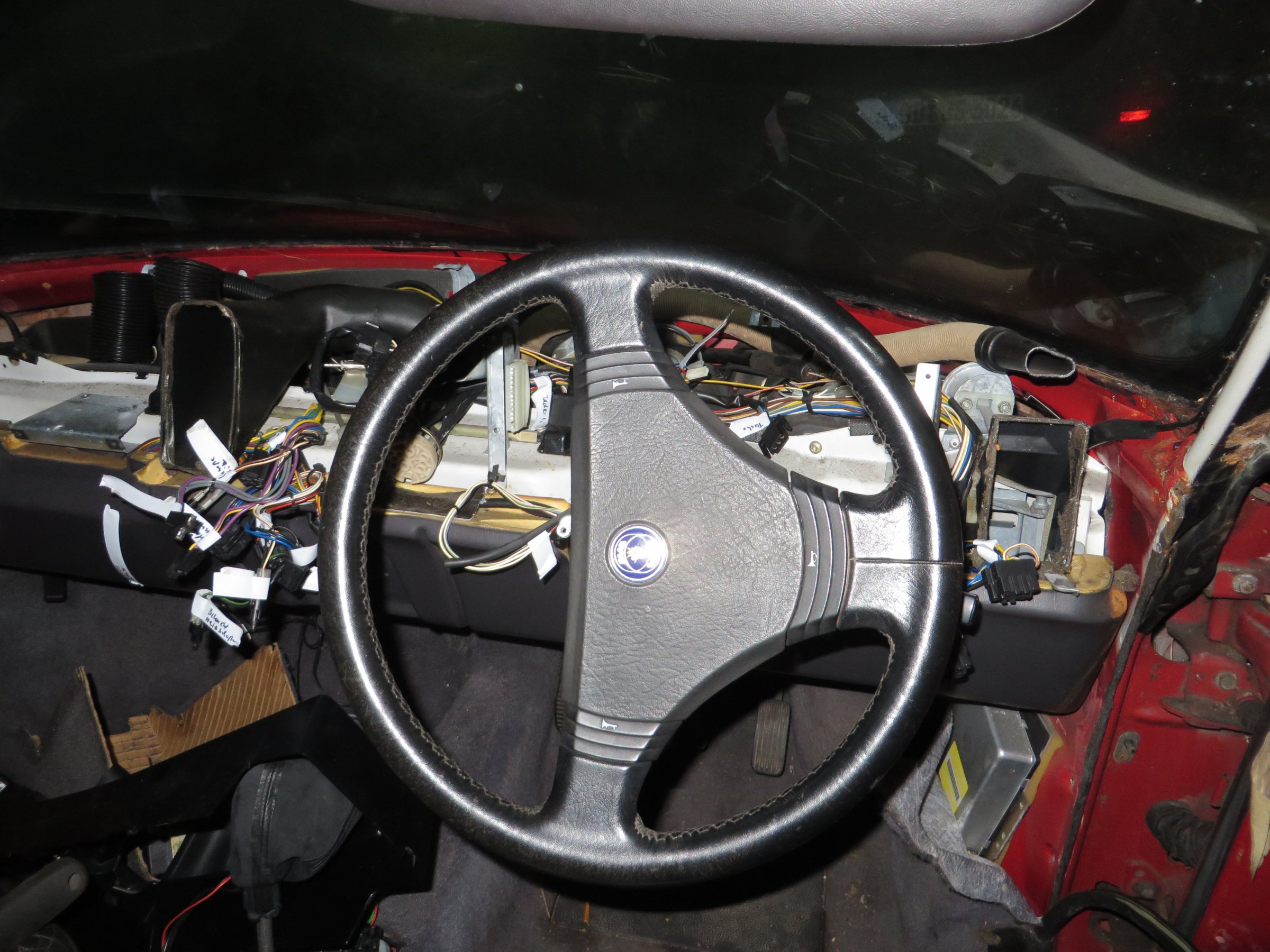

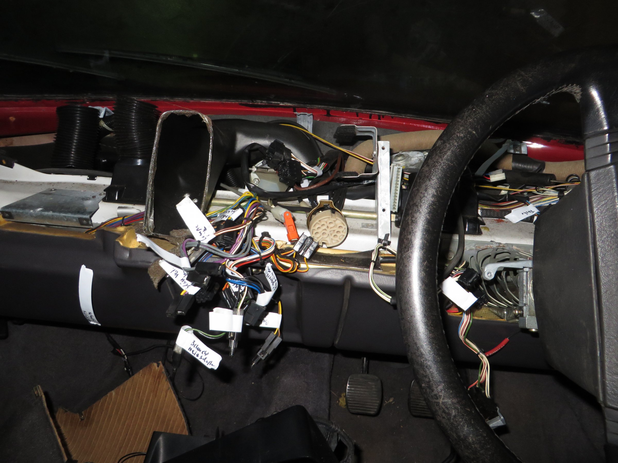

Ein paar von euch waren ja schon bei mir und haben geschaut, teilweise was mitgenommen und mir vor Allem schon viele gute Ratschläge und Hilfsangebote gegeben. Das finde ich großartig. Beim Zerlegen des Cabrio habe ich hinten angefangen und arbeite mich langsam nach vorn vor. Die reine Rohkarosse wird dann am Ende zersägt und dem Schrotti mitgegeben.
Vorgestern bin ich am Armaturenbrett, Mittelkonsole und Co angekommen. Ich habe alle abgezogenen Kabel beklebt und beschriftet. Den Kabelbaum werde ich beim Umbau brauchen. Bislang ist bei den Demontagearbeiten noch kein Problem aufgetreten. Ich bin erstaunt, mit wie wenigen verschiedenen Werkzeugen das Auto bislang zu zerlegen war. Klar, waren alles nur Anbauteile aber das habe ich doch ein bisschen anders erwartet. Sehr schön ist auch, dass die Demontage äußerst logisch voran geht. Die Werkstatthandbücher brauchte ich bislang noch nicht.

Was ist das denn für eine silberne Kiste im Fußraum der Fahrerseite (RHD)?
Motorsteuergerät. Sitzt immer da - egal ob LHD oder RHD.
So lernt man Schritt für Schritt sein Auto kennen. Noch nie den Teppich gelöst...?
Sind denn die RHD / LHD Kabelbäume gleich?
Zumindest die Kabellängen sehen passend aus. Auf den Bildern ist es zwar nicht so gut zu erkennen aber die Kabelbaumteile die eigentlich nach links gehören sind beim RHD zunächst bis zur Mitte Armaturenbrett gelegt und gehen dann wieder nach rechts.
Das sollte also auch alles nach links rüber passen.
Doch, aber wusste eben nicht was das für eine Kiste ist.
Auch auf die Gefahr hin das ich jetzt geteert, gefedert und gesteinigt werde: Was steuert das Steuergerät im Fußraum genau und was das im Motorraum genau? ( Ich habe ein Bently bin aber zu doof dafür )
Danke für Euere Aufklärung!
Es handelt sich um das Einspritzsteuergerät.
Dessen Kabelbaum des RHD ist kompatiblel zum LHD.
Beim anderen Kabelbaum (vom Sicherungskasten nach innen) klappt die Verbindung leider nicht so einfach
