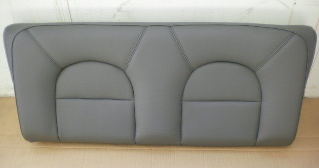

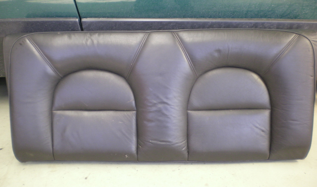

Ich hab bei der Restaurierung meines CV eine Innenausstattung des 9000er genommen (sind ja billig zu haben ;-)
Meine Vordersitze haben jetzt Lendenwirlelstütze und verstellbare Schenkelauflage.
Die Rückbank und Senverkleidungen hab ich mit Fabe aus GB selbst lackiert - hält seit 4 Jahren.

... Rückbank und Senverkleidungen hab ich mit Fabe aus GB selbst lackiert - hält seit 4 Jahren.
Hast Du ein Farbmuster nach GB geschickt, oder eine Farbnummer gehabt? Mußte die Lackierung dann speziell fixiert werden?

Hast Du ein Farbmuster nach GB geschickt, oder eine Farbnummer gehabt? Mußte die Lackierung dann speziell fixiert werden?.
Ja - hatte einen Kopfstützenbezug eingesandt.
Nein - wurde nich fixiert

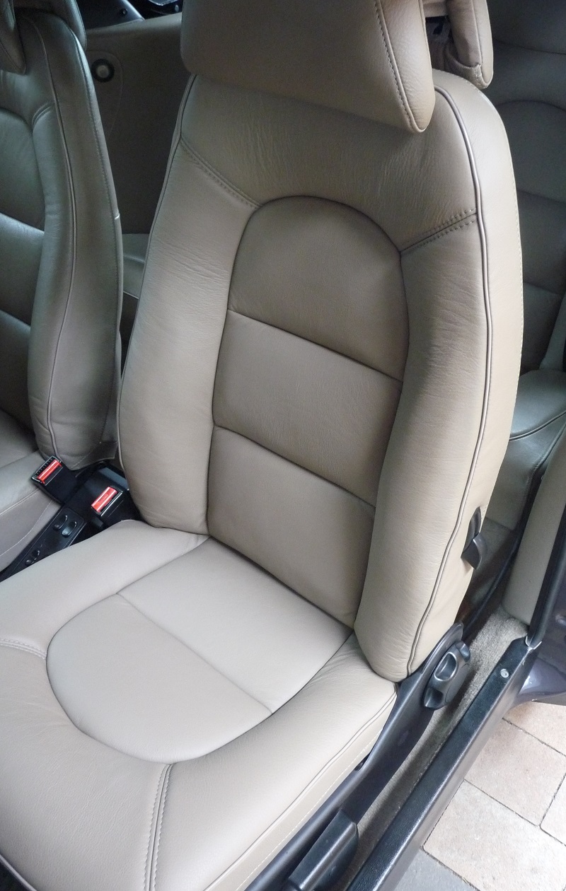

An Sitze aus dem 9000er habe ich auch schon gedacht. Allerdings hab ich die Top-Edition mit weißem Leder, gibt es das bei den 9000ern oft?
Weiss...?:cool:
Sieht mir mehr nach dover aus.
Dieses Jahr machen lassen...
Die Beschaffung des Leders hat der Sattler übernommen.
Lederfarbe im '93er TOP Edition heißt m.W "Pamir beige"
@ Kurti Danke für den Tipp :) Der Sitz sieht super aus:top: Darf man fragen wieviel das bei deinem Sattler gekostet hat?

Die Sitze von Kurti überzeugen mich eher weniger. Der Unterschied zum "Prospekt" ist sehr auffällig und durchaus vermeidbar. (Dennoch sicherlich besser als die geschundenen Originalen)
