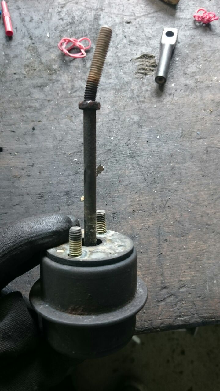

Muss dieses Thema mal wieder aufwärmen, die Saison beginnt und der 9000 möchte wieder auf die Straße.
Wastegate wurde ausgebaut, das Gestänge war krum.
Wieder grade gemacht, eingebaut und neuen Splint drauf.
(siehe Bild)
Schläuche sind alle ok, Fehler immer noch der selbe:
Bei Vollgas gibt das Wastegate kontinuierlich Ladedruck ab
(ca. im Sekundentakt bei Vollast)
Weitere Vorschläge?

Wie kann das Gestänge sich eigenmächtig so krümmen ?
Hat's da in der Vergangenheit einen Schlag drauf gegeben ?
Wenn ja, könnte die umliegende Peripherie (Turbo-Gehäuse) Risse davon getragen haben.
wollte gerade fragen wie man das so krumm hinbekommt.
Wenn ich das nur wüsste, jetzt ist es wieder grade.
Noch mehr Ideen?
