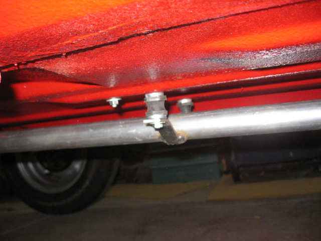

So, jetzt mal wieder ein kleines Update mit Bildern. Die Auspuffgeschichte hab so gelöst: Beim Gummielement oben und unten jeweils eine dicke Unterlegscheibe zwischen gelegt, das brachte an der Hinterachse 1cm Luft.IMG_0669.JPG.56eabf92c52c2bbe802a9a7fff3f3681.JPG

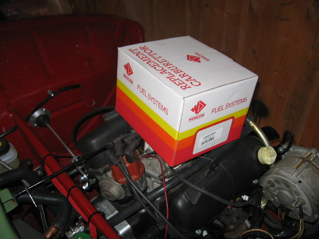

Heute war dann auch verspätete Bescherung. Nachdem ich mir meine vorhandenen Versager (2 einfach Solex, 2 Fomoco)genau angesehen hatte, viel die Entscheidung leicht. 2. Weihnachtstag bestellt und heute geliefert (aus GB).
Dann damit beschäftigt, den Silikon-Schlauchsatz von S.......x sinnvoll mit den vier Rohren und den Abschlüssen zu kombinieren. Hat nicht ganz geklappt, ich hab bei meiner Konfiguration einen dünnen Schlauch über, einer ist zu kurz und einer fehlt. Hat hier den Satz schon jemand hier verbaut?. Ach ja, der Schlauch vom PVS-Ventil passt nicht beim großen Vergaser.

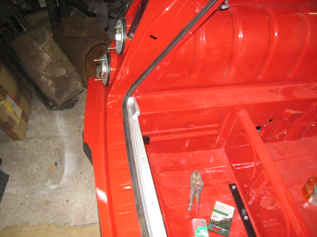

Des weiteren die Heckklappendichtung von den Spuren der vorherigen Lackierungen befreit , aufgehübscht und montiert.
So wie die befestigt ist, braucht man sich auch nicht wundern, das die Kisten so schnell weggammeln( diverse Blechschrauben im Spritzbereich ).

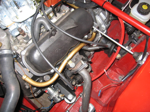

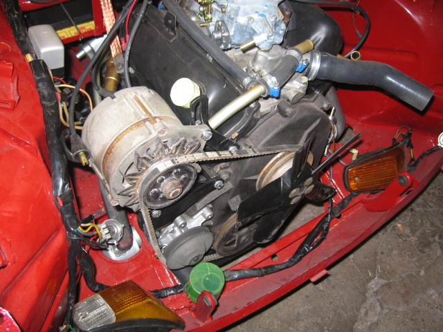

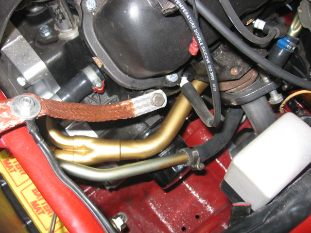

schicke Kühlwasserrohre!
aber die die Lichtmaschinen bekommt bestimmt noch eine Politur, oder?:rolleyes:
Die dunkleren Rohre sind gestrahlt und mit Messingfarbe lackiert. Die helleren sind nagelneu. Die Lima sieht in Natura besser aus, die ist schon geputzt, ist aber ein ziemlich rauer Guss.:frown:

Kleiner Weber-Ansauger :)
Bevor man sich mit dem ollen Kram rumärgert..;)

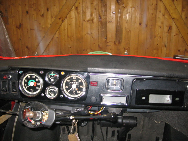

Armaturenbrett unter der Woche überarbeitet und alles gewienert. Das war vom 4 Trägern das beste, aber auch das ist nicht ohne Macken gewesen. Ursprünglich dachte ich, das es foliert ist, wie der Handschuhfachdeckel. Aber beim Träger ist die Maserung geprägt. Dann hatte ich überlegt, alles glattspachteln und auch Rot lackieren. Aber das wäre zu viel des roten geworden. Also sieht es jetzt so aus:
Das da ein Meilentacho drin ist, stört mich erstmal nicht. Passt eigentlich auch ganz gut zur US-Front, wenn ich nicht mit klar komme, kann ich ihn später auf KM umbauen lassen. Das Blitzlicht verändert die Gesamtoptik auch sehr, die Unterschiede zwischen den Schwarz-Tönen sind in Natura in so stark.

Ist ein (reiner) Meilentacho denn zulässig...?
Soweit mir bekannt verlangt der TÜV zumindest eine deutliche Markierung gewisser Standard-Geschwindigkeiten (30, 50, 100 KM/h).
Natürlich 'nein'.
Natürlich 'ja'.
Ist klar, die Markierungen kommen noch drauf, schon aus eigenem Interesse.:cool:
Lustig. Wie argumentiert "der TÜV" bei sogenannten Gleittachos, etwa Citroen GX, GS... ?
