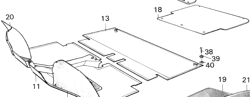

kurze Frage zur grauen Bodenmatte die so am Boden festgeclipst ist, gibt es die schon zugeschnitten irgendwo neu oder muss man das selbst machen inkl. dieser proprietären Verbindungselemente.
Oder lässt man den einfach weg? Meiner ist so spröde das er einfach wegbricht bei kleinsten Berührungen...

Und die war mit eigenartigen Clipsen an Schrauben im Boden festgemacht, muss das so sein? Es sah aber recht original aus
Was ich habe (hatte) ist eindeutig textilen Ursprungs... K*ckbraun... Fühlt sich allerdings nach Plaste & Elaste an...
Gehört so................39-> 40
Ahh, genau so sah es aus, danke.
OK, dann zwei Fragen, KGB, wenn das was du da noch da hast dem Bild entspricht, was für ein Preis schwebt dir vor(gern auch PN) und SAABOTÖR, woher hast du diese tollen scharfen Bilder, ich habe nur gescannte Handbücher und die Microfiche mit den Ersatzteilnummern?

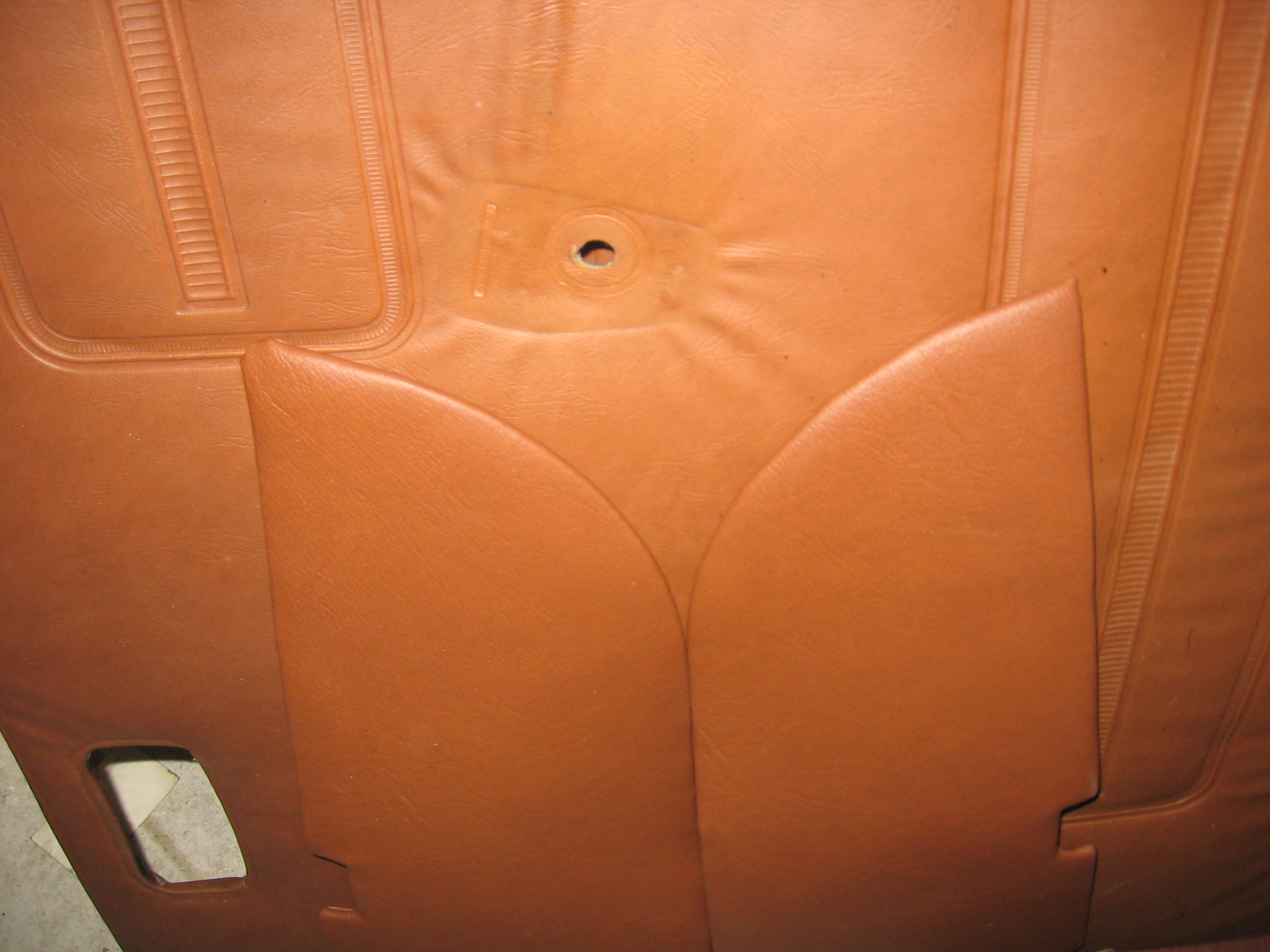

Heute Abend bin ich im warmen Keller:rolleyes:angefangen die Verkleidungsteile zu renovieren. Da in meinem Lager noch sehr gute Türverkleidungen sind, hab ich mir passendes Kunstleder besorgt. Zum Glück hab ich welches gefunden, was in der Farbe fast exakt der Saab-Folie entspricht.
Ich hab erst mal die vorderen Radkastenverkleidungen fertig gemacht, weil mit denen auch die Verriegelungshaken der Rücksitzlehne angeschraubt werden, zumindest beim 7-Sitzer. Den Rest werde ich nächste Woche abends machen.
Das Kunstleder wird übrigens bei BMW verwendet. Damit werden auch der Kunstlederteil der Sitze bezogen, für den Stoffteil hab ich noch Alcantara vom 96 übrig.
