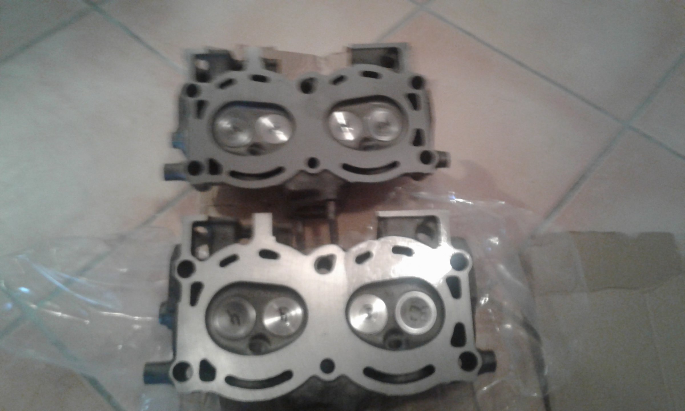

So, lange nichts passiert hier. Aber so langsam geht es weiter. Schneller als gedacht, sind heute die überholten Zylinderköpfe eingetroffen. Der Motorenbauer ist auch bei der Arbeit, der Block wird wahrscheinlich auch nächste Woche fertig. Fehlen nur noch der zufällig und günstig erstandene neue Stirnradsatz aus Schweden. Meine Tochter näht inzwischen den neuen Himmel, wenn alles klappt, wird übernächste Woche wieder was zusammen geschraubt.

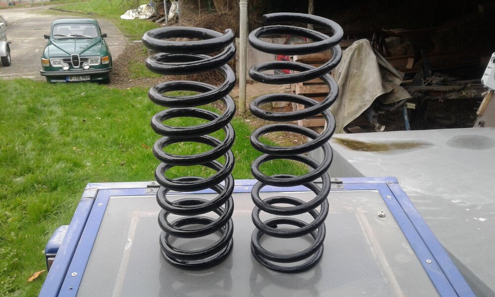

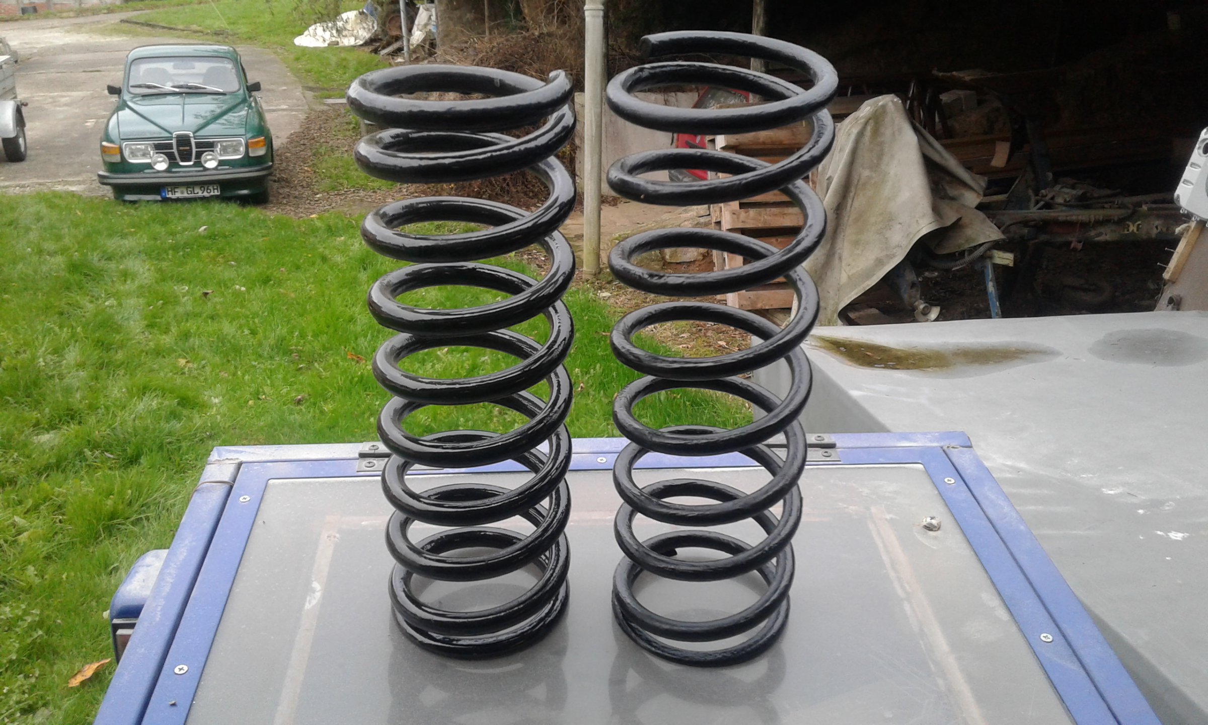

Der Motorenbauer ist natürlich noch nicht so weit, also erstmal die anderen Baustellen bearbeitet. Der Himmel ist fertig und drin, Bilder sind aber auf dem anderen Telefon und zu groß. Für hinten hab ich noch ein paar normale Federn fertig gemacht, nachdem die HD Federn viel zu hart waren. Hier mal zu Vergleich.

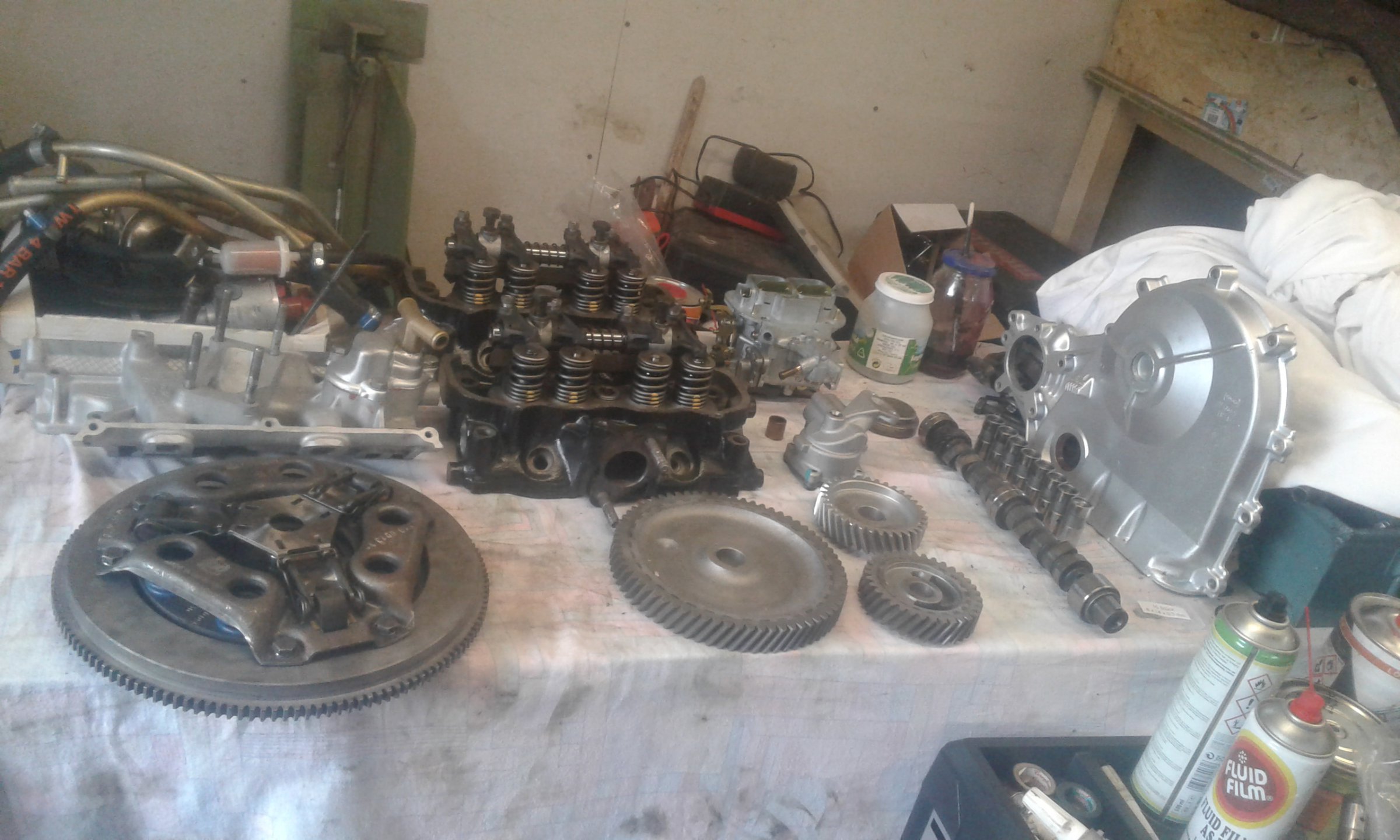

Dann noch die Motoranbauteile glasperlgestrahlt und die Kipphebelwellen zerlegt und gereinigt. Die Böcke muss ich noch abfräsen, wegen der umgeschliffenen Nockenwelle. Morgen geht es weiter.:biggrin:

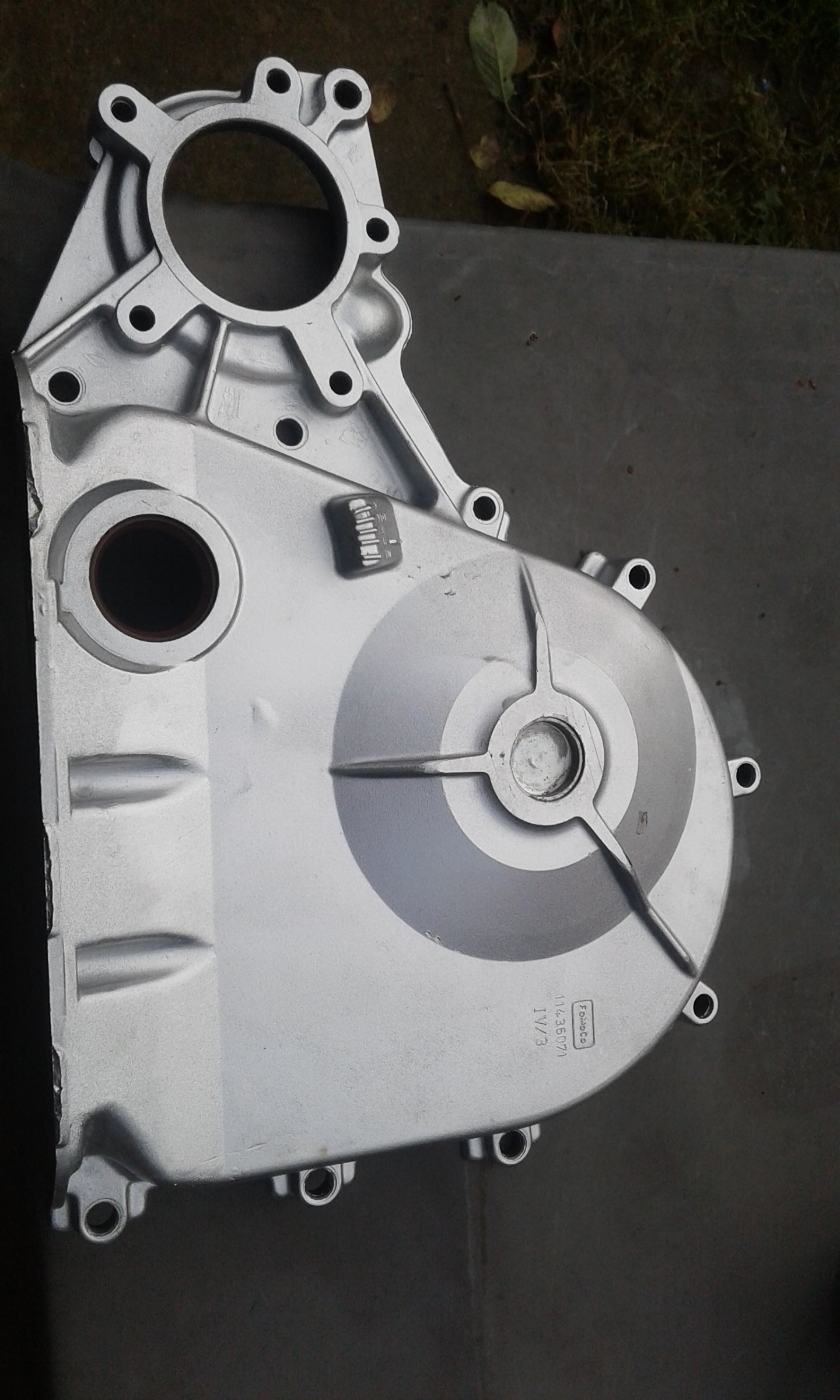

Wo die Fräse schon mal im Betrieb war, gleich noch den Stirnraddeckel für den Elektrolüfter bearbeitet und aufgehübscht. Mein Ursprünglicher Plan mit dem Lüfter zusätzlich vor dem Kühler funktioniert nicht, da der Lüfter zu groß ist und die Haubenöffnungsmechanik nicht mehr da hin passt. Ich hatte erst das Schloss gedreht und den Hebel verlängert, so das ich die Haube von vorne öffnen könnte. Da passte der Winkel, in dem der Zapfen ins Schloß greift nicht mehr und es hakelte sehr. Also jetzt wieder alles auf Standart gebaut.

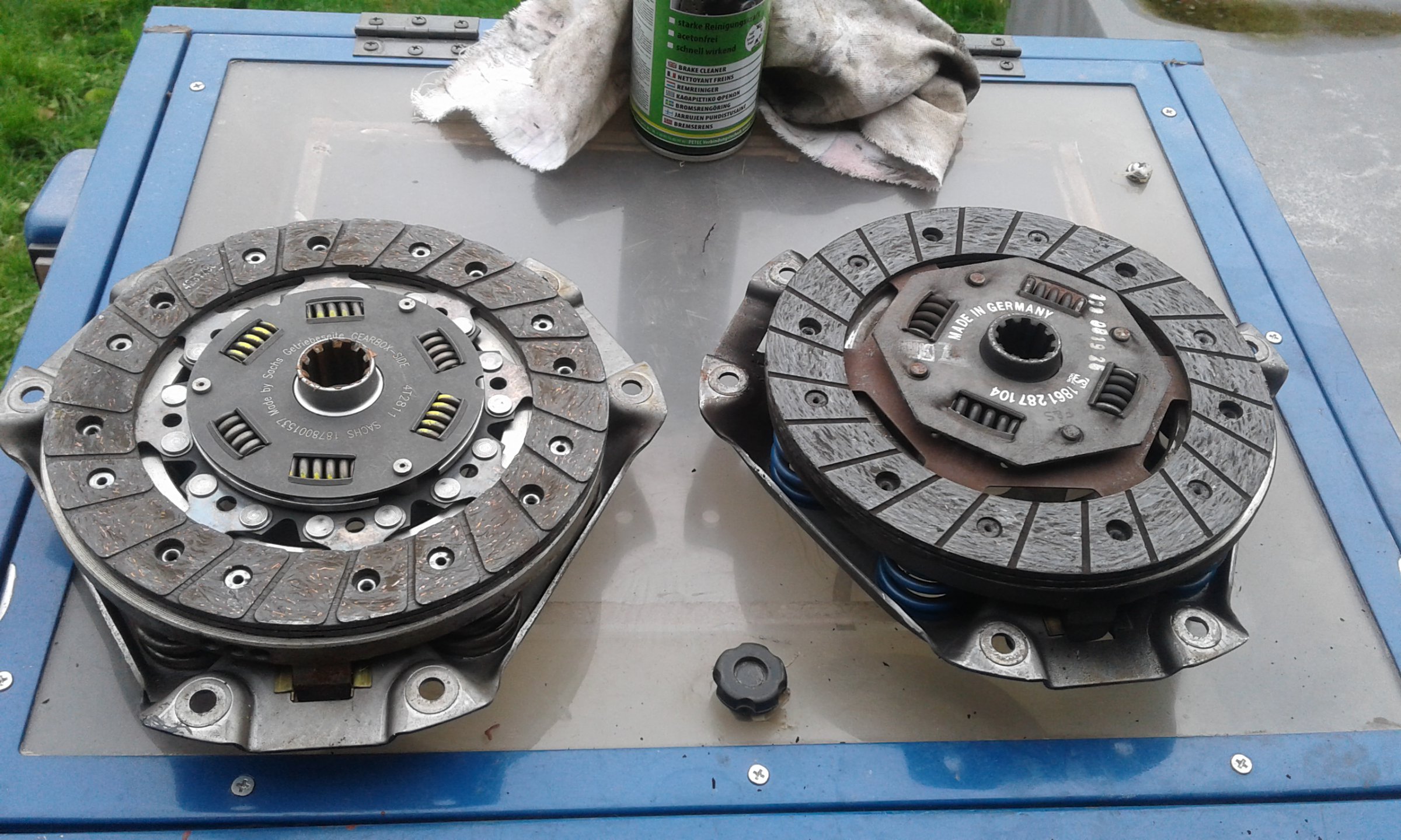

Dann hab mir noch meine vorhandenen Kupplungen angesehen. Bis jetzt war eine neue Sachs Kupplung montiert, eine von den falsch vernieteten. In einem alten Tread von Gerald hatte ich nach meinem Kupplungscrash von dem Maß gelesen, was die Platte, gegen die das Ausrücklager drückt vorstehen muss. Bei mir lag sie gut einen Millimeter zurück. An dem Motor, der in dem 95 war, sitzt eine sehr gute Kupplung dran. Die Platte am Automaten ist einen halben Millimeter dicker wie bei der neuen. Ich werde mal die alte Druckplatte mit der neuen Mitnehmerscheibe zusammenschrauben und messen.

Aber nicht das Metallstirnrad einbauen!:eek:
Das sieht nur so aus, die haben nur Metallkern. Der hatte Flugrost und deshalb hab ich sie Glasperlgestrahlt. Das nächste mal putze ich sie mit nen Öllappen ab und mach nochmal Bild:rolleyes:.

Köpfe scheinen mir auch etwas optimiert? Was hast du da gemacht / machen lassen?
Da bin ich immer noch unschlüssig. Im 96 hab ich eine 7.2er, die funktioniert mit 1,7l sehr gut ab Standgasdrehzahl. Von dem 1,5l , der vorher im 95 war, hab ich eine 7.6er. Da war aber auch ein leichteres Schwungrad dran. Bei dem war es untenrum sehr müde. Im Augenblick denke ich eher an die Seriennocke, passt besser zum Charakter vom 95. Hat hier jemand Erfahrung mit einer 7.6er im 1,7l ?. Ich will halt keine nervöse Rennziege.
Die Köpfe hat Liebl gemacht. Eigentlich nur auf Bleifrei umgebaut, nur die Auslassventile sind 34er von V6. Bei den Einlassventilen hat er den Sitz nach aussen verlegt. Die Auslässe sind 38 mm, bleibt ja eine Serienauspuff dran.
