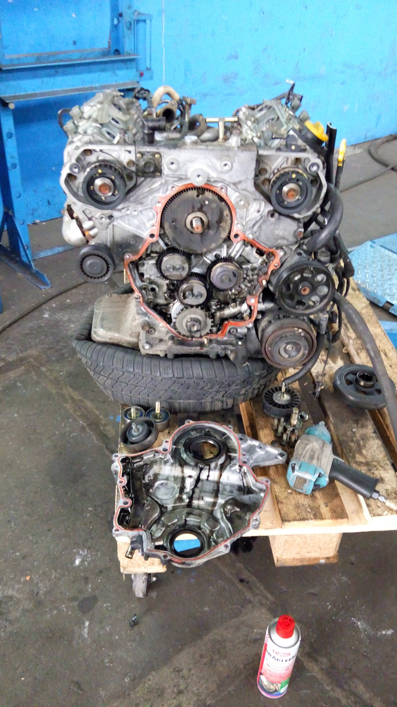

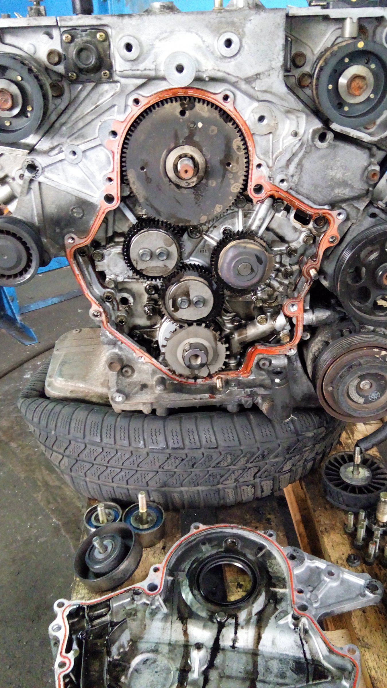

..irgendwo hier?

..irgendwo hier?
Zwei Etagen tiefer :-)

TE kann hier sehn wo sich die pumpe befindet
Ich seh schon, wo sie ist, zwischen den beiden Bänken.
Und jetzt noch eine Etage tiefer:-)
Alter Schwede, geile Konstruktion- ist das n Isuzumotor? Wie funktioniert das? Kurbelwelle Stirnrad Stirnrad Zahnriemenrad Nockenwellen?
Gibt's noch Fotos mit Zahnriemen ?

Das was Du da siehst ist doch nur noch Blendscheibe, Wapuantrieb, Einspritspumpenrad und 2 Mitnehmer:biggrin:.
Warum einfach, wenn man es doch so schön konstruieren kann:cool:
