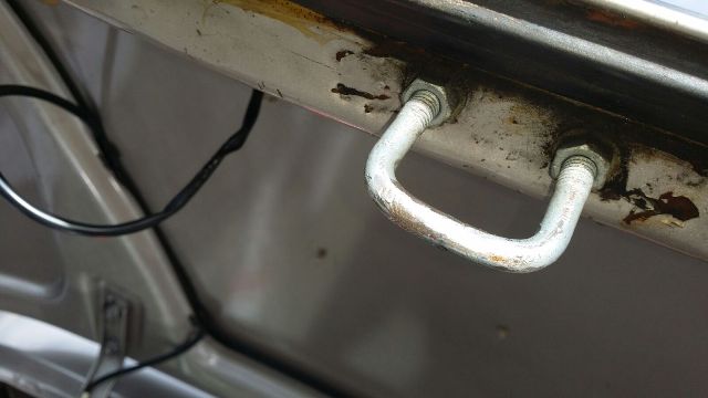

Das Teil fehlt mir leider in meiner Teilesammlung.
Ähnliches Teile gibt es z.B. bei Dachboxen usw.
Ist jemand so nett und kann mir ein paar Maße mitteilen?

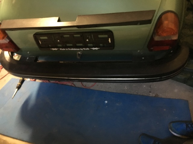

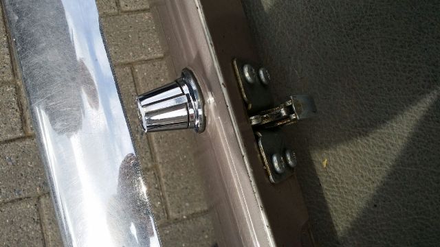

Und wo wir gerade bei der Kofferraumverriegelung sind, gibt es einen Trick, wie man das Gegenstück Riegel.jpg.3c6ab9471a16f3583bcdf90cb58dcedb.jpg in den Hohlraum bekommt. Es erscheint mir zu groß.
[mention=3711]Meki[/mention] ......möcht wetten das Teil mal in der Hand gehabt zu haben.....weiteres raten.....scheinwerferreinigungsanlage?
Schick mir Deine Adresse per PN, dann bekommst Du den Bügel geschenkt
Das Gegenstück im Winkel von ca 45 Grad in die Öffnung, dann passt es rein
Habe es heute endlich geschafft das "Gegenstück" in die Öffnung zu bekommen. Das Problem war, dass ein Bügel auf die falsche Seite rübergeklappt war, so dass das Teil tatsächlich zu breit war. Als ich dass geändert hatte, fiel es quasi wie von alleine in die Öffnung.

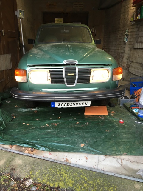

Nach langer Zeit habe ich endlich mal wieder 1,5 Tage an meinem Puzzle gearbeitet. Lampen leuchten, Blinker blinken, Bremslichter bremsen...
IMG_0596neun.jpg.8dce0d7b1d23d65d42d7ce8a4344371b.jpg IMG_0595neu.jpg.8912b943cdc975ff78ca3f442faf61a8.jpg

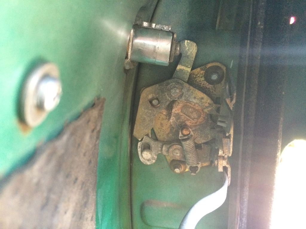

Mein eigentliches Anliegen heute betrifft allerdings die Türschlösser. Ich habe intensiv die betreffenden Seiten im Werkstatthandbuch studiert, zwei Dinge habe ich allerdings nicht in Erfahrung bringen können.
Ich habe zwar zwei Türgriffe, allerdings mit zwei verschiedenen Schlössern. Zu allem Überfluss habe ich für eines der beiden Schlösser keinen Schlüssel. Das entsprechende Schloss möchte ich natürlich zunächst einmal auf der Beifahrerseite montieren. Muss sich der Sperrhebel beim Verriegeln mit dem Schlüssel aus der Waagerechten nach unten drehen? Wäre aus meiner Sicht sinnvoll, aber bevor ich nachher alles wieder ausbauen muss, frage ich lieber.
Wie erfolgt eigentlich die Verbindung zwischen Sperrhebel/Schloss und der Mechanik zur Verriegelung von Innen? Mir scheint es da im Moment keine Verbindung zu geben.
Kann mir jemand auf die Sprünge helfen?
Vielen Dank und österliche Grüße
Stephan
schloss.pdf
Ich hab letzter Zeit immer nur auseinander gebaut, daher kann ich mit Sicherheit sagen das es keine mechanische Verbindung Griff und Schloss gibt. Entriegelung und Knopf runter ist alles am Türschloss.
ja, alles am TürschlossIMG_0684_1024.thumb.jpg.fd2239d3e37d0156b029c97ac8e18de8.jpg
Danke, das Bild ist goldwert, ich habe ja leider das Auto nie im vollständigen Zustand gesehen.
Bleibt die Frage, ob der Sperrhebel beim Abschließen mit dem Schlüssel nach oben oder nach unten dreht. Wegen des fehlenden Schlüssels muss ich die Schlösser eventuell umbauen.

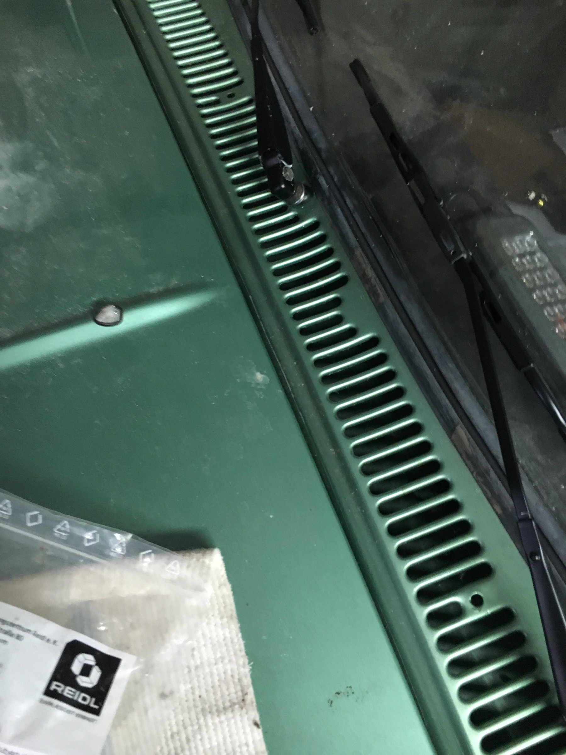

Meine Messergebnisse hab ich in keiner Tabelle wiedergefunden. Damit es weitergeht, hab ich die alten Muttern so gut es ging entrostet und dann in Fertan eingelegt, sauber gemacht und das Ganze dann am letzten WE mit ein wenig Mike Sanders verbaut. Scheinbenwischer sind dran und funktionieren auch. Was mich dann zu meiner Frage führt. Direkt vor den Wischerarmen gehört über das Lüftungsgitter eine "Lufthutze". Werden die Bolzen einfach so in die Löcher gedrückt oder fehlen mir da irgendwelche Kunststoff- oder Gummihülsen?

Da sind an der Karosserie normalerweise flache Stahlfedern, in die diese Stifte an der Hutze eingedrückt werden. Ich gebe immer etwas Kupferpaste an die Stifte, dann flutscht das ganz gut!!
Bei mir ist da nichts. Ich werde mal in der Restekiste wühlen. Danke
Für die Suche...............#23
So ein Teil habe ich natürlich nicht gefunden. Allerdings ist mir auch nicht klar, wie sowas noch zusätzlich in die vorhandenen Löcher passen soll.
Das Teil sieht nur so masig aus, es ist eine Art Spreizdübel.
Ähnlich den Klammern für Türverkleidungen aus dünnem Blech gestanzt.
Gruß->
An meinem Rallye-96 habe ich aus Ermangelung der originalen Spreizdübeldings ein Gewinde auf die beiden Zapfen der Lufthutze geschnitten. Ich meine M5 oder M6?
Um den Zapfen Schrumpfschlauch, und dann von unten her mit U-Scheibe und selbstsichernder Mutter verschraubt.
