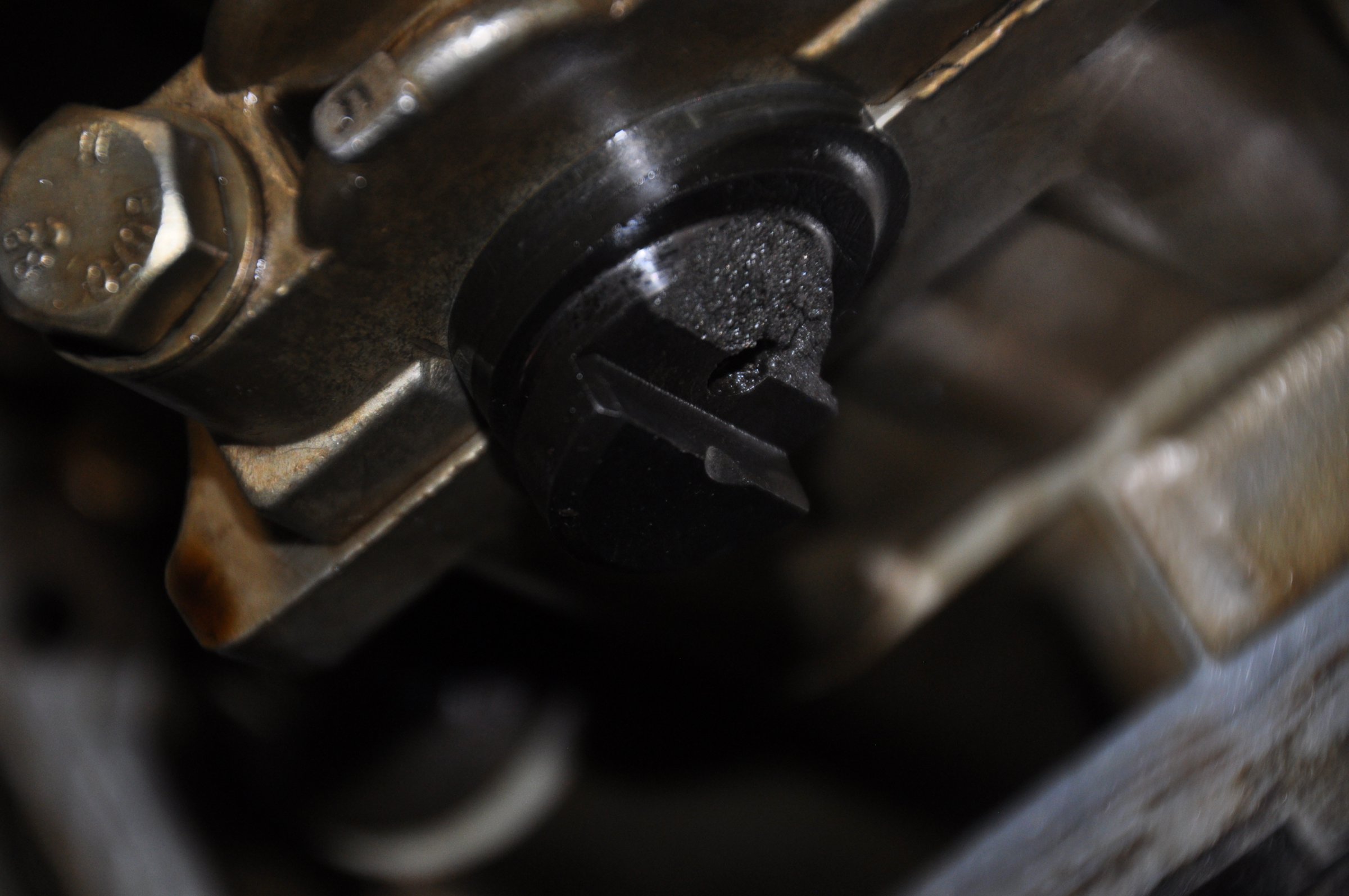

Aber zu meiner nicht geringen Überraschung ließ sich die Stösselstange ohne nennenswerten Widerstand zurückdrücken und verschwand in den Tiefen des Ventildeckels... Was eigentlich unmöglich ist...

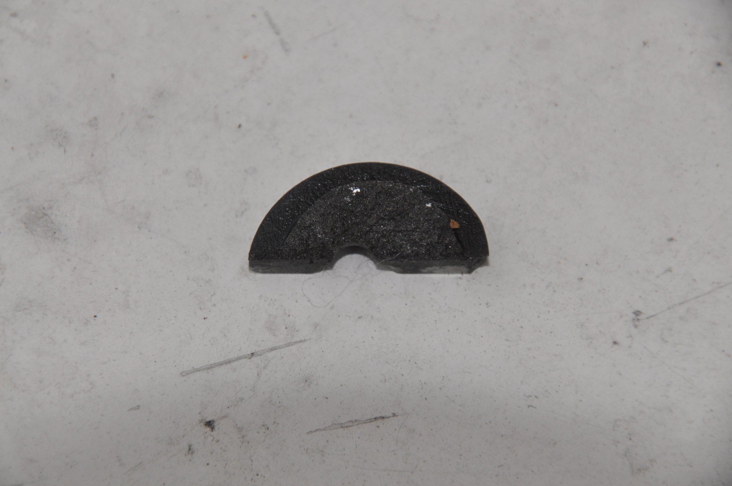

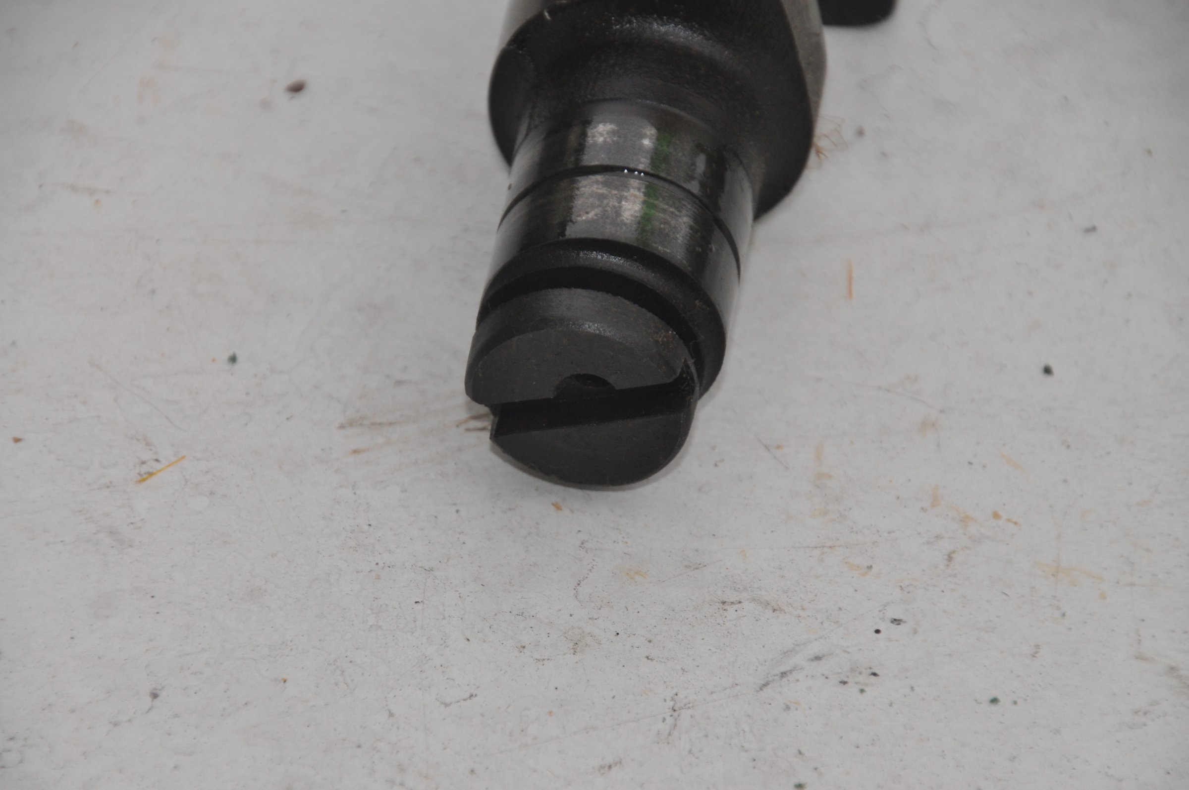

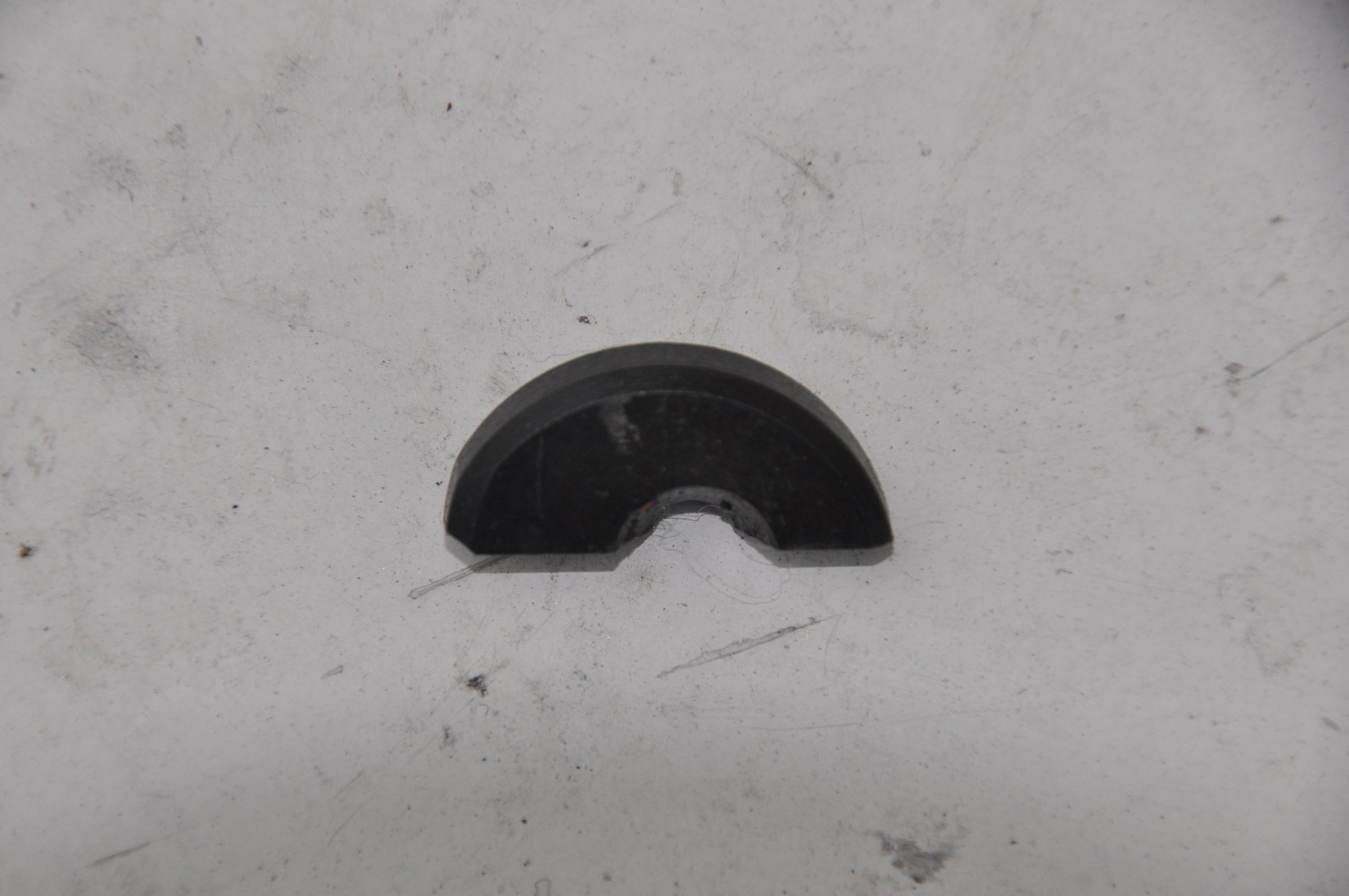

Also Ventildeckel runter und dann war das Unheil auch schon offensichtlich....
DSC_0007.thumb.JPG.5c482a37c2946b9dc5770e53019a9ec7.JPG DSC_0008.thumb.JPG.a8f2f56fe8f47a646a1d173298f93e58.JPG
In einer Nische des Zylinderkopfes fand sich dann auch das Gegenstück...
DSC_0006.thumb.JPG.ad378e6e3325ec6f3067173c8abc1fd2.JPG DSC_0005.thumb.JPG.886d5bfdacc78e3be865a6ec8511f727.JPG

Wieso dieses Stück der Nockenwelle überhaupt abbrechen kann, ist mir ein Rätsel. Und wenn schon, dann warum jetzt?
Die einzige logische Erklärung wäre, dass es ev. schon länger abgebrochen ist, aber wenn sich die Nockenwelle dreht oder beim Abstellen zumindest ein Teil der Gabel des Benzinpumpenstössels in der verbelibenden Nut fixiert bleibt, man halt nichts merkt. Offensichtlich stand die Nochenwelle gerade jetzt dann halt so blöd, dass die Stösselstange abrutschen konnte...

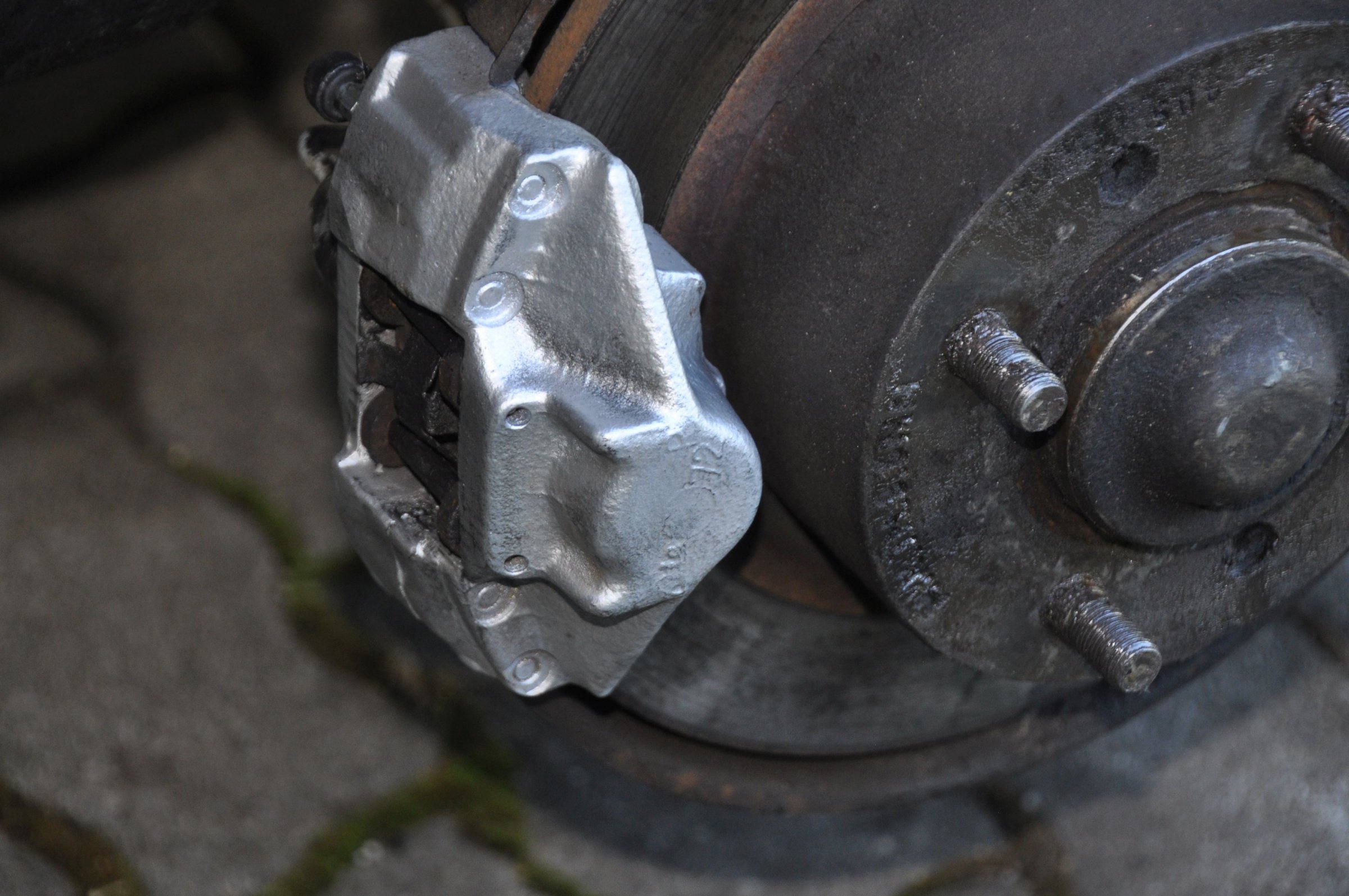

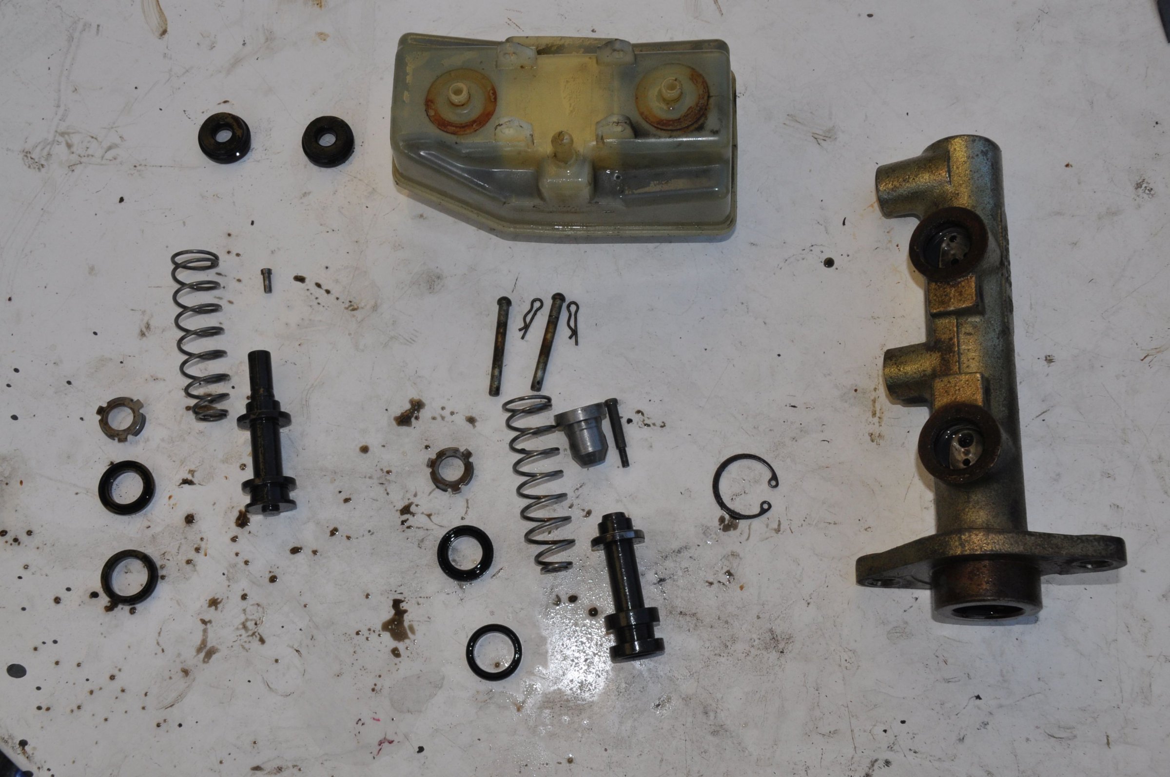

Zu Beitrag #54 und #57 bin ich Euch noch ein paar Fotos schuldig...
Durchspülen des Bremssystems mit DOT 5 Bremsflüssigkeit als Vorbereitung für den Tausch...

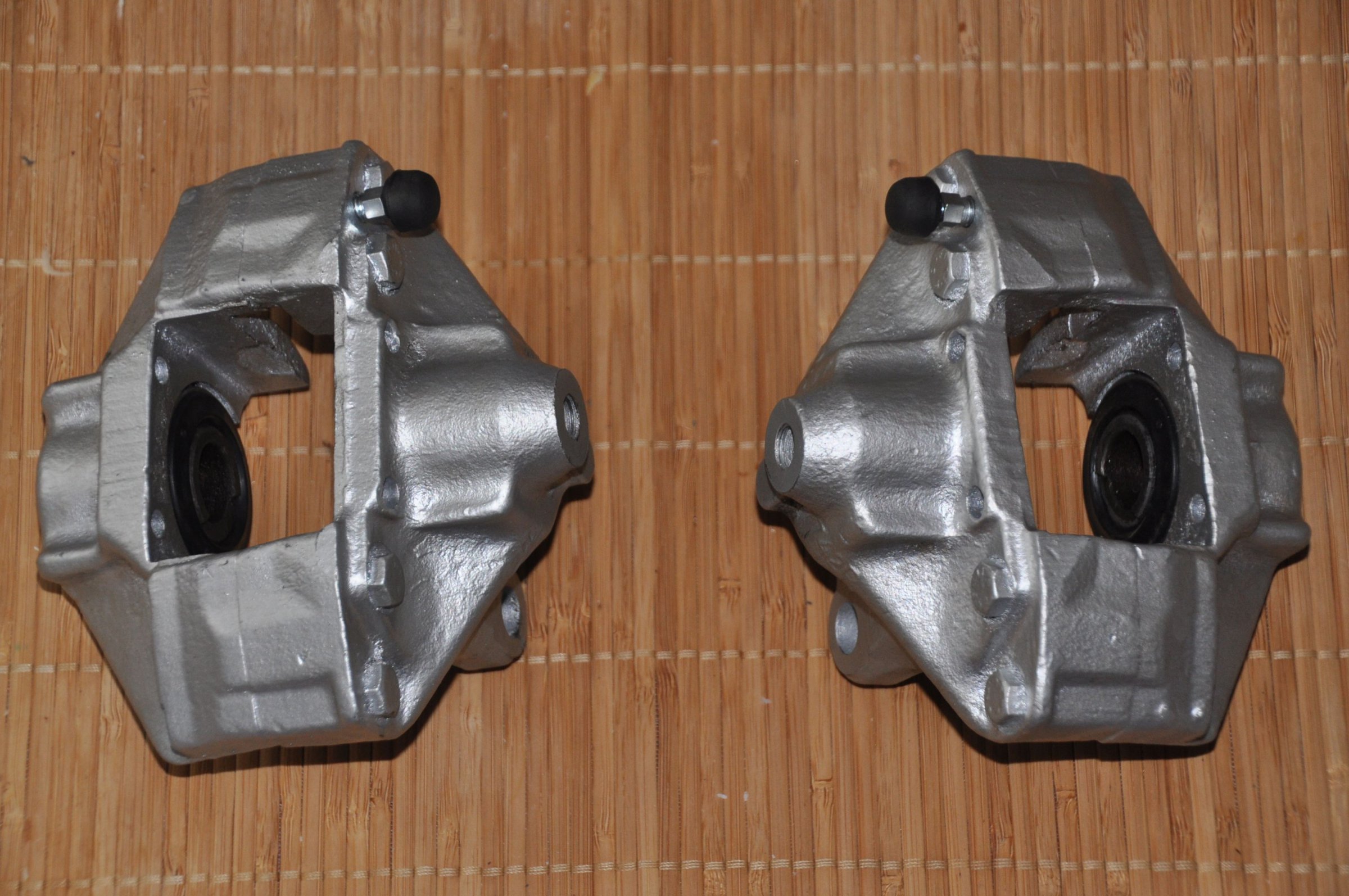

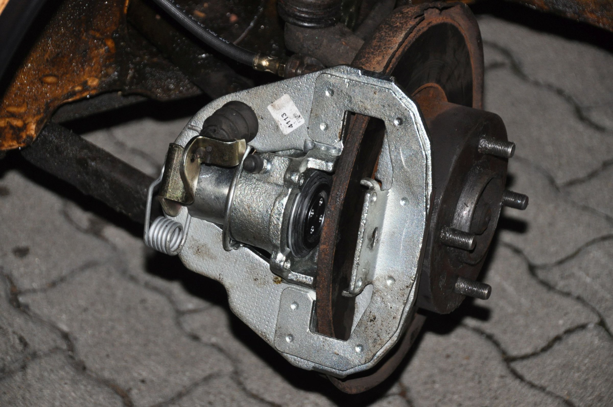

Die hinteren Bremszangen:
vorher:
Bild070.thumb.jpg.6d83202eb9cca00c73d14ef716e28ced.jpg Bild071.thumb.jpg.bb55b92310e0e298de946f70e7f5e1ac.jpg Bild072.thumb.jpg.a271eaaf4dfddac7f575f575e9fc85b2.jpg Bild073.thumb.jpg.4b32e7157b1d003995c7b346abce2af6.jpg Bild074.thumb.jpg.5a9127bbf29f6277fa0321703f61e617.jpg
und nachher:
Bild091.thumb.jpg.912dc9345131c5d81fb67550bcdf922f.jpg Bild092.thumb.jpg.a97bbc8bb76c117adbd3270458099e99.jpg

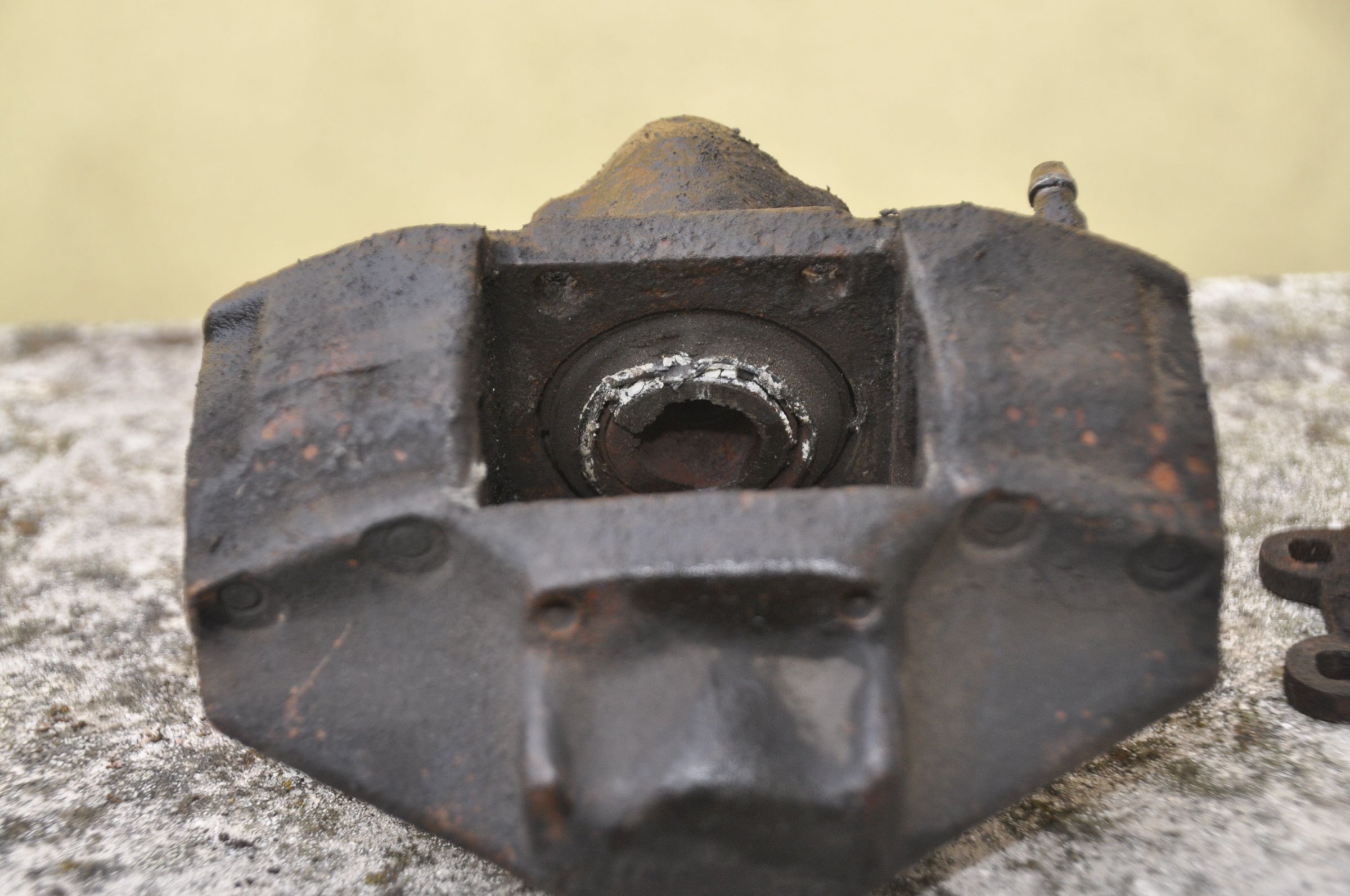

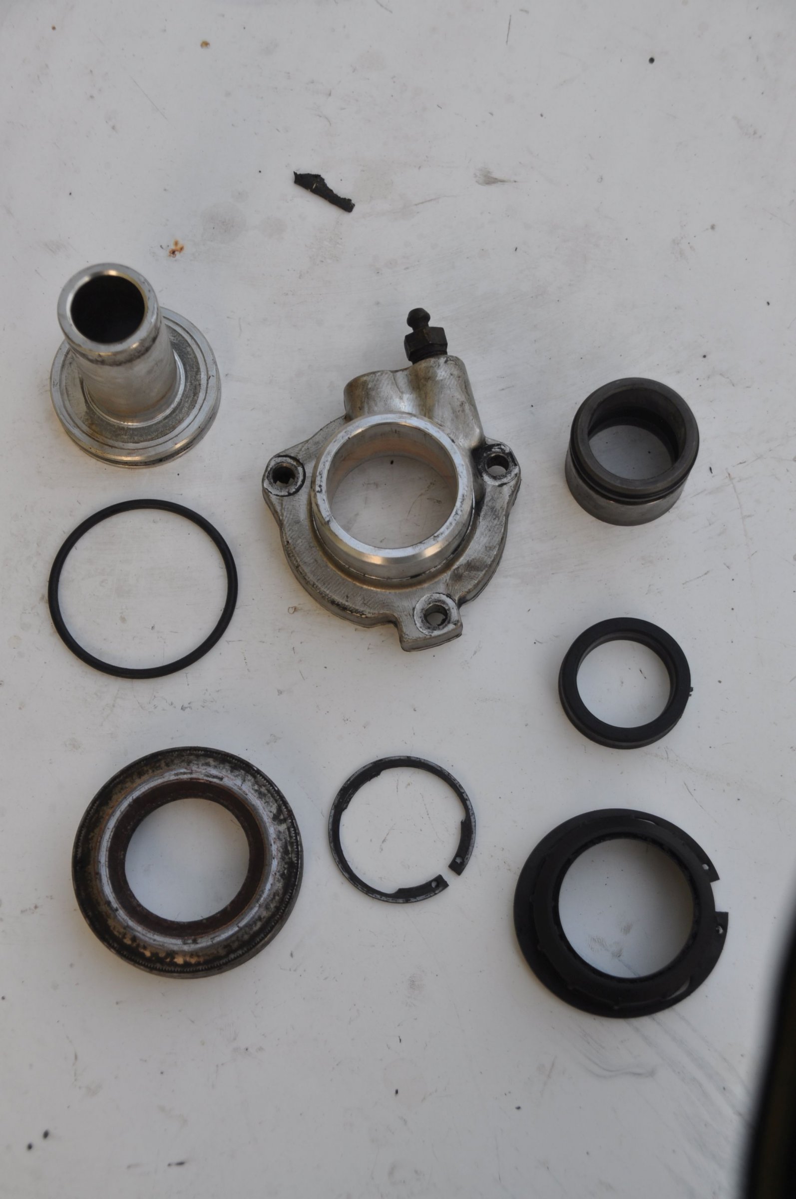

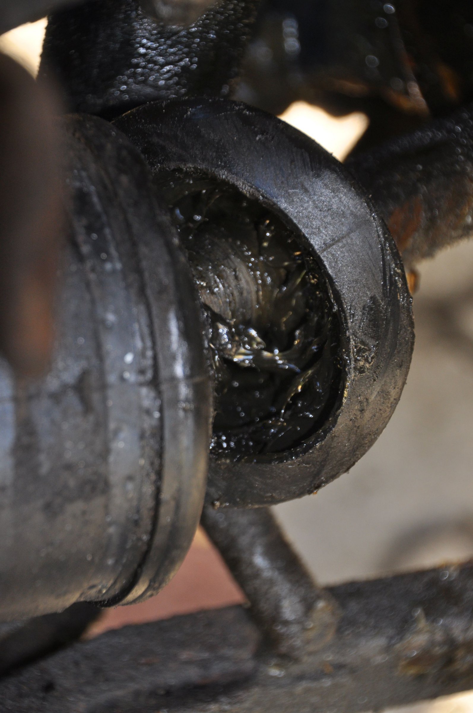

Die Achswellenmanschette:

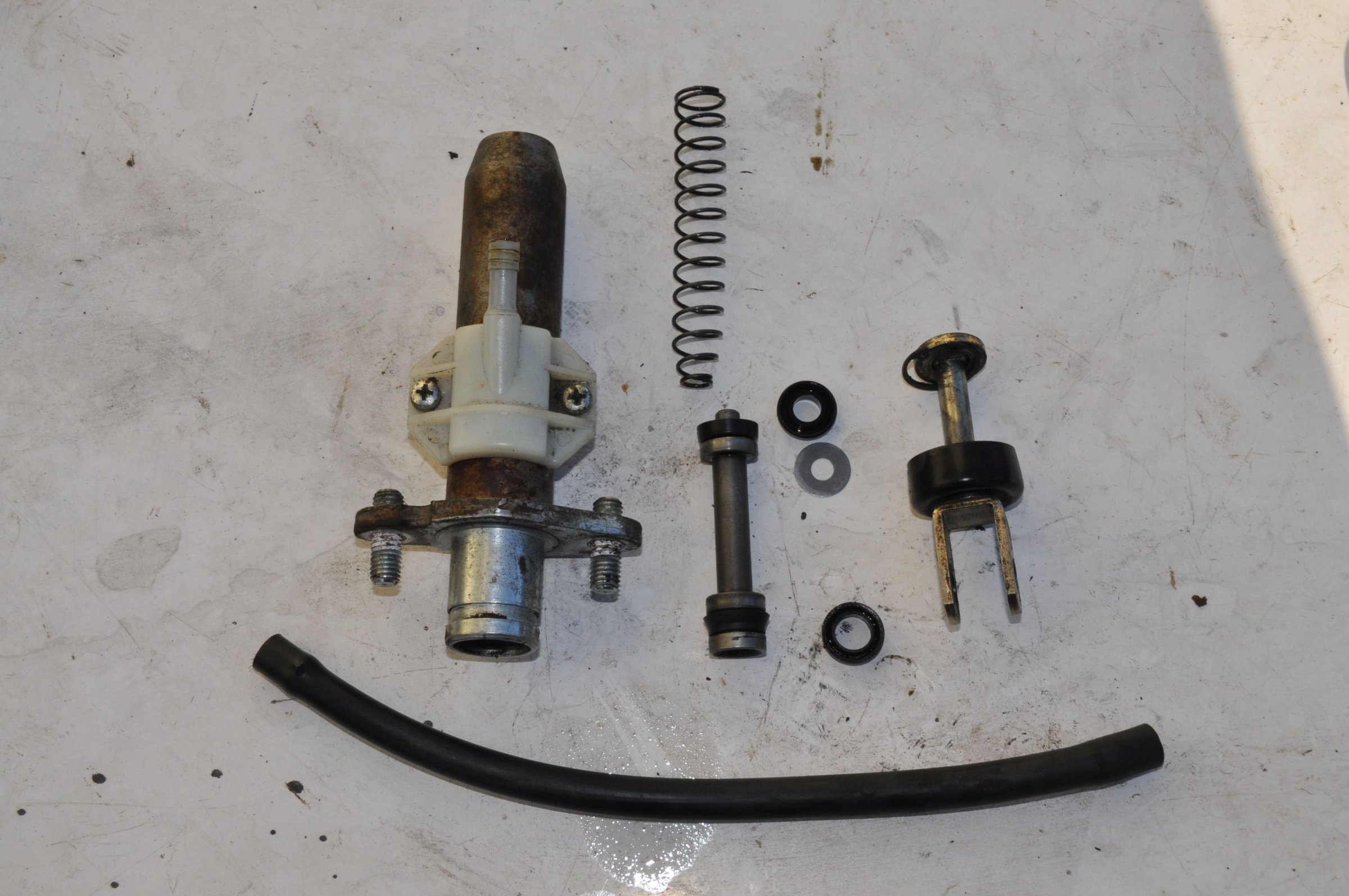

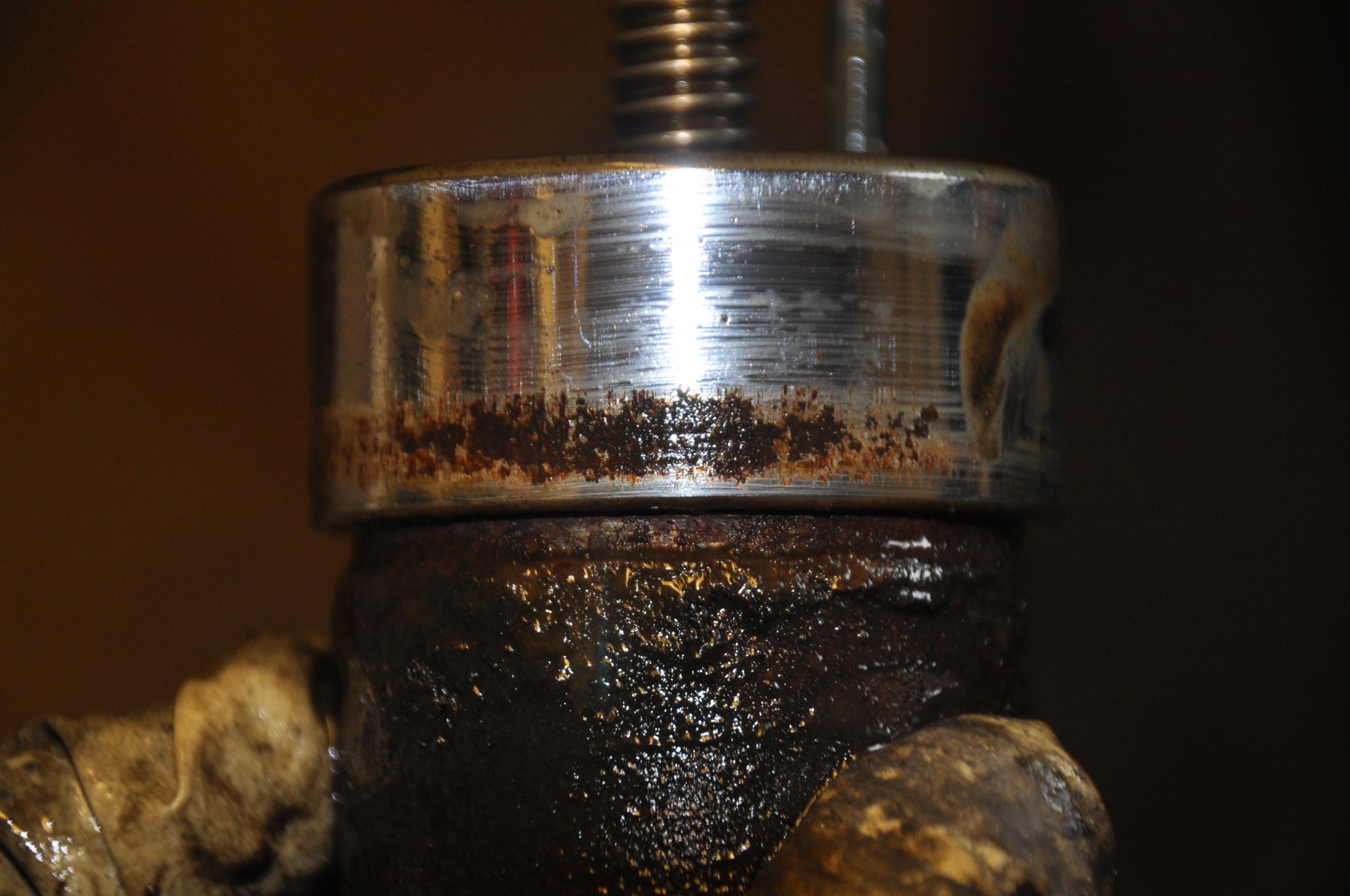

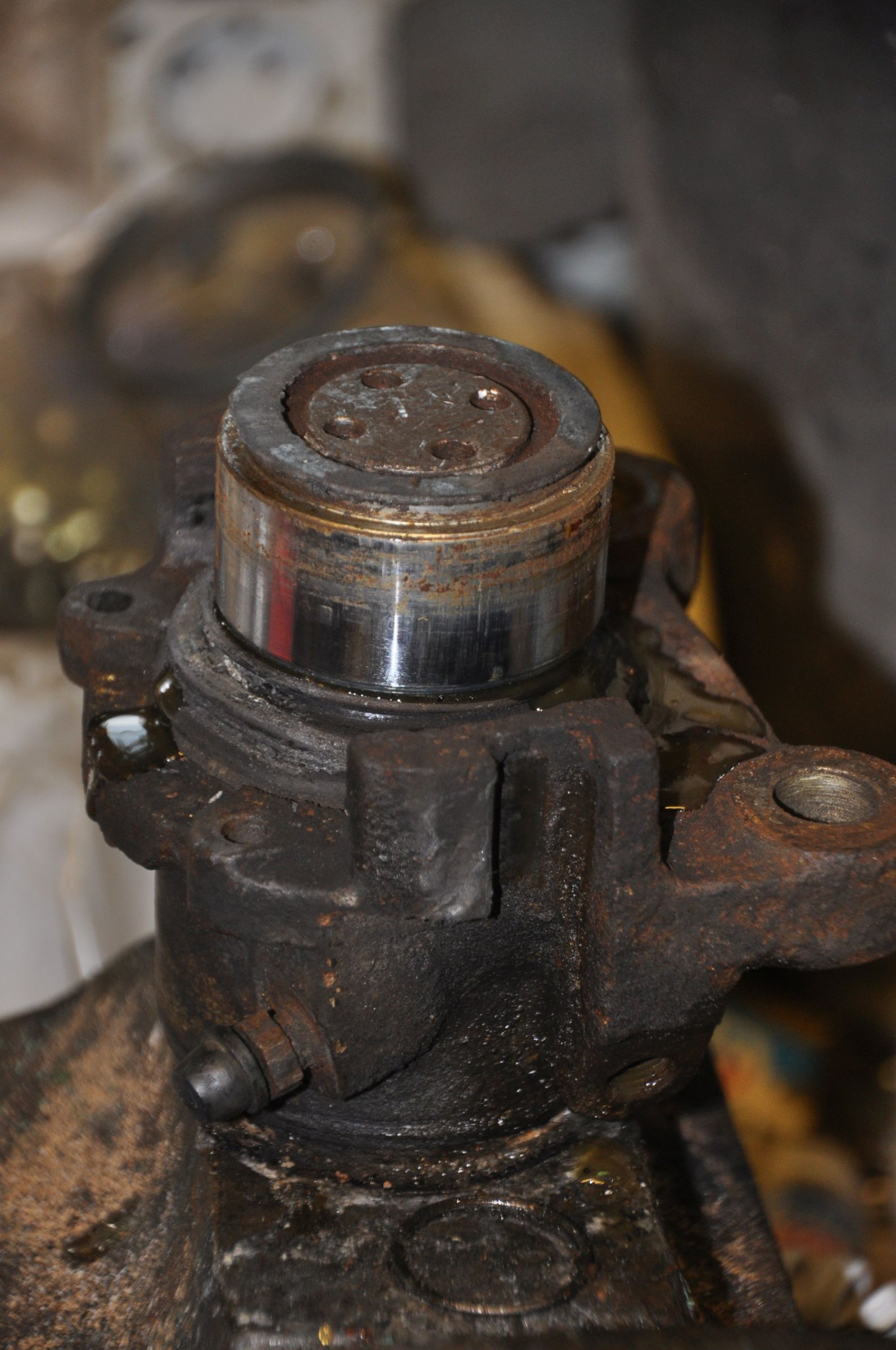

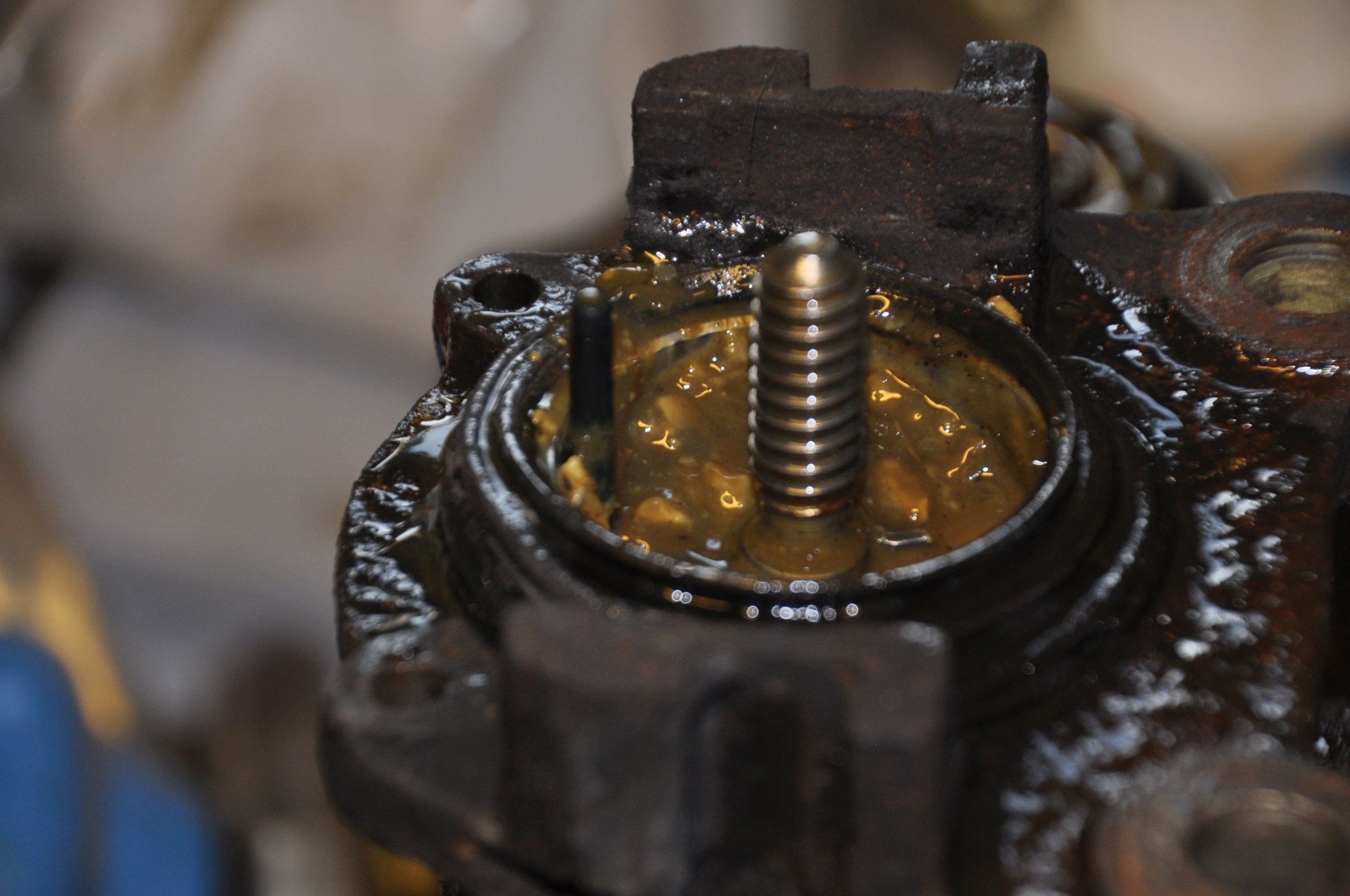

Und noch ein paar Fotos von den Hydraulikzylindern
Bild088.thumb.jpg.bfa072f6b2b2588f897c45ff13b52c04.jpg Bild089.thumb.jpg.55731ebbd8edcc8a20a705a23c072030.jpg Bild090.thumb.jpg.654dfcb85cf53ee486f6365f95e2b3c6.jpg

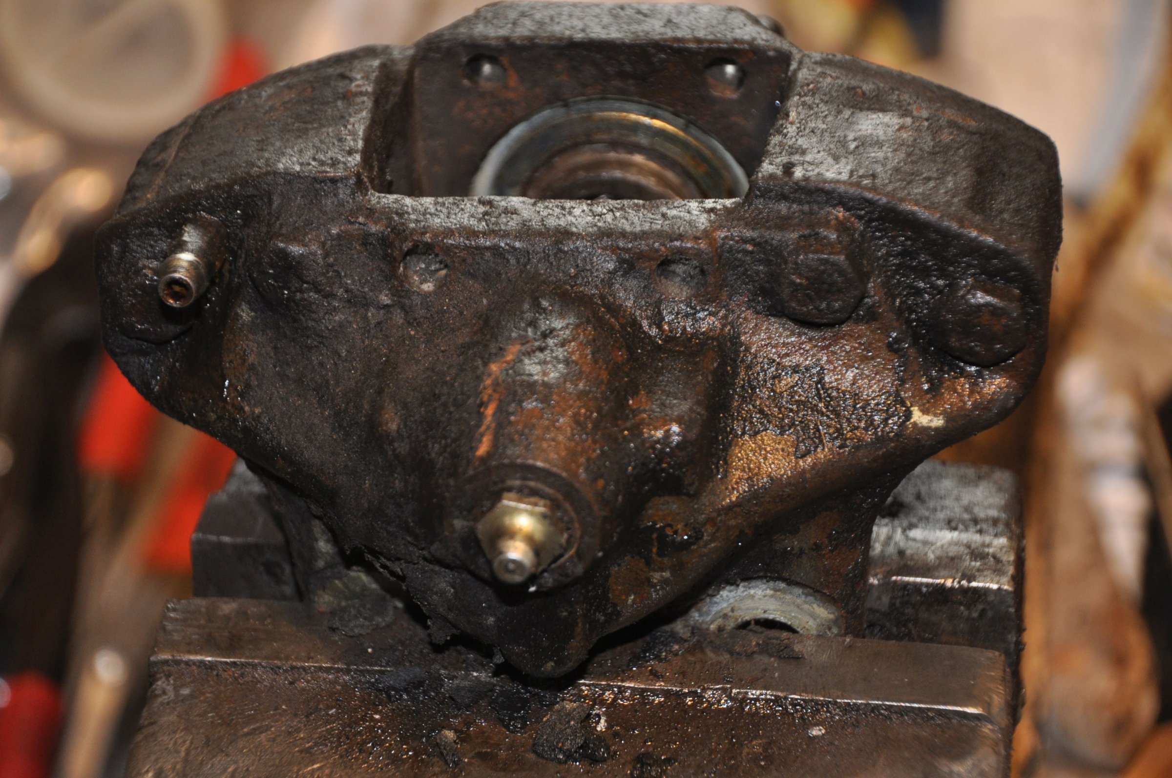

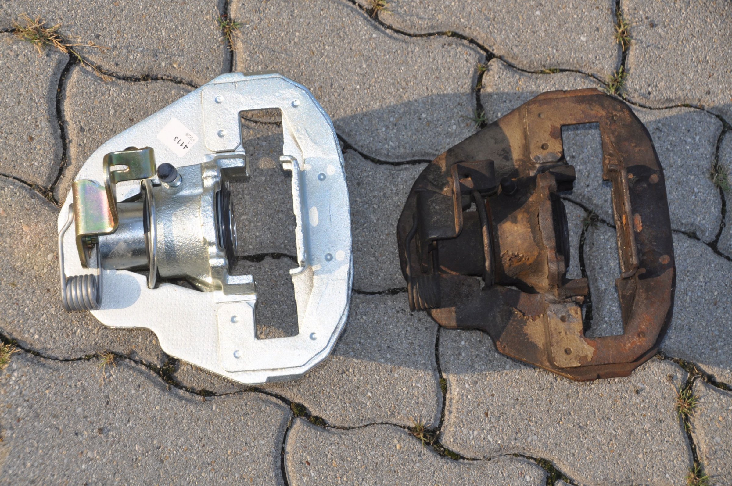

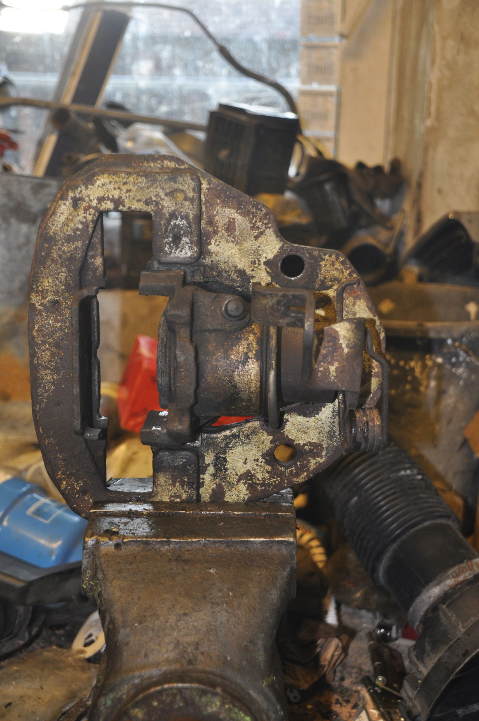

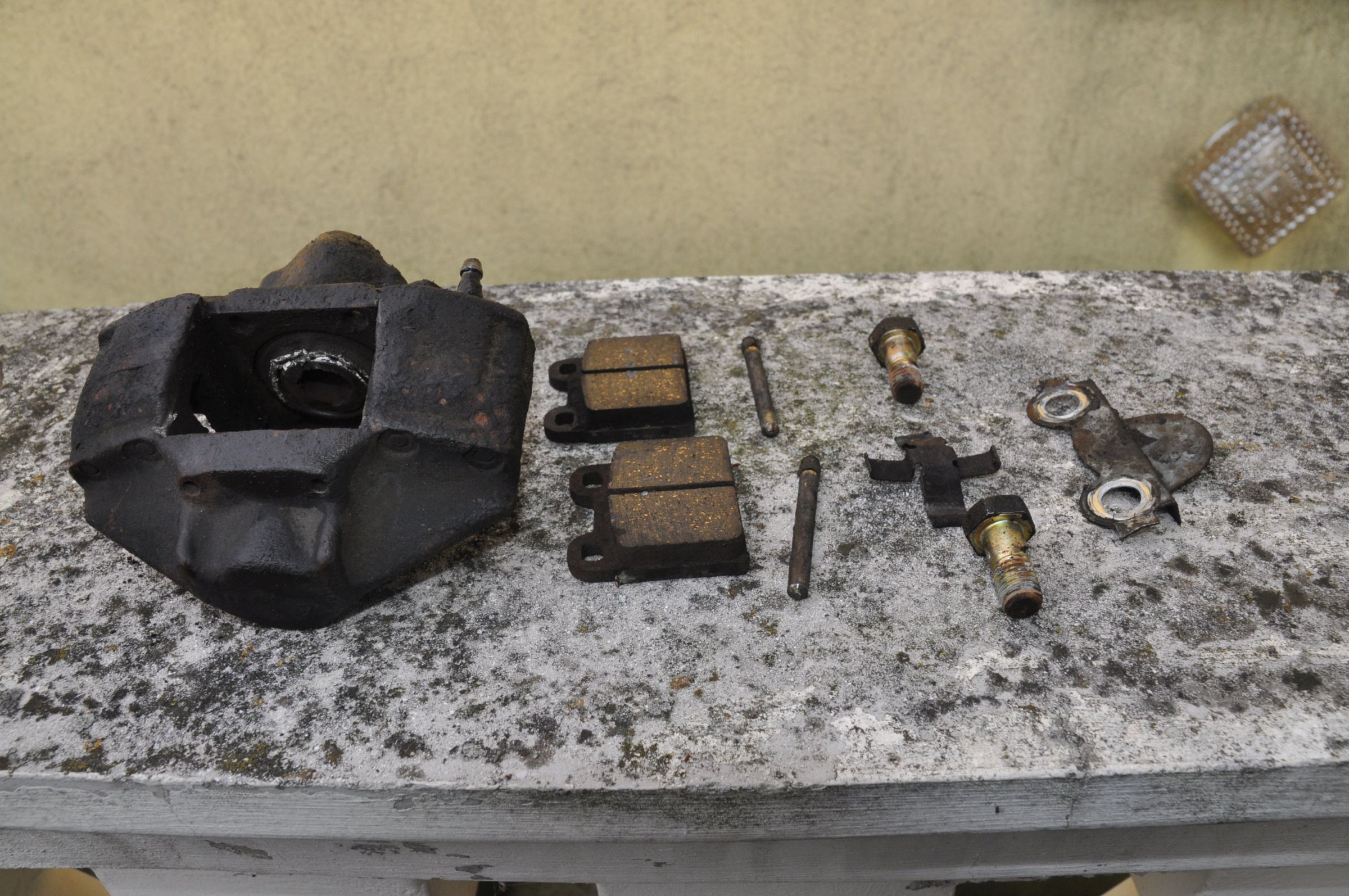

und den vorderen Bremszangen...
vorher:
Bild083.thumb.jpg.cf51311357301f06aa24691d5a127da6.jpg Bild084.thumb.jpg.27e4ba768c3471cd693c6ae4b08dd48b.jpg Bild085.thumb.jpg.e64dec35566fec4a0fc19de312bda861.jpg Bild086.thumb.jpg.aff87f1dffeb5664b5dd87f3d066115b.jpg Bild087.thumb.jpg.32f7a0b277f176af60539da955c6b0cf.jpg
nachher:
Bild081.thumb.jpg.dd085bfb24f808743600b9f223434cf2.jpg Bild082.thumb.jpg.c1cd248a0eee9ffc8470e917fcb8e739.jpg
Na das freut mich, daß der Fehler so schnell gefunden wurde. Sehe ich das richtig, daß es das vordere Ende der Nockenwelle ist, wo auch der Verteiler mit seinen 2 Nasen rein greift?
Zu den Bremsen: sieht gut aus, gefällt mir.
Womit hast du die Sättel lackiert?
Hallo Erik!
Ja genau! Insofern wundert es mich eigentlich ja fast, dass ich überhaupt einen halbwegs regelmäßigen Zündfunken hatte.
Aber das war natürlich gut so, sonst würde ich mir immer noch an der Zündanlage einen Wolf suchen...
Die Sättel lackiere ich eigentlich immer nur mit gewöhnlichem Felgenspray aus der Dose.
Bei meinem Fahrstil ist es mir noch nie auch nur annähernd gelungen, dass die Zangen so heiß geworden wären, dass das nicht reicht.
Die vorderen sind allerdings fertig aufbereitet gekaufte, die ich mal günstig erstehen konnte.
Aber auch für die nehme ich für gewöhnlich nichts Anderes.

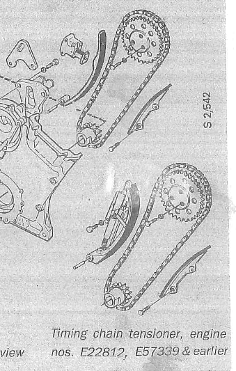

Nur als ich das jetzt bei diesem Motor machen wollte, sah das alles plötzlich ganz anders aus!
Der Kettenspanner sitzt in den Tiefen des Kettenschachtes, einfach irgendwo draufdrücken ist da definitiv nicht!
Das Werkstatthandbuch brachte dann die Erleuchtung. Offenbar gibt es mehrere unterschiedliche Kettenspanner ( obwohl, wenn ich mich nicht sehr irre, auch der Schrottmotor ein ´83er sein müsste ) .
Und zum Lösen von diesem Modell braucht es ein Spezialwerkzeug ( oder zumindest einen passenden Haken ) . Das Bild des Werkzeugs kam mir bekannt vor und manchmal zahlt sich jahrelanges Sammeln ja doch aus: in meiner Kiste mit Saab Spezialwerkzeug fand sich das Gesuchte.
Und im zweiten Anlauf gelang es mir dann sogar herauszufinden, wie und wo es angesetzt wird...
Der Rest war dann eigentlich nur mehr Routine. Und ja, das Fräulein ist angesprungen und läuft. Himmlische Musik in meinen Ohren nach den Schrecken der letzten Wochen.

...Das Werkstatthandbuch brachte dann die Erleuchtung. Offenbar gibt es mehrere unterschiedliche Kettenspanner ( obwohl, wenn ich mich nicht sehr irre, auch der Schrottmotor ein ´83er sein müsste ) ...
Ich habe jetzt noch in einem anderen fred ein anschauliches Foto der beiden Varianten des Kettenspanners gefunden:
Die obere Version ist die neuere, die dann schon einfach zu entriegeln geht. Im "Schrottmotor" offenbar später mal nachgerüstet worden.
Die untere ist die in Gyllenguls Motor immer noch verbaute originale alte Version, für die es ein Spezialwerkzeug braucht...

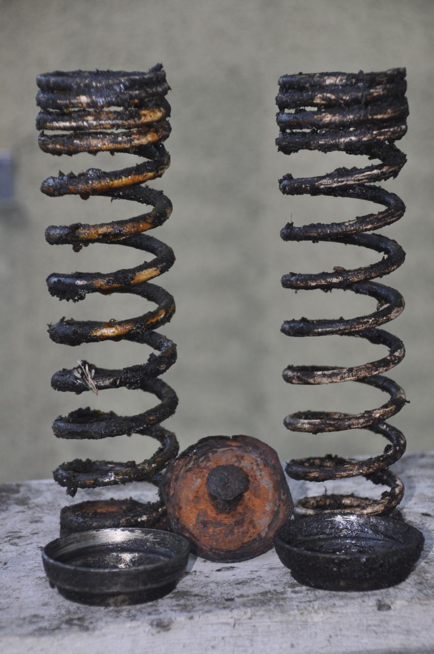

Der Blick unters Auto ergab einen völlig unauffälligen Auspuff, aber am rechten Hinterrad hing die Feder bis zur Straße herab...
Obwohl... Irgendwie sah die Feder dann doch etwas schwindsüchtig aus, das konnte nicht die normale Fahrwerksfeder sein!

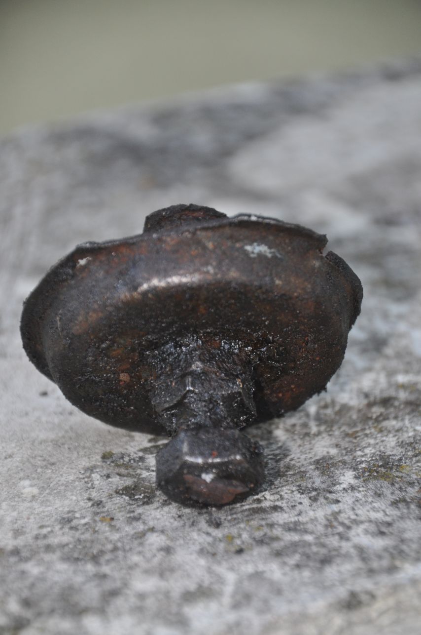

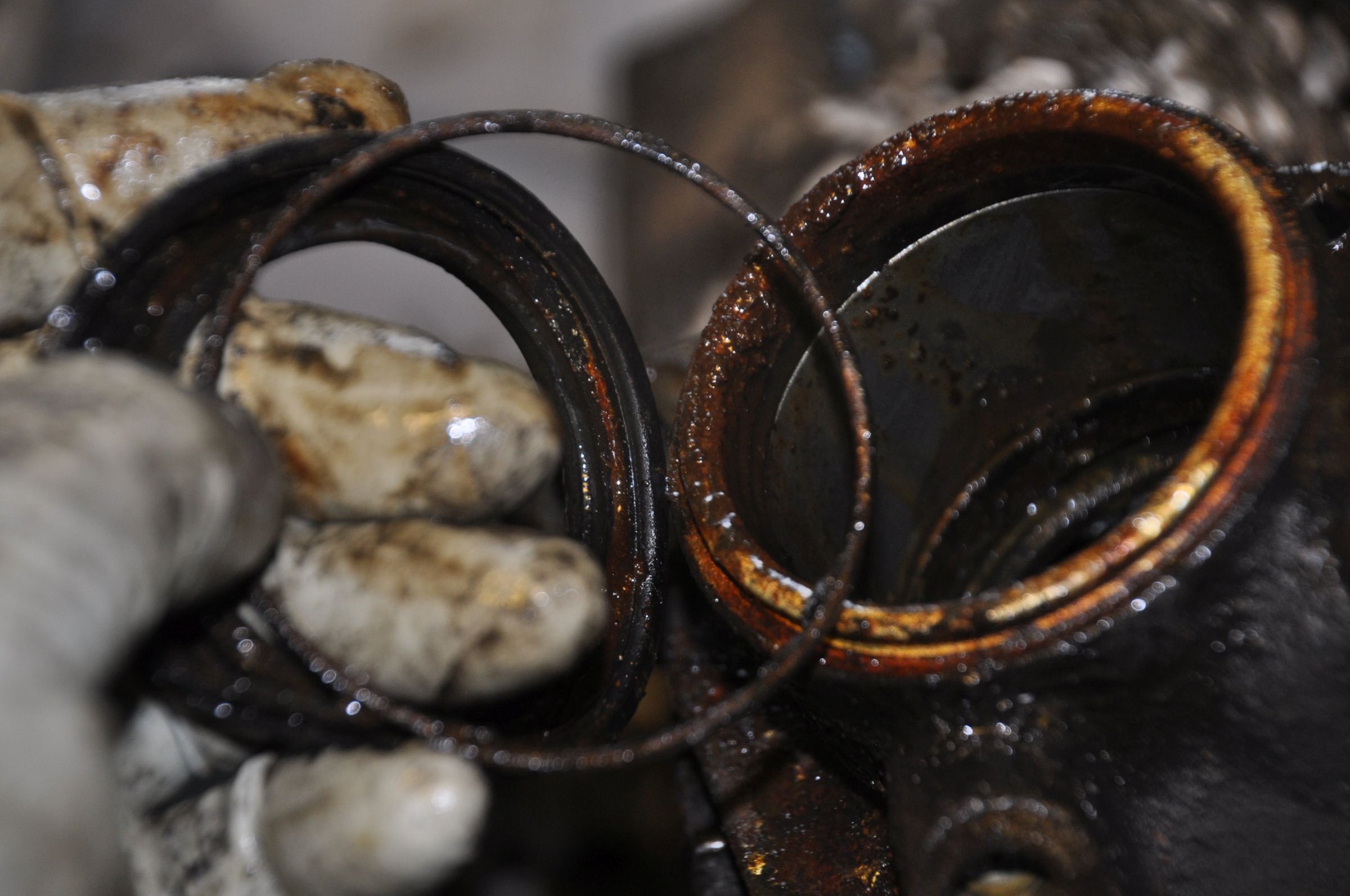

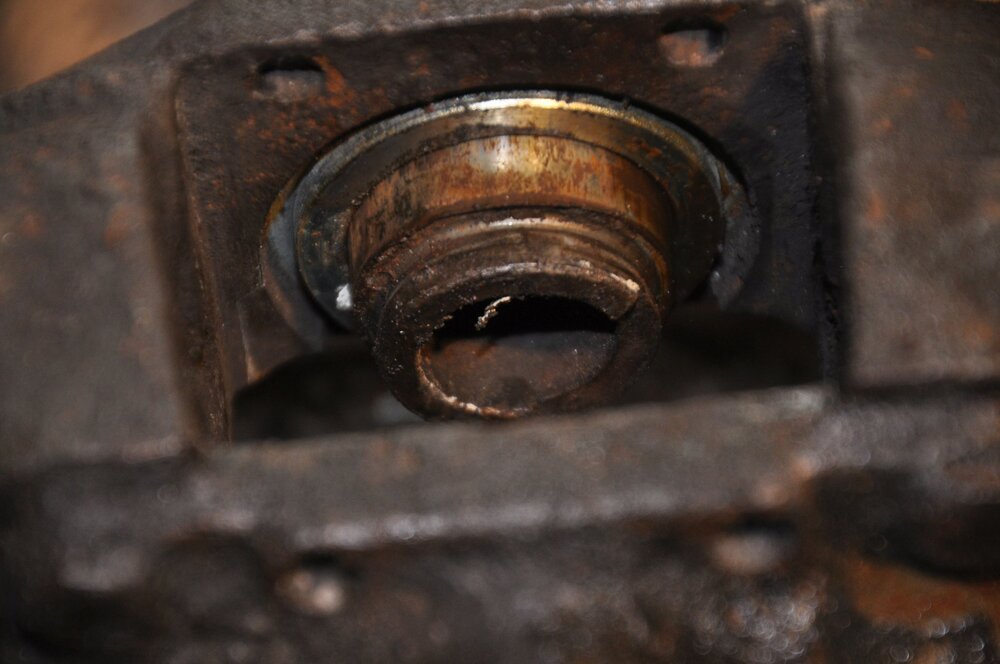

Bei abgenommenen Rad war dann alles klar. Fräulein Gyllengul hat eine Anhängekupplung. Und damit der Wohnwagen - oder was auch immer der schwedische Erstbesitzer damit gezogen haben mag - das Fräulein nicht zu sehr in die Knie zwingt, wurden innerhalb der originalen Fahrwerksfedern Zusatzfedern verbaut.
Eine - zumindest bei uns - nicht sehr verbreitete Variante. Ein ehemaliger Saab Händler meinte später, in Österreich wären entweder gleich härtere Federn oder Luftbälge ( wie ich sie auch bei meinem ehemaligen 99 GLE hatte ) verbaut worden.
Die Federn haben einen Durchmesser, der unten genau durch das Loch der Längslenker passt. Und damit sie da eben nicht durchrutschen, sitzen sie unten in kleinen "Distanzringen" ( siehe Fotos unten )
Und eben der war beim Überfahren der Schwelle rausgesprungen.
Beim genaueren Hinsehen stelle ich dann aber erleichtert fest, dass der Ring nicht ganz verloren gegangen war, sondern sich seitlich etwas weiter oben in der Feder verklemmt hatte. Und so gelang es mir letztlich mit dem bisschen Bordwerkzeug den Ring zu befreien, die kleine Feder soweit zu komprimieren, dass ich ihn unten wieder enfädeln konnte. Und damit war die Heimfahrt gerettet. Veronika - obwohl zu dem Zeitpunkt bereits ein Nervenbündel - war angesichts meiner fettverschmierten Hände ( Mike Sanders lässt grüßen ) sogar noch tapfer genug, zumindest bis zu ihrer Freundin in der nächsten Ortschaft weiter das Steuer zu übernehmen. :top::top::top:
Daheim stellte sich dann die Frage: So lassen und hoffen, dass es nicht wieder passiert, oder die Federn ausbauen?
Da ich aber mir dem 99 definitiv nie wieder einen Wohnwagen ziehen werde und ich mir nicht für den Fall, dass es doch noch einmal passieren sollte, sagen wollte, hättest Du doch...
Also war klar, die Federn müssen raus.

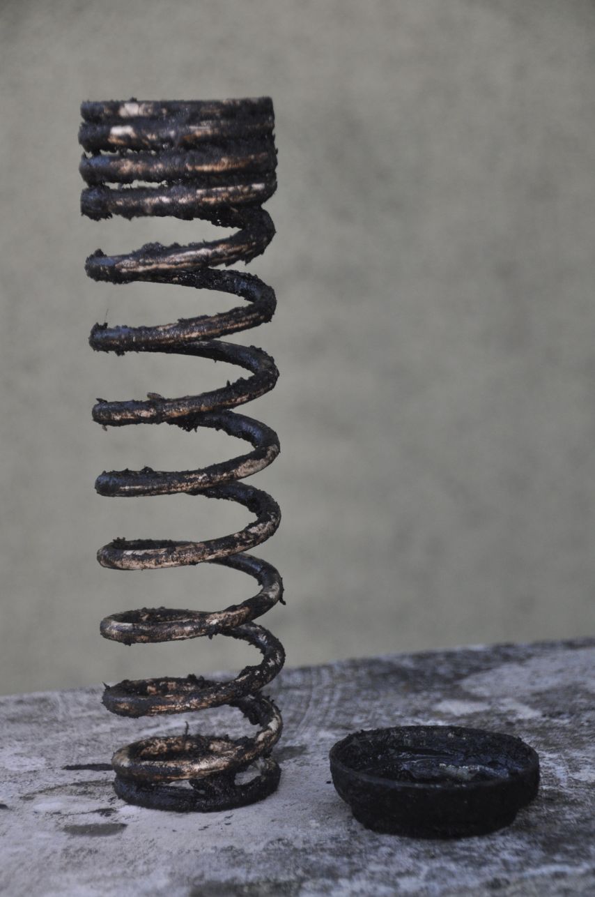

Beim linken Hinterrrad dann noch eine Überraschung: Dort sitzt die Feder zwar auch in dem besagten Ring, aber da ist noch eine Art Beilagscheibe mir einer Schraube drin, die es rechts nicht ( mehr? ) gab. Welche Funktion dieses Teil genau hat, erschließt sich mir nicht ganz. Es sitzt innen am Längslenker und verschließt quasi das Loch. Die Schraube ist aber nirgendwo fixiert...
Aber gut, letztlich ließ sich die linke Feder ausbauen, die Zusatzfedern samt Zubehör raus. Federn rechts auch raus, Federn wieder rein, linker Längslenker festgeschraubt, rechter Längslenker... Die Löcher des Lagers waren um mindestens einen Zentimerter versetzt zu den Stehbolzen!!!! :eek: :eek: :eek:
Ich hab dann versucht, die Achse rechts nach hinten zu spannen ( vielleicht sorgt ja der Panhardstab für diesen Versatz ? ) - vergeblich...
Nach etlichen Versuchen, den Längslenker mit einem Wagenheber so weit nach oben zu drücken, dass sich die - glücklicherweise an den Enden konischen - Stehbolzen doch noch in die Löcher einfädeln würden, hat´s dann doch noch geklappt. Die ersten beiden Male ist der Wagenheber genau dann abgerutscht, als die Bolzen gerade so drin waren... aber wie gesagt, irgendwann hat es dann funktioniert.
Was als entspannte Arbeit für ein Stündchen gedacht war, hat mich dann den ganzen Nachmittag auf Trab gehalten.
Hier noch die Fotos der Federn, der Distanzringe und der ominösen "Beilagscheibe"...
Zusatzfedern1.thumb.jpg.21313c7415ab35e4549d5649d8c8ba77.jpg Zusatzfedern2.thumb.jpg.ec58426b357263155fb9938f1c174740.jpg Zusatzfedern3.thumb.jpg.1de03db89a39e1211574cf29941a3162.jpg
