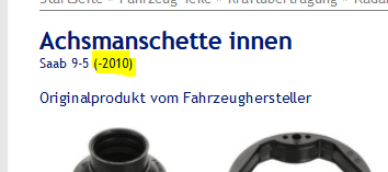

Aber das Teil was ich bekommen habe sieht noch anderes aus und ist ein Teil.
DIe Manchette die ich bekommen habe ist anscheinend für Die Automatik Version.
Der Skandix Artikel 1019973, der angeblich er richtige ist, ist nicht mehr lieferbar.
Weiß wer eine Alternative?
Ich habe anscheinend schon die größeren Töpfe mit ca 88mm Durchmesser am Klemmbereich.
Der richtige Saab Artikel sollte die Nummer 5532775 haben und den scheint es nirgendwo käuflichlich erwerbbar zu sein! Was frü ein Schei ...ß!

Aber es stimmt, bei Fahrzeugauswahl 2004 wird das Teil angezeigt und sollte auf die dickeren Töpfe doch passen - die Scheibe wird man wohl nicht benötigen...
Bei mir liegen für solche Fälle immer ein paar SKF VKJP 01001, ich denke, die sollten auch hier passen.

Stellt sich immer noch die Frage nach der richtigen Manschette für innen.

Und ja, ist ein Schalter, die Manchette von Skandix die nicht passt (siehe Foto oben) ist angeblich für Automatik.
