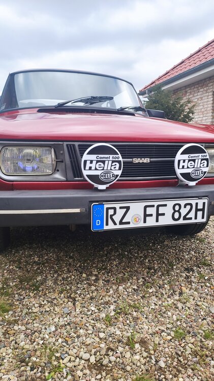

Sind Hella Comet 200 Xenon. Ist ganz nett im osteuropäischen Hinterland...

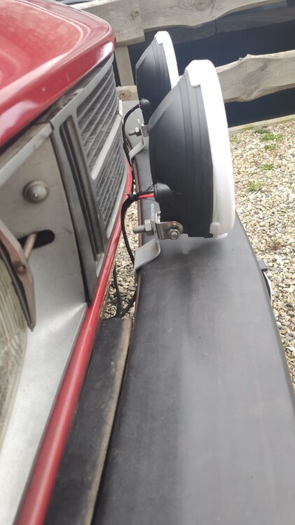

Einfache Winkel in entsprechender Materialstärke damit da nichts schwingt reichen aus. In den Stossstangen sind Löcher an denen man die Winkel dann befestigen kann.

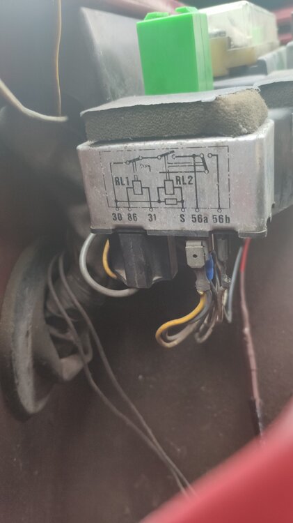

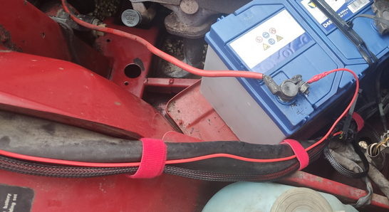

Edit sagt ich soll noch hinzufügen, dass im eigenen Interesse eine größtmögliche Sorgfalt bei der elektrischen Installation herrschen sollte. "Einfach so daneben gelegte" Kabel und Relais können einen später mal in den Wahnsinn treiben...

So hab ich meine am 99 auch geschaltet. Steuerspannung für das Relais kommt von den Serien-Fernscheinwerfern. Über den Schließkontakt gehen dann die Zusatzfernscheinwerfer an und über den Öffner werden die Nebelscheinwerfer stromlos geschaltet.
