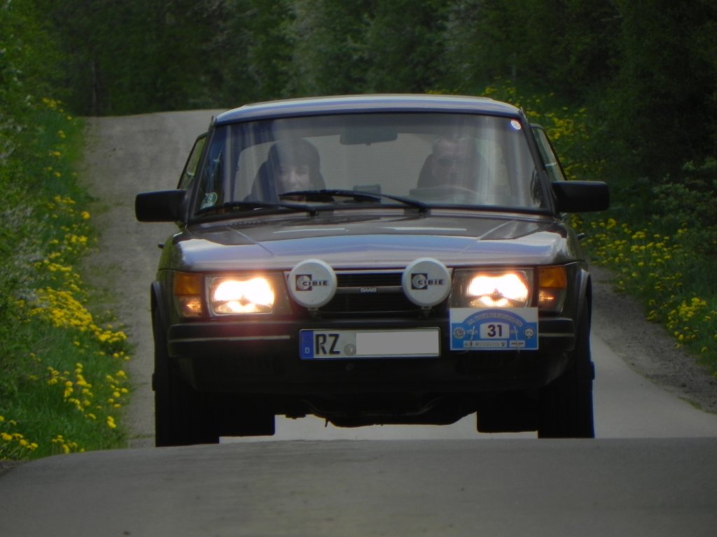

Zusatz Fernscheinwerfer Idee/Lösung/Vorschläge
geht mir eher um die Qualität und die Ausleuchtung! Klarglas gefällt mir ansonsten recht gut
Optisch hat das wirklich was.
Allerdings brauchst Du dann bald den zweiten Ventilator um die abgedeckte Kühlerfläche zu kompensieren. :cool:
Kann ich nach einigen Jahren mit Zusatzscheinwerfern sowohl am 99 sowie am 16 V Gradschnauzer Turbo nicht bestätigen.... Ein gesundes Kühlsystem interessiert das nicht die Bohne....

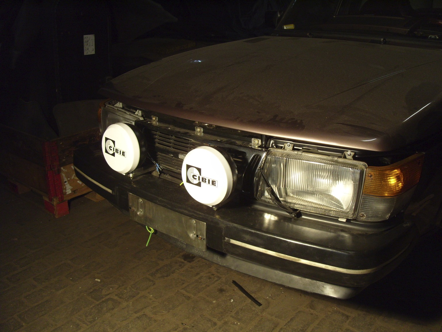

Ich habe mir für die großen (!) Cibies Winkel aus Niro anfertigen lassen. Recht massiv (Vibrationsausschluß) und sehr dicht über der Stoßstangenhaut, damit man das nicht mal so eben abschrauben kann… Wichtig ist, dass Du die Adapterplatte für die Querfugen auf der gelochten Stoßstangenseite verbaust. Die großen Cibie sind das maximale Maß, um die Haube noch öffnen zu können… Von der Lichtausbeute her eh das Maß der Dinge (gegenüber Bosch und Hella)…
@ananga: wenn es wirklich fest werden soll, brauchst du einen zusätzlichen Satz Adapterplatten (die, mit denen auch die Stoßstangen befestigt sind)
[mention=3800]Georg[/mention]: Nö, da natürlich auch Gewinde im Winkel :biggrin: und die Muttern nicht zwischen Bolzen und Stoßstange durch passen. Also erst Stoßstange abbauen… Aber die Idee mit dem Schraubenschlüssel ist natürlich rafiniert zum Lösen einer Mutter :smile:

Verstehe die Arbeitsauflistungen hier nicht so recht - Stoßstange muss nicht ab. Es reicht den Kühlergrill abzunehmen, dann kommt man super an die Löcher ran. Löcher mit Gewinde waren bisher bei all meinen Stoßstangen vorhanden, da muss man auch nix basteln.
Ich habe bei meinem Schrägschnauzer Winkel aus dem Originalzubehör - sind nicht direkt L-förmig, sondern an der Ecke leicht angeschrägt und kommen dann in den kleinen Schlitzen unterm Kühlergrill raus. Einfach zu finden auf Schrottplätzen im dunkleren Teil Skandinaviens. :cool:
Ansonsten habe ich für Nebelscheinwerfer auch schon zurechtgeschnittene stabile Regalwinkel aus dem Baumarkt benutzt.
