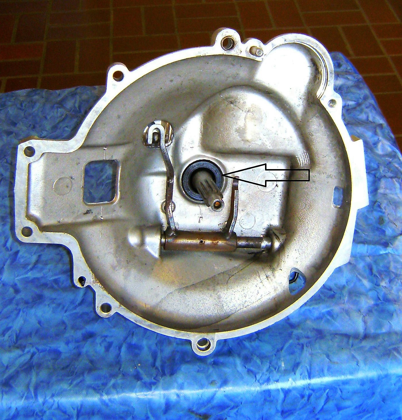

Melde mich zu dem Thema zurück. Seit März fahre ich Harry wieder (fast) ohne Probleme. Zumindest habe ich die ersten 1100 km ohne erneuten Motorschaden überstehen dürfen.
Bei der Abholung hat mir die Wwerkstatt seinerzeit gesagt, daß es sehr schwierig gewesen sei, den Motor dicht zu bekommen. Es wohl mehrere Versuche gebraucht. Nun habe ich heute festgestellt, daß im Bereich der Schwungscheibe Öl herausläuft. Am Donnerstag geht der Wagen wieder zurück zum hellauf begeisterten Instandsetzer.
Für technische Diagnosetips aus dem Forum bin ich wie immer dankbar.
Das Kann Motoröl oder Gertriebeöl sein das da ausläuft. Ein Motorenbauer der gewissenhaft abeitet sollte keine Probleme haben n v4 dicht zu bekommen!!
BILD0916.thumb.JPG.4423bd1afad34431b52c56be4441f61b.JPG Oben: Getriebehauptwelle mit Dichtring IMG_1281.thumb.JPG.1e3c36e9c4bce2639daaddf1d8fba0bf.JPG
Oben: Kurbelwellendichtring

Das ist die neuralgische Seite des v4 (Getriebeseite). Die kleinen Kunsstoffkeile(rote Pfeile) müssen gewissenhaft eingesetzt werden, darüber liegt dann die halbrunde Gummidichtung, die gern immer wieder aus ihrer Nut flutscht. Beim anschrauben der Ölwanne müssen an den Stellen wo die orangen Pfeile hinzeigen KÜRZRE Schrauben mit Gummidichtungen verwendet werden, da sonst der Deckel der Augleichswelle deformiert und damit undicht wird. Das sieht dann alles nach Ölverust zwischen Motor und Getriebe aus!!!! Die Ölwannedichtung aus Kork darf nur mit einem Drehgriff vom 1/4 Zoll Kasten HANDFEST angezogen werden, mit beidseitigem HAUCHDÜNNEM Dichtmittelautrag!! Sonst quetscht die sich an den Schraubendurchgängen kaputt mit der Folge: Ölverlust der sich bei eingebautem Motor nicht einfach lokalisieren lässt.
