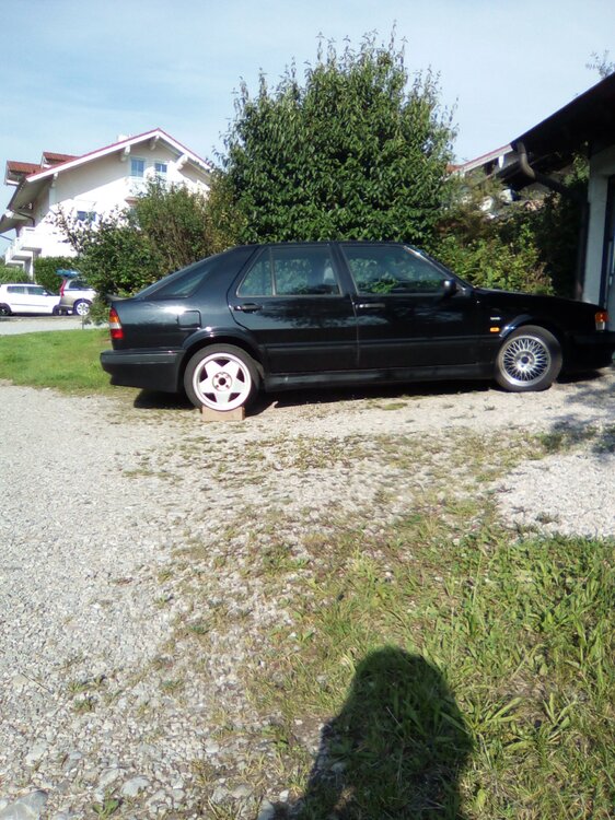

... und damit 1" breiter, als die Werks-16er.
Welche ET haben die Schüssler eigentlich? Die SAAB-Felgen mit 6,5J16 haben ja alle 27.
Außer der Breite von 6,5 zu 7,5 auch sonst nicht identisch, nur ungefähr..
hier 6,5x16 Cross-Spoke und andere Schüssler 7,5 x16
Schüssler gibt's mit ET 30 und ET 20 Meine hier haben ET 20
Ja, das sollte selbst mit den dicken Leisten bei 205er Reifen auch hinten noch bequem Luft haben.
Für ET15 mit 215ern hingegen mußte ich hinten auf 2Uhr bzw. 10Uhr die Anni-Leisten innenseitig stutzen.
So sieht das übrigens nach getaner Arbeit aus.6f0f0184a3ef8d2117a68aa47344af86.jpgff10d31de2342b3dbad05512590a5603.jpg
