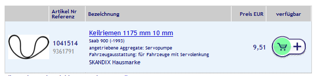

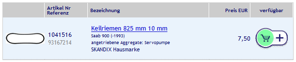

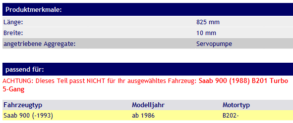

Zuallererst eine Frage: warum passt bei meinem für die Servopumpe nicht der Keilriemen, der nach EPC, Skandix, Flenner... verbaut sein sollte? Angegeben ist überall 10 x 1175, verbaut war:
2016_0226_163545_hf.thumb.jpg.fd8d7299d751073012e57e4aa5f49a02.jpg Hat meiner eine andere Servopumpe(nriemenscheibe) als üblich, gibt es da verschiedene Ausführungen, die ich ggf. berücksichtigen müsste, falls da mal ein Tausch nötig werden sollte...?

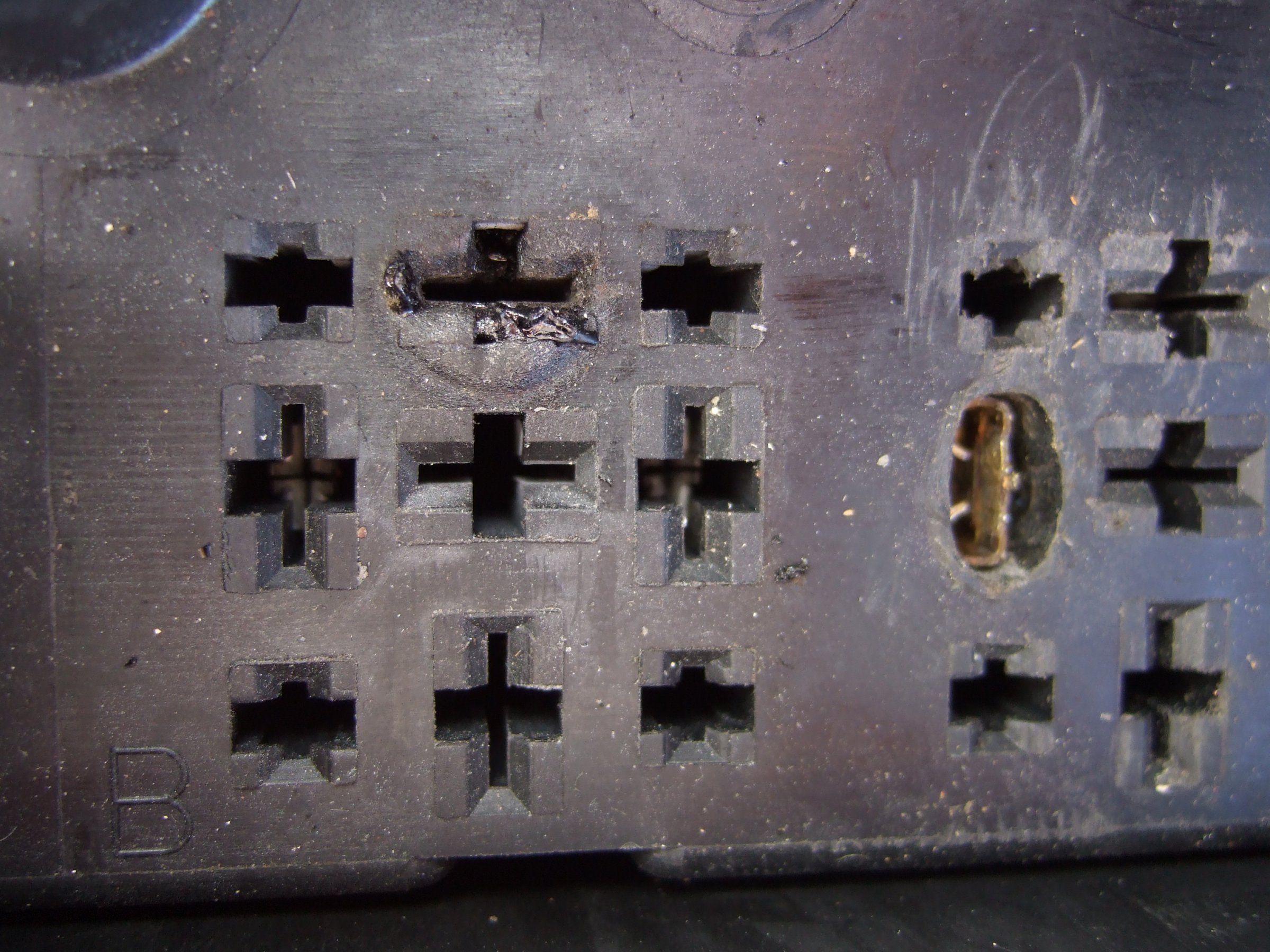

Dass hinterher die Ladekontrolleuchte aus blieb und entsprechnd die Lima nicht mehr lud, lag nicht an einer durchgebrannten LKL oder an einem Wackelkontakt auf der Platinenfolie (wie oft kommt das bei der LKL eigentlich vor?), was ich zunächst vermutete, weil auch die Lampe für die Heckscheibenheizung nur sporadisch leuchtet und ich zeitgleich ja auch an den Lautsprechern war :redface: - sondern an dem völlig korrodierten Stecker des Kabels zur Erregerspule an der LiMa.
Gleichzeitig ging das Fernlicht nicht mehr, und weil ich gerade dabei war, richtig vermutet - auch hier zwei völlig vergammelte Kontakte, u.a. den +30-Kontakt, am Lichtrelais gereinigt, der zu einem ziemlichen Übergangswiderstand geführt hatte... :eek:

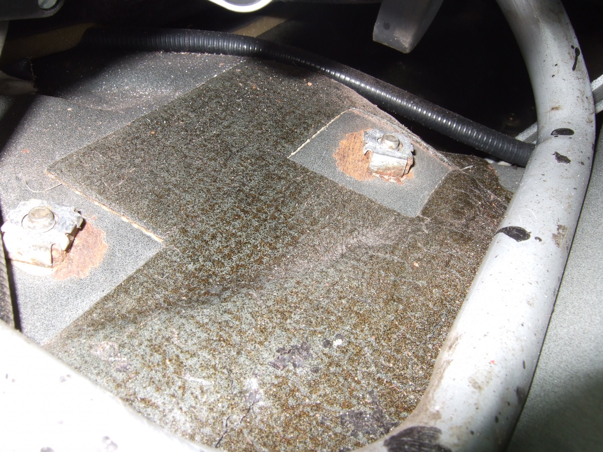

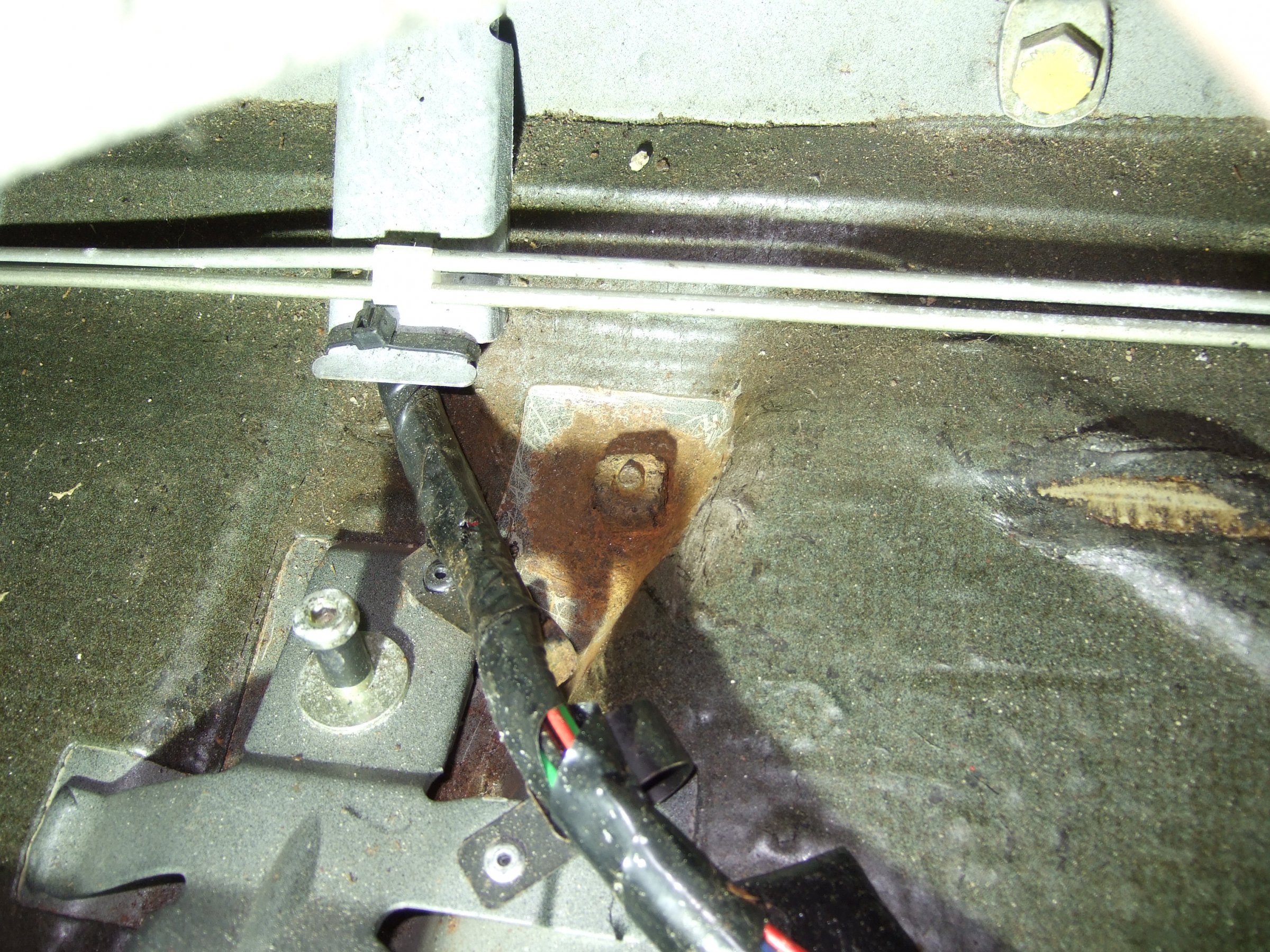

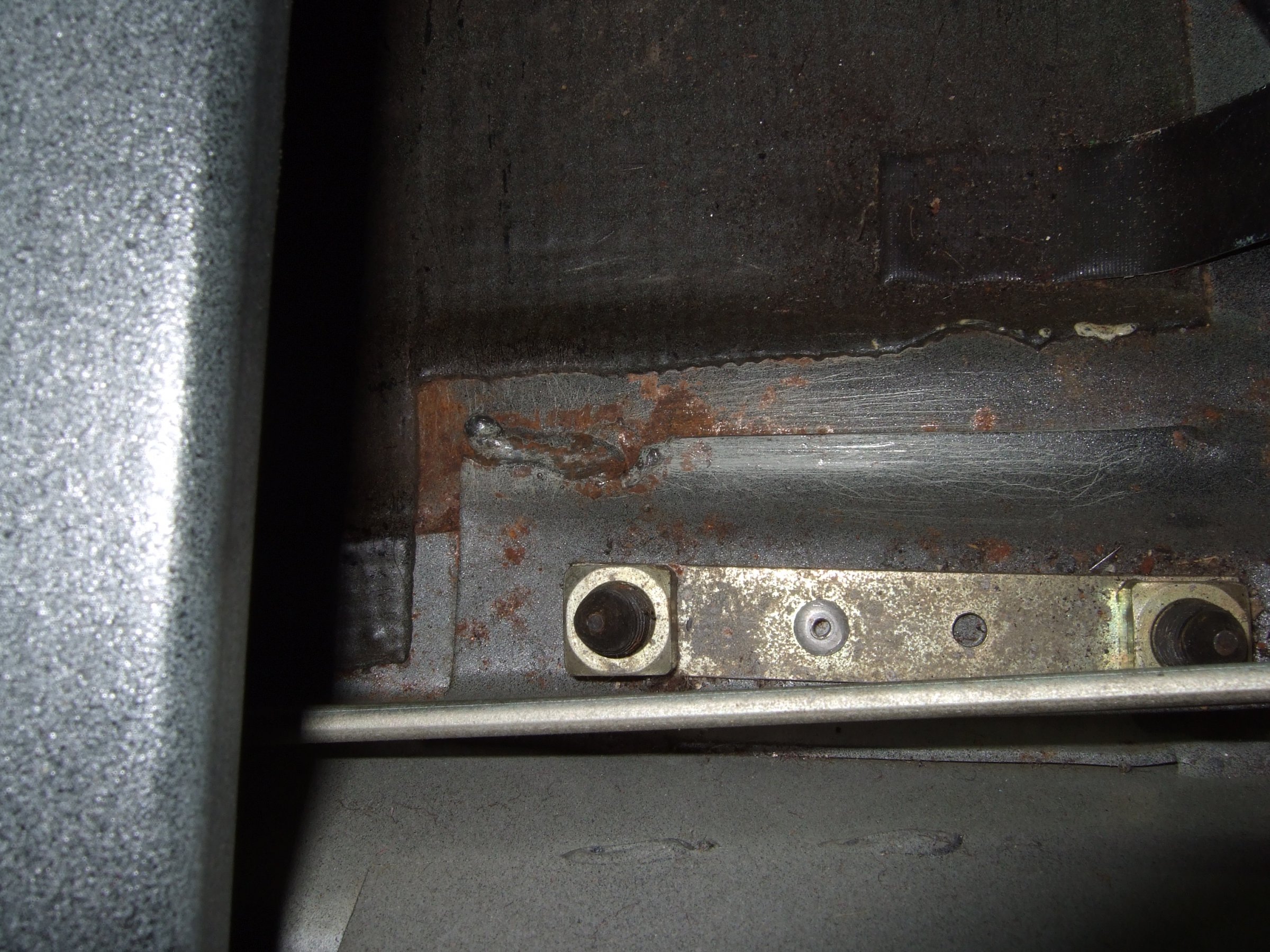

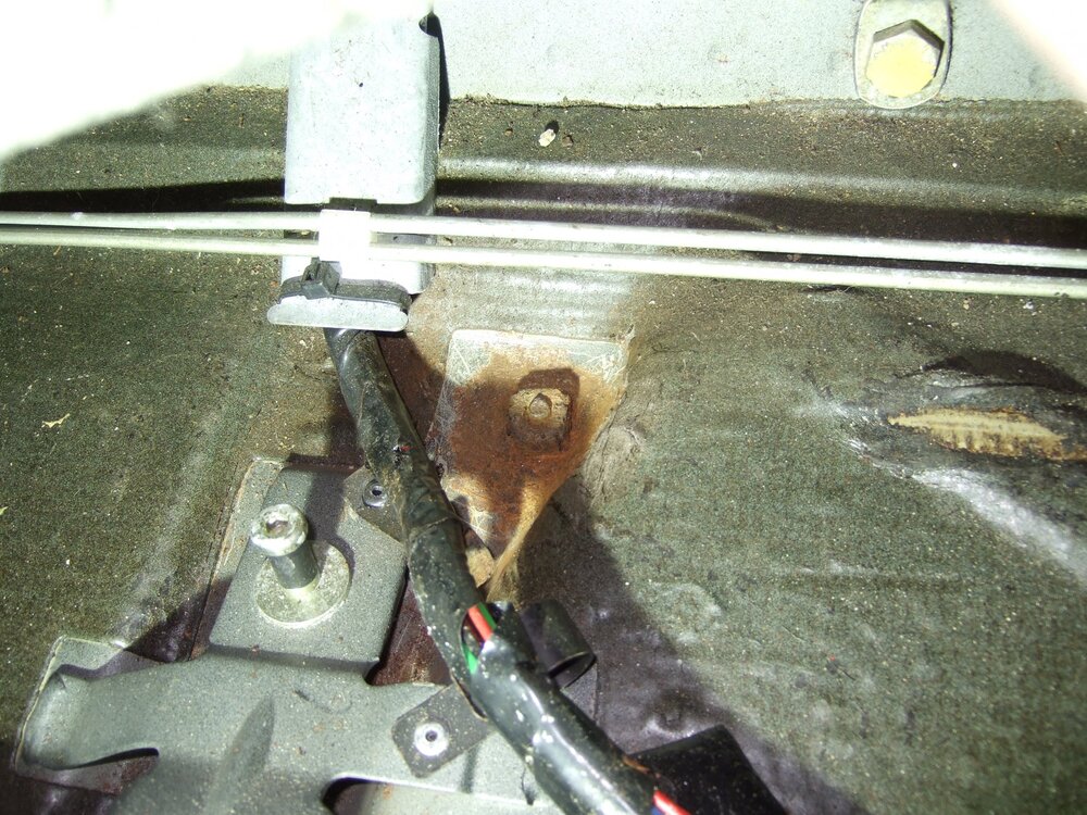

Der Bereich unter der Rücksitzbank ist nun auch inspiziert - die "schlimmsten" Stellen waren die um die Käfigmuttern herum:
2016_0219_172301.thumb.JPG.d4242f92a7c985c7733c56232355f968.JPG 2016_0219_172342.thumb.JPG.37a5269eef1cb06067f11c69794913f1.JPG 2016_0219_172322.thumb.JPG.a4612c95e4058cd69d49f1d3013de940.JPG
- die sind nun auch konserviert, sonst alles fein dort. :top:

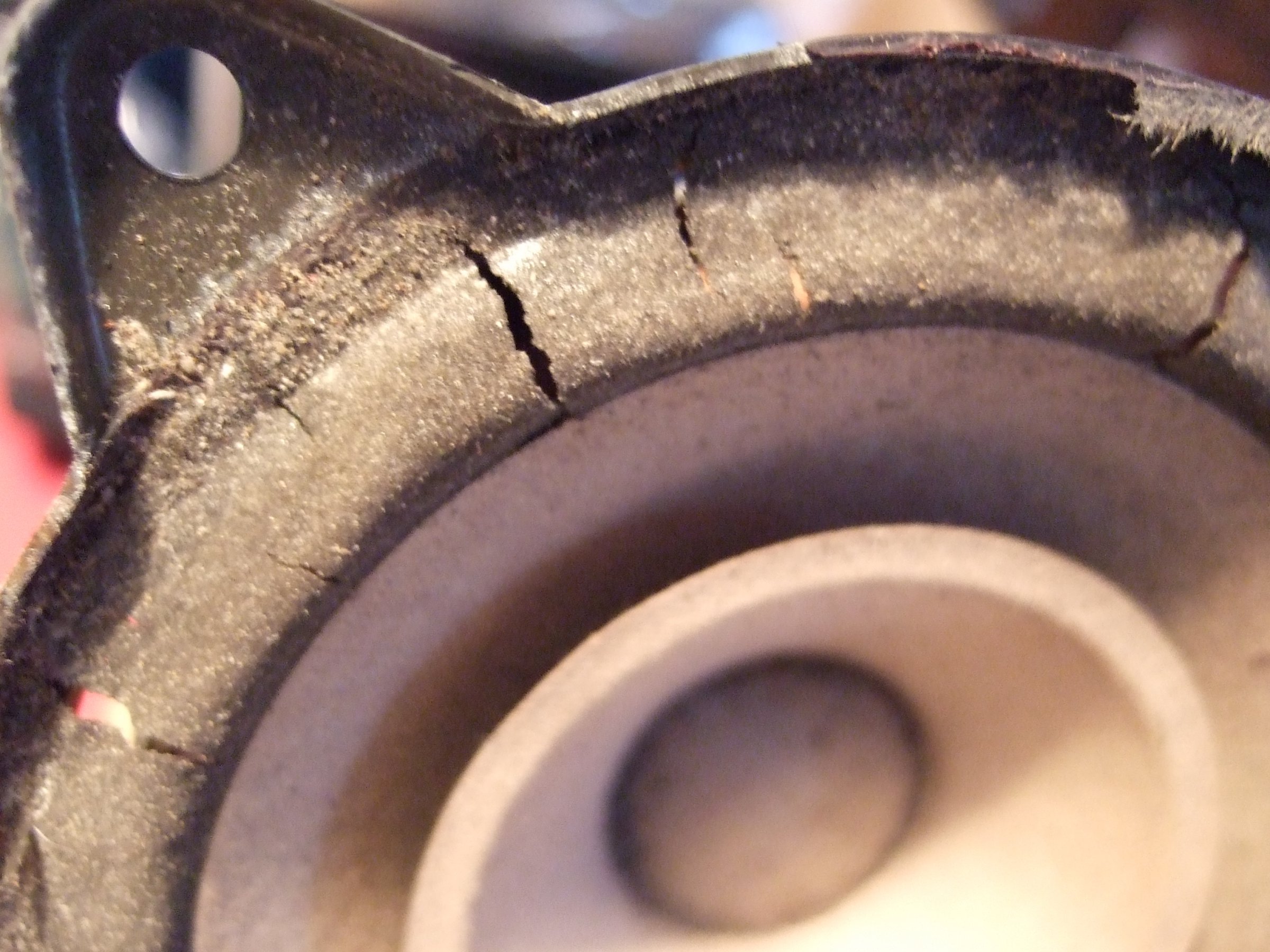

Neue Lautsprecher sind nun ebenfalls drin - Klang ohne entsprechende Größe natürlich dünn, aber wenigstens wieder sauber. Insofern hat sich die Investition von 126 € ebenso gelohnt wie der Verzicht auf noch höherpreisige Lautsprecher. Ob ich nochmal in Richtung Tiefton aktiv werde, weiß ich noch nicht - davon liefert ja das Auto selbst eigentlich genug... :tongue:

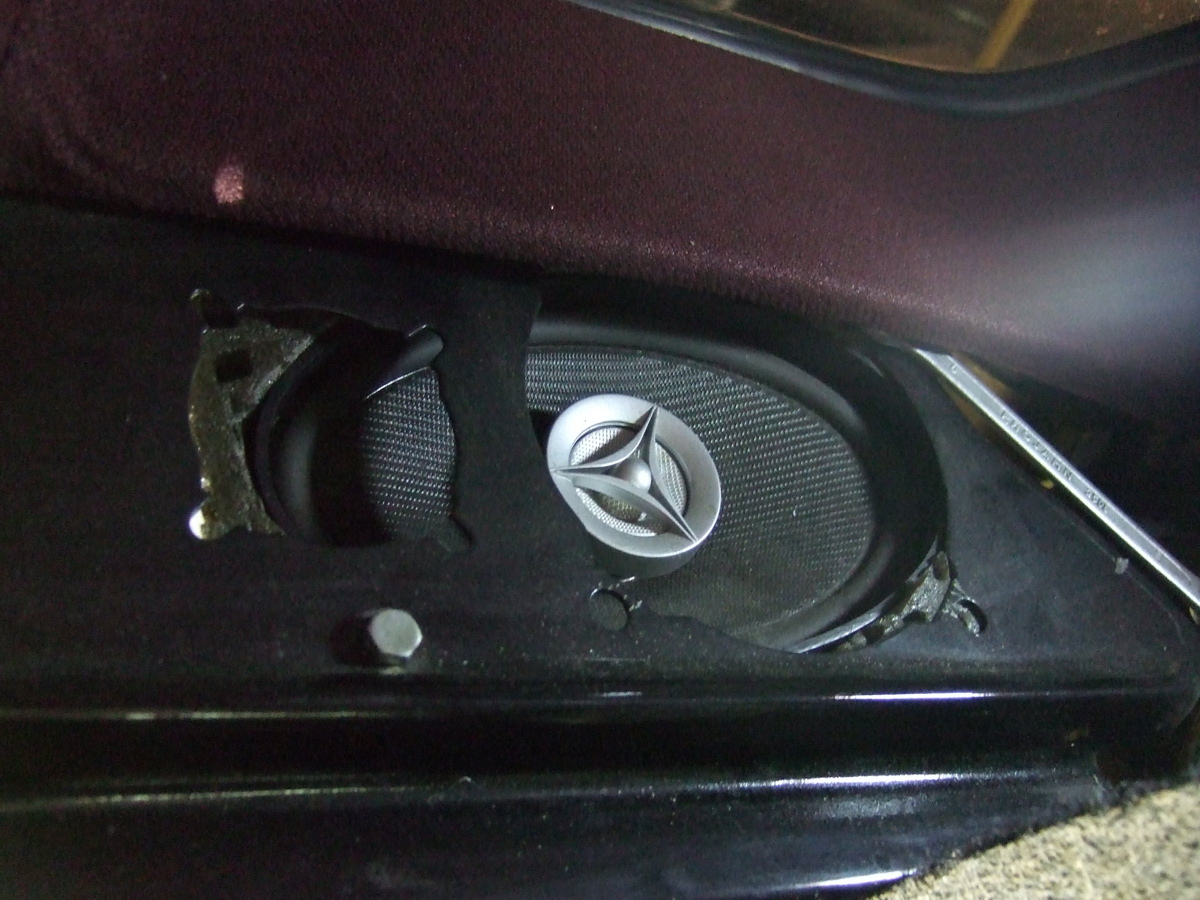

Hinten waren 6x9 JBL drin - "verbaut" kann man da kaum sagen, so mit 2 Schrauben diagonal angeheftet - kein Wunder, dass die, obwohl augenscheinlich noch nicht so alt, nur geschnarrt haben:

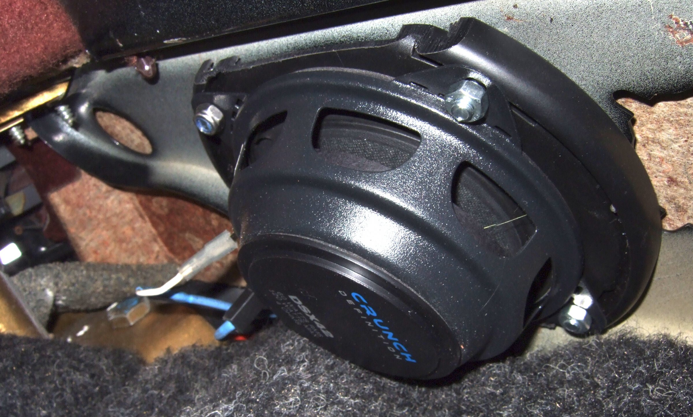

Hinten und vorne sind also die für die vorhandenen Öffnungen passenden 10-cm-LS von Crunch (hatte ich im Cabrio schon zur Zufriedenheit verwendet) reingekommen.
Hinten DSX42 (Koaxial), die wohl auch so unter die Abdeckung gepasst hätten, aber um sicher zu gehen, habe ich aus dem mitgelieferten Abdeckgitter einen passenden Distanzring gefertigt, indem das Gitter entfernt und die an den Kanten störenden Rundungen entsprechend weggeschliffen wurden:

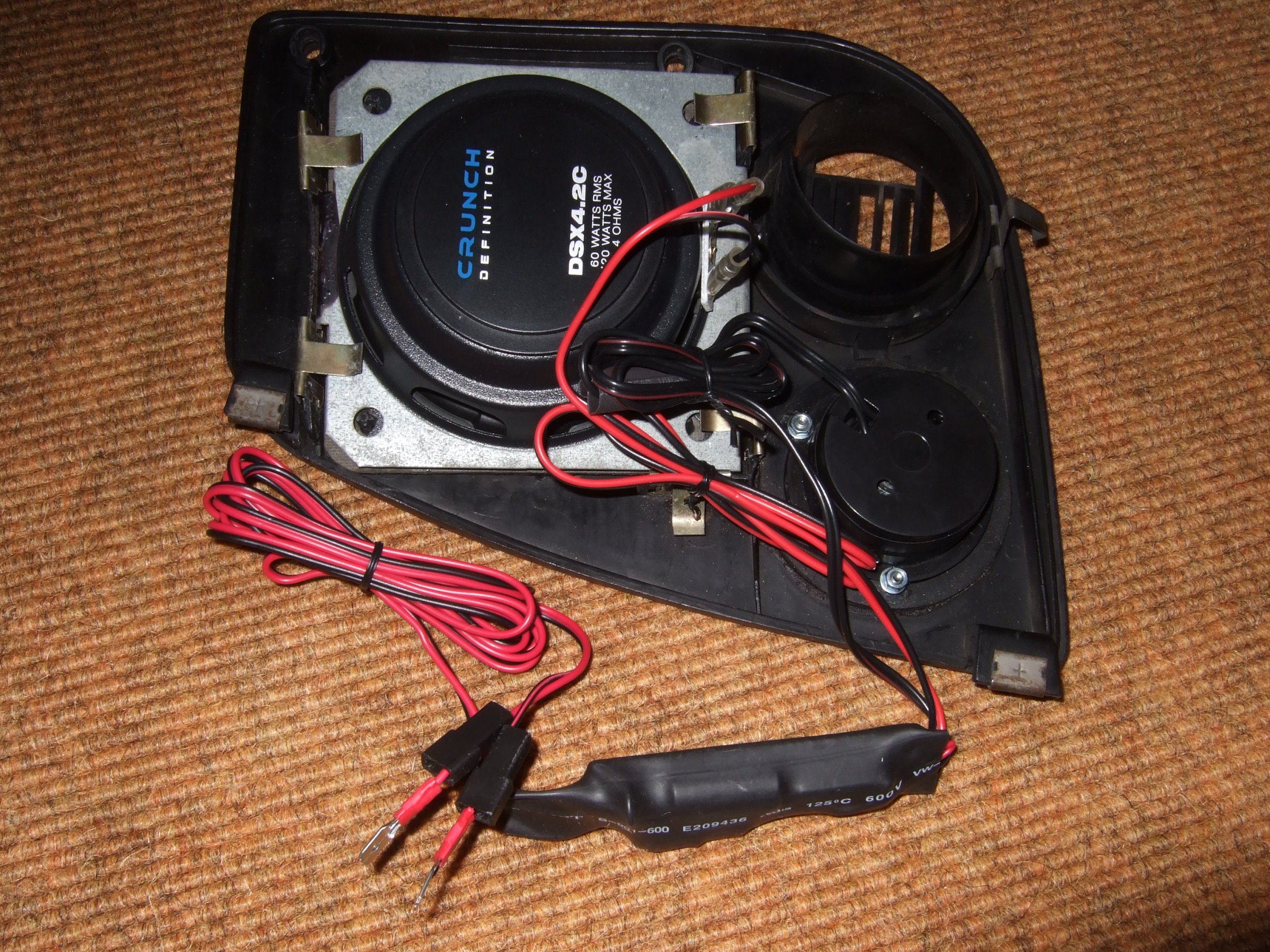

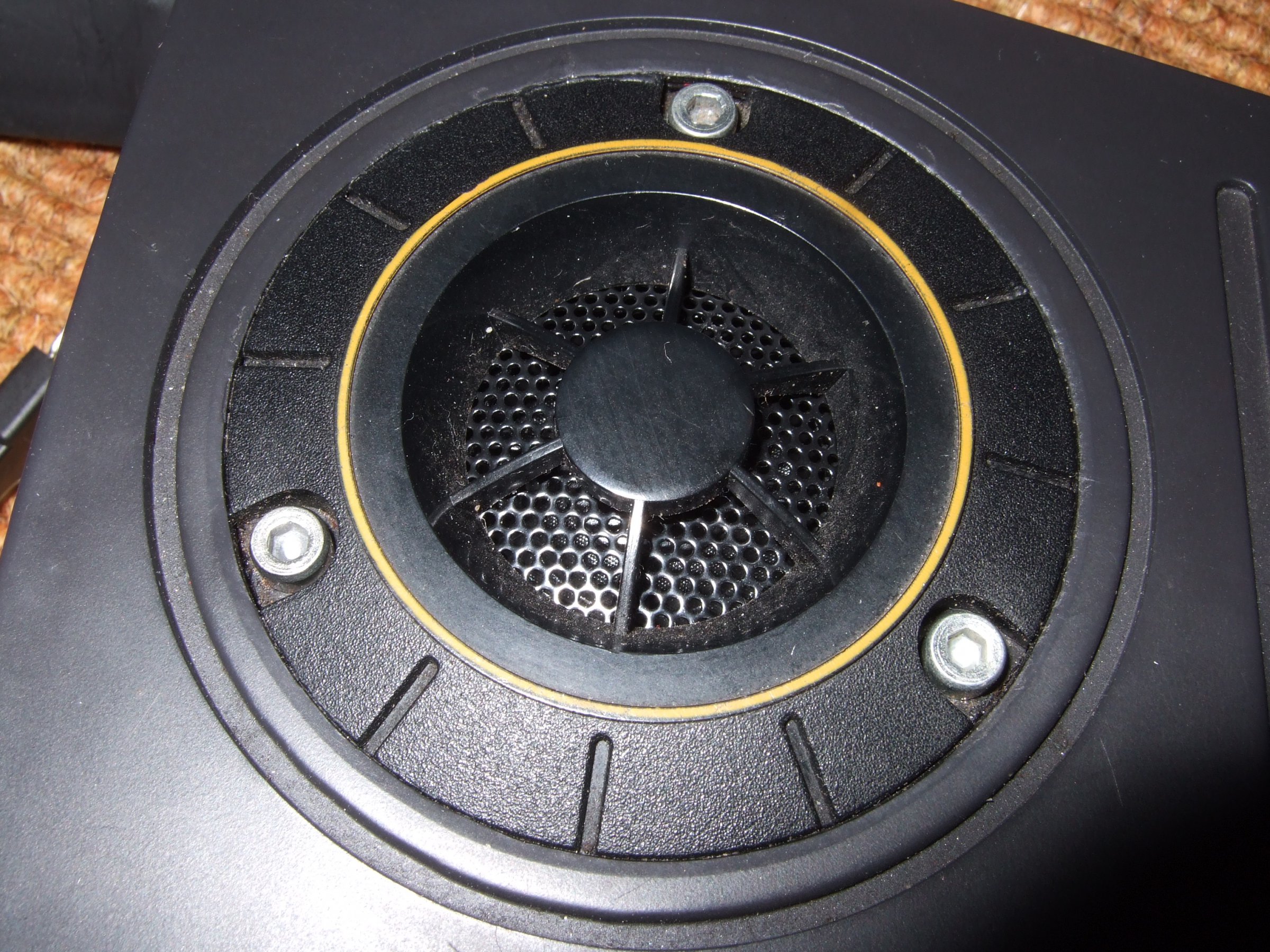

Vorne 2-Wege-Komponenten DSX4.2C - die gab es allerdings nur noch bei einem einzigen Anbieter (www.toms-car-hifi.de).

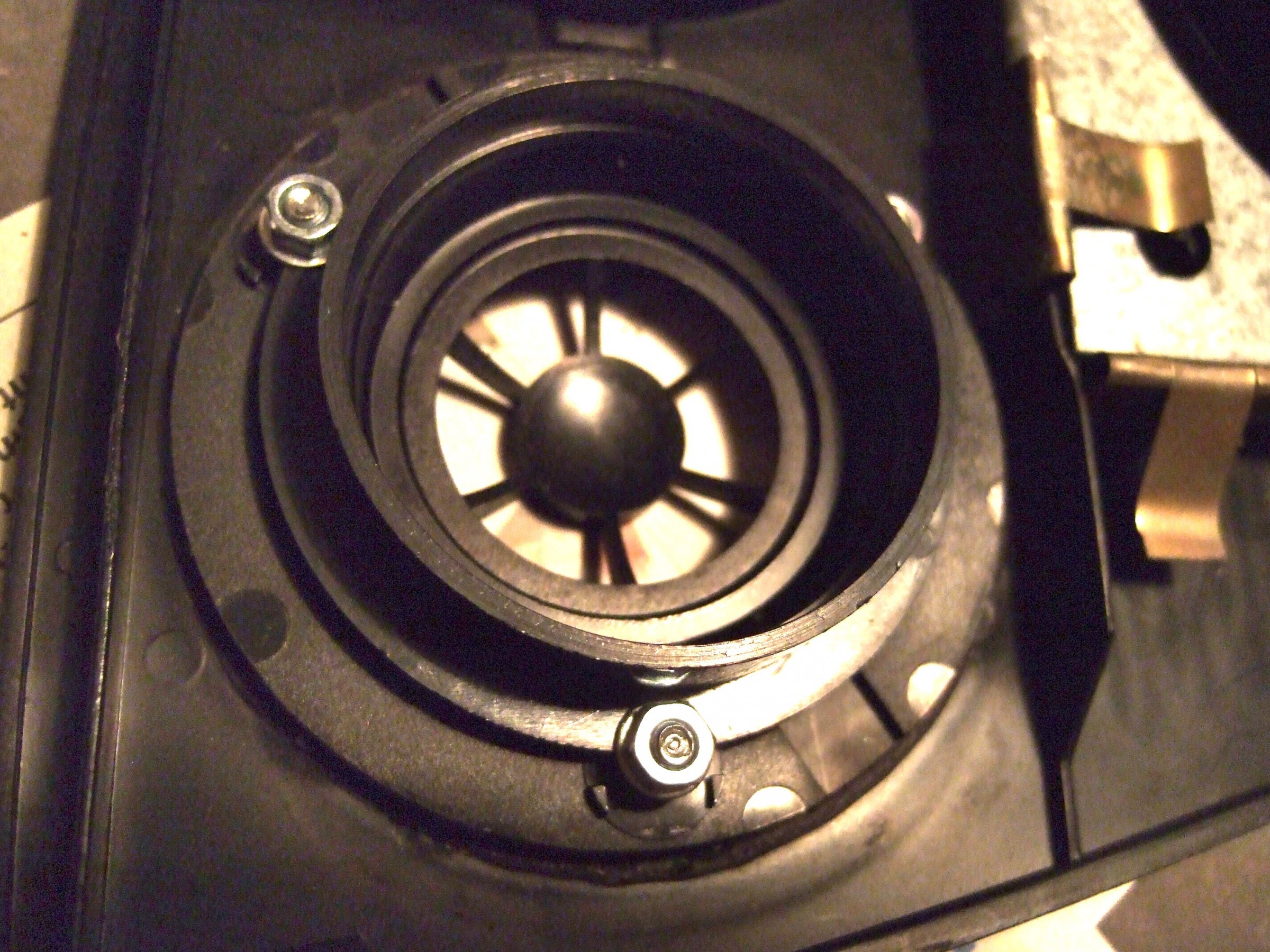

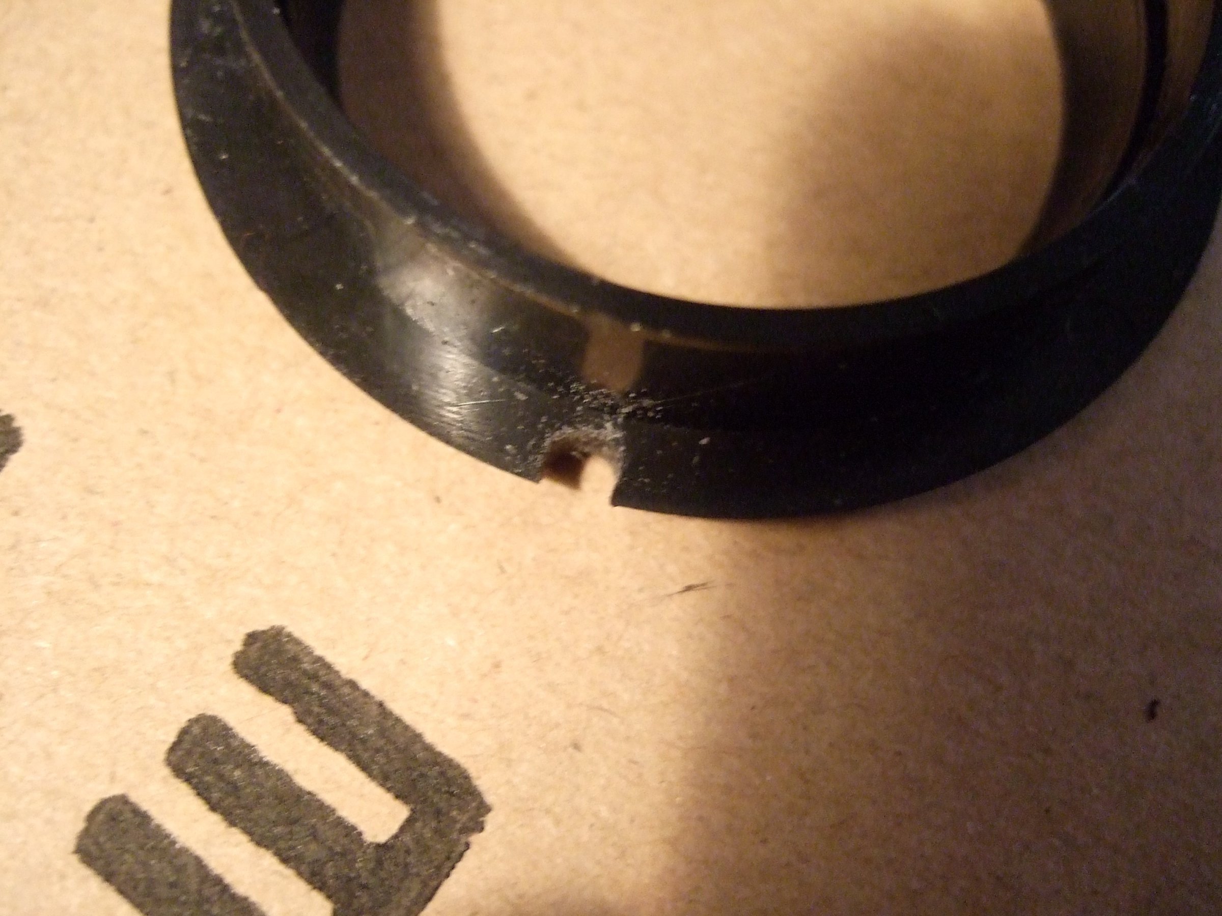

Vorteil: die Hochtöner lassen sich mit einem minimalen Eingriff am mitgelieferten Einbauring mit 16-mm-Inbusschrauben an der originalen Position ohne Veränderungen am Fahrzeug und der Optik optimal befestigen. Dazu nur an der Position der originalen Halteschrauben drei kleine Nuten in den Haltering feilen, so dass sich dieser dann mit den längeren Schrauben in den vorhandenen Löchern befestigen lassen, Hochtöner reingesteckt und das Gehäuseunterteil drauf - fertig:
2016_0225_181128.thumb.JPG.5df76d879687eb7c0b8b2901db3b8766.JPG 2016_0225_222353_hf_hf.thumb.jpg.1f4ba79180c4676d51e0868c6dc547ca.jpg 2016_0226_003211_hf.jpg.58d523540f118d67ba3e3ac9d9a5ee39.jpg 2016_0226_000926.thumb.JPG.8721e4a0158d7a6bc51a7734c74ce2c2.JPG
Die Hex- statt der Torx-Köpfe mögen die Originalitäts-Fetischisten bitte geflissentlich übersehen... :cool:
Der Mitteltöner passt ohne weiteres, und die kleine Frequenzweiche verursacht keine Platzprobleme:
Auf jeden Fall gabe es beim 8v (meines Wissens nur dort) ja mal die 'alte' Pumpe mit integriertem Servoölbehälter. Dazu gehört dann der Riemen 93 61 791.
Die 'neue' Pumpe verlangt dann nach dem 83 39 921 (alt. 93 185 053).
Lt. EPC gab es die 'alte' Pumpe beim B201 bis irgendwann innerhalb des MY '89.

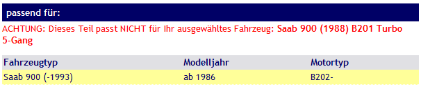

Ah ja, da liegt also der Hase im Pfeffer. Beide Nummern kennen weder mein EPC noch Skandix für mein Auto und spucken hierfür nur den 1175er Riemen aus.
Beide Teilenummern werden zwar angezeigt, aber für einen B202 (und das hatte ich geflissentlich immer ignoriert - weil isch 'abe keine B202... :tongue:) oder ab 1990 - was ja auch nicht passt.
Aber wahrscheinlich ist genau das der Grund, dass die Servopumpe irgendwann schon mal erneuert worden ist - in den Unterlagen stand nur "Servolenkung" 2005 neu, möglicherweise ja da...
Also, vielen Dank für den Hinweis!

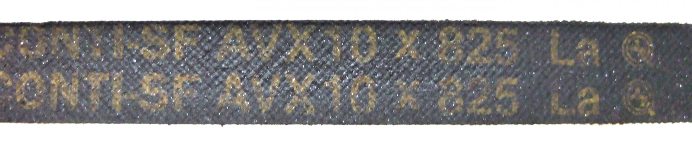

Der Servo-Keilriemen ist nun auch gewechselt - wer kann den 10 x 1175 gebrauchen...?

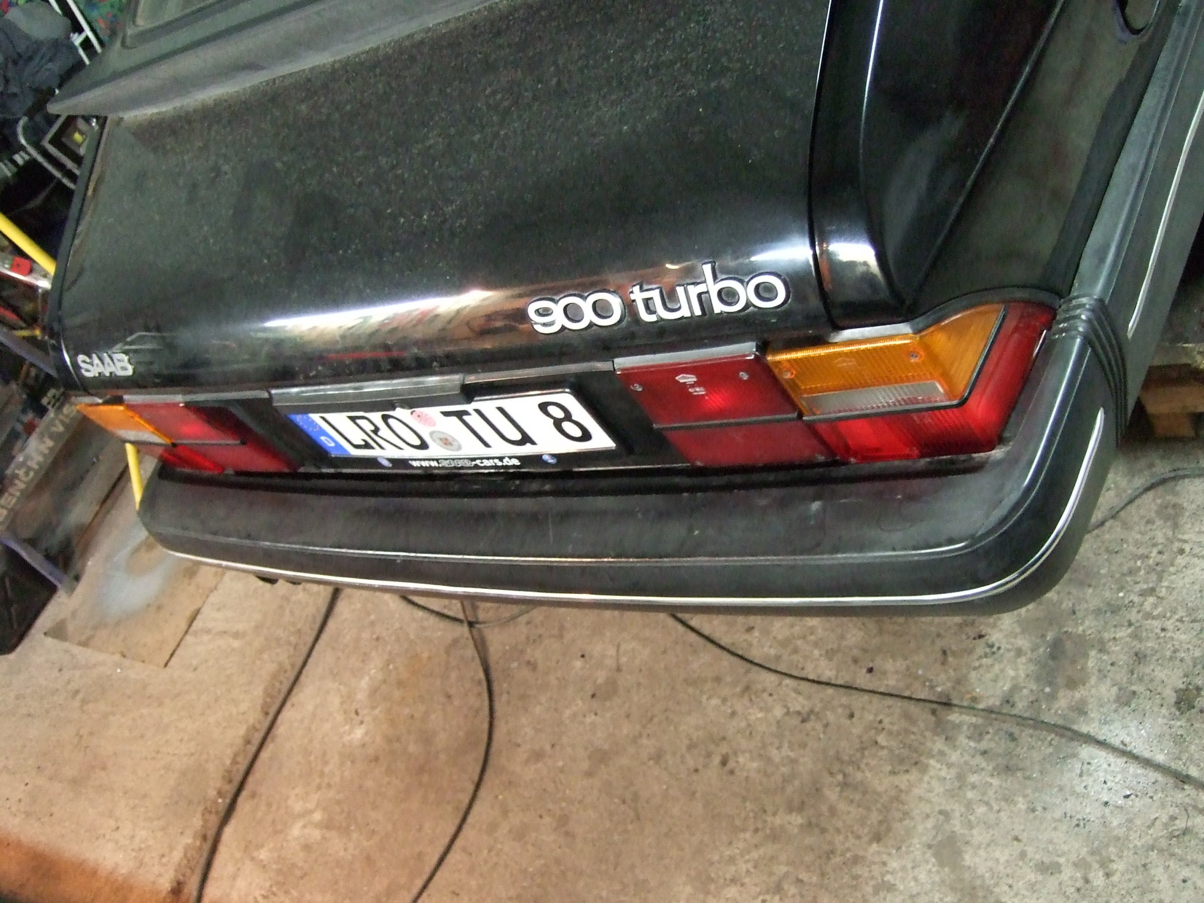

Am Wochenende soll Plüsch-Horst auf seiner ersten größeren Tour mit nach Bitterfeld, deshalb noch ein paar Arbeiten als kleiner Zwischenspurt.

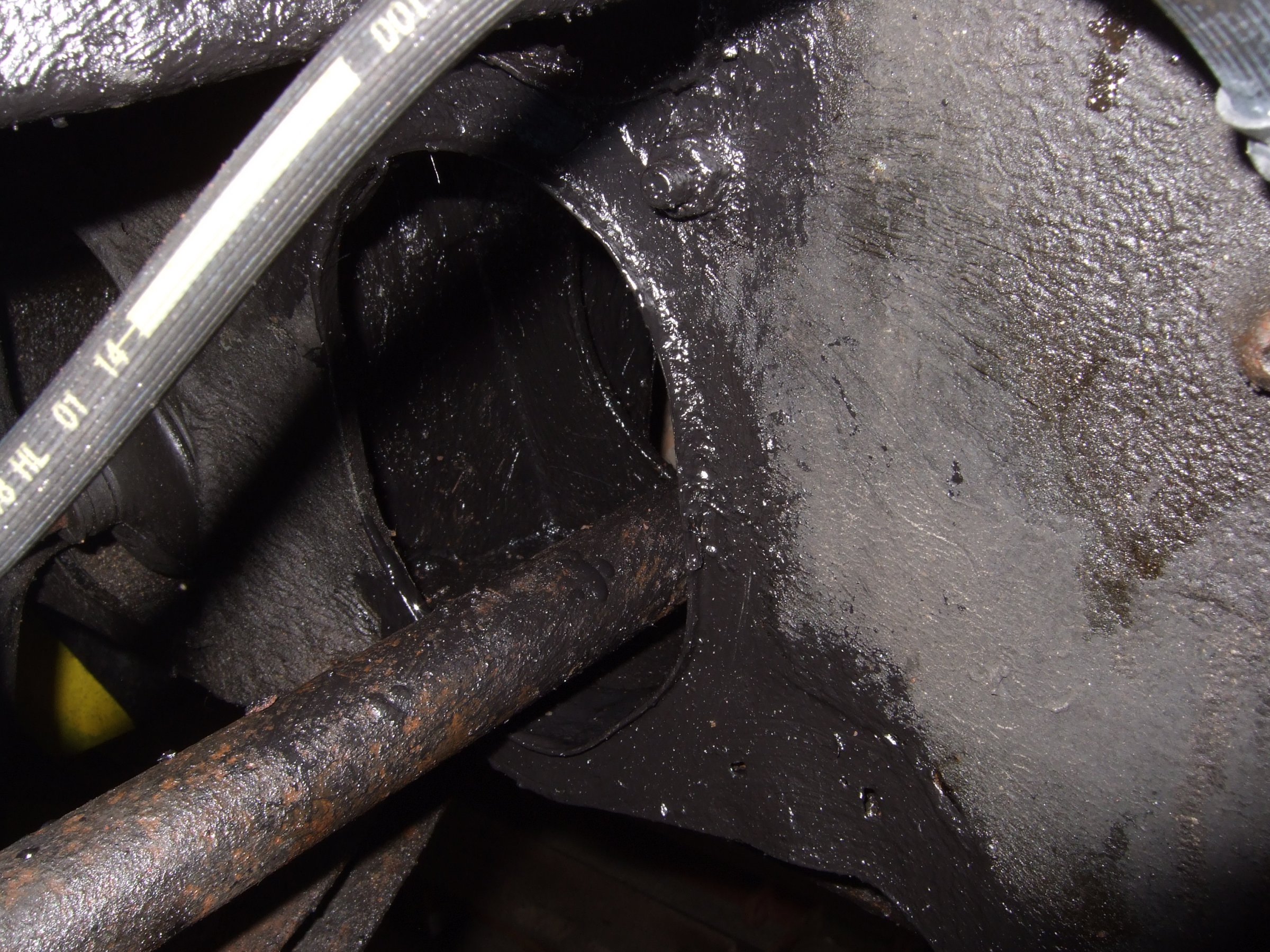

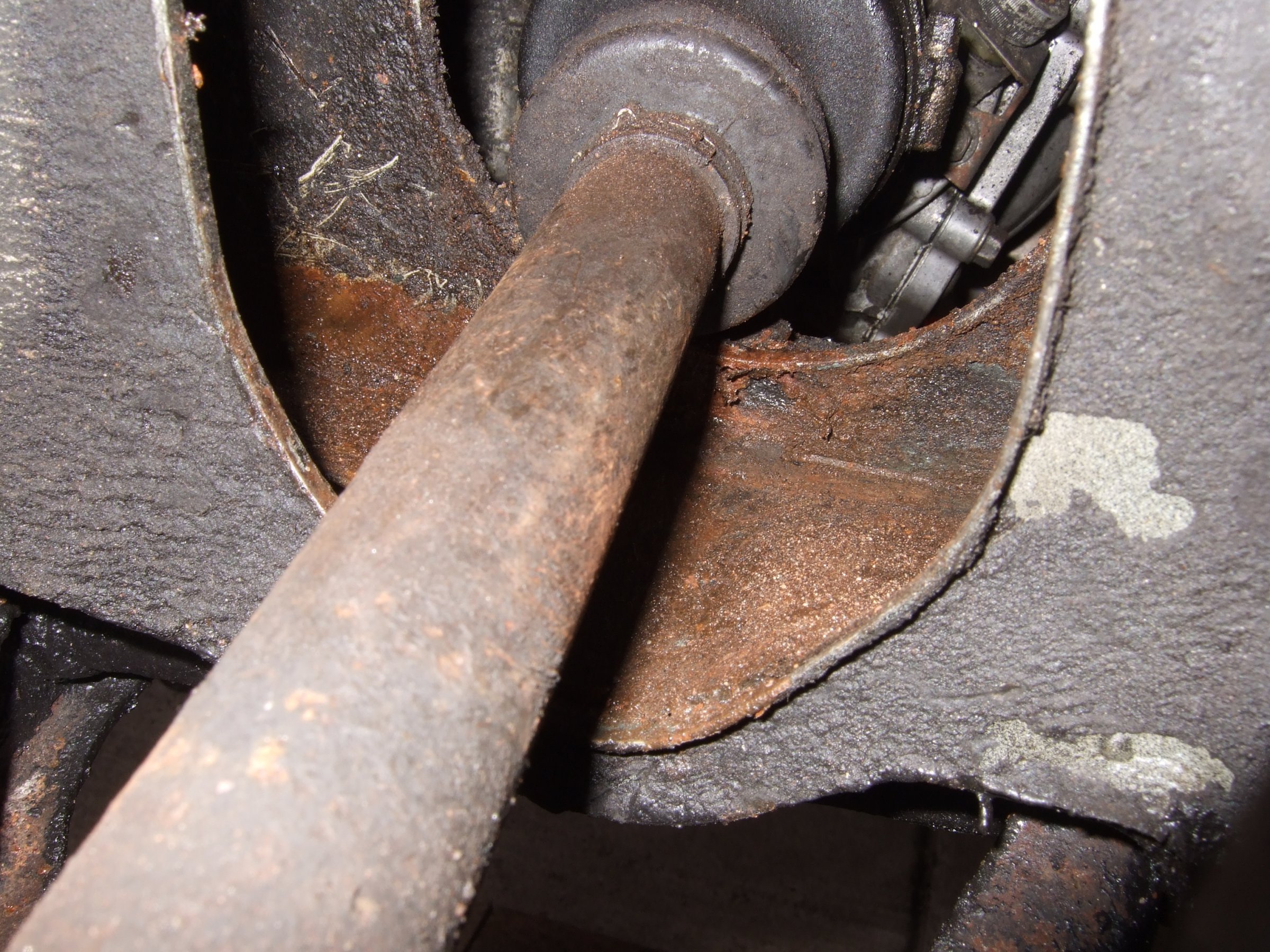

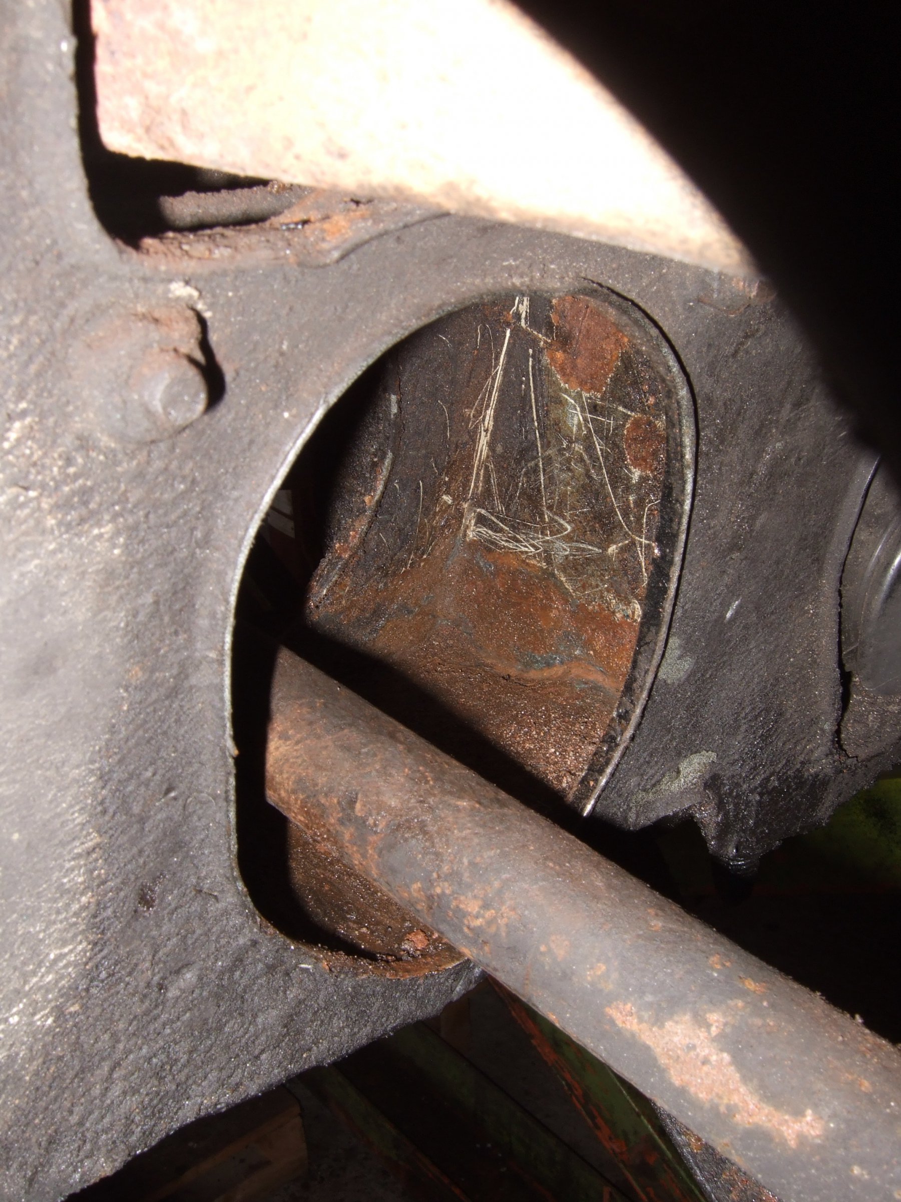

Nachdem der Unterboden soweit erstmal konserviert war, waren nun noch Radkästen und AWT dran - auch hier nix böses, außer 2 Schaufeln voll öligem Dreck aus letzteren, die dann so aussahen:
2016_0415_152925.thumb.JPG.bbf11947763ab2847f9dcb547fc4e0fa.JPG 2016_0415_152749.thumb.JPG.6abad0875a67aafda56521583e976a47.JPG
Jetzt:

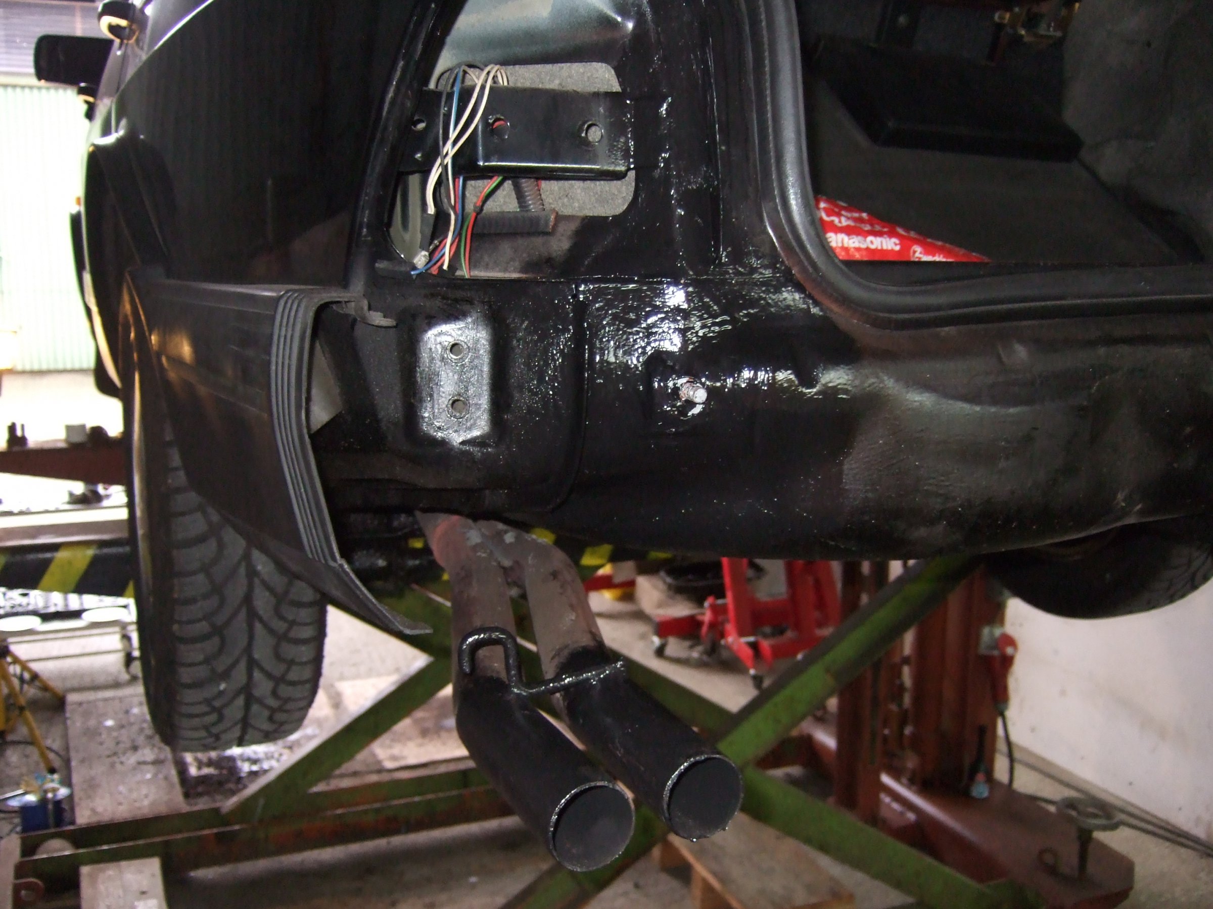

Heckecken schön gemacht und abgedichtet,
2016_0415_165007.thumb.JPG.fb9ddadc0d13fdab05e31d895f00524f.JPG 2016_0418_202641.thumb.JPG.4fd7e80e4b30d4a21525c99710196178.JPG

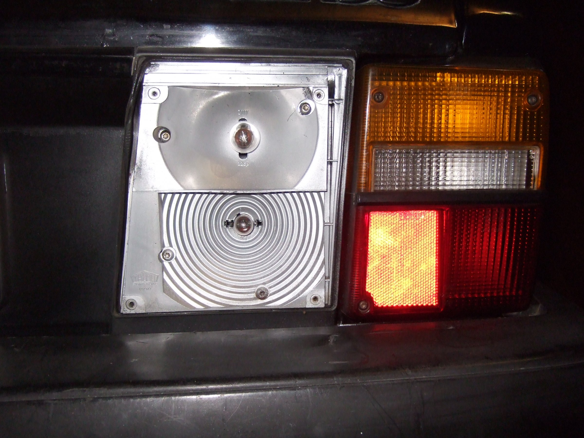

Heckleuchten gereinigt und die matten und früher wohl schon mal sehr grob gereinigte Reflektoren mit Aluspray wieder fein gemacht

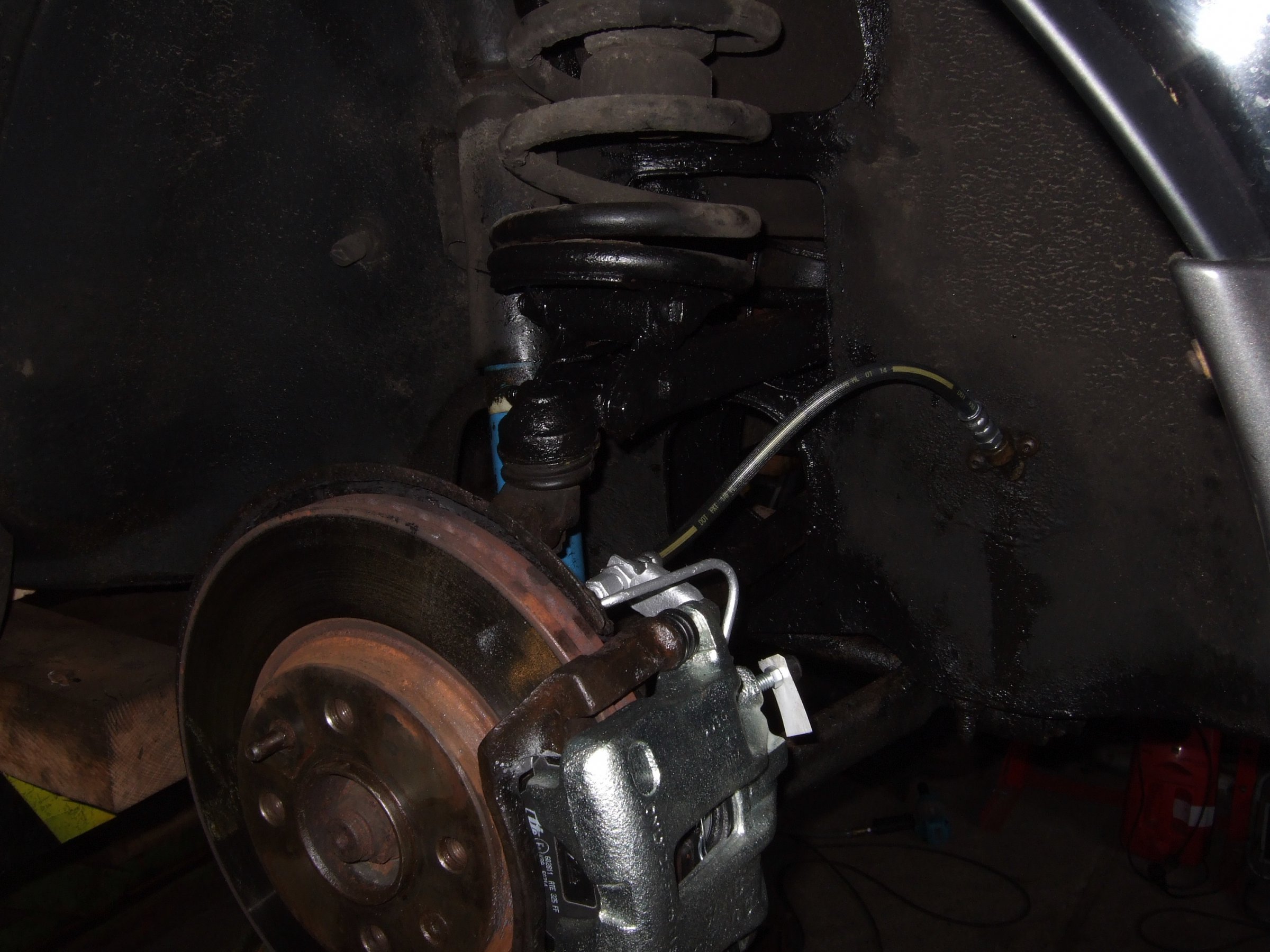

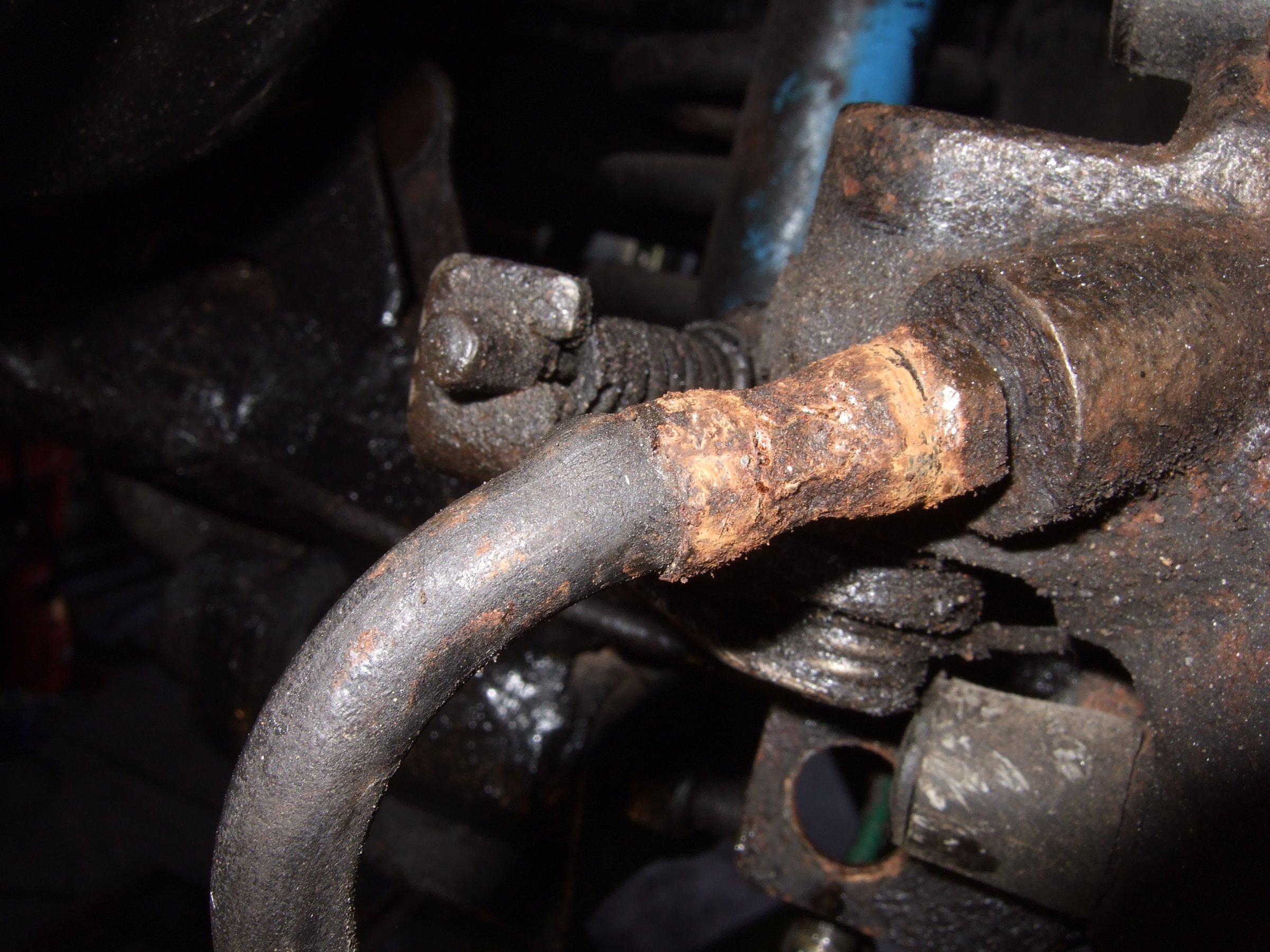

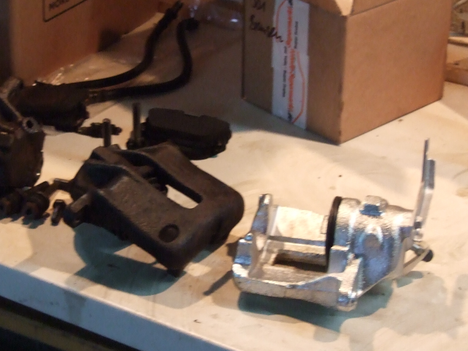

Weil er beim kräftigen Bremsen aus höheren Geschwindigkeiten doch deutlich nach links zog, mal die vorderen Sättel abgenommen - und siehe da, der rechte Kolben ließ sich nur mit sehr viel Kraft zurückdrücken, also ->
...und wenn, dann mit Bremsflüssigkeitswechsel und Schläuchen (auch wenn die alten noch richtig gut aussahen)

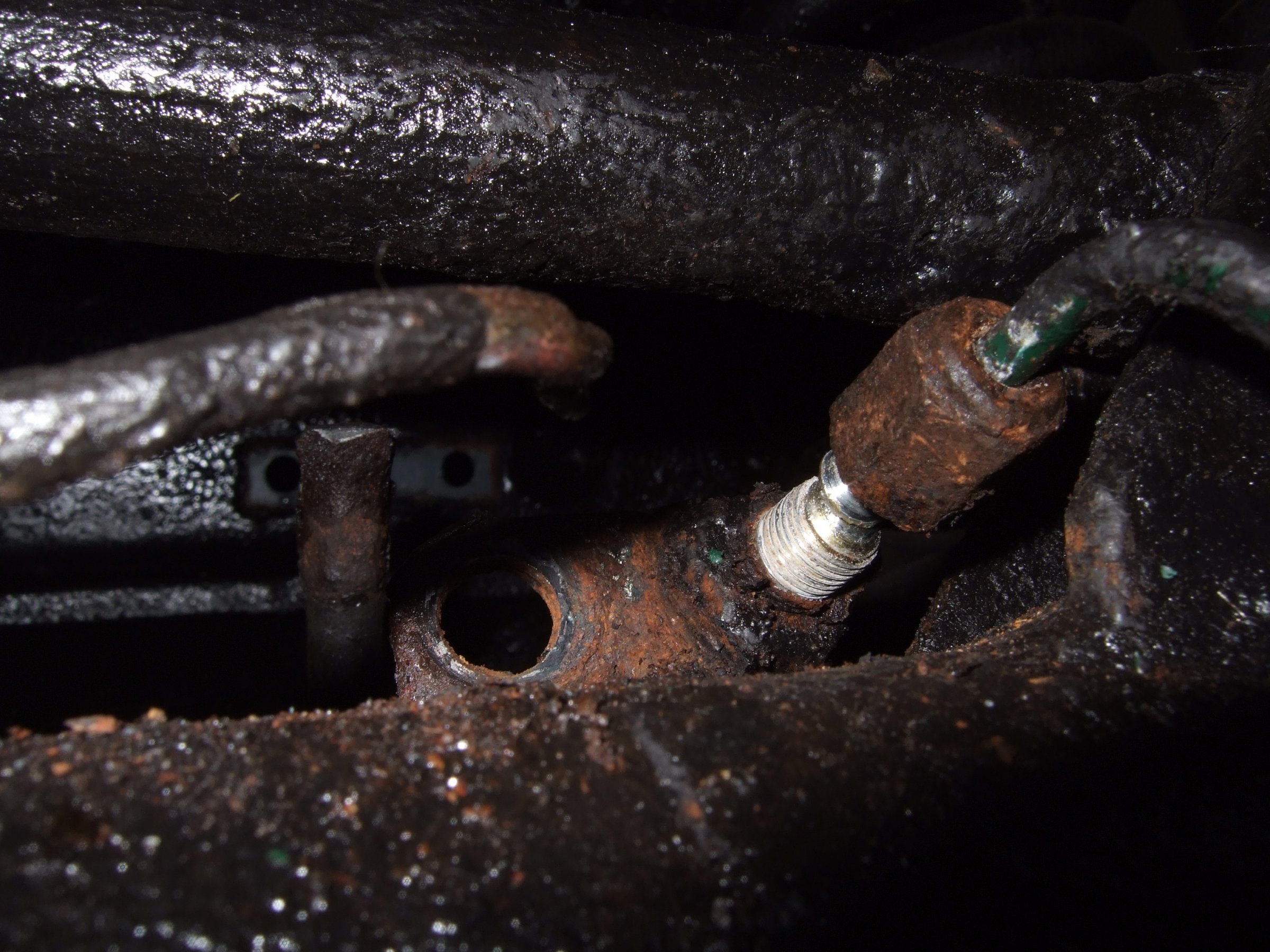

Ich hätte aber besser vorher einen Blick auf den Rest werfen sollen, dann hätte ich nicht erst beim Entlüften gesehen, dass die Schläuche an den hinteren Sätteln schon Blasen werfen :eek:
- also nochmal Bestellung losschicken...
Bearbeitet von patapaya

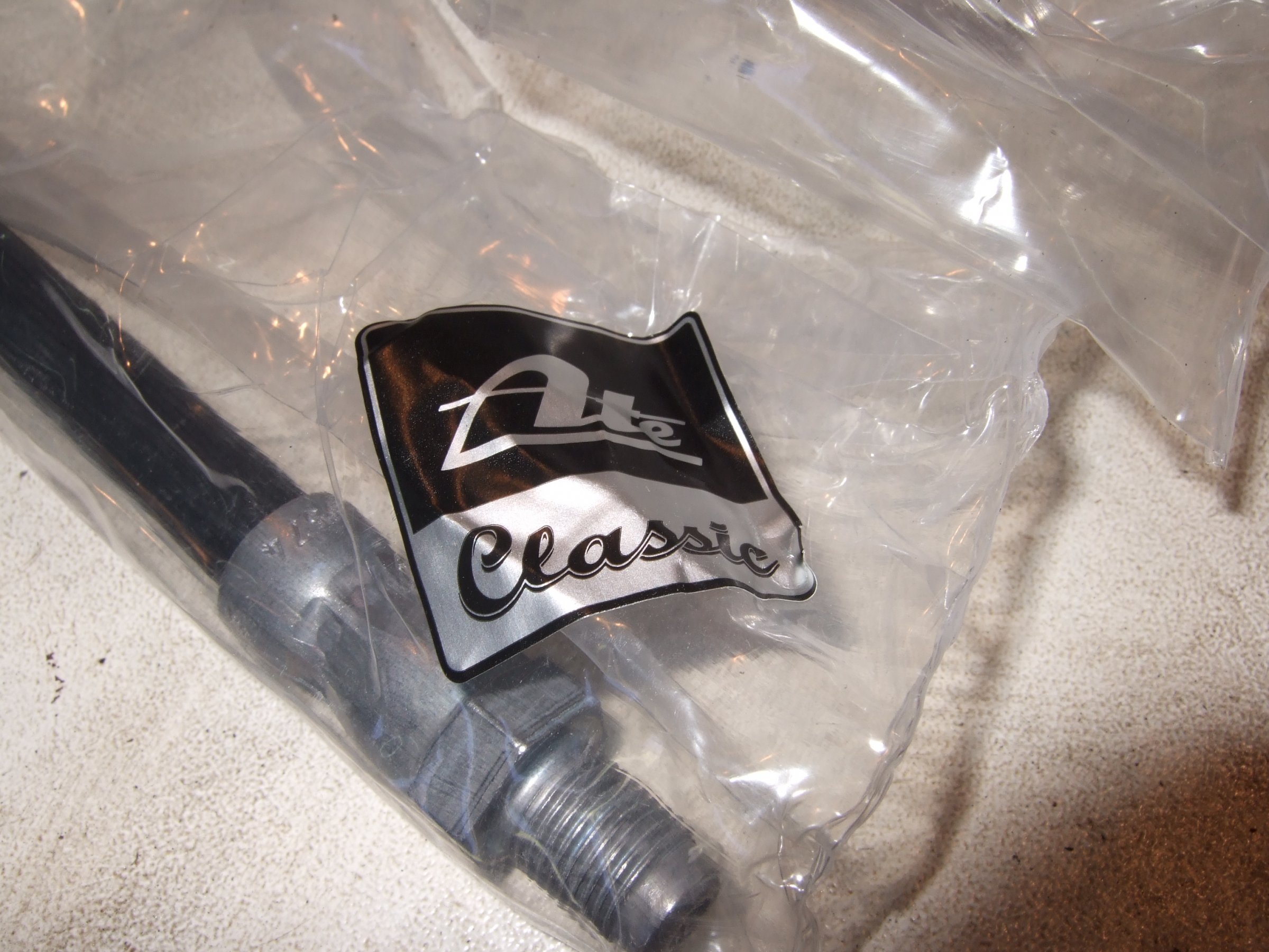

Wusste gar nicht, dass es bei ATE auch eine Classic-Strecke gibt:

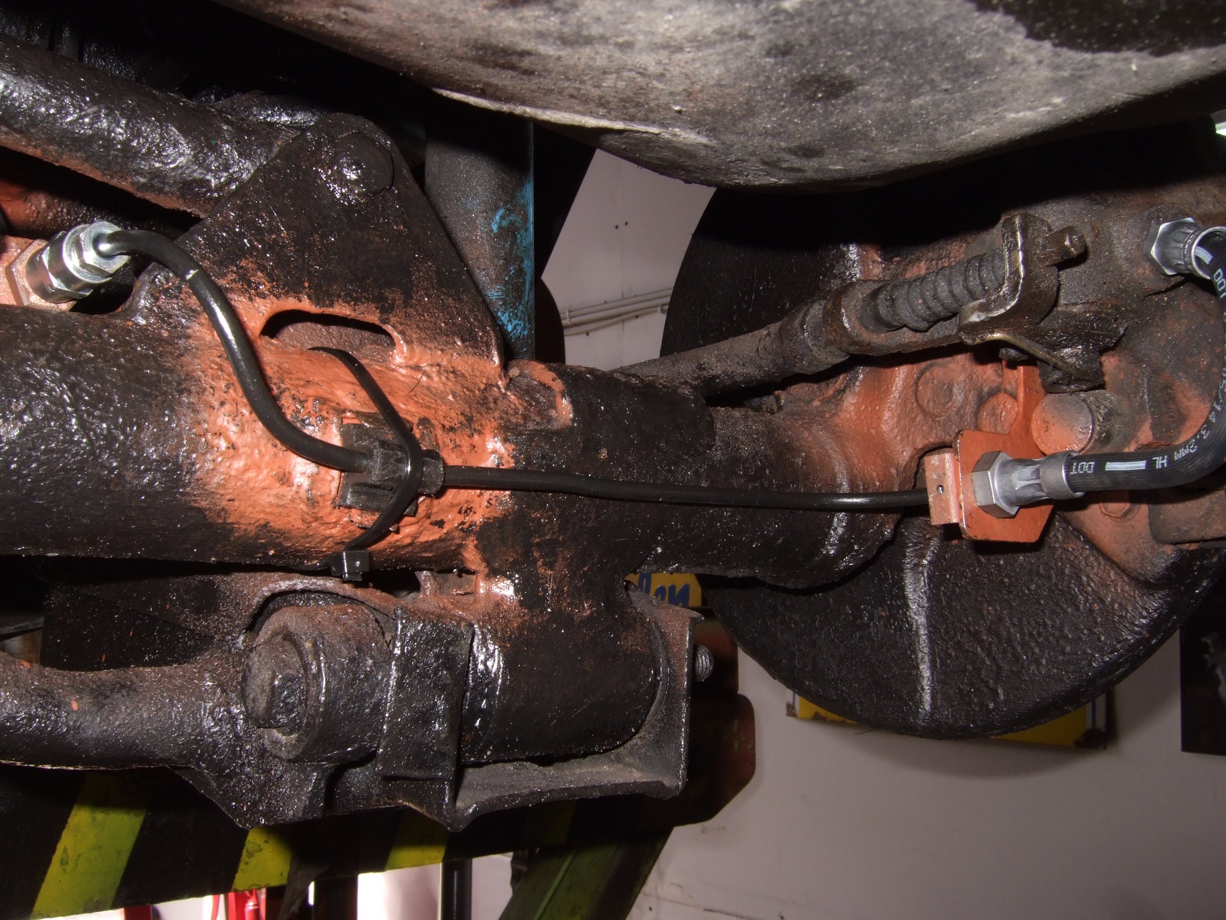

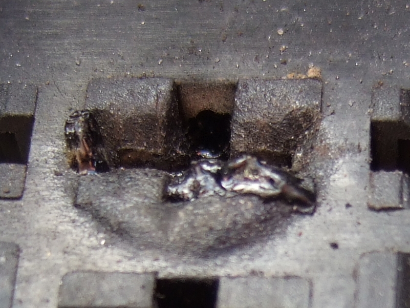

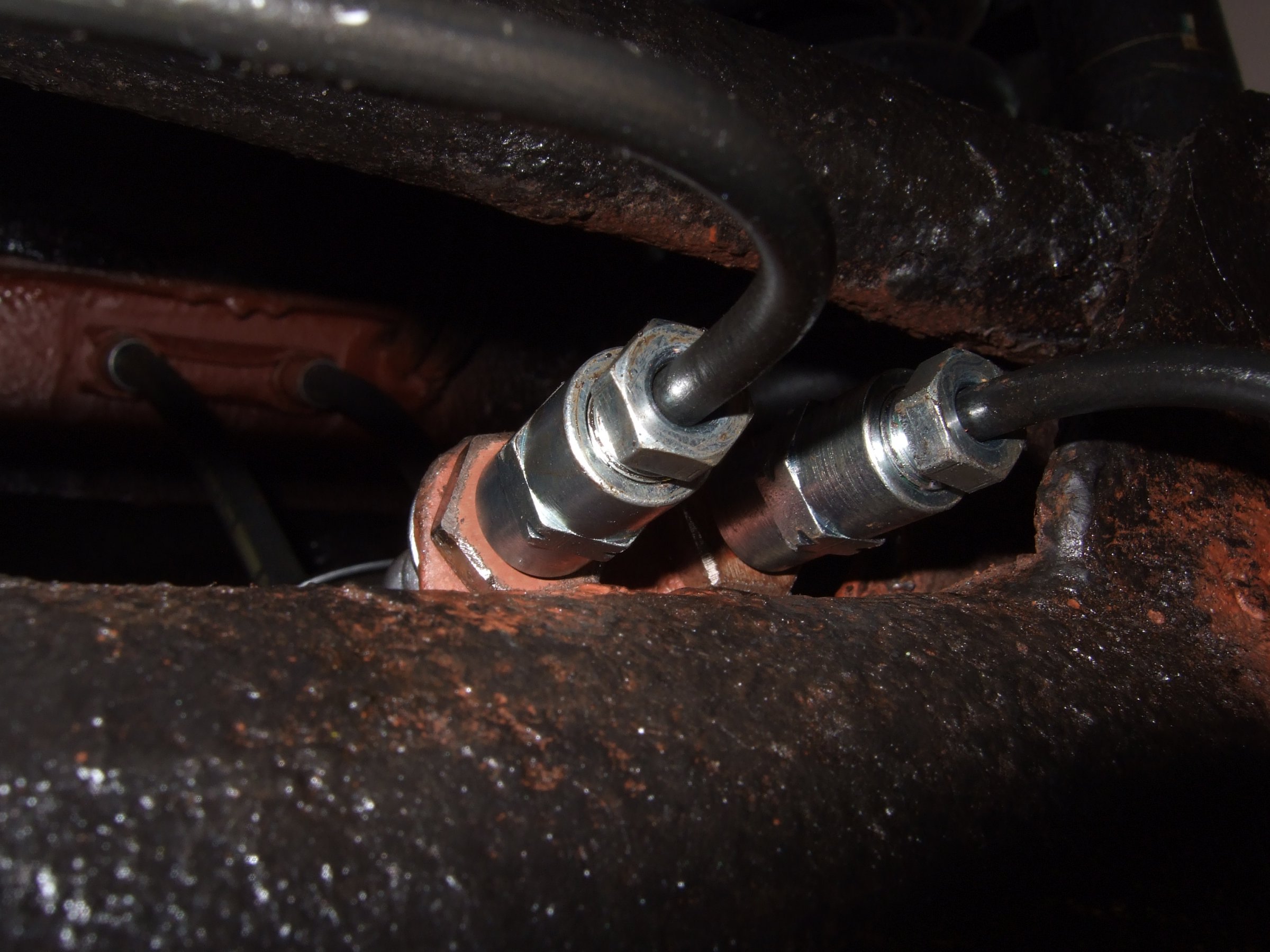

Und wie immer, wenn die Zeit drängt, passiert, was nicht soll :mad::
Also nochmal los zum Teilehändler - dann kommen eben auch beide Leitungen an der HA neu. Links passt die vorkonfektionierte Leitung mit 1100 mm, rechts 340 mm + Adapter auf die originalen Schläuche (und ja, es ist trotzdem genug Platz zum Tank):
2016_0421_161728.thumb.JPG.ca926b3d7e9fda7c3d9ddd73c16e44a1.JPG 2016_0421_161658.thumb.JPG.aa264c65e0754eaa1e03b20d14de601d.JPG

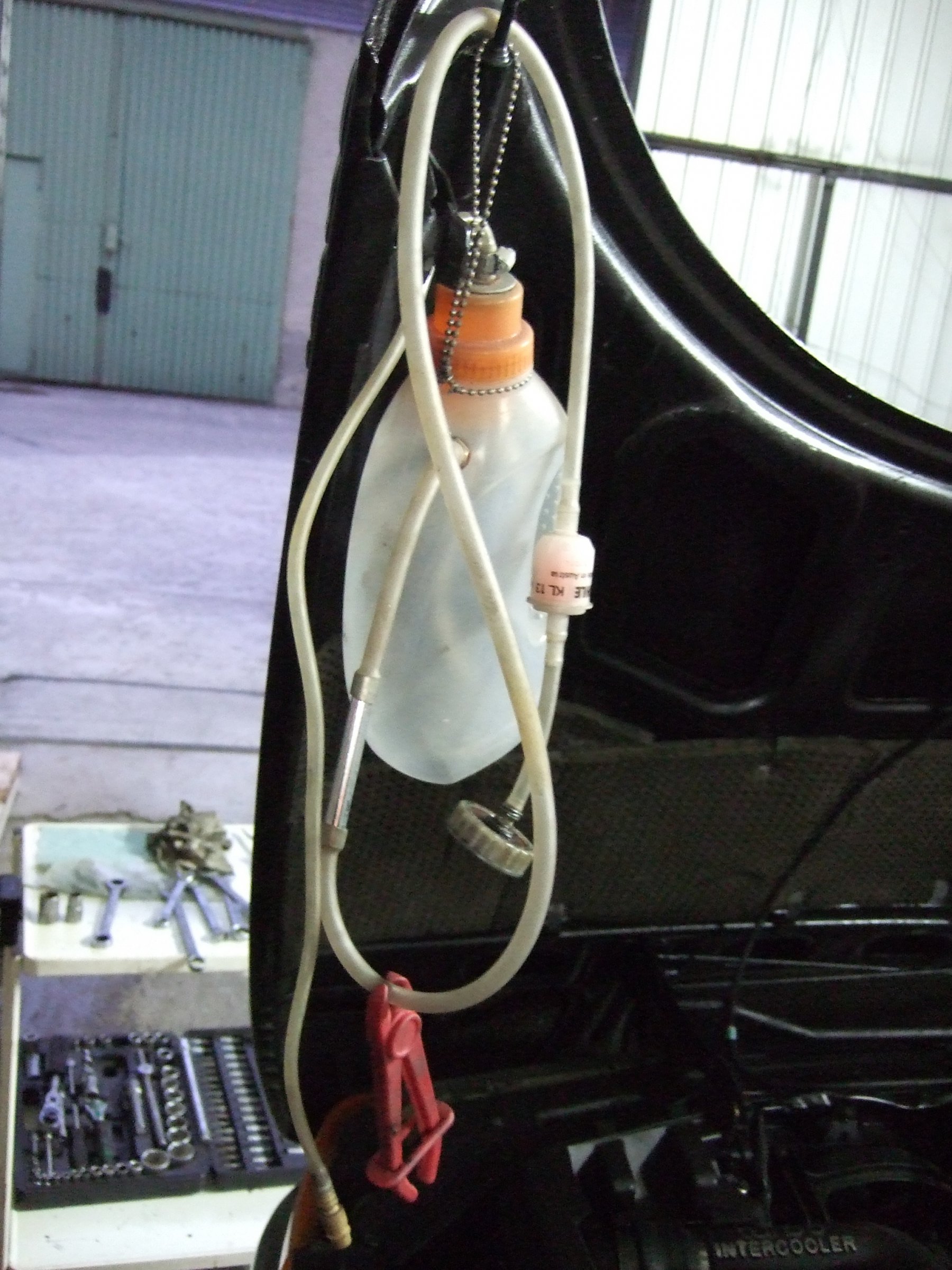

Meine Enlüfterflasche hat dabei mal wieder gute Dienste geleistet
Nur die Flüssigkeit in der Leitung zum Nehmerzylinder gleich mit zu wechseln, wäre jetzt zu viel Aufwand gewesen - das kommt dann bei Gelegenheit.

sieht gut aus, danke! Mit der Überholung alter Bremssättel bei älteren Sääben habe ich auch immer gute Erfahrungen gemacht. Das erspart Ärger und unnötig einseitigen Verschleiß an der Bremse. Frohe Fahrt!

Nur zur Klarstellung: ich wollte den Sattel eigentlich erst selbst überholen, hab dann aber doch bei profiteile.de regenerierte von NK für 70 € incl. Pfand gekauft, mit denen hatte ich bereits beim 900II gute Erfahrungen gemacht.
