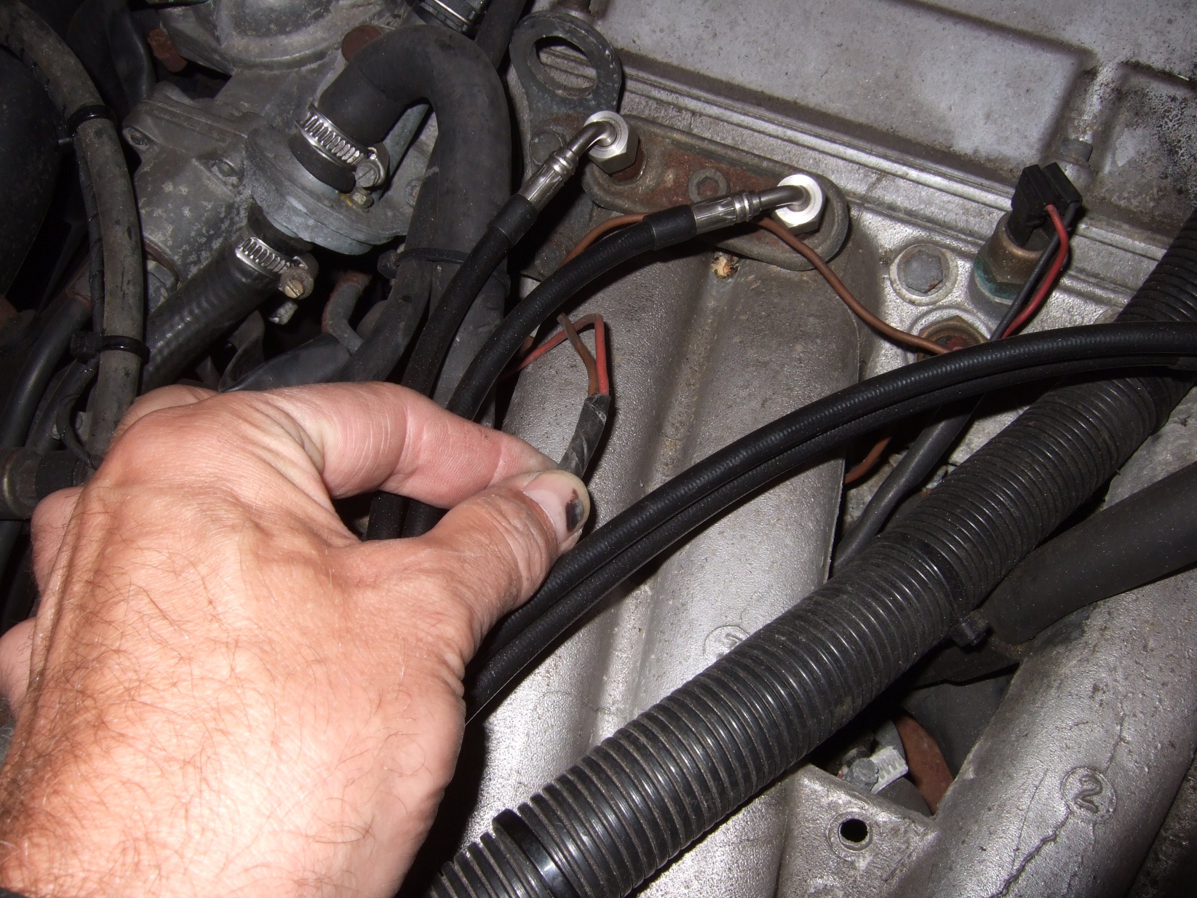

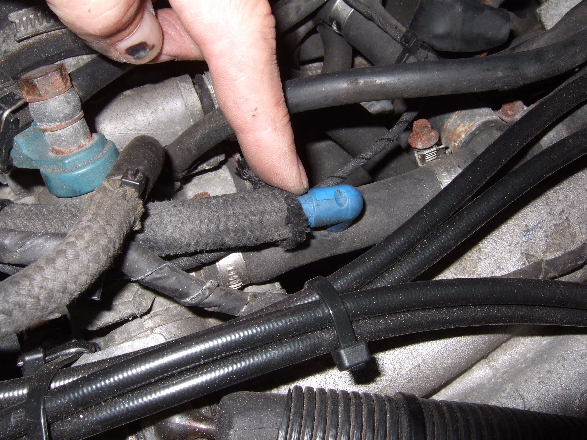

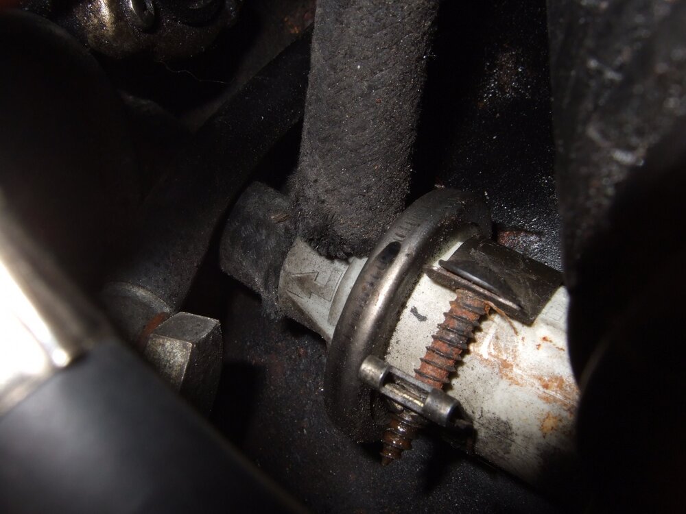

Ich habe alles was dran hängt nun etwas verfolgt - vieleicht hilft das bei der Aufklärung:

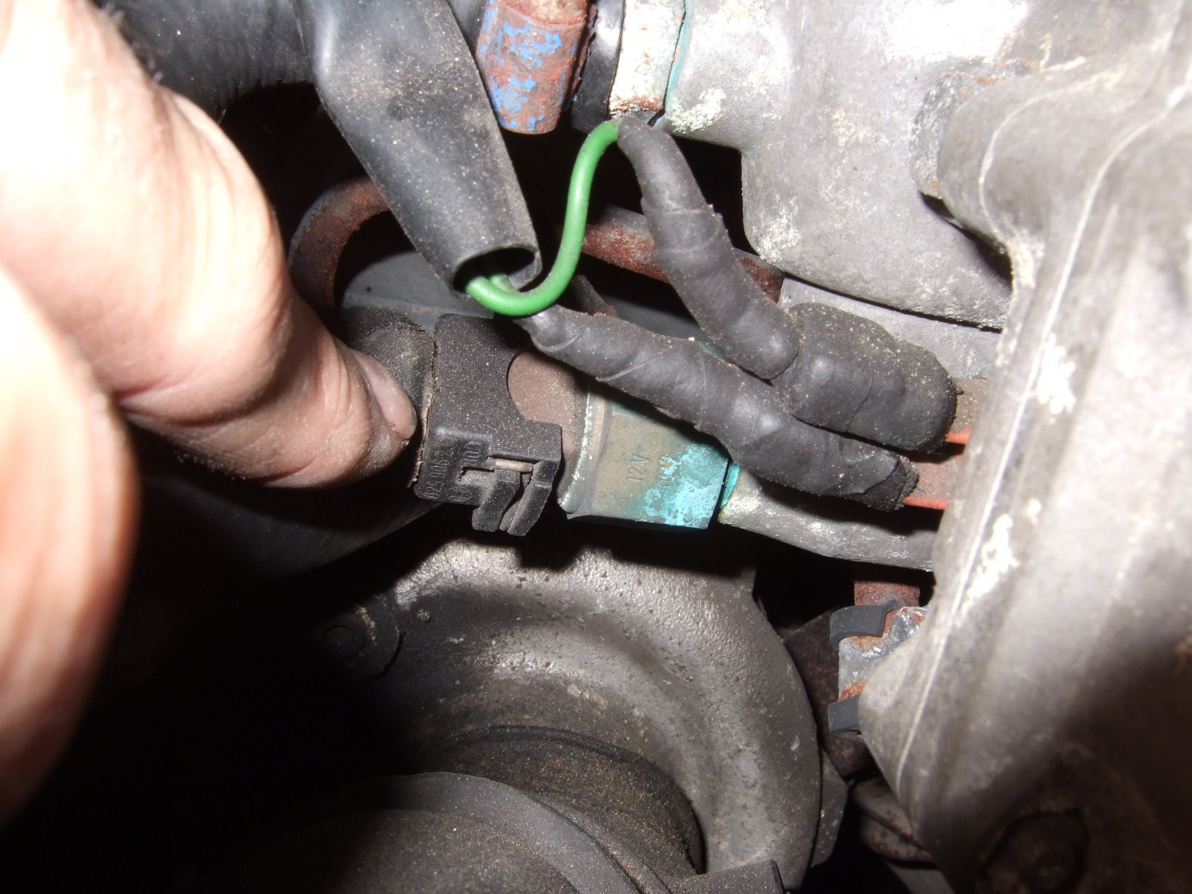

Das ist das Ventil unter dem Ansaugschnorchel:

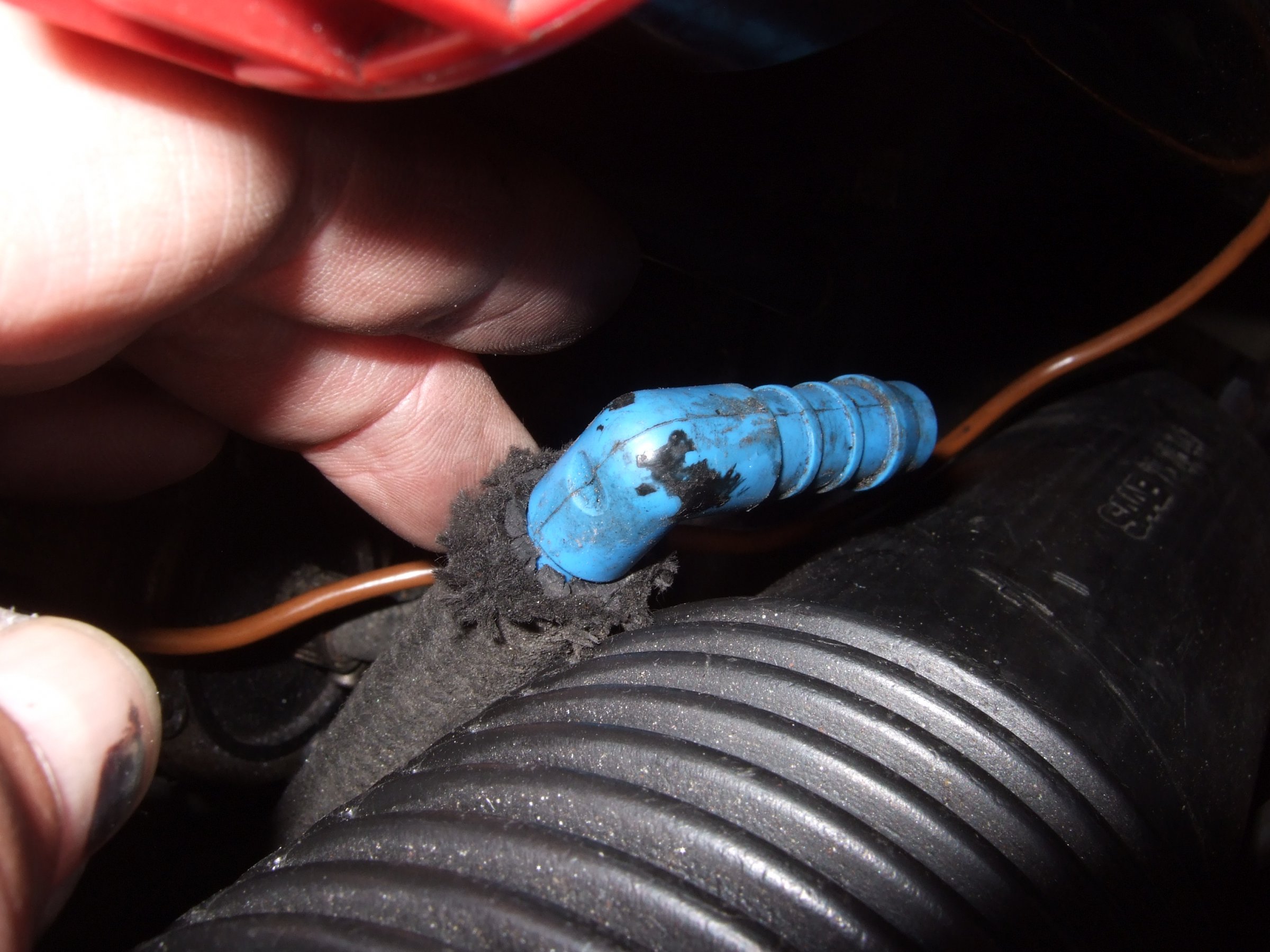

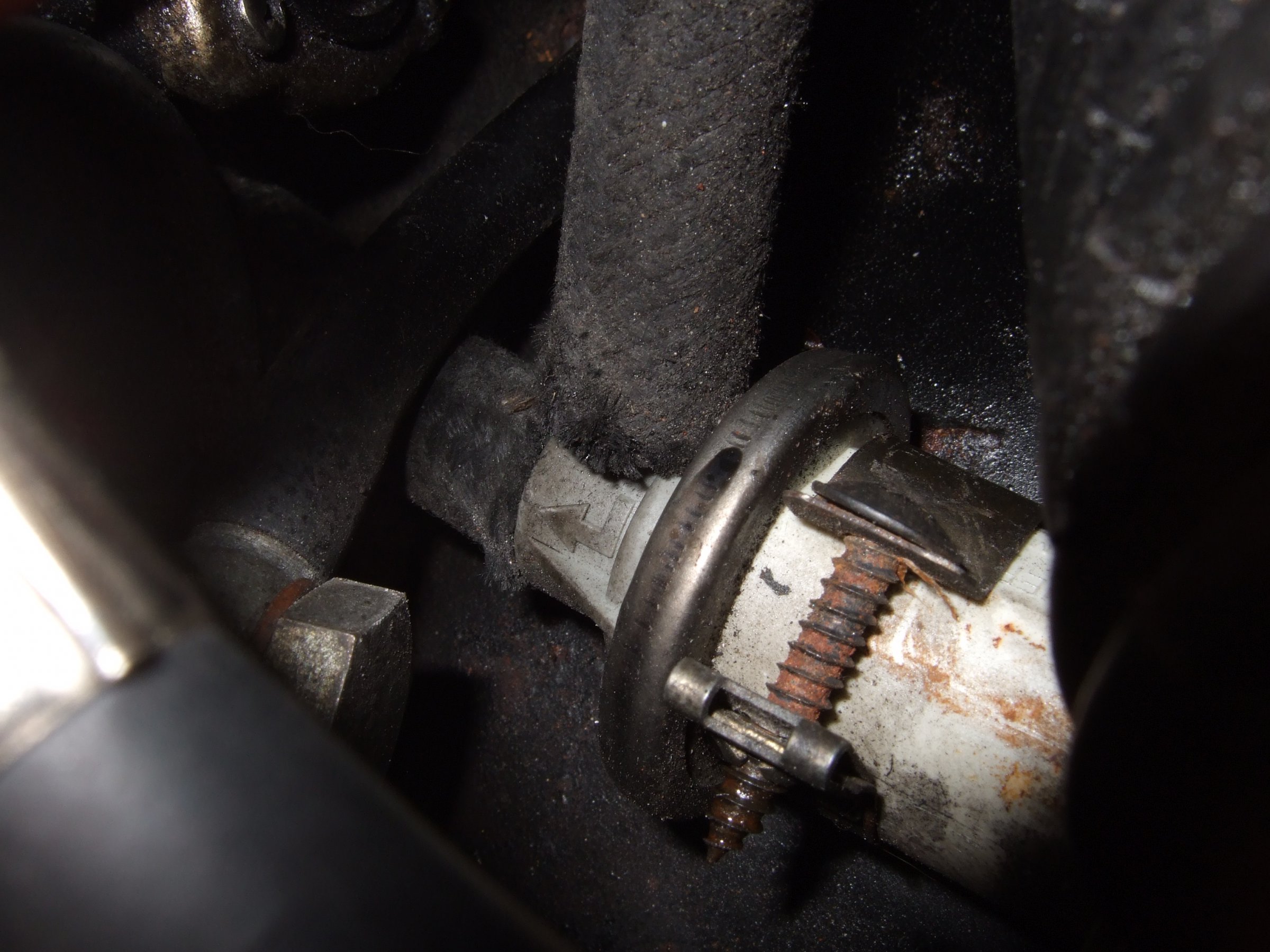

Es hat links einen Schlauchanschluss, der zu dieser Stelle führt und mit dem blauen Winkelstück in dem darunterliegenden Schlauch endet:
Von diesem Schlauch zweigt kurz vor dem Ventil ein gleich dicker kurzer Schlauch ab, der nach wenigen cm mit ebenfalls einem blauen Winkel endet - der hängt allerdings offen in der Luft:
An der Verbindungsstelle ist auf dem ersten Foto ein eingeprägter Pfeil erkennbar.

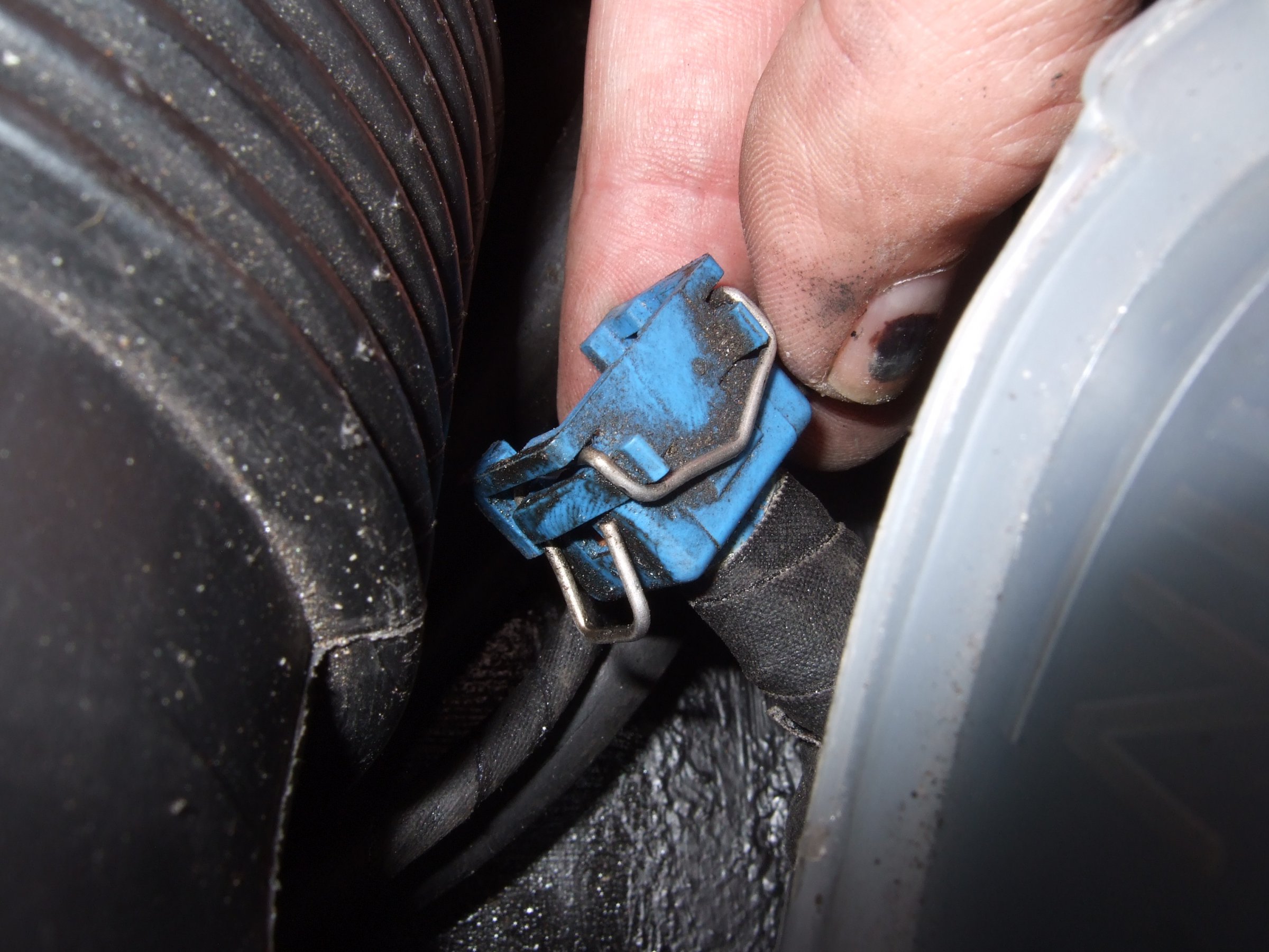

Der elektrische Anschluss des Ventils ist nicht aufgesteckt. Bei laufendem Motor liegt an einem der Kontakte Batteriespannung.

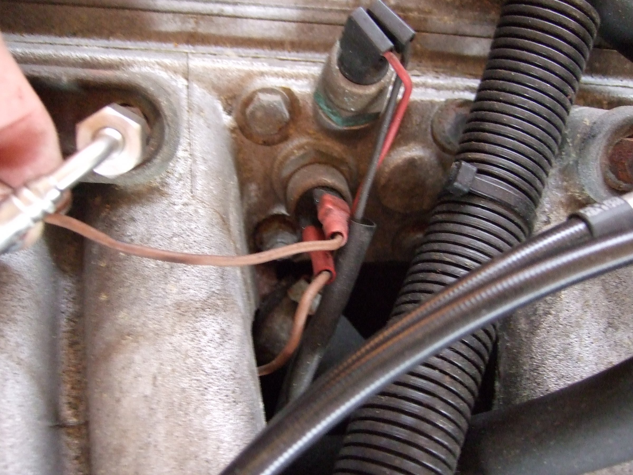

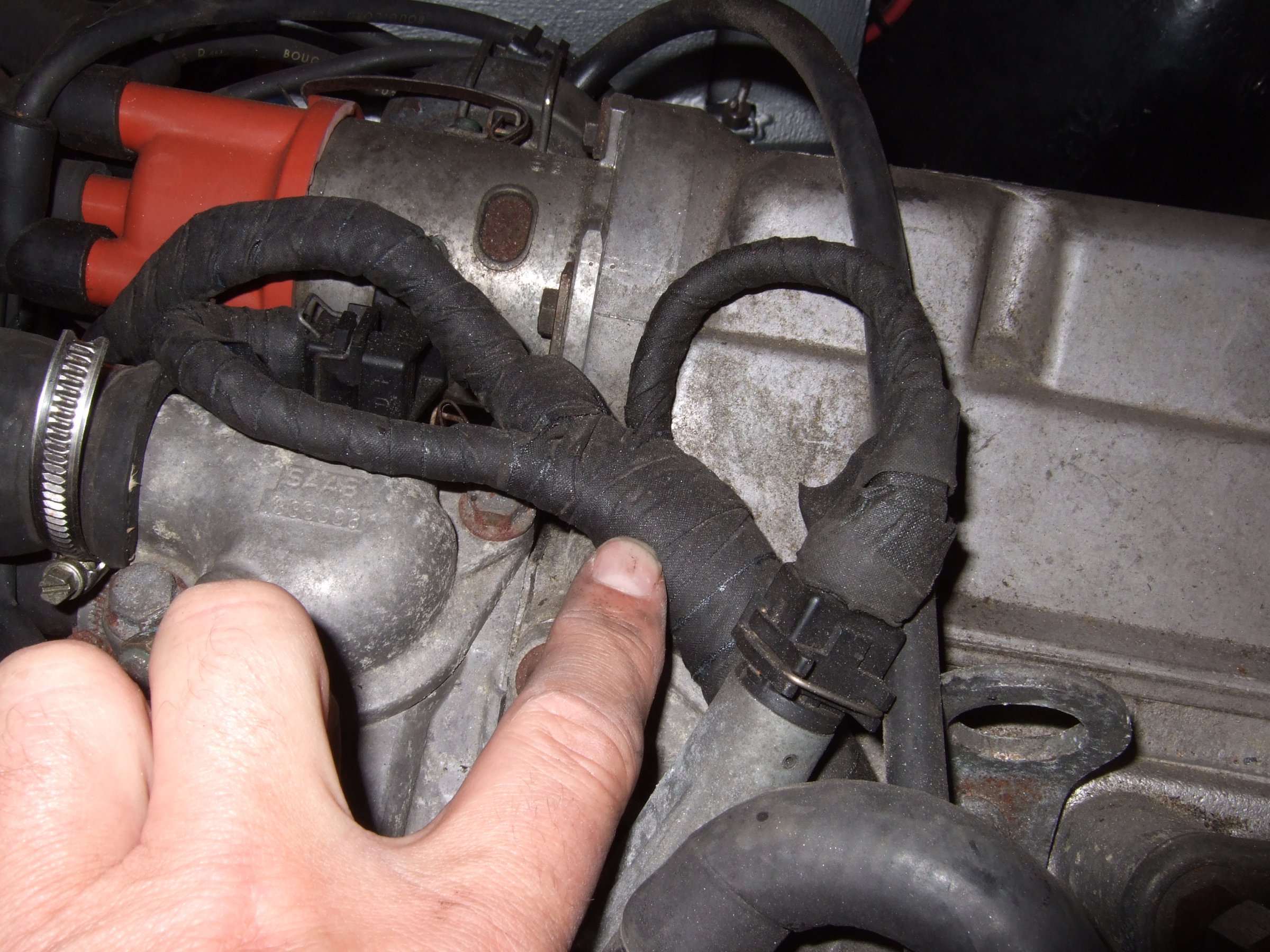

Das Kabel führt an dem Schlauch entlang auf die Ansaugbrücke, dort führt eine der beiden Adern (braun) an den unteren der beiden Thermosensoren (-schalter?), dessen zweites Kabel (ebenfalls braun) an den Massepunkt am Ansaugkrümmer führt:
2016_0617_173152.thumb.JPG.8176a542b6c9763a2fa66cc33ada1a94.JPG 2016_0617_173157.thumb.JPG.785733793f024d0c9240676a577441c6.JPG 2016_0617_173222.thumb.JPG.5fc109431e294e09f9d3844cb3653cd8.JPG

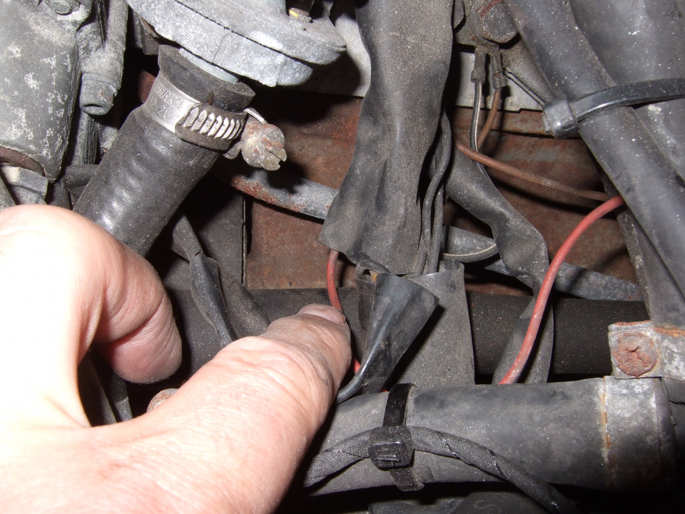

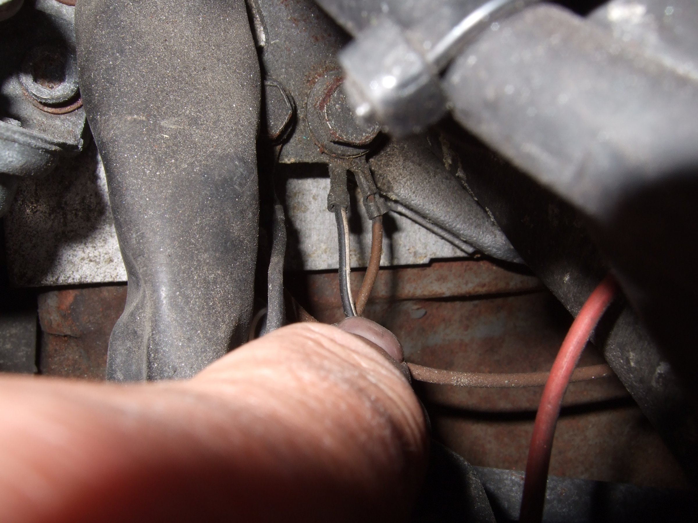

Das andere vom Ventil kommende Kabel (rot) verschwindet im Kabelbaum...
2016_0617_173244.thumb.JPG.71dde69aee08a3311dae5177dbf1c934.JPG 2016_0617_173335.thumb.JPG.70af8812480f044a340be25a48399ae7.JPG
... der zu den Thermoschaltern unter dem Thermostatgehäuse führt...
...sowie zum Hallgeber - der hier sicher aber keine Rolle spielt.
Kann sich jemand aus dem Aufbau einen Reim machen?
Mittelmäßig.
Das Ventil ist ein Magnetventil, ein Kontakt ist +, der andere geht zu einem Thermoschalter (die sind farbcodiert -> schwarz heißt Öffner, 25°). D.h. bei kaltem Motor ist das Ventil offen, sobald der Motor warm wird macht es zu.
Ein Schlauch geht hinter die Drosselklappe.
Was Sinn machen würde: Der andere Schlauch war vor der Drosselklappe angeschlossen (aber hinter dem Luftmengenmesser) -> dann würde das Konstrukt bei kaltem Wetter + kaltem Motor den Leerlauf anheben.
Alles andere macht noch weniger Sinn, finde ich.
Aktuelle Probleme (falls das hiermit überhaupt zu tun hat): Leerlauf kalt und Beschleunigung etwas ungleichmäßig, und Benzinverbrauch viel zu hoch
Such mal das Loch, wo der Schlauch drin steckte (evtl. der Gummischlauch zwischen LLK und Drosselklappe) - vielleicht einfach Falschluft. Wobei er dann noch viel schlechter laufen sollte...
Ansonsten passt bei den Symptomen eigentlich fast immer die Lambdasonde.
Danke für die Gedanken!
Das Schlauchstück ist so kurz, dass die Möglichkeiten, wo es hinführen könnte, sehr eingegrenzt sind, und in der Gegend ist da nix, was in Frage käme. Möglicherweise "fehlt" ja auch schon ein anderes weiterfpührendes Schlauchstück...
Ja, ich denke auch, dass er bei einem so großen Leck, wie es der rausgezogene blaue Stutzen verursachen würde, kaum halbwegs ordentlich laufen würde. Und das tut er ja im Prinzip schon.
Dazu passt zwar, dass am Stecker bei warmem Motor 12 V anliegen, aber nicht, dass das Ventil bei abgezogenem Stecker zu zu sein scheint - ich habe (leider nur auf die Schnelle) mal versucht, in das offene Ende reinzupusten und dran zu saugen (Pumpe leider gerade nicht zur Hand) - es scheint auf Unterdruck dicht, auf pusten auch, aber nicht 100%. Das sehe ich mir bei Gelegenheit nochmal genauer an und werde auch mal bei kaltem Motor den Stecker messen.
Das ist doch die Funktion des Zusatzluftschiebers!? Den hat er ja außerdem. Zwei Einichtungen für den selben Zweck...??
Auch wenn ich (noch) nicht weiß, wo genau das zweite Kabel des Magnetventils hinführt, gebe ich dir da recht - irgendeine temperaturabhängige Funktion scheint dahinter zu stecken.
Gibt es noch bei irgendjemandem dieses auffällige Winkelstück, dass da in den darunterliegenden Schlauch führt - vielleicht könnte man da ja abgucken...?
http://www.saab-cars.de/attachments/2016_0617_173031-jpg.112874/
Oder das Teil wo es drinsteckte wurde zwischenzeitlich gegen eines ohne Loch getauscht.
Doch, passt doch. Diese Ventile sind stromlos immer zu. So habe ich das ja gemeint - wenn der Thermoschalter zu ist (also kalt) fließt Strom und das Ventil öffnet - wenn der Thermoschalter aufmacht (also warm) ist das Ventil stromlos und zu.
Ja, eigentlich. Wenn aber was mit der K-Jet nicht stimmt, geht als erstes der Kaltlauf in den Keller. Da hilft auch der Zusatzluftschieber nicht mehr (wenn er denn überhaupt noch geht, besonders beim Turbo verklemmen die gerne mal). Und wenn man dann nicht weiß was es ist und/oder sich nicht drum kümmern mag, kommen die Bastellösungen...
Ich habe auch schon einen 8V (Einspritzer!) mit selbstgebautem Choke-Zug gesehen - sollte ebenfalls den Leerlauf heben...
Serienmäßig gibt's das nicht, und ich habe noch nie so was gesehen - das dürfte eine einmalige Lösung sein, glaube nicht, dass Du da jemanden findest...
Da gab es doch vor Kurzem diesen TU8Kat mit Fremdfabrikats-Blinkleuchte im Kjet-Kabelbaum.:cool:
Wie das Ganze "geschaltet" war, bekomme ich allerdings nicht mehr zusammen.
Danke für deine Antworten!
Ja, wer weiß...
Doch, passt doch. Diese Ventile sind stromlos immer zu. So habe ich das ja gemeint...
Ah ja, dann passt es - hatte ich mit dem Öffner falsch verstanden.
Ja, darauf scheint es hinauszulaufen. Wenn da nicht die Lust wäre, nachzuvollziehen und zu verstehen, was sich da mal jemand bei gedacht haben könnte, würde ich es ja einfach rückbauen. Wahrscheinlich läuft es aber dann darauf auch hinaus...

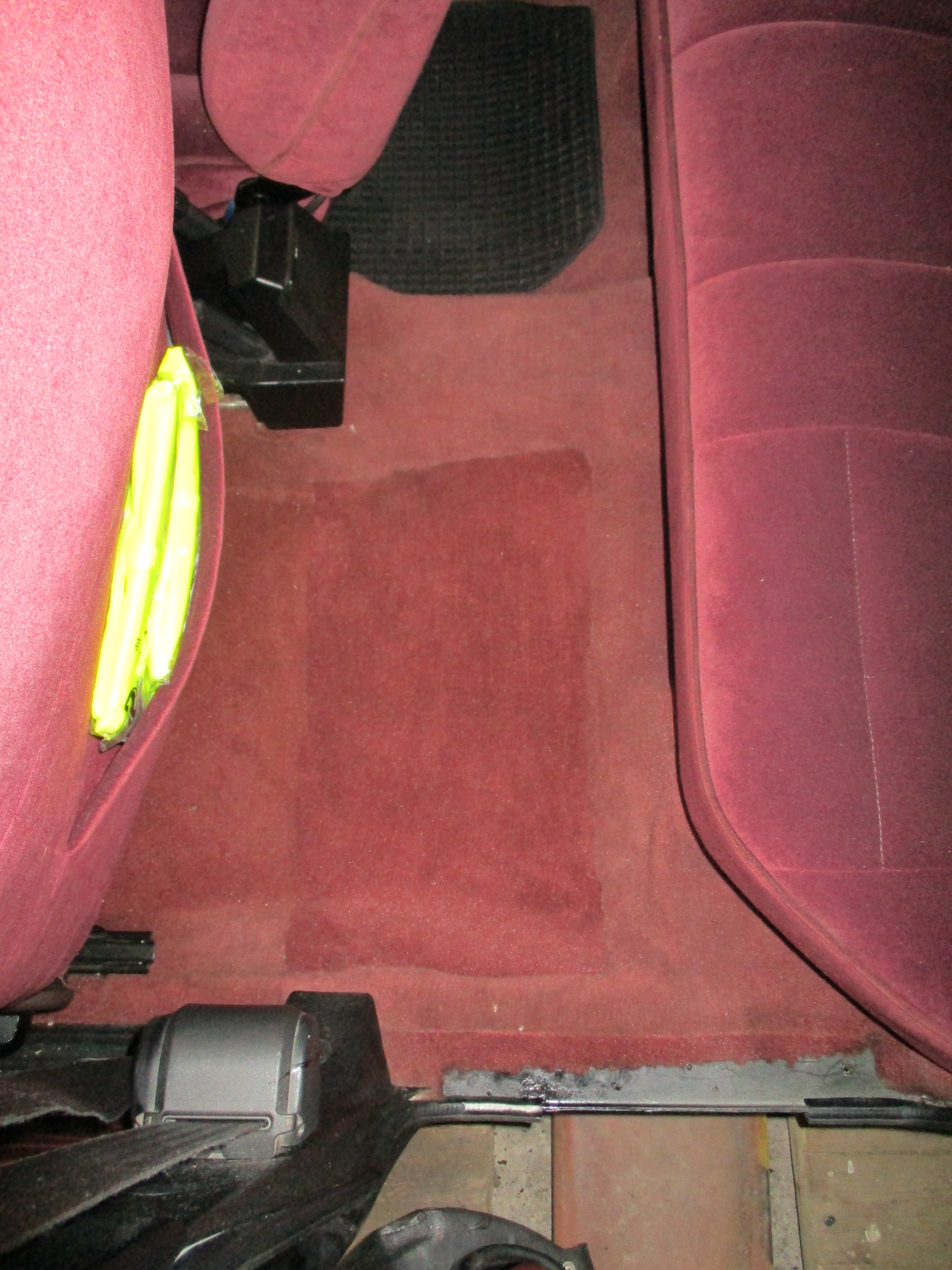

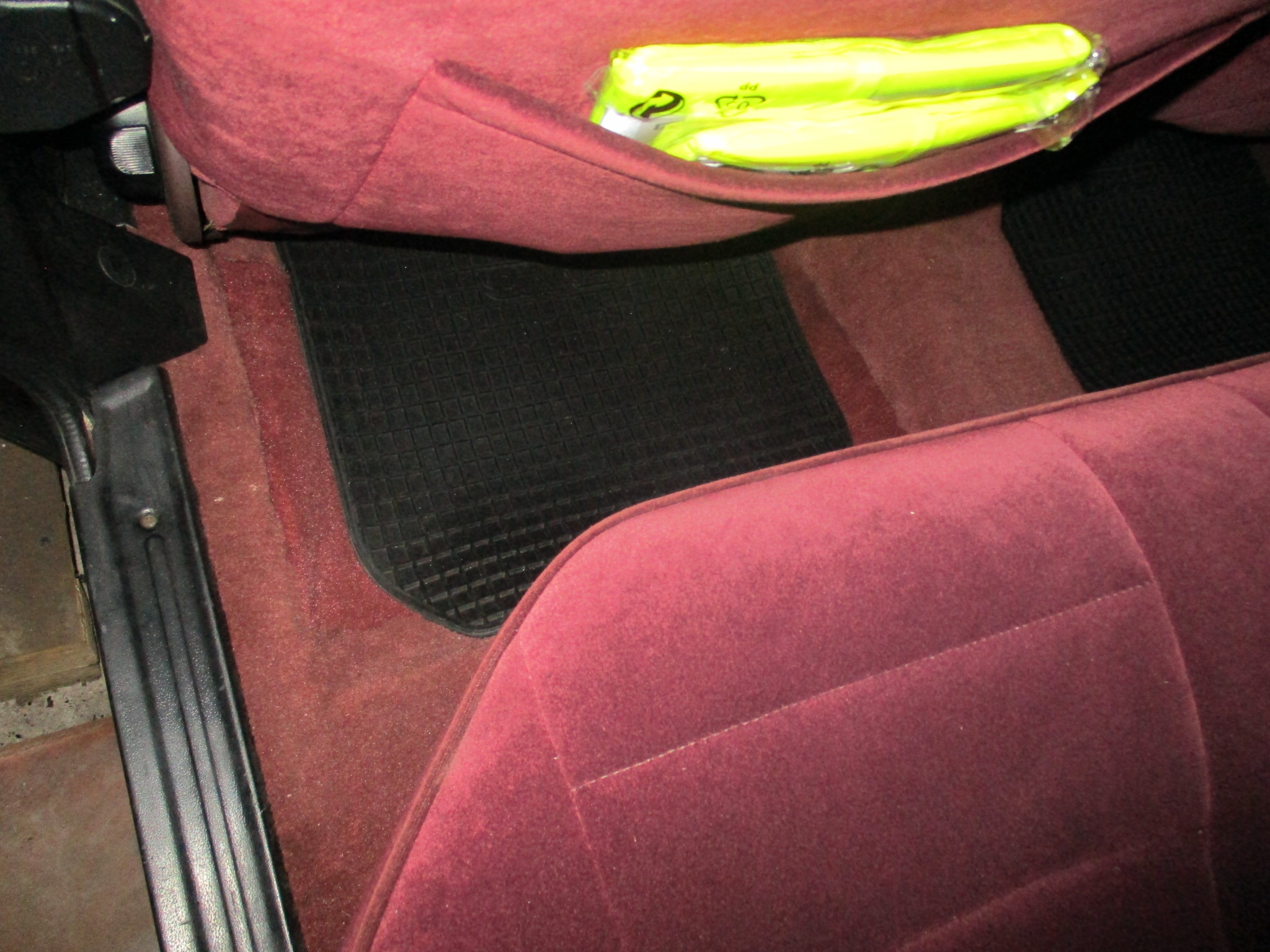

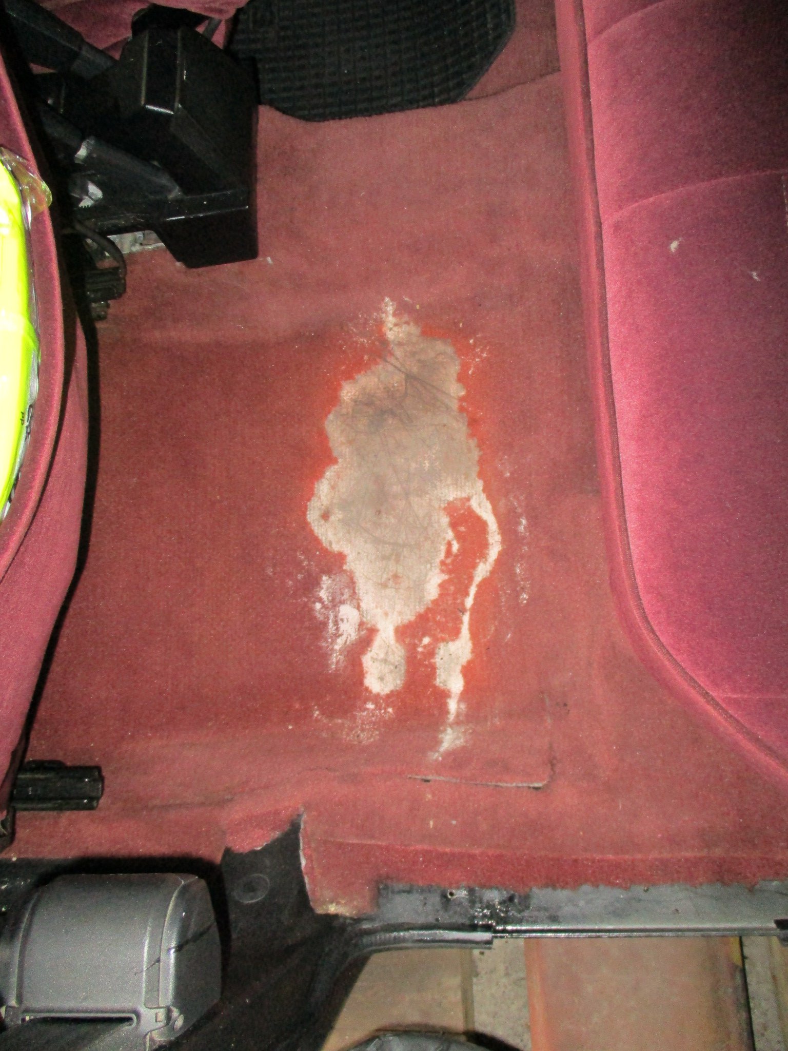

Nun bin ich mal dazu gekommen, mich um den hässlichen Teppich links hinten zu kümmern - keine Ahnung, was da mal passiert ist:
Dank nitromethan ist Ersatz ja vorhanden.
Der gut erhaltene hintere Teppich stammt aus einem 3-Türer, und nun weiß ich auch, dass der einzige Unterschied zum 5-Türer die kleinen Löcher seitlich für die Gurtbefestigung zu sein scheinen, der Rest passt offenbar - soweit ich das mit probeweisem Hineinlegen feststellen konnte.
Der wird also mal ersetzt, wenn das Gestühle aus irgendeinem Grund sowieso mal raus muss, oder wenn ganz viel Zeit übrig ist :rolleyes:. Vorher kommt dann noch ordentlich ein Flicken in die Löcher der Gurte.
Jetzt habe ich erst einmal das rottige Stück mit einem aus der sonst nicht mehr guten Fahrermatte ersetzt - so hat sie noch einen Zweck, es sieht wieder ordentlich aus, und auch wenn man die Fußmatte mal hochnimmt, muss man sich nicht schämen.
2016_0716_151424_hf.thumb.jpg.1e7117f695035349bef67f512d2f87b6.jpg 2016_0716_152004_hf.thumb.jpg.bff349388915d1de1718e76dff481b49.jpg

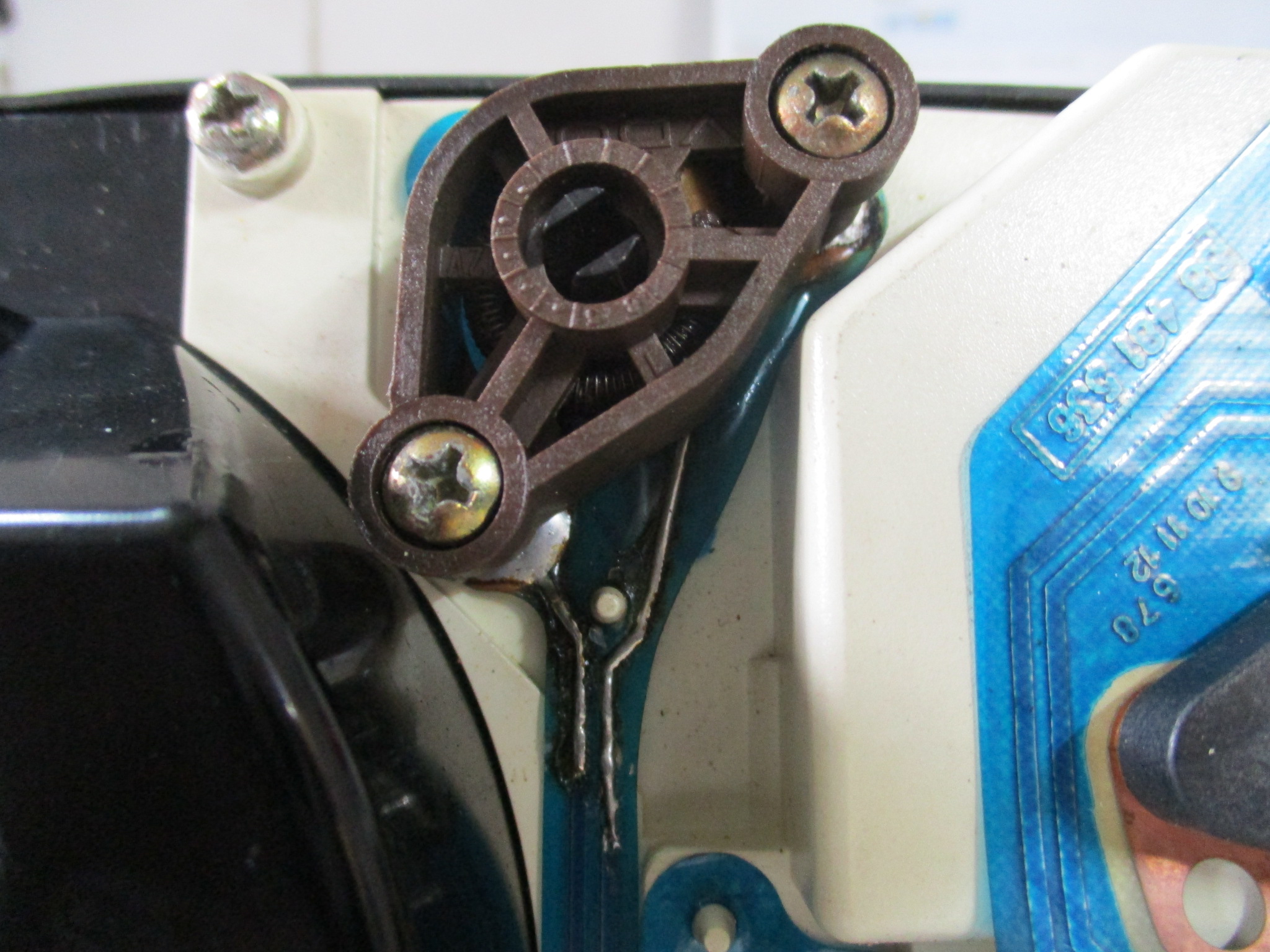

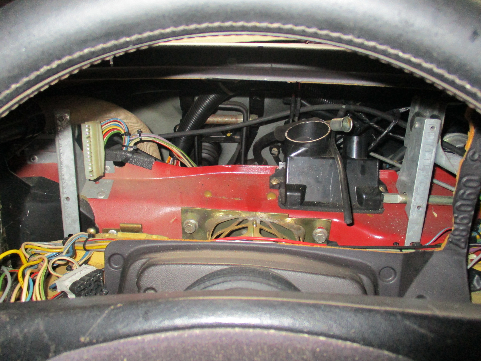

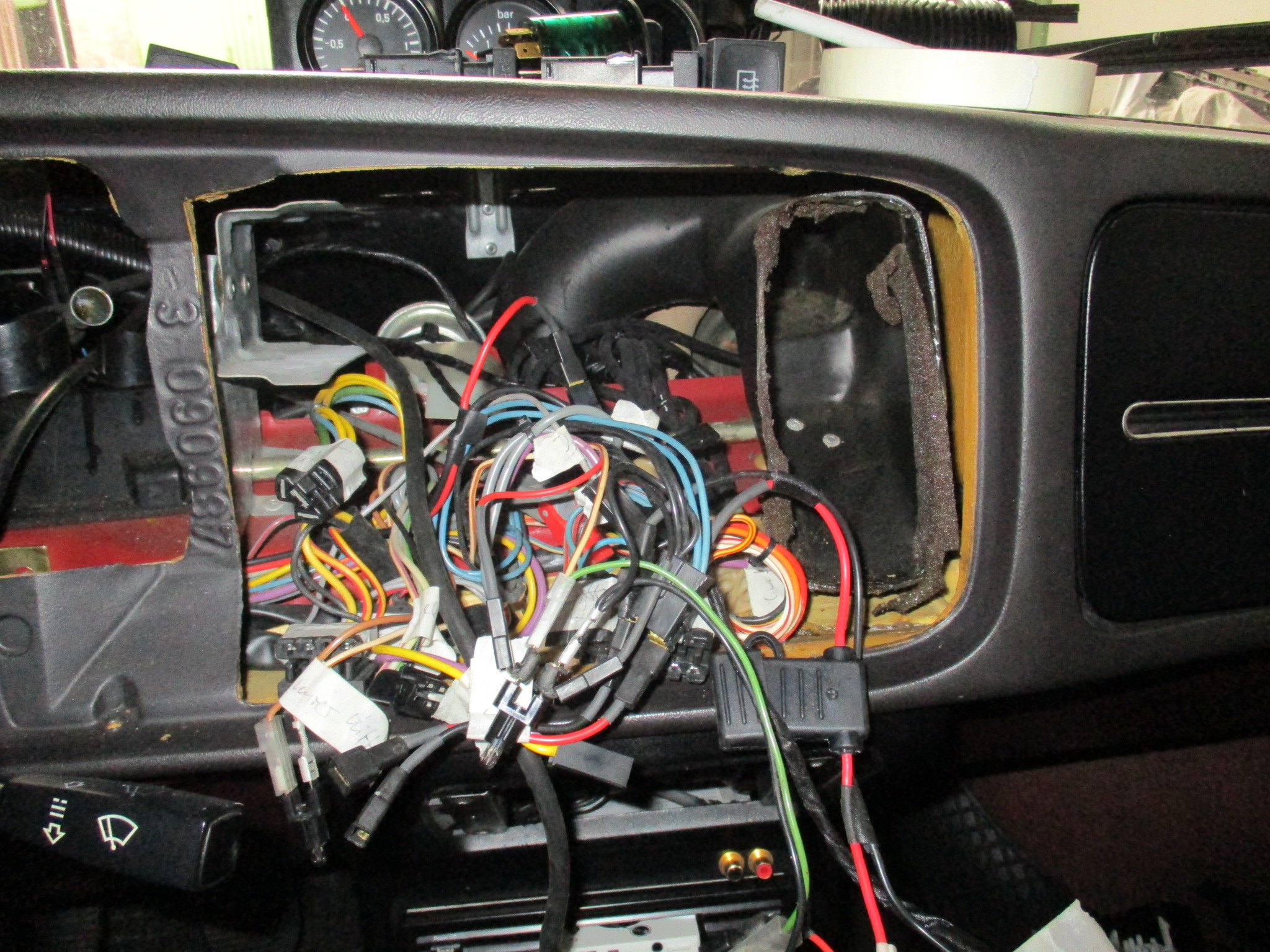

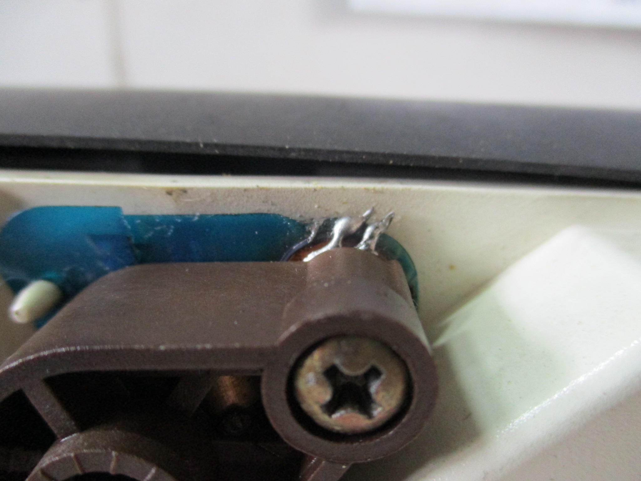

Die Tachobeleuchtung hat offenbar bereits früher Probleme bereitet und zur Reparatur herausgefordert...
2016_0718_192717.thumb.JPG.7a8406410d860905e6801b110593122c.JPG 2016_0718_192746.thumb.JPG.0782648d8fdc7dc11af75d1bd7c2620d.JPG
Inzwischen habe ich rausgefunden, dass die aufgelöteten Drähte offenbar guten Kontakt zur Folie haben, aber zwischen den Verschraubungen und dem Dimmer sich reichlich Dreck abgesetzt hatte, so dass hier der Kontakt fehlte.
Was mich allerdings etwas verwundert:
Hat Plüsch-Horst schon ein erstes Leben hinter sich, oder war 1987 einfach zu viel von der roten Farbe übrig, die (unbemerkt) weg musste...? :redface:

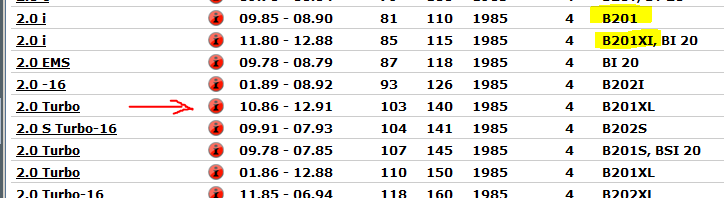

Weil ich gerade mal wieder darüber gestolpert bin und nirgendwo, auch in der Kaufberatung, was dazu finden konnte, frage ich hier:
was bedeutet der Motorcode B201XL bei Plüsch-Horst?
B201XL ist der Motocode für:
B201 2,0 Liter-8V Turbo Motor mit G-Kat und Ladeluft-Kühlung und APC-System
Nur MY 88
Danke, ja, das ist der Motor, den Plüsch-Horst drin hat.
Aber die Buchstaben XL passen irgendwie nicht in die sonstige Systematik - ist L nicht eigentlich LPT (ohne APC), und wofür steht das X...?
XL = große Lösung :tongue:
X dürfte für die H Motoren stehen (Verwendung ab MY 84) und das L für die Ausstattungsvariante. Im MY 88 gab es im 900er B201XC, B201XL und im Cabrio noch B202XL.

Nee, ob mit und ohne Kat ist egal. L ist Turbo mit LLK, das X m.E. nur Platzhalter.
Ob mit oder ohne Kat ist weiter hinten in der Nummer...
Hier gibt's eine Übersicht: http://www.saab-cars.de/threads/motornummer-entschluesselung.43590/#post-951405
Den 8V Turbo mit Kat & LLK gab's auch nicht nur im MY88, man konnte ihn spätestens 87 schon als Option bestellen (evtl. aber nicht in D).
Da fehlt aber ein bisschen was...der Sauger ist B201XI, und den 16V gab's nicht nur im Cabrio...
X siehe oben, noch vor dem LPT gab's ein neues Format bei den Motornummern (und keinen 8V mehr) - ab da passt das mit dem L=LPT dann wieder.
Ah ja, diese Zusammenstellungen hatte ich nicht gefunden - danke!
Das X ist mir aber immer noch nicht ganz klar - lt. Motornummer-Entschlüsselung aus deinem Link steht das X ja an der Stelle "Version Adaption" (2 = Saab 900 ist dort als Beispiel genannt) - heißt das, die Stelle ist nicht besetzt, oder noch etwas anderes?
Unklar ist mir in dem Zusammenhang auch (mal weg von meinem), wo dann der Unterschid zwischen den beiden 2,0i in der Tabelle ist:
Und nochmal zur Bestätigung: der Kat hat damit nix zu tun - auch die 8V Turbo ohne Kat haben also den B201XL, das wäre dann der mit 150 PS, richtig?
C, I und L sind mir (nun) geläufig - wofür bitte steht aber "S"...?
Sorry, wenn ich nerve, aber ich tät's gerne wissen... :redface:
Wer nervt? :tongue:
B202S Softturbo ohne LLK und APC
