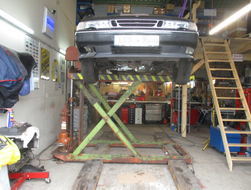

meine Bühne habe ich Ermangelung weiterer Informationen immer mit 10W40 Motoröl betrieben. Das funzte über 10 Jahre.
Zuletzt habe ich HPL 32 von Mannol eingefüllt (Lt. Mannol Ersatz für HLP 46). Dieses Öl verwende ich auch in meinem Baggerlader MF, Bj. 1958.
Die Hydraulik wird damit leichtgängiger, so meine Einschätzung.
Zum Ablassen der Last:
Die Geschwindigkeit mit der die Last nach unten fährt, hängt in erster Linie vom Lastgewicht ab.
Und die Dosierbarkeit ist zumindest bei meiner Bühne immer so eine Sache.
Das Problem ist dabei, den Druckpunkt zum Ablassen zu finden.
Da ist wahrlich Fingerspitzengefühl angesagt.
Hat man diesen Druckpunkt gefühlvoll überschritten, läßt sich die Bühne feinfühlig dosieren -von langsamst zu fix, egal ob mit Motoröl oder HLP.
Die Kraft um den Druckpunkt zu überschreiten ist (bei meiner Bühne) direkt abhängig vom Gewicht des Fahrzeuges. Lade ich so 1.0 -1.2 to auf, geht das noch recht geschmeidig.
Bei meinem 1.6to PKW wird es unschön. Abhilfe schafft hier eine Verlängerung des Ablasshebels. Aber man merkt, die Bühne erreicht Ihre Grenze.
Nochwas zur Dichtigkeit:
Seitdem ich die Bühne im Einsatz habe, ist der Hubzylinder 100% dicht. Da kann ich stundenlang ein Fahrzeug oben haben, da geht nix auch nur einem Millimeter runter.
Ich schreibe das hier, weil ich konstruktiv der Lastsicherung durch den Mast nicht von zwölf bis Mittag traue.
Wenn die Bühne in die Lastsicherung fährt, merkt man daß der Mast nicht annähernd im Mittelpunkt der Hubplattform steht. Selbst der Hubzylinder steht nicht Mittelpunkt der Querachse.
Zudem stehen bei hochgefahrenem Fahrzeug ab dem drittletztem Loch die Scheren kaum noch über den Mittelpunkt der Längsachse des Fahrzeuges heraus.
Die Hubplattform wird also drehpunktmäßig nach außen belastet. Man kann am Masten beobachten, wie sich dieser unter "Sicherung biegt".
Daher setze ich Fahrzeuge so dicht wie möglich an die Kette (max. 5-6cm Abstand)
Sicherlich, meine Bühne ist schon was älter.
Die 1.5to Bühnen sind jedoch bei unseren breiteren Fahrzeugen (im Vergleich zur Pappe) schnell am Limit.
Das A und O ist m.E. die ordentliche °genaue Ausrichtung und die Dichtigkeit nebst Wartung und Fluchtweg...offenhalten...

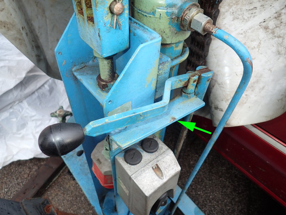

wo ist eigentlich normalerweise der untere Anschlag des Hebels?
Bei meiner Takraf stößt die Verschränkung des Hebels gegen die Platte, siehe Pfeil. Drücke ich den Hebel ein kleines bisschen nach rechts, kann ich ihn ein bisschen weiter nach unten drücken und die Bühne fährt etwas kräftiger hoch. Nur so komme ich immer in die oberste Position.

@Mangoandy: Da stimmt die Position des Hebels nicht, der Halter, der den Hebel festhält muss einen höheren Abstand zur Halterung haben.
@all: nach einiger Zeit der Benutzung kann ich nun sagen, dass die Bühne gut funktioniert. Der Druckpunkt ist auch besser geworden oder ich komme damit besser klar. Danke jedenfalls noch einmal für die viele Hilfe und die gute Anleitung!

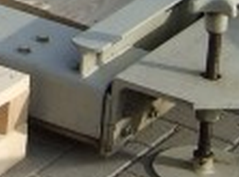

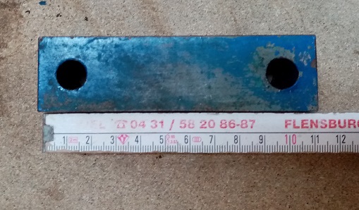

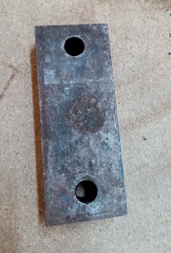

1. Nach dem abladen lag plötzlich das Teil auf den Fotos neben meiner Bühne. Ich habe aber nicht gesehen wo es her kam und nichts gefunden wo es hingehören könnte. Die beiden Löcher jeweils rechts und links treffen sich.

Die einzigen Stellen, auf denen 2 Schrauben nebeneinander sitzen, sind auf dem Foto zu erkennen - ob da an einer der Stellen so eine Lasche drunter gehört, kann ich dir aber nicht sagen...

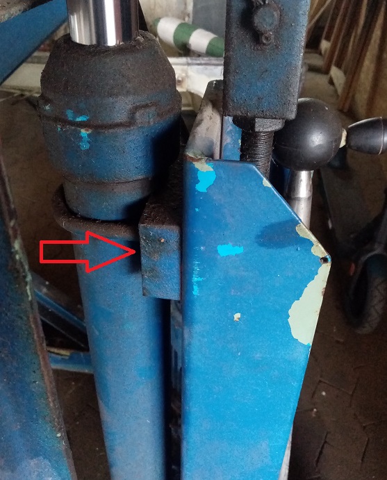

Zu dem Metallklotz, habe mir den Bereich auf dem Foto von Patapaya mal angesehen aber nicht gefunden wo es passen kann.
Die Abmessungen sind identisch mit dem Teil auf dem Foto wo die Rundschelle mit dem Klotz am Zylinder verschraubt ist. Diesen "Abstandshalter" hat meine Bühne nur im oberen Bereich. Sollte das ganze auch unten am Zylinder auch noch einmal verbaut gewesen sein? Dann würde mir zwar die Schelle fehlen aber das ist kein Problem. Habt ihr auch nur oben den Abstandshalter am Zylinder oder sind bei euch 2 verbaut?

meine 1.5 to. Takraf hat nur oben einen Abstandshalter (Rohrschelle + Holzklotz), unten ist der Zylinder in einem (Kipp-)gelenk fixiert.
Das nicht identifizierte Blech/Stahlteil mach mir eher Sorge. Denn irgendwie fehlen dann ggf. auch 2 Schrauben....
Hat das Bauteil die gleiche Farbe wie die Bühne -und wenn ja, dann muß das Teil einseitig gegen ein anderes abgeschirmt gewesen sein -während die andere Seite zugängig zum Streichen war (blaue Farbe).
Die Rollen der Scheren sind (aus der Erinnerung) ebenfalls mit 2 Schrauben befestigt. Bliebe sonst noch die Sicherungseinrichtung am Mast...
Und aus meiner Sicht wichtig: Der Hubzylinder muß absolt dicht sein und das Fahrzeuggewicht dauerhaft -über Stunden- tragen. Die mech. Sicherung ist eine Sicherung, Sicherung, Sicherung....
Mein Zylinder ist auch dicht und unten ebenfalls mit einem Gelenk montiert. Ich habe sie heute erstmal sauber gemacht gefettet und abgeschmiert. Dabei in sämtlichen Positionen abgesucht aber keine passende Stelle gefunden. Bei den laufrollen psst der Loch Abstand nicht. Schrauben sind auch keine rausgefallen eben nur der Klotz (Stahl vollmaterial an jeder Seite 2 Löcher 90Grad versetzt sodass man in die Gesamt 4 Löcher nur 2 Bolzen stecken kann). Zwischen der Sicherungseinheit hatte ich nur kurz reingeschaut aber nur die Laufrollen gesehen. Da werde ich dann noch einmal schauen ob es vllt. irgendwie drinnen mitfährt z. B. auf dem Träger wo die Sicherung einrastet. Aber dazwischen kommt ja eigentlich keine Farbe hin. :confused:
Von der Breite würde es auch zwischen die Lenkrolle und der höhenstellschraube passen. Aber auch da konnte ich nichts sehen wo es gewesen sein könnte.

Ja, die Befestigung des Zylinders ist korrekt so: unten nur das Gelenk und oben der Bügel mit Holzzwischenlage.
Zu dem Teil hab ich noch keine Idee...
