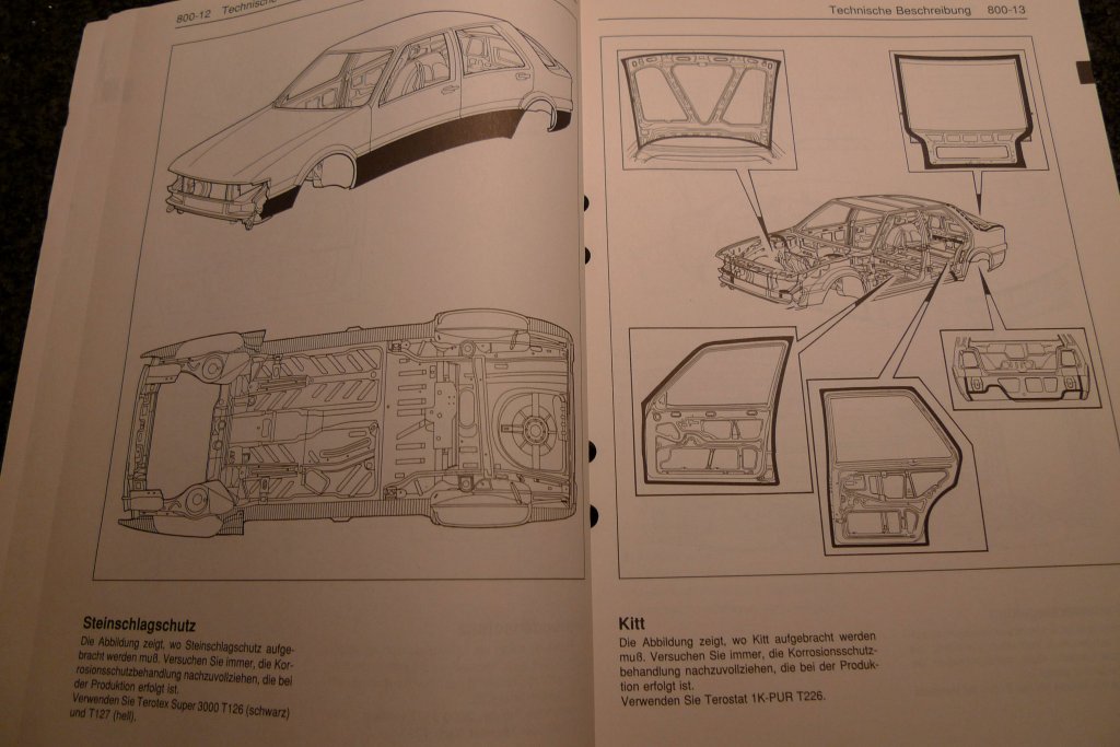

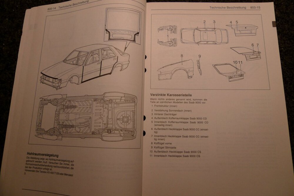

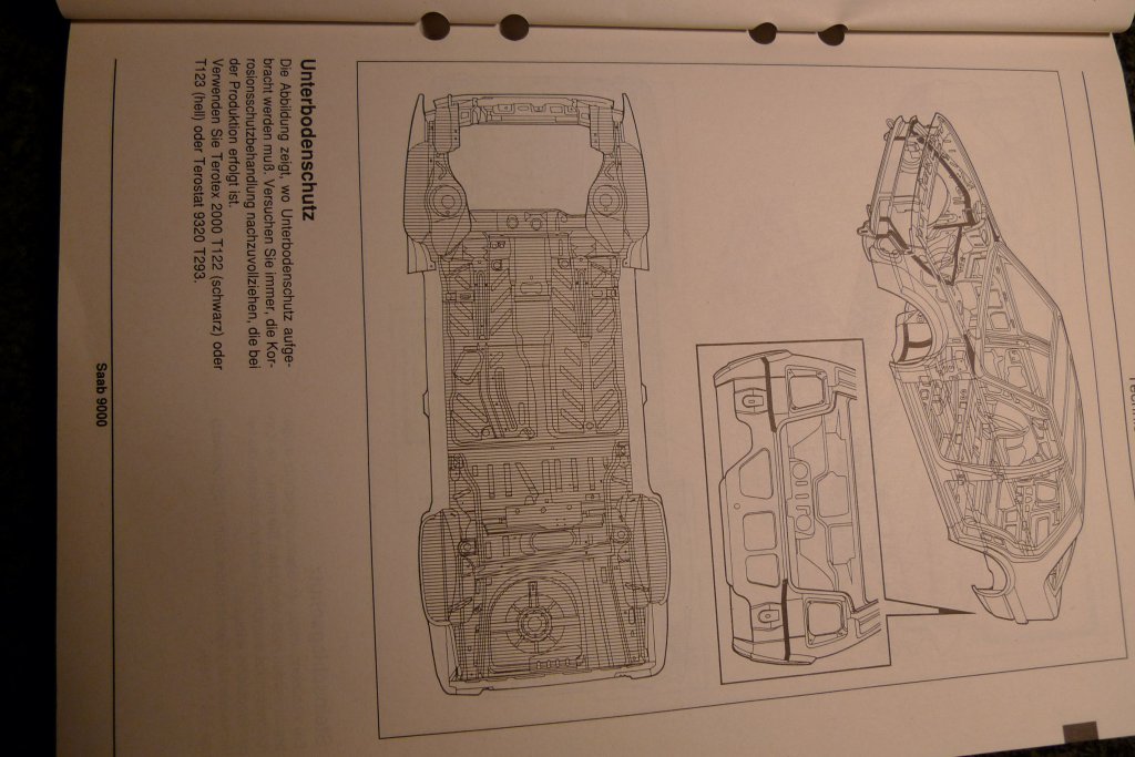

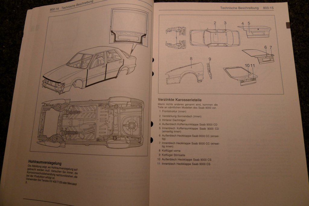

Ich habe mal eben Fotos gemacht (Saab Werkstatthandbuch: Karosserie, Karosseriereparaturen).
Daran kann man sich etwas orientieren, was werksseitig gemacht worden ist.
Steinschlagschutz: Terotex Super 3000 T126 (schwarz) und T127 (hell)

Hohlraumversiegelung Terotex HV 400 T129 oder Mercasol
Kitt: Terostat 1K-PUR T226

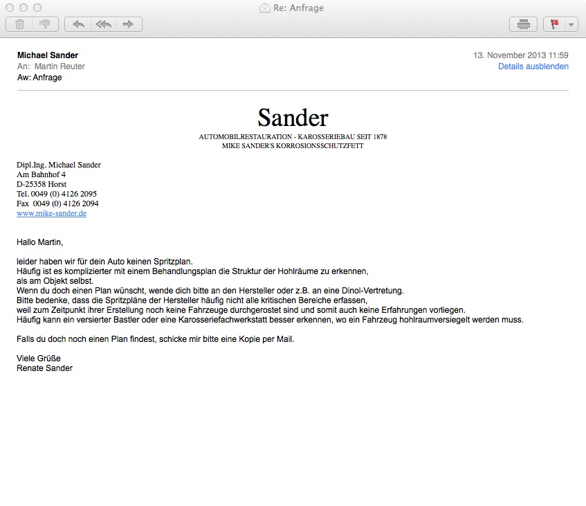

.pdf wäre natürlich perfekt. Parallel habe ich gestern eine Mail an Mike Sanders geschrieben ob er denn einen Spritzplan für den 9000er hat, so wie ihn targa für den 900 schon veröffentlicht hat und ob er mir diesen auch gegen Zahlung zukommen lassen würde.
... und eben habe ich Antwort erhalten:
[ATTACH]76737.vB[/ATTACH]
Das würde bedeuten, dass die Herstellervorgaben unter Umständen ungenügend sind, was nachvollziehbar ist. Dennoch kommt man mit den .pdf weiter, auch mit den Hinweisen von Josef. Befriedigend ist das aber noch nicht wirklich. Ich überlege.
