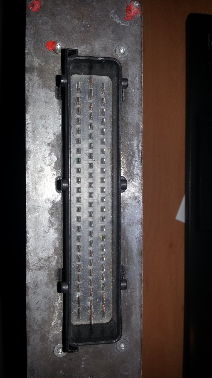

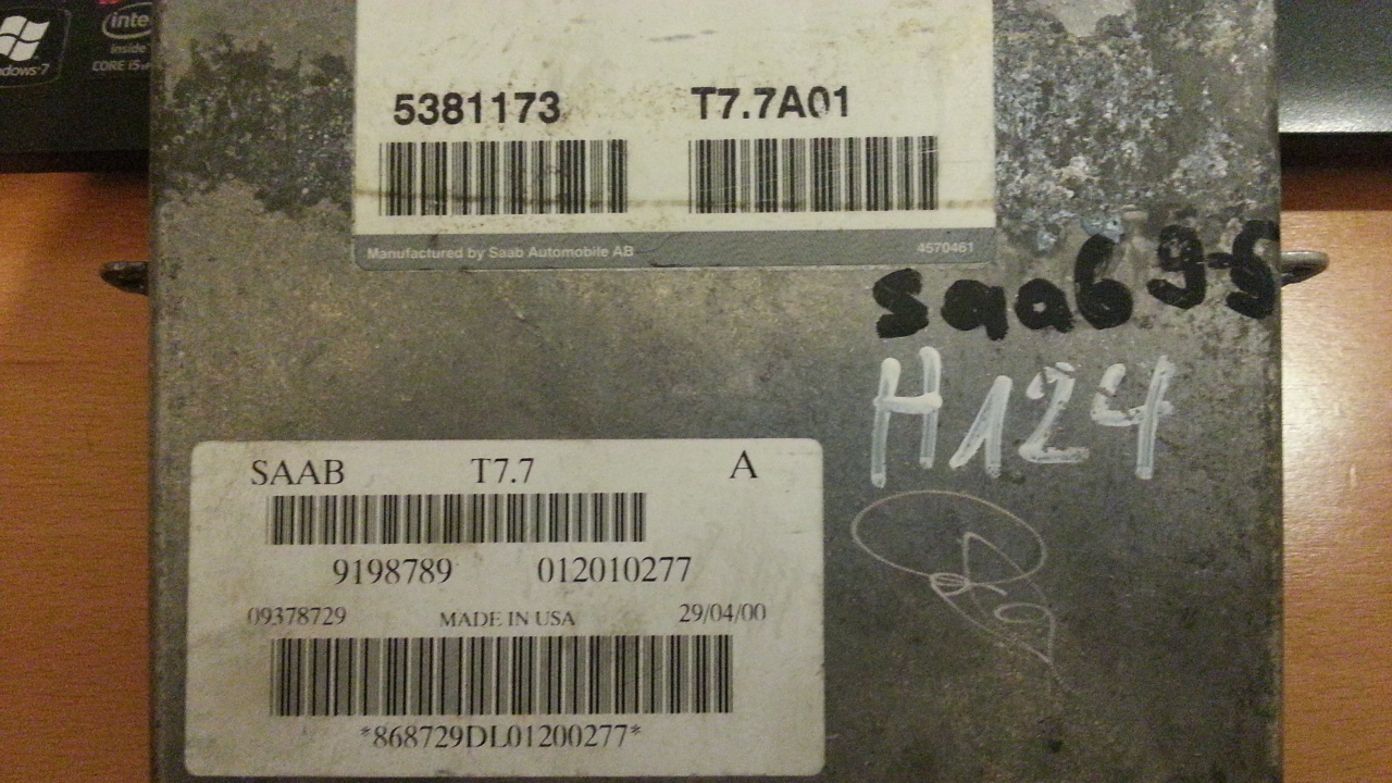

Hallo geschätzte Foristen,
kann mir jemand sagen, ob ich aus den Badges die auf dem Steuergerät kleben, erkennen kann, für welches Fahrzeug das Steuergerät verwendet werden kann (bzw. aus welchem Fahrzeug es stammt)??
Insbesondere interessiert mich, ob vielleicht die Codierung T7.7A01 auf die Verwendung in einem Automatik Fahrzeug hinweist.
Dank in die Runde....

abgebildete steuergerät ist ein austausch teil d.h. bereits gewechselt
die steuergeräte ab werk haben immer die VIN
o.g. ECU ist für SAAB 9-5 Aero MY2000 bis VIN Y3047099 vorgesehn
schalt oder automatik getriebe ist egal

Dann steht deiner Meinung nach das "A" für Austausch und nicht für Automatik???

ECU gehört ursprünglich zu einem frühen B235R 9-5 1999-2000 und das bis Chassis
...Y3047099.
Das triff natürlich nur zu, wenn darauf nichts geändert wurde :-)
Der Hardware ist es völlig egal wo du sie einbaust und welche Aufkleber darauf sind. Es sei denn du suchst ein SG welches du plug&play tauschen willst, bzw. mit Tech2 verheiraten möchtest. Sonst kannst du da jede Software aufspielen die du brauchst.
Sollte von einem Automatik stammen wenn die Infos die ich gefunden habe richtig sind.

Das A01 ist einfach Hardwareversion.
Ich meine die T7 hatte nur die eine

Ab T7 gibt es da keinen Unterschied zwischen Automat und Schalter nur noch zwischen den Märkten.
Diese die Du da hast ist für die ersten Aeros 99 und die 2000er DE und SE.
Was letztlich aber drauf ist weis kein Mensch, Schließ mal ein Tech an und lies die FW.
Original sollte die eh nicht mehr sein, die sollte längst umprogrammiert sein, kam so um 2001 oder 2 ein Upgrade die DI-Box betreffend

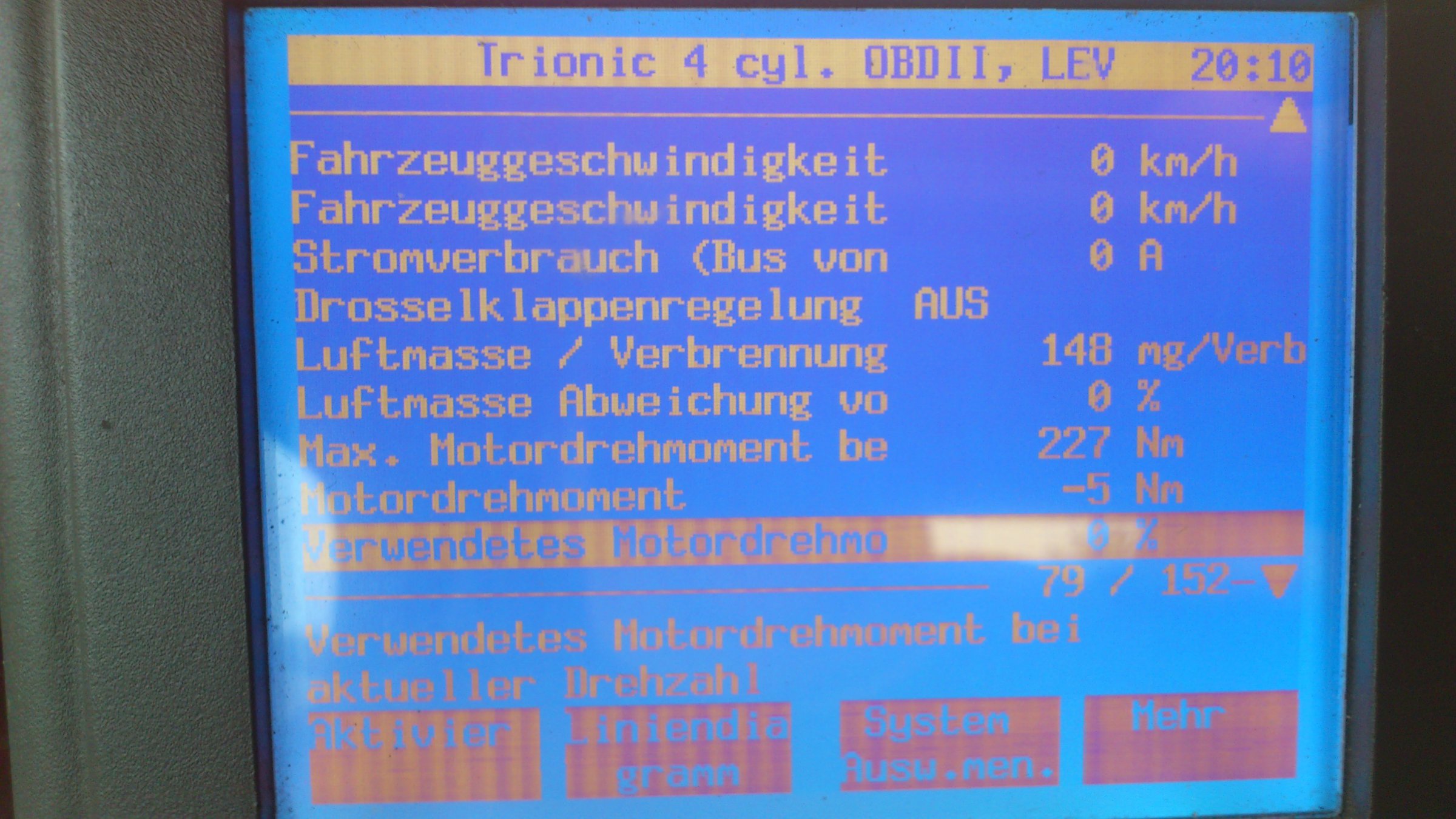

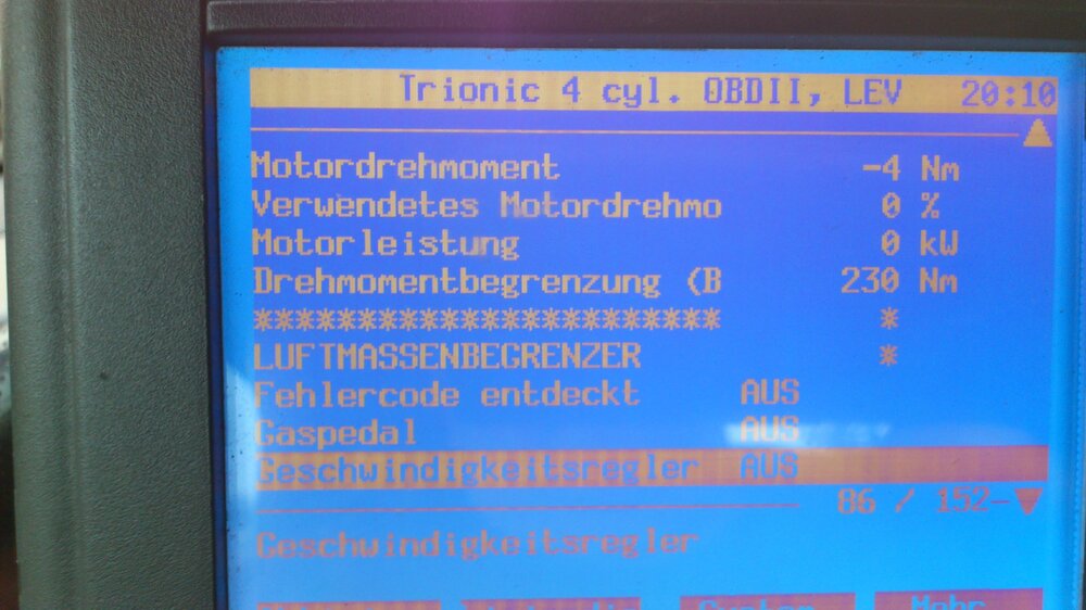

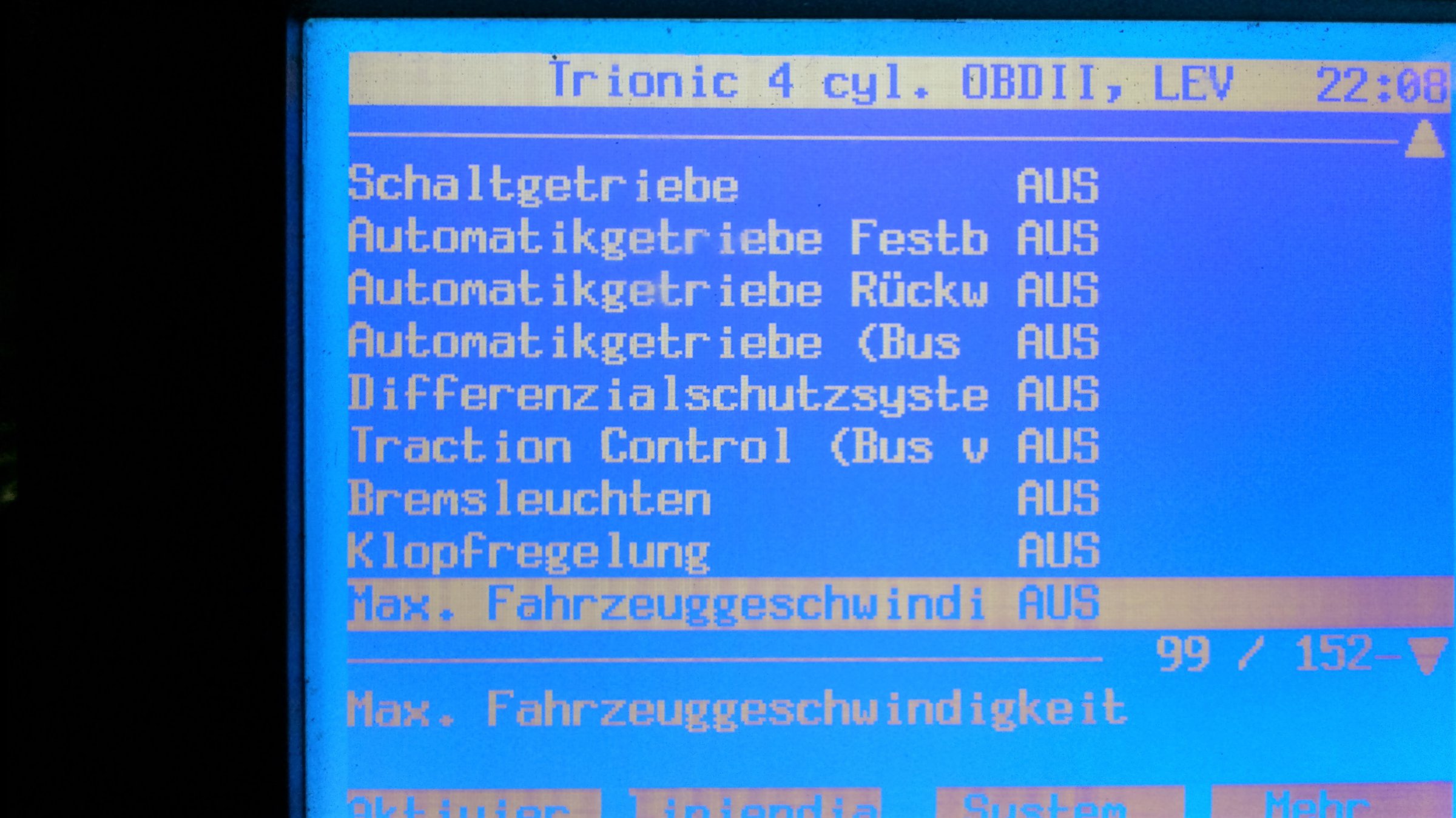

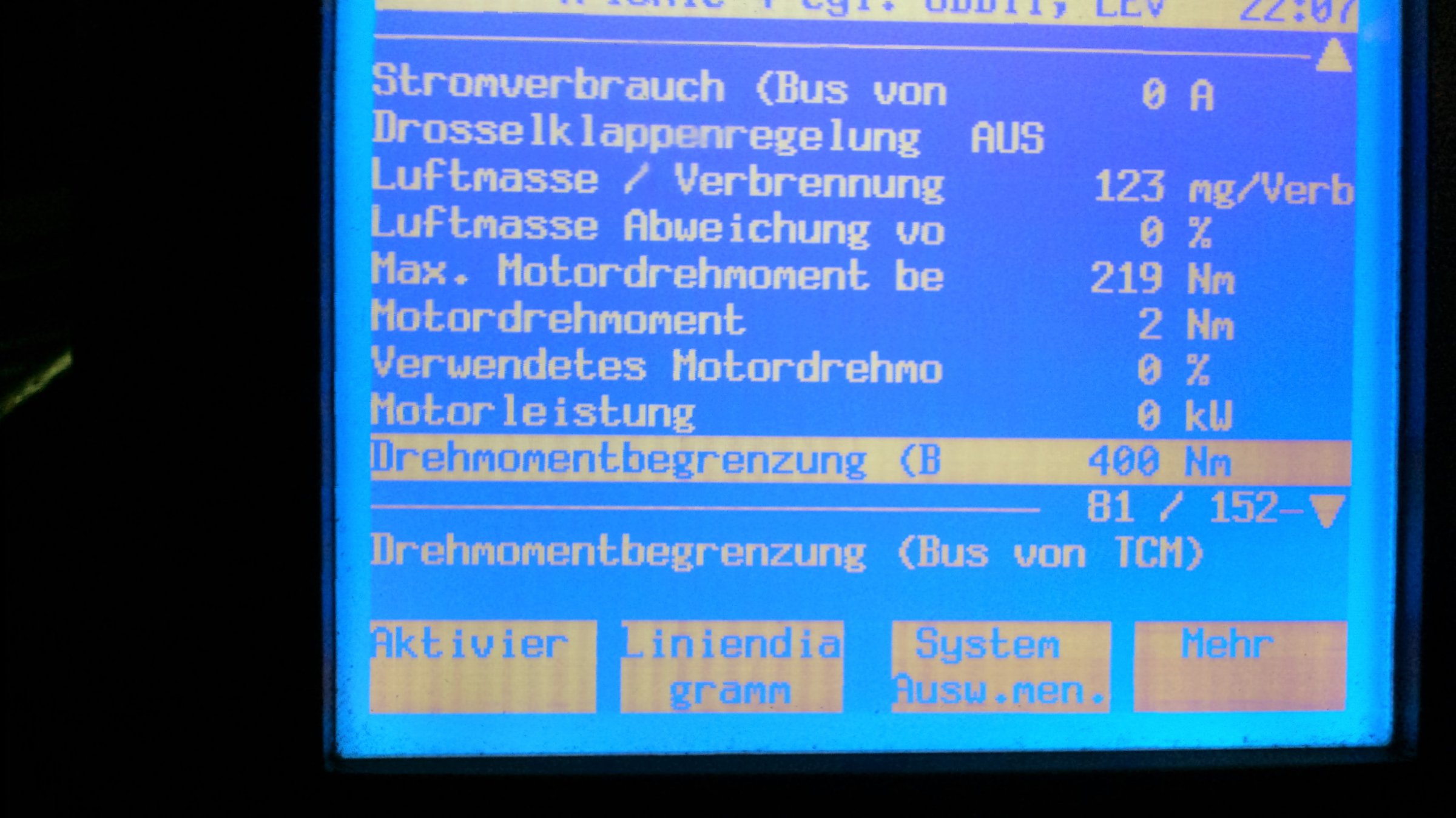

Und hier etwas aus dem TechII
DSC_0018.thumb.jpg.90de23aa85011947faa1122529dee803.jpg DSC_0017.thumb.jpg.c86c7ad78c76710612eef2614f4c6e8b.jpg ..2,0 T
DSC_0035.thumb.jpg.183008fda53fbaf8e1cc8eb5e24f1e9b.jpg DSC_0037.thumb.jpg.fd0e62a4ff12889668509a3553c5f1b0.jpg ....2,0T
gelesen am Objekt im Leerlauf......möchte das Getriebe weiter erhalten!
und da ich mehr T7-Steuergeräte habe wie Autos, könnte ich tapfer weiter rumstöpseln.....vielleicht mit weiteren anderen Ergebnissen.
wie zB am selbigen 5G-Automat ein weiteres 2,0l T7-Motorsteuersoftpaket, danach verschwindet sogar der 5te Gang aus dem Getriebe.
Und alles nur weil ich am selben Auto, die 2.0L-T7-Motor-Steuergeräte( incl Software....:smile:) tausche.......:confused::confused:
