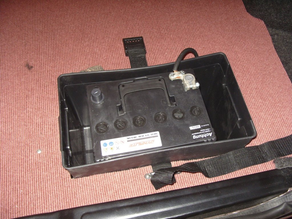

Und sage mal, Akku hinten, oder wie sehe ich das?
Nur wg. Lastverteilung, oder vorn dann auch den Platz für eine saubere Krümmung genutzt?

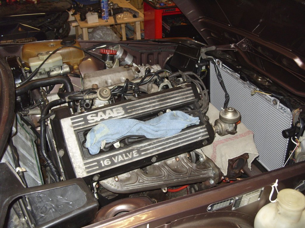

... ja. 3" ab Turbo mit rundem Bogen, durchgehend bis hinten :smile:
@tim: wenn ich mich den 1100 nähere, bin ich schon zufrieden.

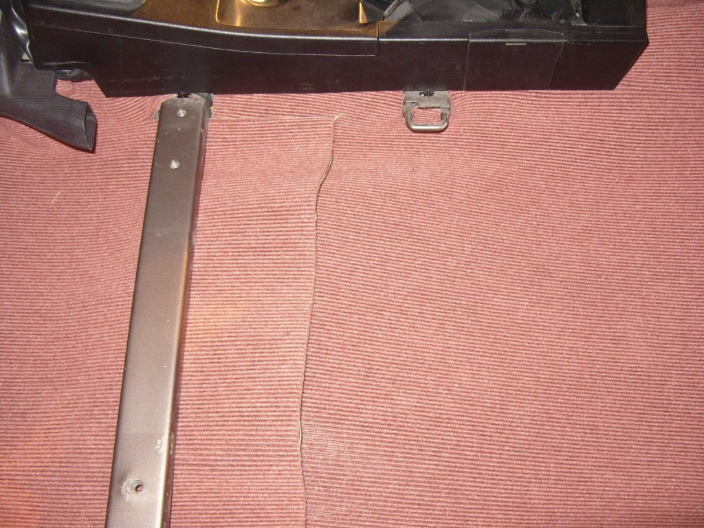

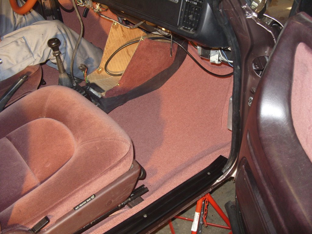

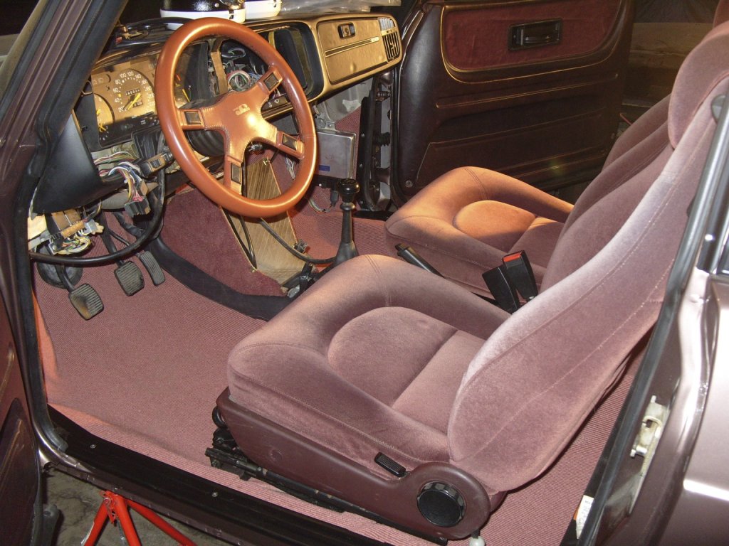

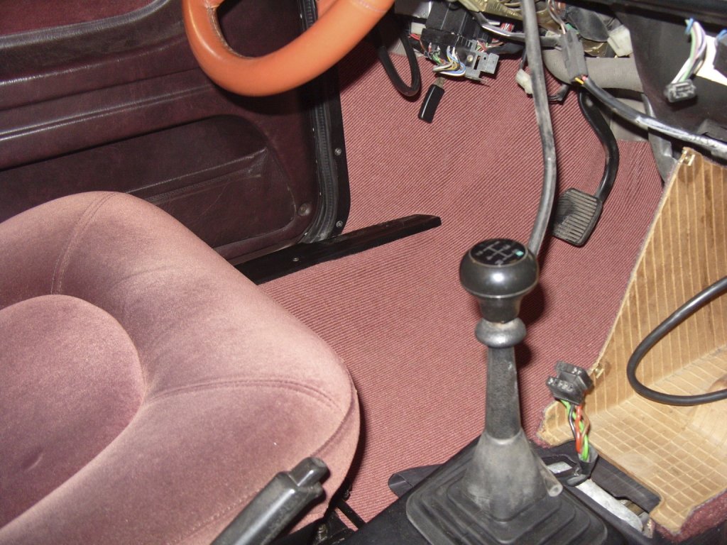

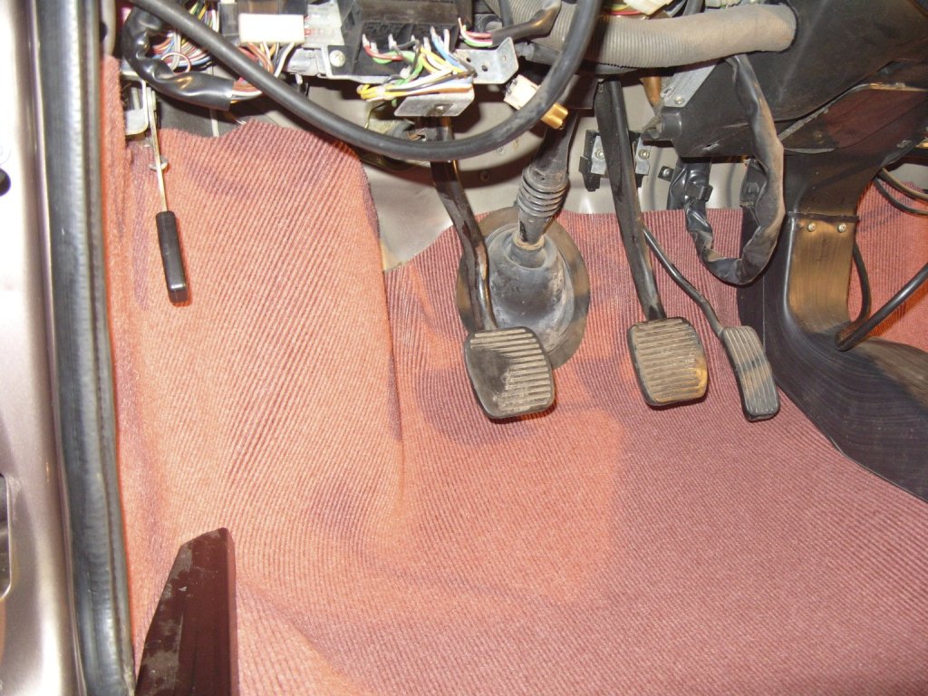

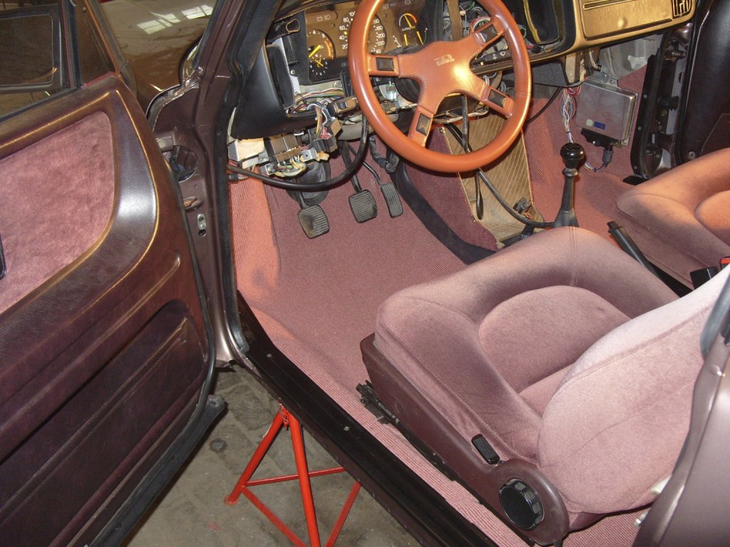

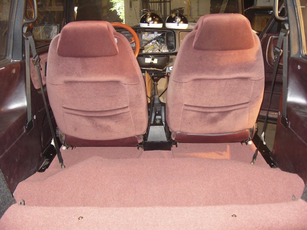

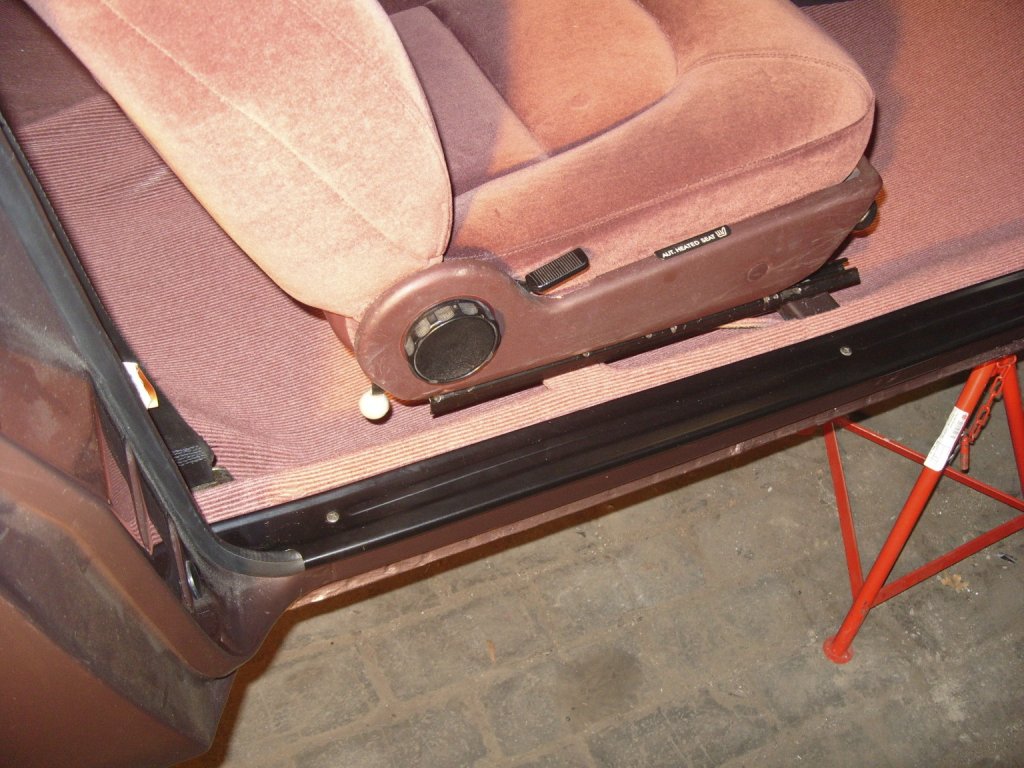

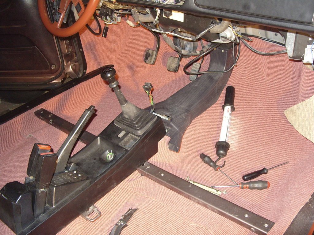

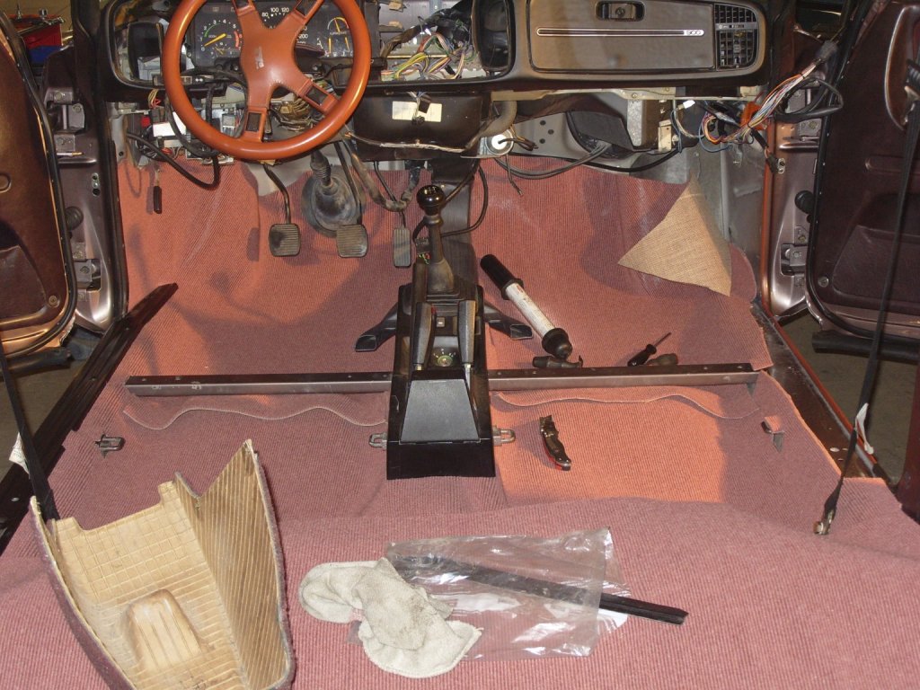

Kurzum, es ist alles rausgeflogen oder durch leichtere Materialien ersetzt worden, ohne von außen große optische Veränderungen zu verursachen. Motorraum war mir am wichtigsten, ist aber auch am schwierigsten zu realisieren. Sämtliche Karosserieanschraubteile, etwa der Ölkühlerschutz (ist ein komplett anderer Ölkühler an anderer Stelle verbaut), Luftfiltergedöns, Spritzwandteile etc. Da kommt schon was zusammen. AC raus, AGR raus, Batterieträger + Akku raus etc. Motor und Fön sind allerdings (erstmal) "unverändert".

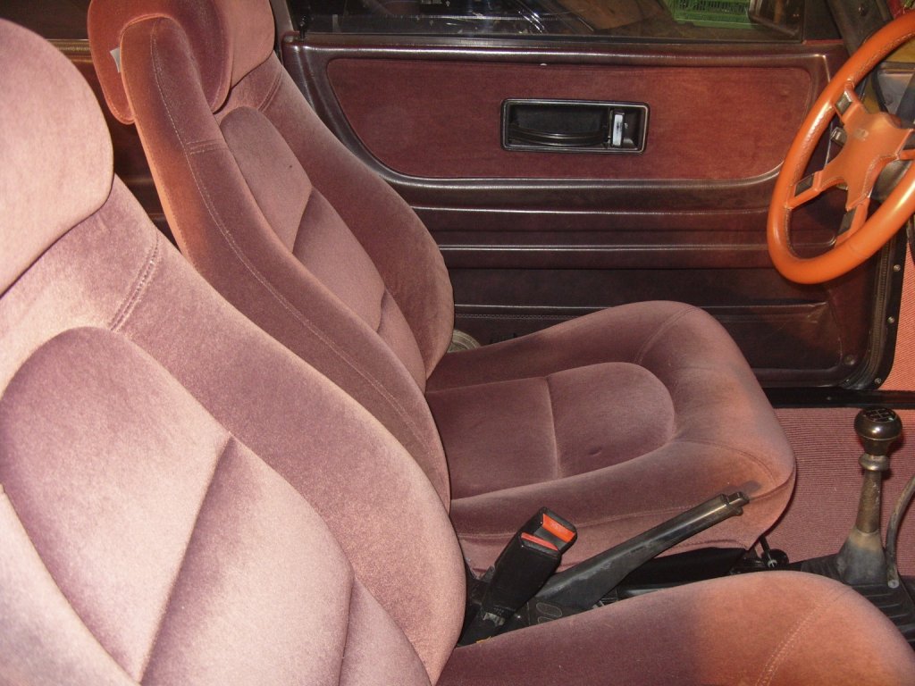

Gesamtes Dämmmaterial entfernt, Türen komplett ohne Helferlein und Innenleben, Seitenscheiben aus Makrolon (vorne verklebt - hat auf den Detailfotos niemand gesehen :rolleyes:), Rückbank raus, Bodenplatten durch dünnes Sperrholz ersetzt... Kofferraum bis auf Akku leer... und noch so ein paar Kleinigkeiten.
Ist alles ohne größeren Aufwand wieder rückbaufähig. Darauf habe ich geachtet - falls er mir dann doch zu laut werden sollte :biggrin:

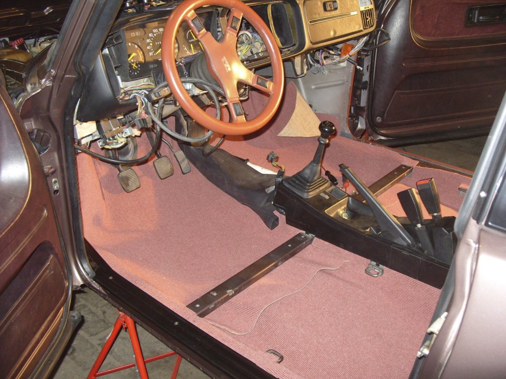

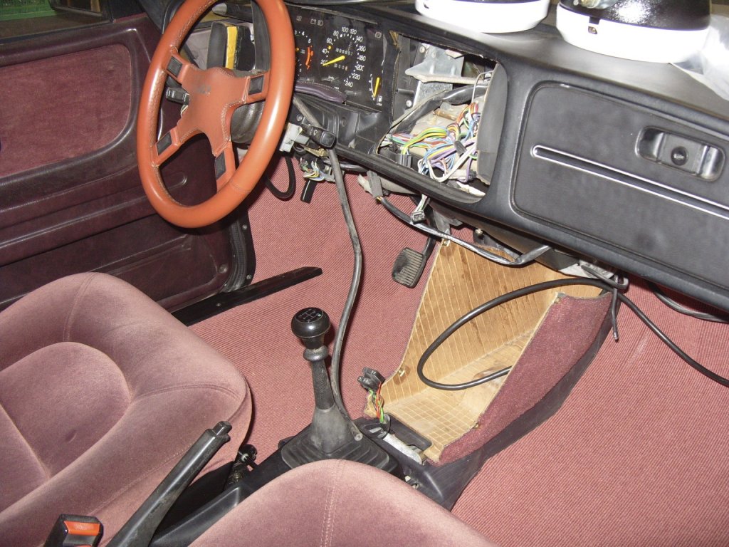

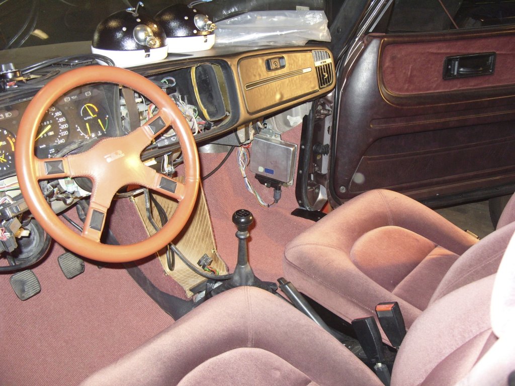

Noch'n paar Bildchen.... :smile:
:smile::smile::smile:
Freiliegendes Steuergerät? In der Hoffnung, dass dein(e) Co nicht bei hohen Kurvengeschwindigkeiten versehentlich auf der Suche nach Halt den Stecker aus dem Gehäuse tritt. :biggrin:
Nee, sieht gut aus. Die Friemelei gestern sah auch anstrengend genug aus.
