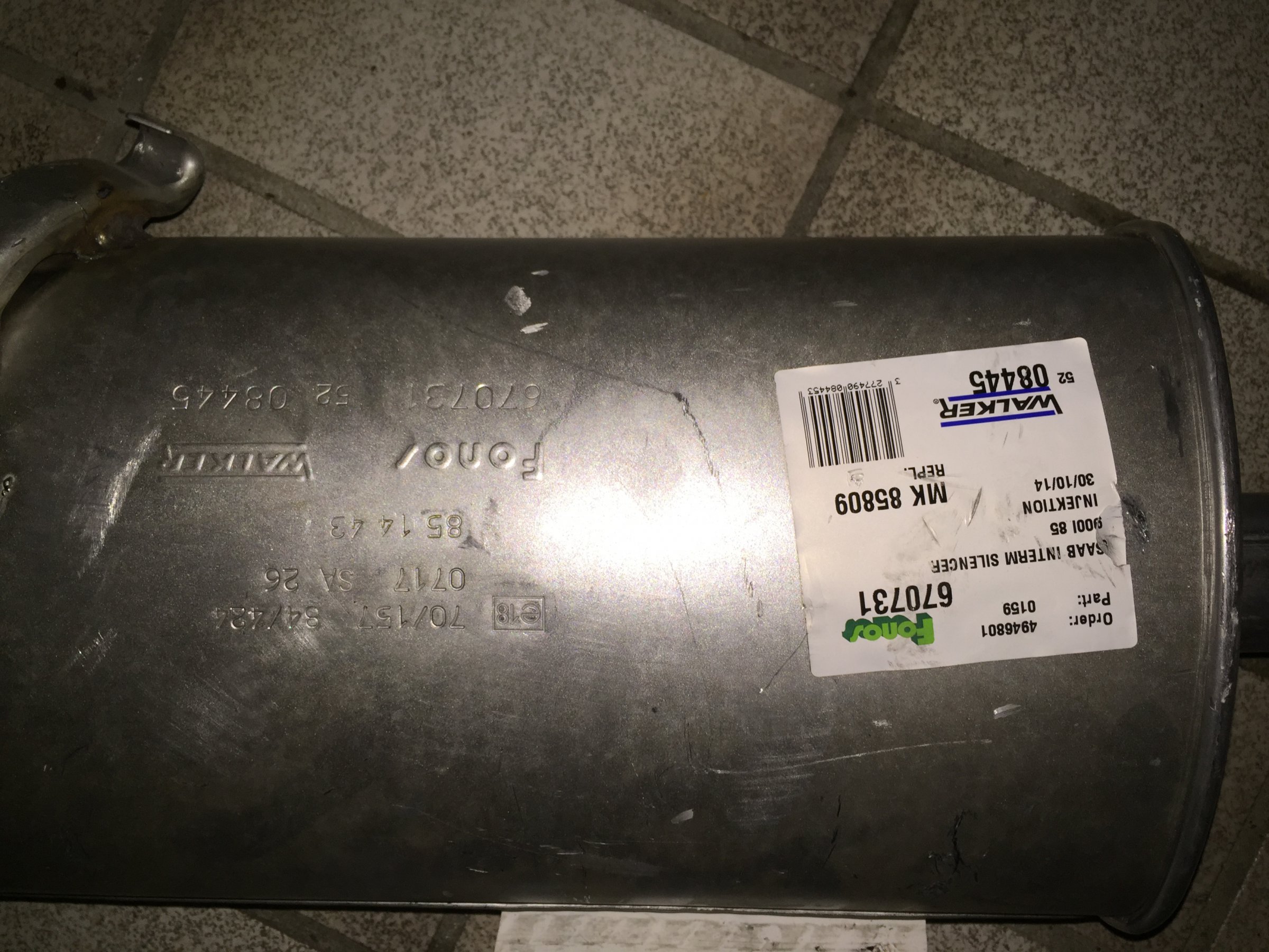

Hallo Saabgemeinde,

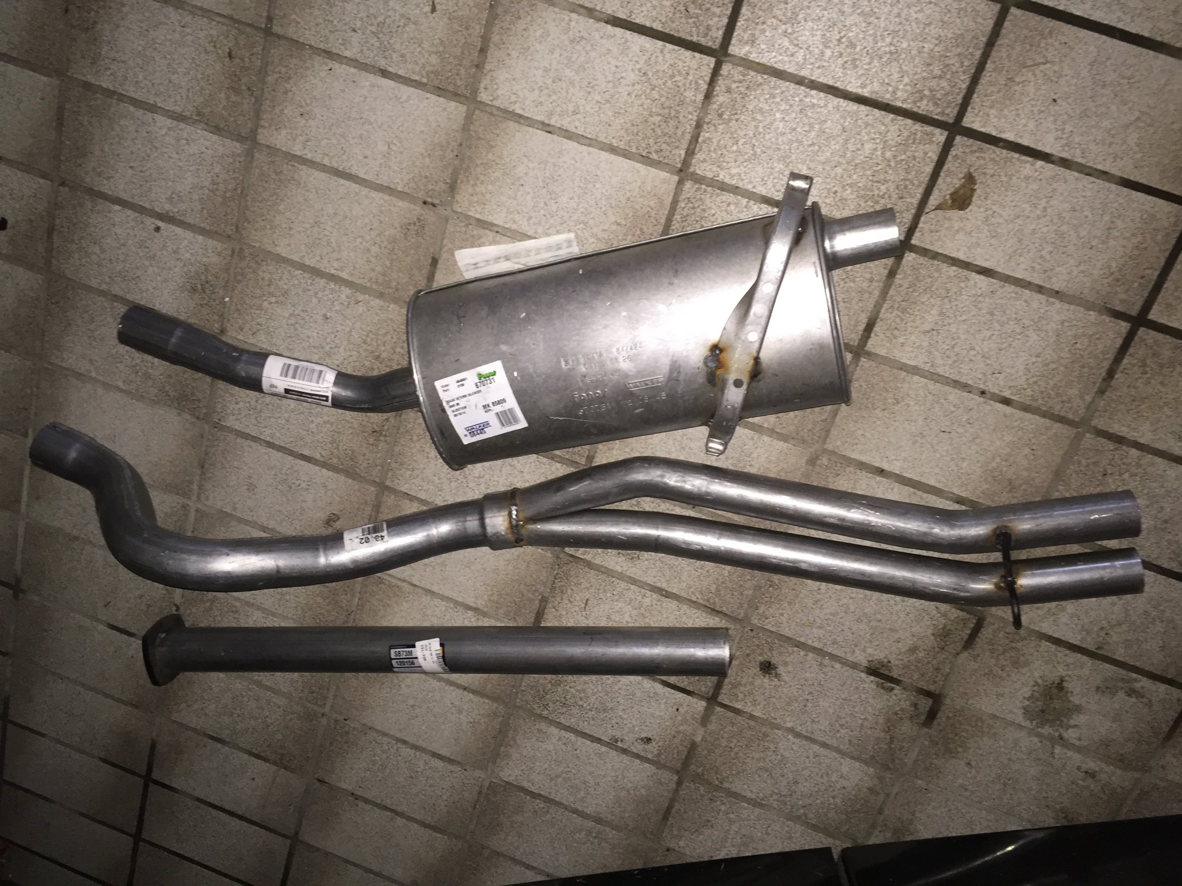

ich habe mir in der Bucht eine Auspuffanlage für meinen 900er FPT Turbo gekauft.
Von verschiedenen Anbietern im Netz, allerdings nach Modell Konfiguration. Die Teile sind gekommen, allerdings passen die Anschlüsse nicht….:confused:

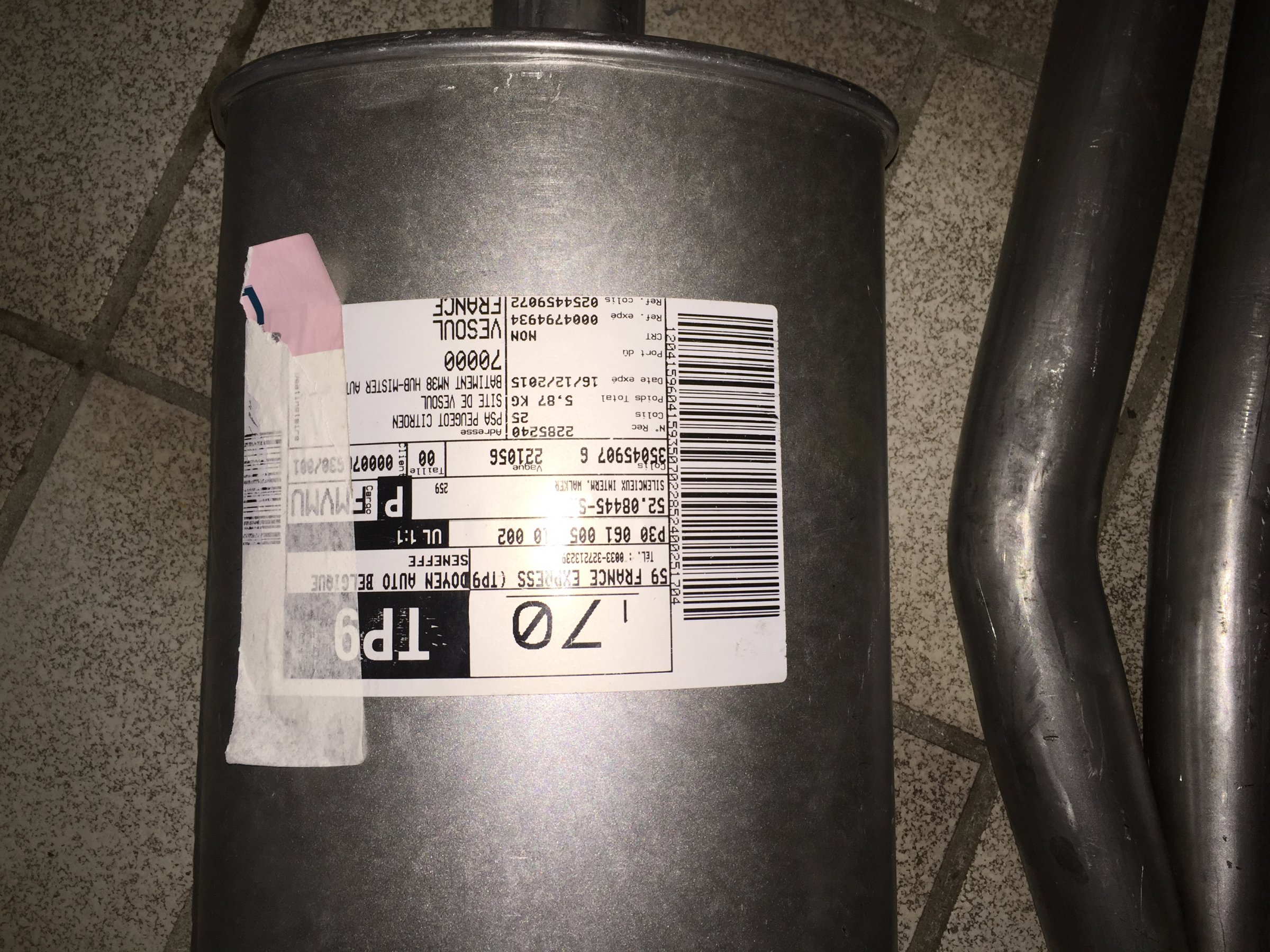

Das Zwischenrohr ab Kat hat am Ende 5,9 cm Außendurchmesser, der Topfanschluss dazu nur 4,7 AD
Das Doppelendrohr hat Anschluss 6,4 cm, an dieser Stelle hat der Topf auch nur 5,2cm,
es ist als wäre der Topf generell zu klein in den Anschlüssen….
Habe ich den falschen Topf - ein Walker obwohl der als Turbo ausgeschrieben war…..oder oder…
Danke für Euere Hilfe.
Was ist "FPT"?
Ich meinte damit Full Pressure Turbo, also die 160 bis 185 PS Variante. Es gibt ja noch den LPT, dann Low Pr………und noch andere.
Das kleinere Rohr ist eigentlich für den "i".
Wenn man die einzelnen Komponenten bei unterdschiedlichen Anbietern kauft, kann das passieren.
Der Mitteltopf scheint falsch zu sein.
Wieso "scheint'? Auf dem Topf steht doch eindeutig "900I".
LPT oder FPT spielt da keine Geige.

Danke für Euere Antworten! @Rene: Du hast ja Adler Augen :top: der Topf lag vor lag vor mir, ich hab vor lauter Buchstaben und Zahlen das i nicht gesehen……also wieder zurück mit dem Teil. Diese Beschreibungen in der Bucht sind ja mal ganz grob gefasst :rolleyes:
