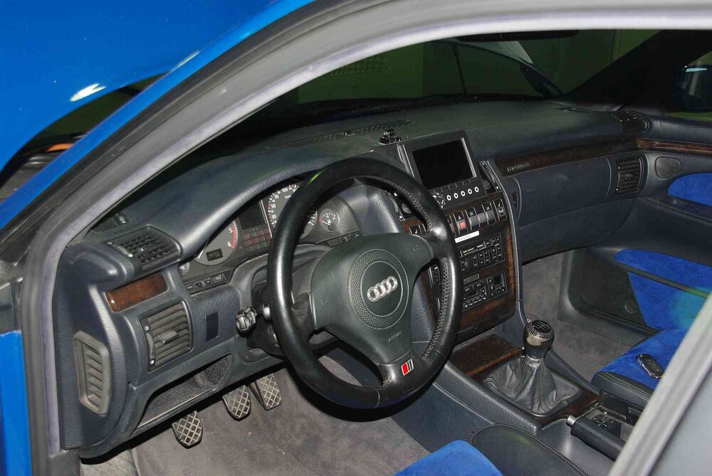

Ein Kumpel hatte nacheinander 2 von den 2,8l, 193PS, kein Quattro und war sehr angetan von Fahrleistung und Verbrauch. Damals, als es sie noch neu gab, fand ich die Kiste auch echt nett.
Vor einigen Jahren hat er sich für einen Umbau nochmal einen zugelegt. Da war ich echt erschrocken wie altbacken mir das Interieur auf einmal vorkam, Geschmäcker ändern sich offenbar.
(Und die Farbkombination war eh nicht meins.:eek: Der Staub ist der Werkstatt geschuldet.)
Verstehe total, was du meinst. Geht mir eigentlich ähnlich, und irgendwie glaube ich, dass mir der Wagen ausgerechnet deshalb jetzt erst wirklich zu gefallen anfängt. Klar, eine Schwäche für eigentlich schon angestaubte Autos ist dafür Voraussetzung. Bei mir ist diese doch recht ausgeprägt.
